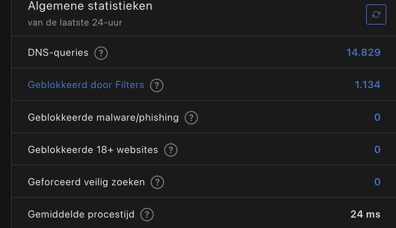

Ik lees bij een aantal dat er veel meer geblokkeerd wordt?
Ik zit momenteel op 1.64%
Afbeeldingslocatie: https://tweakers.net/i/rEqPAwf5f-pdnaxS-P-zqwQ-XnA=/x800/filters:strip_exif()/f/image/XsehGPlIhbUNk2aWCnh2C7lF.png?f=fotoalbum_large
Daarbij gebruik ik de volgende lijsten:
Afbeeldingslocatie: https://tweakers.net/i/_3UFa-8Qgya0UP8ZApxepxlti7g=/800x/filters:strip_exif()/f/image/2maTn4vKxqoy4Na9TMg9GrFS.png?f=fotoalbum_large
Nu vraag ik me af, Doe ik iets niet goed of ...
Op "Edge" als browser, zie ik bijvoorbeeld nog wel AdChoice reclame meuk, maar dat zie ik weer niet op Firefox (MSN.COM startpagina / ANP)
Voorbeeld: https://www.msn.com/nl-nl...-van-het-jaar/ar-AA1gHeDC?
Edge geeft hier AdChoice door, terwijl Firefox dit niet doet.

@Neo-- Dat percentage vertelt niet het hele verhaal. Heb je bijvoorbeeld 1 device dat het overgrote deel van de queries doet en worden die allemaal goedgekeurd?
Edit: ik vind namelijk dat je ABSURD veel queries hebt. Ik werk 4 dagen per week thuis, mijn vrouw ook. En als ik mijn queries omreken naar jouw 90 dagen kom ik op 6.500.000 queries. Jij op 10x(!) zoveel
Afbeeldingslocatie: https://tweakers.net/i/dJLiAozIjeNMUvdVSG88oZgaFN8=/x800/filters:strip_exif()/f/image/q2wbdT0SqIFkzaPHPwYnNRfH.png?f=fotoalbum_large

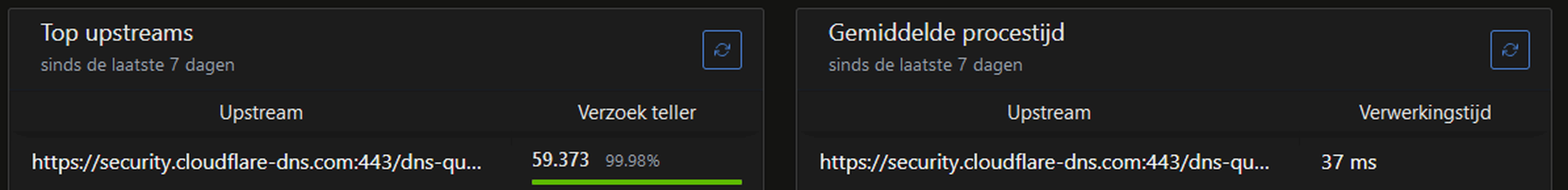

  • Vorkie
Afbeeldingslocatie: https://tweakers.net/i/I4qlVEBRyKuGLBl53XRSJcmfAvY=/800x/filters:strip_exif()/f/image/Tb7ePKz8caHDD988uIVP5Zeq.png?f=fotoalbum_large
https://lists.blocklist.de/lists/all.txt
https://winhelp2002.mvps.org/hosts.txt
http://pgl.yoyo.org/adser...=hosts&mimetype=plaintext
https://hosts.oisd.nl/
Plus ik laat nog wat door - zodat het gezin in ieder geval de linkjes van Aliexpress en de boodschappen kan klikken als ze googled (als het van googleadservices is)

Dit werkt al jaren naar mijn zin en heb geen problemen hiermee.
Als ik dan kijk de afgelopen 7 dagen is het OK en dit is al jaren ook stabiel.
Afbeeldingslocatie: https://tweakers.net/i/imtGBH3_X_tN_jIZBobk9g8P6PY=/full-fit-in/4000x4000/filters:no_upscale():fill(white):strip_exif()/f/image/cuGu4P9ZhwLEclntBdXbVPLy.png?f=user_large

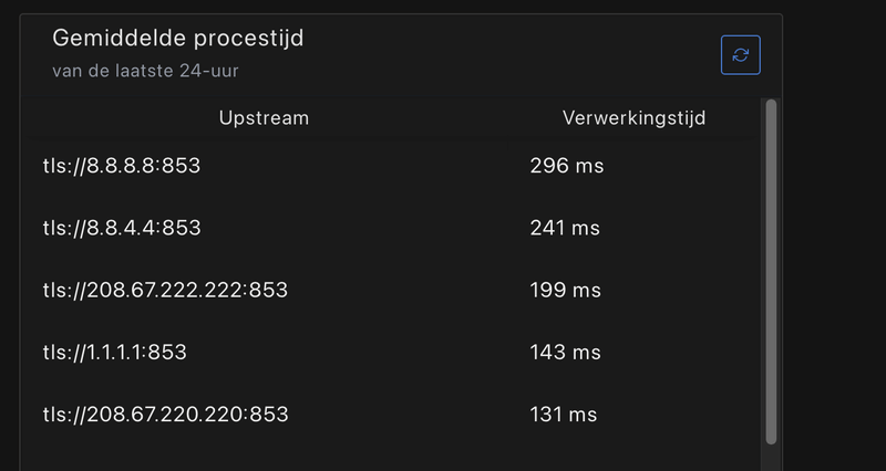

Conceptueel probeer je nu de al-gefilterde-informatie afkomstig van de Adguard dns servers, nog een keer te filteren op je lokale Adguard. Daar zal niet veel meer gebeuren natuurlijk.
Ik ben geen fan van die Adguard dns servers, toen ik ze probeerde waren ze traag (hoge response time). Ik gebruik "gewoon" de Google dns (8.8.8.8 en 8.8.4.4) en doe alle filtering lokaal, dat was voor mij sneller.
Traag zijn ze nog steeds, afgaande op de responsetime van @Neo--

Welke servers gebruiken jullie? Mijn gemiddelde responstijd van quad9 zit nu rond de 100ms...
  • Venimk1
  • Laatst online: 14:39
zunrob schreef op zaterdag 14 oktober 2023 @ 22:37:
Afbeeldingslocatie: https://tweakers.net/i/QvZVelU4hLo9mqgwBp78msNH72k=/800x/filters:strip_exif()/f/image/TwJxHQyyNx4xhB7ad6MZgnop.png?f=fotoalbum_large
Afbeeldingslocatie: https://tweakers.net/i/e5kLgfHfIDD6YV1-7OYGk3zgA8g=/800x/filters:strip_exif()/f/image/aklp9kES4rPmnnaltBjDO3p6.png?f=fotoalbum_large
Over welke heb je het dan juist ...
  • zunrob
Ik gebruik deze 2:
https://dns.quad9.net:443/dns-query 125 ms
tls://dns.quad9.net:853 64 ms
Hoe kan het dat je gemiddelde procestijd op 24 ms ligt terwijl de servers zelf hogere procestijden hebben?
  • lolgast
  • Laatst online: 17:38
lolgast
@zunrob Dat komt zeer waarschijnlijk door caching in AGH dan :) Die responses hoeven niet via de externe DNS server maar komen uit de eigen ‘database’ van AGH

  • qwasd
  • Laatst online: 18:07
Afbeeldingslocatie: https://tweakers.net/i/uxNZQMRwMfX47QogaDMlAWcFOwA=/800x/filters:strip_exif()/f/image/z5Uzrd2YbgTy8RGMOq5liZgk.png?f=fotoalbum_large

Afbeeldingslocatie: https://tweakers.net/i/ypl1V71pSVWxATSwFepgWvNrmgs=/full-fit-in/4000x4000/filters:no_upscale():fill(white):strip_exif()/f/image/2APCYpxRDednwCC2xd851dFf.png?f=user_large
Ik wilde testen of TLS sneller is, zal die ook eens toevoegen.
