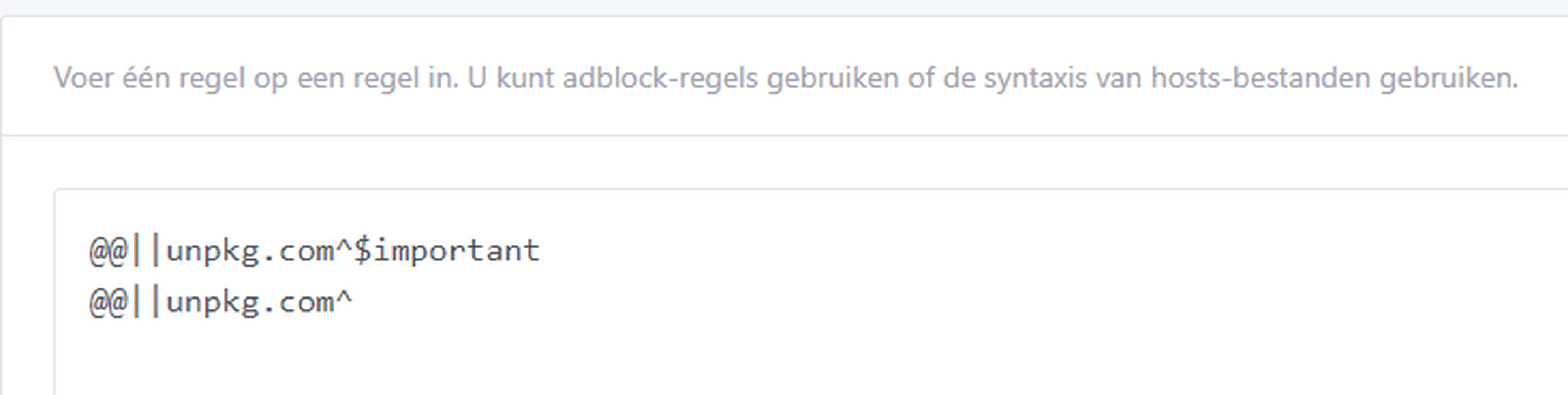

Gaat lekker. Sinds gisteren blokkeert AdGuard plotseling unpkg.com, een site voor packages.
Daardoor werkt er een hoop hier niet meer. Lekker is dat…
Material 3 Thema's | Swiss Army Knife card | Flex Horseshoe Card
  • MarnickS
  • Registratie: Februari 2016
  • Laatst online: 01-09 23:54
Je kan hem toch gewoon whitelisten?
  • crypt0rr
  • Laatst online: 01-11 11:16
Mars Warrior schreef op woensdag 8 juni 2022 @ 08:19:
Naast de oplossing, even handmatig whitelisten, kan je even checken in welke lijst deze toegevoegd is en melding maken.
Als je liever geen plotselinge wijzigingen wilt kan je ook kiezen om automatische updates uit te schakelen voor de lijsten.

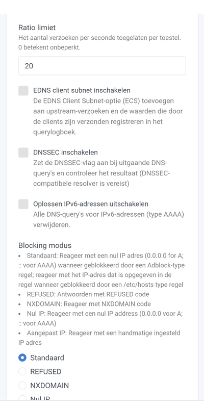

Check ook even of onder Algemene Instellingen "Gebruik AdGuardBrowsing Security web service" uit staat. Die blokkeert een hoop legitieme en veilige sites.
  • sunib
  • Registratie: Maart 2020
  • Laatst online: 03-11 22:44
De oplossing is al gemerged!
Ik zat er ook even op te zweten om het te vinden maar hier is de standaard filterlijst waarin het issue nu is opgelost (en het blijkt dus weer een andere 'upstream' te zijn waar het echte probleem in zit: https://github.com/AdguardTeam/AdGuardSDNSFilter/issues/964

sunib schreef op woensdag 8 juni 2022 @ 11:18:
Had ik inmiddels gezien ja. Toevallig de easylistchina :X
Had bij het unblocken nog wat vreemds:
De eerste is automatisch toegevoegd door op "unblock" te drukken in de querylijst. De tweede heb ik handmatig toegevoegd. En die deed het wel.
Geen idee wat het verschil is...

Die eerste is echt absoluut voldoende, en krijgt meer prioriteit boven de block regels. Ik gok op een cache probleem dat voorbij was tegen de tijd dat je die tweede regel toevoegde. Die mag je weer weghalen :)

Bij mij werkt het ook zonder je 1e regel.
@@||unpkg.com^
Hier de uitleg: schijnbaar is het een attribuut om de sortering bij het besluit te beinvloeden: https://github.com/Adguar...osts-Blocklists#important

Ben eens adguard home aan het proberen op een rpi 4.
Wat me opvalt is, dat het laden van een webpagina soms heel snel is en soms moet je 20 seconden wachten. Of de pagina laadt niet met dns_probe Errors.
Ik heb nog geprobeerd bij upstream DNS servers wat andere erin te zetten: 8.8.8.8, 8.8.4.4, 1.1.1.1 en 1.0.0.1. En ook nog volume balanceren naar parallelle verzoeken.
Heb Ziggo met een R7000 router. Router functie van Ziggo staat uit. DNS ingesteld in de R7000 router.
Hoe kan ik dit oplossen? Maanden geleden ook met pihole dezelfde problemen gehad.

CypherMK schreef op zaterdag 11 juni 2022 @ 16:49:
Ipv6?
  • CypherMK
  • Laatst online: 24-10 15:29
Staat uit op de router
  • CypherMK
Of bedoel je hier de derde optie?
Afbeeldingslocatie: https://tweakers.net/i/KCEaDpSD_P51rWnKnVLgM5ZKWhE=/x800/filters:strip_exif()/f/image/Gn0GtjeYpTVkIPVxowyJ2RgI.png?f=fotoalbum_large
  • CypherMK
Geprobeerd met die derde optie, maar het probleem blijft hetzelfde. Onbruikbaar programma zo...
