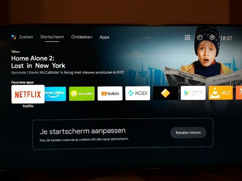

Helaas sinds vandaag hebben wij hier nu ook die reclame balk op de Sony TV.
Het ergste was nog dat de TV/afstandbediening nergens op reageerde, alleen stekker eruit hielp een beetje en dan een Herstart.
Inderdaad jammer al die reclame op het startscherm, het schijnt door een Google update te komen.
Iemand een idee om dit uit te schakelen?
Ga Sony toch maar een mailtje sturen dat het raar is dat Google dat zomaar op een TV kan zetten zonder toestemming! 😡

@HereIsTom
Het is mij gelukt door de update van de home app te verwijderen.
Polestar 2 (2020) - Fiat 500e (2022) - Peblar business - Joulo - 7250Wp SMA (2013) - 5850Wp Enphase (2021)

@guido66 Hoe heb je dat gedaan?
 iPad Pro 12.9 | Sony 55A89 4K OLED Smart Android TV | Mobile:  iPhone 8 Plus 64GB | Warmtepomp MHI SRC/SRK35ZS-W
  • guido66
  • Laatst online: 22:10
@HereIsTom ik vond de tip hier: jeroenst in "Nokia streambox 8000"
Instellingen van de apps, dan de google home screen app selecteren en dan update verwijderen.

HereIsTom schreef op zondag 12 december 2021 @ 19:30:
Ook last van en ik ben er écht boos over. Of Google betaald mijn TV en ik zie ads in het home screen, of Google betaald hem niet en dan wil ik geen ads zien.
Ik heb de update voor Android TV Home ook verwijderd, dat is de oplossing voorlopig (als ie stabiel blijft) en ik heb in de play store een flink negatieve review achter gelaten. Hier: https://play.google.com/s...google.android.tvlauncher
Als jullie dat ook even doen, dan zien ze er misschien ooit eens vanaf.

Tiroz schreef op donderdag 23 december 2021 @ 16:42:
Zou je ook alleen automatische updates uit kunnen schakelen voor de Android Home TV app, of kan je het alleen voor alle apps uitschakelen?
Update geuninstalled :9

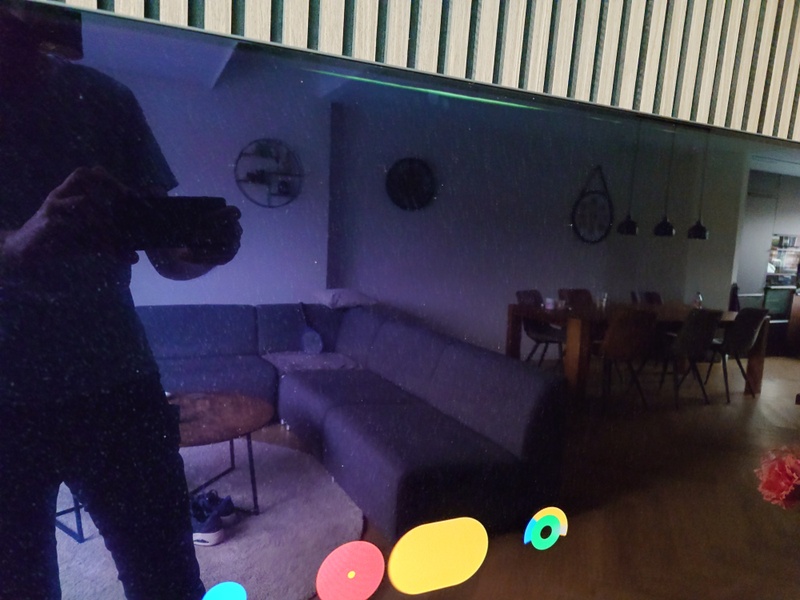

Afbeeldingslocatie: https://tweakers.net/i/mOn0itZMTR7NnQvi8y7Rx74TkTU=/800x/filters:strip_icc():strip_exif()/f/image/WXQRZxrA4Sc232pCe2MZA37g.jpg?f=fotoalbum_large
Wij krijgen sinds twee dagen deze melding, inmiddels voor de tweede keer. Maar we hebben de inbrandbeveiliging aanstaan en de screensaver ook, het vreemde is dat we de melding krijgen wanneer we de tv aanzetten.
Want we doen altijd de tv uit wanneer we weggaan of op bed gaan, dan zou de tv haast moeten aanspringen wanneer we er niet zijn maar dan zou die inbrandbeveiliging toch moeten inspringen.
Iemand tips? :D

G_Dragon schreef op donderdag 2 februari 2023 @ 07:24:
Iemand tips? :D
Haal je de tv misschien ook helemaal van de stroom af?

realphoenikx schreef op donderdag 2 februari 2023 @ 08:58:
Haal je de tv misschien ook helemaal van het stroom af?
Nee nooit want weet dat dit slecht is voor Oled :D

@G_Dragon Misschien toch even checken, want met die melding lijkt de TV te zeggen dat hij stroomloos wordt gemaakt.
Iemand tips? :D
Ik krijg deze melding ook regelmatig. Het enige wat ik kan bedenken is dat ik de TV uitzet met de AB van Ziggo en niet met de eigen AB. Verder haal ik 'm nooit van de stroom af.

tiguan schreef op donderdag 2 februari 2023 @ 18:20:
Wij hebben er geen tv kastje van KPN aan zitten en hij gaat nooit van het stroom af, anders zou het klokje onder de tv ook de tijd kwijt moeten zijn. Dus ik snap er even helemaal niks van :p

G_Dragon schreef op donderdag 2 februari 2023 @ 18:40:
Nu ik de melding nog eens lees die jij op je TV krijgt, kan hij ook suggereren dat je je TV gewoon nooit uitzet. Dus: Misschien gewoon je TV eens uitzetten en wat anders gaan doen? :+

remco_k schreef op zaterdag 4 februari 2023 @ 11:38:

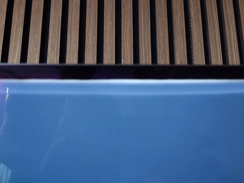

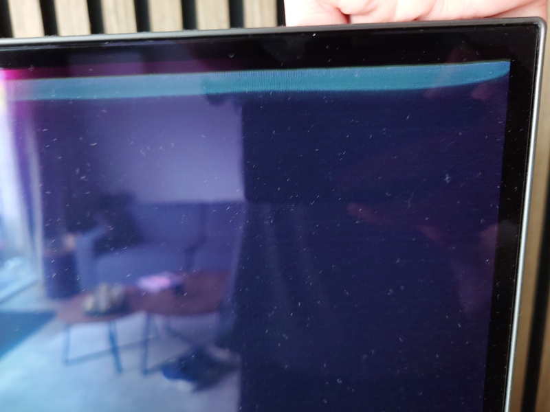

Mijn KD-65A8 OLED (aanschaf november 2020) is defect gegaan. Althans, de bovenkant van het beeld doet niet wat het moet doen. Ik krijg een reparatie voorstel waar ik op z'n zachtst gezegd not amused over ben.
Mijn beschrijving van het probleem:
Boven in het beeld zit een band of balk (die ook langzaam hoger lijkt te worden naarmate weken verstrijken) waar het beeld veel te licht is (maar nog wel werkt). Midden boven, de eerste zoveel beeldlijnen geven zelfs altijd licht (ook bij zwart beeld). Zelfs tijdens het opnieuw starten van de tv als het Sony en Android logo in beeld staat. Ik heb de software geupdated, heb een keer pixel refresh laten doen, maar er veranderd niets aan die situatie. Ik vermoed dat er iets defect is aan het OLED paneel of de aansturing ervan.
Contact met de verkoper opgenomen, bovenstaande tekst mee gestuurd, de reparatieservice heeft daarna contact met mij opgenomen en vroeg om foto's. Die heb ik gestuurd (via Whatsapp). Ze hebben ze gezien en binnen 11 minuten ontving ik een e-mail met een voorstel:
Uit diagnose is gebleken dat uw toestel een defect in het beeldscherm heeft, u krijgt hierbij een vervangend apparaat aangeboden. Het aangeboden model is als volgt: K-65XR80. LET OP: Dit voorstel komt vanuit Sony en is 48 uur geldig.
Kosten:
Reeds toegepaste coulance vanuit Sony: € 332,93 (excl. BTW)
Kosten: € 1.220,26 (excl. BTW) / € 1.476,51 (incl. BTW).

1. Dit is inderdaad een bekend probleem bij de WBC panelen van LG Display, evenals een rij dode pixels vaak bovenaan het paneel.
2. Je hebt niets met de fabrikant te maken, Sony staat dus hier buiten al is €1476,- voor een nieuwe 65XR80 een schappelijke aanbod vanuit een partij die richting jou niets verplicht is. De verkoper dient een conform product te leveren, een TV in deze prijsklasse dient langer goed te functioneren dan vijf jaar. Je kunt je dus beroepen op non-conformiteit, dit zal veel tijd en energie kosten. In principe dient dit kosteloos te zijn echter zou je water bij de wijn kunnen doen door een x percentage bij te leggen voor een nieuwe TV (wanneer je sneller tot een oplossing wilt komen met de verkoper).
3. Sony doet niet aan paneel vervanging, het model wat ze je aanbieden is nieuw en in (bijna) alles een flinke upgrade.

remco_k schreef op woensdag 20 augustus 2025 @ 18:09:
Vervolg: Ik krijg een nieuwe tv van de ingeschakelde reparateur. Moet er 1500 euro voor betalen (het vorige aanbod was verlopen, de nieuwe was iets anders en iets duurder), maar Coolblue zegt mij deze kosten terug te gaan betalen, aangezien ook zij mij (kennelijk) gelijk geven dat ik me op non-conformiteit beroep. Dus mijn KD-65A8 OLED wordt binnenkort vervangen door een gloednieuwe K-65XR84 OLED.
Ik ben tevreden met deze oplossing, nu even afwachten wanneer de nieuwe komt en de oude op wordt gehaald.
Voor wie dezelfde panelen of tv heeft: hou je tv goed in de gaten aan de randen en in de hoeken, wat er zijn verschillende factoren die wijzen naar een productie probleem.
Het eindresultaat heeft even op zich laten wachten door een paar factoren, maar vanmorgen heeft Coolblue een gloednieuwe 65XR80 (65 inch XR-80)bij mij afgeleverd. Dat niet alleen, ik krijg ook nog het verschil in aankoop waarde terug t.o.v. die van mijn oude TV. Iets waar ik niet om had gevraagd, maar er blijkbaar gewoon bij hoort.
De oplettende lezer merkt wellicht 2 dingen op: het zou toch een 65XR84 worden en de reparateur zou die toch leveren? Dat klopt. De 65XR84 bleek niet meer leverbaar te zijn door de reparateur en die stortte mijn reeds overgemaakte geld weer terug. De bedoeling was op dat moment dat de reparateur mijn oude tv op zou komen halen, die daarna de restwaarde aan Coolblue zou overmaken en waarna ik bij Coolblue een nieuwe TV moest gaan bestellen (en dan maar hopen dat het dan nog steeds zonder kosten lukt zonder extra gedoe). Dus ik heb dat niet gedaan. Ik heb weer contact gezocht met Coolblue, bovenstaande situatie uitgelegd en gevraagd of we deze omruil onderling konden regelen, zonder die rare driehoeksverhouding met de reparateur ertussen. Dat was goed. Coolblue had de 65XR80 op voorraad. Die werd afgelopen donderdag bezorgd, maar die bleek flinke schade op het scherm te hebben (er zat ook een gat in de doos, de Coolblue bezorgers wezen mij er netjes op). Dus vanmorgen is er weer een nieuwe 65XR80 bezorgt en die is helemaal in orde.
Al met al vind ik het prima gelopen zo. Maar ik denk ook dat ik een beetje mazzel heb gehad. Ik heb weer een goede, nieuwe,TV en een onverwachte meevaller van 500 euro.
Nog een voordeel die ik vooraf niet had gezien, dit blijkt een Google TV te zijn, ipv een Android TV. De app ondersteuning is daar beter van, ik kan hier gewoon de F1 TV app opzetten zonder 'm te hoeven sideloaden.
