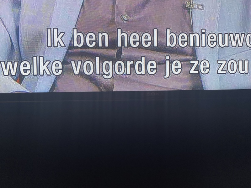

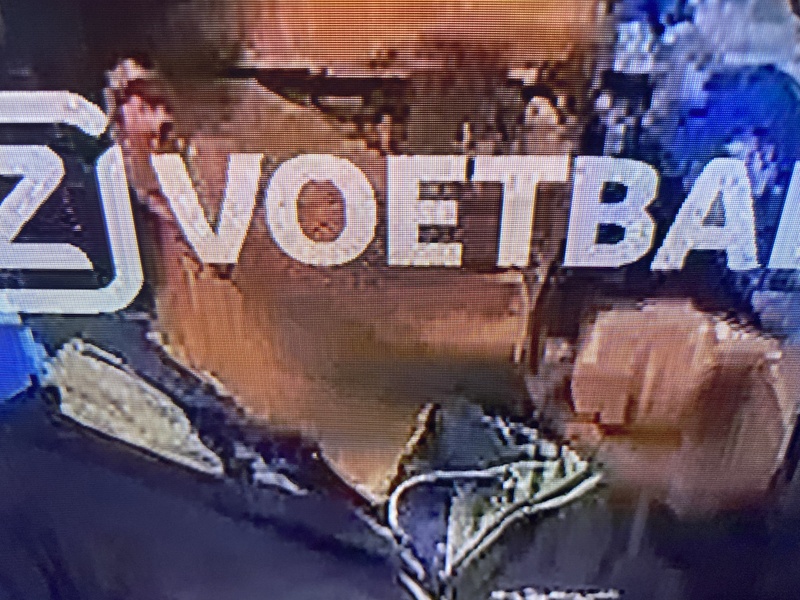

Sinds paar dagen in bezit van Sony KD-55XH9505.
Nu vind ik het beeld van Ziggo via cam module beetje tegenvallen. Signaal is 1080i 25hz.
Ik heb een paar foto’s gemaakt en vind korrelig.
Rond om ondertitels en logo’s.
Heb al instellingen zitten aanpassen. Scherpte instelling naar beneden doen, helpt iets. Maar dan mis ik dus scherpte. HD lijkt dan op SD.
Motionflow helpt niks.
Mijn vorige Sony uit 2017 had dit duidelijk minder.
Vraag: Is dit normaal voor dit type scherm?
Of heb ik een slecht paneel?
Heeft dit een naam?
Screen tearing, DSE, artifacts, blooming….???

@kevinmastah2005 Dat ziet eruit als mpeg artifacts. Dit is hoe je TV het beeld geleverd krijgt en dat laat ie braaf aan je zien. Hoe groter je TV is, hoe sneller je de artifacts gaat zien. Lagere bitrate of bewegend beeld verergeren het ook. Dit is hoe mpeg cq digitale TV werkt. Met als extra nadeel: hoe beter je TV is, hoe beter je dit gaat zien.
(Sony)TV's hebben wel vaak wat beeldprocessing (bij mij heet deze "digitale ruis verminderen") die deze artifacts proberen te lokaliseren en weg te rekenen. Het levert alleen vaak andere nadelige effecten op, want hij kan in ieder geval niet het originele beeld terug rekenen.
Dat je het niet of minder zag op je oude TV kan zijn dat hij kleiner was en/of minder detail toonde dan je nieuwe. Maar de artifacts waren er toen zeker ook al. Je zag ze alleen niet. :)
Wees maar blij dat je Ziggo hebt, want ondanks deze artifacts biedt Ziggo via DVB-C een van de beste beeld kwaliteiten met hoge bitrates.

Kun je ook zien hoe sterk het signaal is dat je tv binnenkrijgt.. en vooral de kwaliteit van het signaal.. Ikkijk zelf via humax en dan kun je dat wel zien.. in het menu..

Ik weet niet zeker of het aan Ziggo ligt, maar ik vind de beeldkwaliteit een stuk minder dan ik gewend was van ze. Echter zat ik niet bij Ziggo toen ik van een FullHD tv overstapte naar een 4K tv. Bij KPN werd het beeld niet per se slechter door de overstap naar een 4K tv, ik had toen een FullHD decoder van KPN. Nu ik terug ben bij Ziggo, met de Next box, vind ik het beeld van Ziggo minder mooi. Het is korreliger , het lijkt alsof de digitale ruisvermindering zijn werk niet kan doen met een 4K decoder. Maar als ik de decoder op 1080p zet, wordt het er niet beter op. Dus ik denk dat het niet aan je tv ligt, ik denk dat de beeldkwaliteit van Ziggo gewoon minder goed is geworden. Ik dacht nog dat het misschien de moeite waard is om een CI+ module te proberen, maar dat hoeft zo te zien niet.
Signaalwaardes hier zijn uitstekend overigens.
Iedereen riep altijd dat Ziggo beeldkwaliteit superieur was t.o.v. KPN, maar die mening deel ik niet meer.

@kevinmastah2005 : Reality Creation op 'Auto' al geprobeerd? Vind dat dit sdr content op heel natuurlijke wijze verbetert!

@remco_k
@tiguan
Tiroz schreef op zondag 7 november 2021 @ 17:00:
Scherpte op 80 en motionflow op auto is het zo goed al opgelost.
Reality creation heb ik op 100 staan.
Na 4 dagen stoeien met de instellingen ben ik redelijk tevreden. Het is ook gewoon wennen een nieuw toestel.
Ik kom van 2017 Sony 55xe9305 en dat was een beest van een toestel. Maar die is na de slaapkamer.
Al met al blij met me nieuwe tv :-D
Neemt niet weg dat Ziggo wel eens de bitrate mag verhogen van hun signaal. 1080i met hogere bitrate.
Of het nieuwe standaard alles wat in 4k kan, in 4k.
Maar dat is een andere topic en discussie voor.
[ Voor 98% gewijzigd door kevinmastah2005 op 14-11-2021 00:02 ]

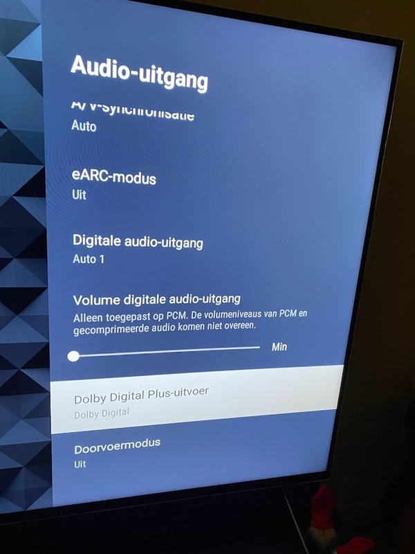

Enkele dagen geleden mijn surround setje geinstalleerd.
Ik heb een yamaha rx-v663 versterker, wharfedale dx2 surround set en de tv is een X900H (of een xh90). De tv is met de versterker verbonden dmv een optische kabel.
Als ik de netflix app of de google movies app gebruik zie ik op de versterker dat ik probleemloos 5.1 content kan afspelen.
Als ik echter mkv's wil afspelen via VLC of Kodi, dan zie ik slechts 2 kanalen op de versterker. Instellingen onder "audio uitgang":
Afbeeldingslocatie: https://tweakers.net/i/V1_gr1jvscGbmOHkRxQXRp0zOGU=/x800/filters:strip_icc():strip_exif()/f/image/okToDlqkKEE3dDl7uzGzP9Yj.jpg?f=fotoalbum_large
Ik heb met deze instellingen zitten spelen, maar meestal had een andere setting het gevolg dat ik gewoonweg geen geluid meer heb ...
