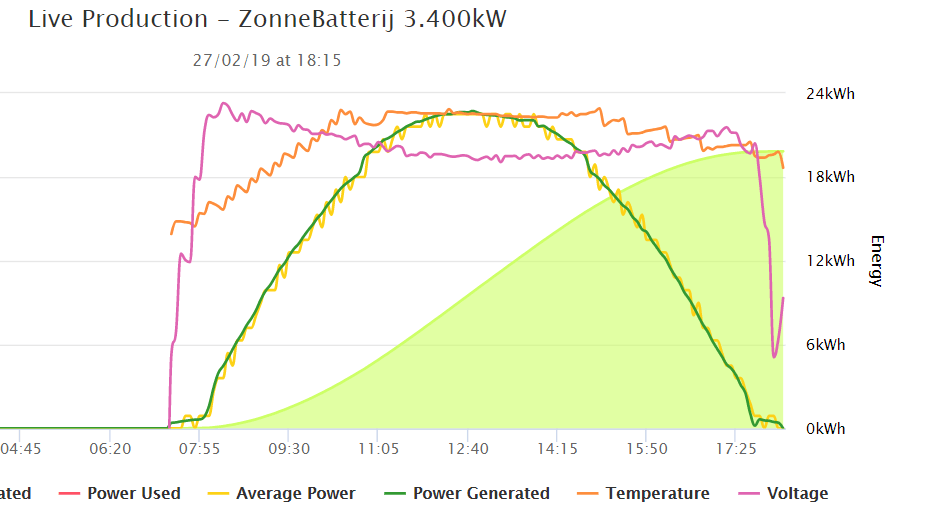

B & W 5,8 KWp solar 12 * oost 10 * west
22.63 kWh (4.97kWh/kWp) in R'daal zuid.
Toch een rare knik aan het begin. (schaduw vd dakkapel vd buren op 1 string)
Maar tevreden (niet normaal voor februari)
