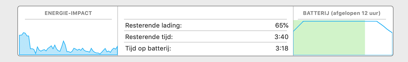

Even heel wat anders. Ik haal die 12 uur batterij niet. Eerder 6 of 7....
Afbeeldingslocatie: https://tweakers.net/ext/f/rKyXBtP1WM2nPLwgc2gYy4OI/thumb.png
Heeft iemand anders hier ook ervaring mee? En wat gebeurt er eigenlijk als ik hiermee naar de Genius bar ga? Ben ik dan mijn laptop eerst een paar dagen kwijt en zitten ze ondertussen fijn in mijn files te grasduinen?
Ruilt Apple hem om voor zo een klacht?

Vmu schreef op dinsdag 4 december 2018 @ 11:23:
Ik weet niet hoe je gebruik er uit ziet, maar ik hoor om mij heen dat welke browser je gebruikt serieus invloed heeft op hoe lang je met je accu doet.
Tenzij er aantoonbaar hardware problemen zijn zou er iig niet op rekenen dat ze je 'zomaar' een nieuwe meegeven.

Inderdaad daar ga ik ook niet van uit, daarom is dit des te irritanter. Ik ben al afgestapt van het gebruik van firefox en chrome, die twee eten echt resources alsof het niets is.
Zojuist nog eens in de lijst met energieverbruikers gekeken en zie daar Ultimaker Cura bovenaan staan en heb die afgesloten. Resterende tijd is nu een uur langer.
Gebruikt 3:42, resterend 4:18 dus ik kom nu in ieder geval de werkdag weer door.
Had ik even niet op gerekend, ik had al ergens anders gelezen dat je Safari moet gebruiken als je wilt dat hij het lang doet op de accu.
Maar weer een paar dagen aankijken eerst.
De batterijduur die Apple aangeeft moet je niet al te serieus nemen. Die 12 uur is gebaseerd op een test van Apple door met Safari naar 25 veelbezochte websites te gaan met een beeldscherm­helderheid die is ingesteld op 75%. Als je andere applicaties op de achtergrond hebt lopen en af en toe een filmpje afspeelt op YouTube bijvoorbeeld wordt de batterijduur al een stuk minder.
Apps als Chrome zorgen overigens ook voor hoog batterijverbruik. Als je op het Batterij-icoontje in de menubalk klikt zie je welke apps veel energie verbruiken. Je kunt dit ook in de Activiteitenweergave-app zien onder Energie.

Hoi allemaal, ik heb eind 2019 de Macbook Air 2019 aangeschaft en nog steeds erg blij mee! Alles werkt ook goed, alleen merk ik dat de laatste tijd de accu wel erg snel leeg gaat. Vaak is hij na 4 uur alleen op safari al leeg... Dit vind ik wel erg kort. Nu snap ik dat de accu minder wordt over tijd, maar heeft iemand misschien tips of ideeën wat ik hiermee kan? De batterijconditie staat nog wel op normaal.
Alvast bedankt!
  • FrankHe
  • Laatst online: 28-11 13:11
Zou je een screenshot kunnen plaatsen van wat je ziet bij System Information - Power? Voorbeeld:
Afbeeldingslocatie: https://tweakers.net/i/4-oZ0aoeEMgymZ-Z2rv0xVU1cSA=/full-fit-in/4000x4000/filters:no_upscale():fill(white):strip_exif()/f/image/5iHr07StIXRbYSffwDgndhcf.png?f=user_large
De interessante waarden zijn Full Charge Capacity en Cycle Count en maak het serienummer even onleesbaar.
@Verwijderd
[ Voor 2% gewijzigd door FrankHe op 31-08-2021 14:52 . Reden: mention, kimscholten ]
  • FrankHe
@Verwijderd zonder het aanleveren van verdere info gaat het erg lastig worden om je te helpen.
