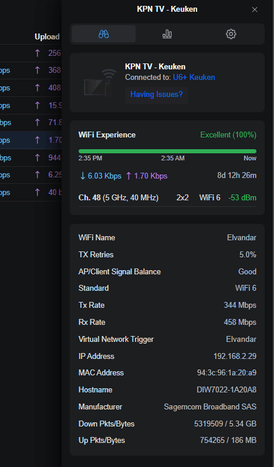

Ok, ik kom er niet uit en zou graag wat hulp kunnen gebruiken. Ik heb naast m'n Unifi poe switch en AP-AC-LITE's nu de ExperiaBox V12 vervangen door een uitvoering: Ubiquiti Cloud Gateway Ultra. Het internet werkt weer (vlan 6), maar ik krijg de iptv niet aan de praat. Ik heb een apart iptv netwerk aangemaakt met vlan 4, dns servers van kpn en dhcp options:
Afbeeldingslocatie: https://tweakers.net/i/BnrbNfxGN2-zb53e9ege7xnmwG8=/fit-in/4000x4000/filters:no_upscale():strip_exif()/f/image/sHyrZsZpQ3qk5dOYanOGOTiR.png?f=user_large
Op de switch heb ik de poort waar de VIP5202 op zit aan vlan 4 gekoppeld. In het document van kpn staan meer dhcp opties. Moet ik die dan ook los bij bovenstaande opties zetten?
Ethernet VLAN 4 (802.1q)
• Adres via DHCP vereist mee sturen option60 (Vendor Class Identifier) met waarde: IPTV_RG.
• Specifieke route informatie via DHCP opvraagbaar (option 55 bevat 1, 3, 28 en 121)
• Extra; DNS servers niet gebruiken + default gateway niet gebruiken. Alleen specifieke routes.
• Inschakelen IGMP-proxy inclusief fast-leave optie vereist voor tv-signaal in thuisnetwerk (min. IGMPv2).
• Routed mode. KPN gebruikt routed mode, geen bridge mode
Ik heb het idee dat ik nog ergens iets mis met de poorten, maar ik zie het even niet meer.
Ik zou graag de reguliere tv weer werkend krijgen, heb nu maar even de KPN tv app op de tv geïnstalleerd.

@Eraser127 om KPN IPTV goed te laten werken icm je UCG Ultra kun je het beste het udm-iptv script gebruiken. Via de Network Application van Unifi is het niet mogelijk om alles in te stellen wat nodig is om KPN IPTV werkend te krijgen.
Stappen in hoofdlijnen:
  • maak in Unifi Network Application een apart netwerk (VLAN) waar je IPTV kastje inkomt. Het VLAN ID van dit netwerk maakt niet uit, het hoeft dus niet per se 4 of 661 te zijn
  • verwijder de custom DHCP opties die je hebt aangemaakt, die zijn niet nodig
  • zorg dat onder Settings > Internet > Primary de setting IPTV Streaming uit staat
  • zorg dat onder Settings > Networks Multicast Filtering aanstaat voor het IPTV netwerk. Forward Unknown Multicast Traffic en Fast Leave moeten uit staan
  • koppel het IPTV netwerk aan de switch poort waar je IPTV kastje aan zit. Dwz setting Native VLAN / Network op IPTV netwerk en Tagged VLAN Management op Block All
  • installeer het udm-iptv script op je UCG Ultra. Kies voor het juiste VLAN ID voor je lokale VLAN waar je IPTV kastje inzit
  • De huidige release versie van het script detecteert de WAN interface voor IPTV helaas nog niet goed (aanpassing zit al wel in de code maar nog niet in de laatste release), je moet die op eth4 zetten door het bestand /etc/udm-iptv.conf aan te passen (na installatie script) en de setting IPTV_WAN_INTERFACE op eth4 te zetten
Hiermee zou alles moeten werken.

@JungleJim Hardstikke bedankt _/-\o_ , hij doet het weer. Als ik het goed gezien heb werkt de WAN interface voor IPTV nu ook, want ik heb die laatste stap van je niet hoeven doen.
1. Ik zie dat een paar devices wel een andere naam/icoon hebben, dus die moet ik ff bekijken welke device dat in huis is :)
2. Nu gaat er een AP in mesh draaien, morgen maar even de bedrading nalopen :-(
Morgen komt de vrouw weer thuis, dus kan ze iig weer gewoon zappen :-P

Ik ben ondertussen de draad een beetje kwijtgeraakt, hopelijk kan iemand mij helpen.
Ik heb onlangs mijn oudere AP-AC-Lites vervangen door nieuwe U6+. Even los van de discussie of dat een goede "upgrade" was, ik heb niets veranderd aan de Wifi settings. Mijn SSID en alle settings zijn nog altijd hetzelfde.
Nu loop ik tegen het feit aan dat mijn KPN TV box welke wireless is aangesloten, na 5 minuten stopt met werken. Als in: TV stopt gewoon. Zap ik naar een andere zender (en of weer terug) dan werkt het weer een paar minuten.
Het apparaat heeft prima verbinding, en apps (Netflix, Disney+, Youtube) werkt gewoon continu.
Dus ik zou graag een beroep doen op mijn mede forumgenoten.

Afbeeldingslocatie: https://tweakers.net/i/5BeOOwLQEPgtlSl75-lEJ4MGOmk=/x800/filters:strip_exif()/f/image/I7z2Gtd5DbnIm2dIPPToWVEb.png?f=fotoalbum_large
Dit is de TV box in kwestie:
Afbeeldingslocatie: https://tweakers.net/i/rljgb0dJwEBemWcbBm8olDKfGbE=/fit-in/4000x4000/filters:no_upscale():strip_exif()/f/image/zLSjDEwowE34nAP7Pw3sbcli.png?f=user_large
Een andere KPN box, die wired is aangesloten heeft er geen last van.
Ik heb gewoon een KPN router (KPN Box 12) met firmware V12.C.24.05.08. Geen VLANs geconfigureerd oid. De U6+ is allemaal up2date.
Iemand een idee, of kan ik beter met KPN contact opnemen?

@Equator gebruikt de draadloos aangesloten TV+ box multicast of unicast? Dat kun je zien door bij TV kijken even de overlay naar boven te halen (weet eigenlijk niet hoe dat ding precies heet), dan staat er rechtsonderin Live of LIVE. Als er LIVE staat is het multicast.
Het kan zijn dat met je oude APs de TV+ box altijd de unicast stream gebruikte, en nu met de nieuwe APs naar multicast is overgestapt. Maar multicast op WiFi werkt niet echt lekker. Er staat me bij dat de SuperWifi2 APs van KPN hier iets speciaals voor hebben, maar of Unifi dat ook ondersteunt geen idee.
Dus ik zou proberen om de draadloos verbonden TV+ box op Unicast te zetten in de instellingen, of bedraad aan te sluiten (maar dat zal ws niet kunnen anders had je dat denk ik wel gedaan...)

JungleJim schreef op donderdag 24 oktober 2024 @ 15:40:
Dus ik zou proberen om de draadlos verbonden TV+ box op Unicast te zetten in de instellingen, of bedraad aan te sluiten (maar dat zal ws niet kunnen anders had je dat denk ik wel gedaan...)
Topper, was even zoeken hoe de instellingen aangepast kon worden maar nu staat hij op unicast mode en werkt het zoals het hoort.
Zappen tussen kanalen werkt ook veel sneller. :)

Goedemorgen
Momenteel KPN experia v10 box
Daarachter een ubiquity cloud gateway (UCG) geplaatst. Mijn tv kastje vanuit experia op aparte LAN poort aangesloten. Dus UCG en tv box aangesloten direct op experia box maar allebei in andere poort
Sinds ik de UCG heb, werkt TV box niet. Die loopt na 3 seconden vast
Heb al flink wat fora afgelopen maar krijg niet de vinger achter het euvel
Wel of geen script voor de UCG? Wel of geen snooping aanzetten in de UCG?
Welke details moet ik delen om beter poeder te volgen?
Voordat ik de UCG had, werkte de TV box naar behoren
  • JungleJim
  • Laatst online: 09:02
Het script heeft alleen zin als je je UCG direct op je internetaansluiting zet, dus zonder de Experia box ertussen. Dus weet niet of dat kan in jouw situatie?

  • groeng1974
  • Registratie: December 2024
  • Laatst online: 28-12-2024
JungleJim schreef op dinsdag 24 december 2024 @ 11:44:
Ik heb nu glasvezel modem -> experia box -> UCG
De UCG gaat dan naar een ubiquiti switch die 3 APs aanstuurt via PoE.
Maar als ik nu kijk, dan lijkt de tv box z’n signal te pakken vanuit de uniquiti switch.
Mss eerst weer even kijken hoe alle kabels lopen in de meter kast. #vlakvoorkerst😩

Na een paar dagen genoten te hebben van een fritxbox loze trined verbinding valt me nog wat op.
Ik kan TV programma's niet meer pauseren! wel terug kijken etc. maar bij pauze hangt de stream meteen..
Vaag, wat kan dat zijn?
correctie, "begin gemist" werkt ook niet
een programma dat al afgelopen is terugkijken wel

Het zou aan de gebruikte IGMP Proxy kunnen liggen, ik denk dat je de default improxy gebruikt? Wat je in dat geval zou kunnen proberen is om igmpproxy te gebruiken, dat doe je als volgt:
  • met SSH inloggen op je dreamrouter
  • igmpproxy installeren met 'apt install igmpproxy'
  • udm-iptv config aanpassen door in /etc/udm-iptv.conf de setting IPTV_IGMPPROXY_PROGRAM aanpassen naar "igmpproxy"
  • en eventueel de setting IPTV_IGMPPROXY_IGMP_VERSION op "3" zetten
  • udm-iptv service herstarten met 'systemctl restart udm-iptv'

Dit ligt niet aan de igmp proxy...die is alleen voor live beeld. Wat jouw fritzbox wel ondersteund is een conntrack module voor het RTSP protocol, deze zit helaas niet standaard in jouw unifi product...er zijn een aantal draadjes hoe je die kan compileren voor jouw dreamrouter.
Een paardenmiddel wat je wel kan gebruiken is een portforward opzetten van portrange 2000-2015 van WAN ip naar ip-adres van je box met het UDP protocol...niet zo netjes (ik heb 'm weer uitgezet, want ik gebruik begin gemist etc. niet)

@bvk007 mijn UDM Pro heeft ook geen RTSP connection tracking. Live pauzeren en begin gemist werken allebei prima, in multicast modus...

Helaas werkt het inderdaad niet. Ik heb de dreamrouter. Wellicht anders dan bij de udm pro.

Dan zal ik straks nog eens kijken...ik ben daar een tijdje geleden mee bezig geweest. Ik dacht dat het in RTSP zat.. @robsterren1 wie is jouw TV aanbieder is dat Canal+ ?
We hebben 2 tv boxen. Dus dat word hem niet, helaas
  • bvk007
  • Laatst online: 23-10 12:13
robsterren1 schreef op dinsdag 24 december 2024 @ 18:22:
Ja als je allebei de ip adressen opneemt (met een ip reservering) kan het prima :)

Ik heb in de console app 2 rules gemaakt voor range 2000-2015 naar de tv boxen, vast ip gegeven. 1 naar die in de huiskamer en een 2e rule naar slaapkamer. De 1e naar huiskamer werkt! Slaapkamer niet. Lijkt mij ook logisch. Ik zie niet hoe in 1 rule 2 interne ips kan invullen.

Maar idealiter zou dit opgelost moeten worden met een conntrack module

In de app vind ik een menu voor conntrack modules, die staan allemaal aangevinkt. Ik kan daar niets toevoegen of zo.

Nee die voor RTSP zit er niet in...Unifi is een beetje poep qua IPTV ondersteuning (maar dat had je inmiddels wel door)... Het is wel mogelijk om een conntrack module te compileren...maar das een boel gedoe, en zal je moeten doen voor iedere kernel update....

dan het volgende issue ;-)
de live tv 'hangt' af en toe (ook al met de dream router)
waar kan dat aan liggen?
  • gielie
  • Laatst online: 09:03
robsterren1 schreef op vrijdag 3 januari 2025 @ 11:22:
Je moet hier even kijken, https://github.com/fabianishere/udm-iptv
Dan is het zo opgelost.
  • mgiebels
  • Registratie: Maart 2015
  • Laatst online: 12-10 08:40
Hij heeft geen KPN maar Trined dus hij zal wel
Even wat andere servers in moeten stellen ipv die van kpn
