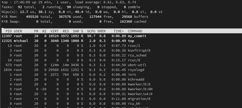

  • Qlimaxxx
  • Laatst online: 21-10 00:08
Bij vrienden al een paar maand een ER-X draaien op KPN FTTH met internet en IPTV. Firmware is 1.10.11.
Het draaide maandenlang goed zonder IPv6. Ik heb rond 20 november IPv6 ingesteld en dit werkte ook naar behoren. Sinds 29 november hebben ze echter last van een storing die om de zoveel uur optreed. Eerst stopt IPTV er dan mee en kort daarop ook het internet. Na een reboot werkt het dan weer een paar uur. Enig idee wat dit zou kunnen zijn? Dit is de config (met wat zaakjes gemaskeerd i.v.m. security en privacy)

Dit lijkt te resulteren in hoog CPU en memory gebruik, wat weer resulteerd in random reboots van de USG3 en latency.
Hier de grafiek van het CPU en memory gebruik. De verlaging in CPU gebruikt is doordat ik DPI heb uitgezet op dat moment.
Afbeeldingslocatie: https://tweakers.net/i/we-cRYrSiVvkC2yZj3dQa3QOV9Y=/800x/filters:strip_icc():strip_exif()/f/image/NSVNPVvMdkG8g7sDcppFQeo6.jpg?f=fotoalbum_large
Als ik de processen op de USG bekijk dan komt ook om de minuut de my_commit voorbij die de volledige CPU load op vreet.
Afbeeldingslocatie: https://tweakers.net/i/aRaAHd7YxD2cYh8DBajJoLCqDiw=/800x/filters:strip_icc():strip_exif()/f/image/IcXkRtxn1Nc1cM84DIxUR8Km.jpg?f=fotoalbum_large
Ik heb de crontab "kpn" ook al verwijderd, deze blijft echter ook iedere minuut weer terugkomen.
Iemand enig idee waar dit door kan komen, of ervaring met een gelijksoortig gedrag?
#edit: De bijgevoegde resultaten zijn nadat ik de USG3 een factory reset heb gegeven. Dus ook hierna is dit effect aanwezig.

Heb jij in de WAN instellingen de vlan tag nog aan staan?
Kan je een wat grotere portie van kpn.log plaatsen zodat ik de tijd beter kan zien?

Effe the obvious uitsluiten :
Heb je wel Hardware Offloading aan staan voor alle protocollen :?
En weet je zeker dat je niet iets hebt aangezet wat die weer uitzet, zoals Smart Queues ?!

Ik zie in het log wat er mis gaat, de DHCP interface staat niet op eth0 en dat maakt dat hij hem niet verwijderd en dus blijft hangen in die stap, in een goede "run" zie je op het eind "finished", ik heb de code aangepast in kpn.sh zodat hij ook in dit probleem voorziet, hier een output van de log als ik de WAN interface op VLAN 6 laat staan:

Je ziet hier "Finished" als laatste regel, daarvoor moet de DHCP interface verwijderd zijn uit de config, en je ziet in het log van @MichaeldB dat het verwijderen fout gaat.
wijzigingen kpn.sh: https://github.com/coolhv...2bed53fc74098ca5d280b503b
Ik doe de waarde nu opslaan in een variable (dhcpint) en gebruik deze in het verwijder commando, zo blijft het dus altijd goed gaan.
P.S. Dit stukje code is bedoeld voor de VPN configuratie, als je geen VPN draait zal je dit gedrag nooit zien.

Dat was echt een mega snelle reactie, dank je wel @Coolhva.
Het bleek inderdaad dat ik de vlan tag nog had aanstaan en zoals hier onder te zien komt het script nu wel tot een finished state.
Ik gebruik de VPN op de USG bijna nooit, draai een openVPN op mijn NAS dus je aanpassing zou ik ook nog kunnen toepassen.
Het is wat te kort om de resultaten terug te zien in de grafieken, maar top laat zien dat de rust op de USG is teruggekeerd.
Het was dus de vlan tag, maar ik begrijp niet helemaal wat je bedoeld met de DHCP staat nog op eth0. Deze zou nu toch alleen op eth0.4 moeten staan. Je bedoeld dan denk ik dat het hier fout gaat in de oude log.

[Tue Dec 28 18:56:02 CET 2021] [kpn.sh] Setting ipsec-interface to pppoe2
[Tue Dec 28 18:56:02 CET 2021] [kpn.sh] Deleting dhcp interface
Nothing to delete (the specified value does not exist)
[Tue Dec 28 18:56:02 CET 2021] [kpn.sh] Setting outside-address to 0.0.0.0
[Tue Dec 28 18:56:02 CET 2021] [kpn.sh] Commiting
[Tue Dec 28 18:56:24 CET 2021] [set-kpn-hook.sh] Executed at Tue Dec 28 18:56:24 CET 2021
[Tue Dec 28 18:56:24 CET 2021] [set-kpn-hook.sh] Configuration changes have been commited, adding crontab for kpn.sh
[Tue Dec 28 18:56:24 CET 2021] [kpn.sh] removing lock file at /config/scripts/post-config.d/kpn.lock
[Tue Dec 28 18:57:01 CET 2021] [kpn.sh] Executed at Tue Dec 28 18:57:01 CET 2021
[Tue Dec 28 18:57:01 CET 2021] [kpn.sh] creating lock file at /config/scripts/post-config.d/kpn.lock
[Tue Dec 28 18:57:01 CET 2021] [kpn.sh] KPN found in crontab, removing /etc/cron.d/kpn
[Tue Dec 28 18:57:01 CET 2021] [kpn.sh] Config value for vpn l2tp remote-access dhcp-interface found, adjusting config
[Tue Dec 28 18:57:01 CET 2021] [kpn.sh] Setting ipsec-interface to pppoe2
[Tue Dec 28 18:57:01 CET 2021] [kpn.sh] Deleting dhcp interface
[Tue Dec 28 18:57:01 CET 2021] [kpn.sh] Setting outside-address to 0.0.0.0
[Tue Dec 28 18:57:02 CET 2021] [kpn.sh] Commiting
[Tue Dec 28 18:57:27 CET 2021] [set-kpn-hook.sh] Executed at Tue Dec 28 18:57:27 CET 2021
[Tue Dec 28 18:57:27 CET 2021] [set-kpn-hook.sh] Configuration changes have been commited, adding crontab for kpn.sh
[Tue Dec 28 18:57:27 CET 2021] [kpn.sh] removing lock file at /config/scripts/post-config.d/kpn.lock
[Tue Dec 28 18:58:01 CET 2021] [kpn.sh] Executed at Tue Dec 28 18:58:01 CET 2021
[Tue Dec 28 18:58:01 CET 2021] [kpn.sh] creating lock file at /config/scripts/post-config.d/kpn.lock
[Tue Dec 28 18:58:02 CET 2021] [kpn.sh] KPN found in crontab, removing /etc/cron.d/kpn
[Tue Dec 28 18:58:02 CET 2021] [kpn.sh] Config value for vpn l2tp remote-access dhcp-interface found, adjusting config
[Tue Dec 28 18:58:02 CET 2021] [kpn.sh] Setting ipsec-interface to pppoe2
[Tue Dec 28 18:58:03 CET 2021] [kpn.sh] Deleting dhcp interface
[Tue Dec 28 18:58:03 CET 2021] [kpn.sh] Setting outside-address to 0.0.0.0
[Tue Dec 28 18:58:03 CET 2021] [kpn.sh] Commiting
[Tue Dec 28 18:58:15 CET 2021] [kpn.sh] removing lock file at /config/scripts/post-config.d/kpn.lock
[Tue Dec 28 18:58:56 CET 2021] [set-kpn-hook.sh] Executed at Tue Dec 28 18:58:56 CET 2021
[Tue Dec 28 18:58:56 CET 2021] [set-kpn-hook.sh] Configuration changes have been commited, adding crontab for kpn.sh
[Tue Dec 28 18:59:01 CET 2021] [kpn.sh] Executed at Tue Dec 28 18:59:01 CET 2021
[Tue Dec 28 18:59:01 CET 2021] [kpn.sh] creating lock file at /config/scripts/post-config.d/kpn.lock
[Tue Dec 28 18:59:01 CET 2021] [kpn.sh] KPN found in crontab, removing /etc/cron.d/kpn
[Tue Dec 28 18:59:01 CET 2021] [kpn.sh] MTU for eth0 not configured, adjusting config
[Tue Dec 28 18:59:01 CET 2021] [kpn.sh] Disconnecting pppoe2 before changing MTU
Interface pppoe2: Connection is already down
[Tue Dec 28 18:59:02 CET 2021] [kpn.sh] Setting mtu for eth0 to 1512
[Tue Dec 28 18:59:02 CET 2021] [kpn.sh] Setting mtu for eth0 vif 6 to 1508
[Tue Dec 28 18:59:03 CET 2021] [kpn.sh] Commiting
[Tue Dec 28 18:59:12 CET 2021] [kpn.sh] Connecting pppoe2 after changing MTU
Bringing interface pppoe2 up...
[Tue Dec 28 18:59:13 CET 2021] [kpn.sh] removing lock file at /config/scripts/post-config.d/kpn.lock
[Tue Dec 28 18:59:20 CET 2021] [set-kpn-hook.sh] Executed at Tue Dec 28 18:59:20 CET 2021
[Tue Dec 28 18:59:20 CET 2021] [set-kpn-hook.sh] Configuration changes have been commited, adding crontab for kpn.sh
[Tue Dec 28 19:00:01 CET 2021] [kpn.sh] Executed at Tue Dec 28 19:00:01 CET 2021
[Tue Dec 28 19:00:01 CET 2021] [kpn.sh] creating lock file at /config/scripts/post-config.d/kpn.lock
[Tue Dec 28 19:00:01 CET 2021] [kpn.sh] KPN found in crontab, removing /etc/cron.d/kpn
[Tue Dec 28 19:00:01 CET 2021] [kpn.sh] MTU for eth0 not configured, adjusting config
[Tue Dec 28 19:00:01 CET 2021] [kpn.sh] Disconnecting pppoe2 before changing MTU
Bringing interface pppoe2 down...
[Tue Dec 28 19:00:03 CET 2021] [kpn.sh] Setting mtu for eth0 to 1512
[Tue Dec 28 19:00:03 CET 2021] [kpn.sh] Setting mtu for eth0 vif 6 to 1508
[Tue Dec 28 19:00:04 CET 2021] [kpn.sh] Commiting
[Tue Dec 28 19:00:17 CET 2021] [set-kpn-hook.sh] Executed at Tue Dec 28 19:00:17 CET 2021
[Tue Dec 28 19:00:17 CET 2021] [set-kpn-hook.sh] Configuration changes have been commited, adding crontab for kpn.sh
[Tue Dec 28 19:00:17 CET 2021] [kpn.sh] Connecting pppoe2 after changing MTU
[Tue Dec 28 19:00:17 CET 2021] [kpn.sh] removing lock file at /config/scripts/post-config.d/kpn.lock
[Tue Dec 28 19:01:01 CET 2021] [kpn.sh] Executed at Tue Dec 28 19:01:01 CET 2021
[Tue Dec 28 19:01:01 CET 2021] [kpn.sh] creating lock file at /config/scripts/post-config.d/kpn.lock
[Tue Dec 28 19:01:02 CET 2021] [kpn.sh] KPN found in crontab, removing /etc/cron.d/kpn
[Tue Dec 28 19:01:02 CET 2021] [kpn.sh] Config value for vpn l2tp remote-access dhcp-interface found, adjusting config
[Tue Dec 28 19:01:02 CET 2021] [kpn.sh] Setting ipsec-interface to pppoe2
[Tue Dec 28 19:01:02 CET 2021] [kpn.sh] Deleting dhcp interface
[Tue Dec 28 19:01:02 CET 2021] [kpn.sh] Setting outside-address to 0.0.0.0
[Tue Dec 28 19:01:02 CET 2021] [kpn.sh] Commiting
[Tue Dec 28 19:01:26 CET 2021] [set-kpn-hook.sh] Executed at Tue Dec 28 19:01:26 CET 2021
[Tue Dec 28 19:01:26 CET 2021] [set-kpn-hook.sh] Configuration changes have been commited, adding crontab for kpn.sh
[Tue Dec 28 19:01:26 CET 2021] [kpn.sh] removing lock file at /config/scripts/post-config.d/kpn.lock
[Tue Dec 28 19:02:01 CET 2021] [kpn.sh] Executed at Tue Dec 28 19:02:01 CET 2021
[Tue Dec 28 19:02:01 CET 2021] [kpn.sh] creating lock file at /config/scripts/post-config.d/kpn.lock
[Tue Dec 28 19:02:02 CET 2021] [kpn.sh] KPN found in crontab, removing /etc/cron.d/kpn
[Tue Dec 28 19:02:02 CET 2021] [kpn.sh] removing lock file at /config/scripts/post-config.d/kpn.lock
[Tue Dec 28 19:02:02 CET 2021] [kpn.sh] Finished
Nu probeer ik te begrijpen wat hier gebeurd. Naar wat ik begrijp gaat de webgui altijd voor, en kan het script zijn aanpassing niet helemaal doen of deze wordt direct weer terug gezet?
@nero355 Hardware offloading staat aan en wordt geconfigureerd via de json van coolhva. Ik ben as we speak het cli commando aan het terugzoeken om te dubbel checken of hardware offloading enabled is.

  • ppeterr
@Coolhva
Ik heb alleen de Json vervangen, is dat wel correct ? En de port toewijzing in de USG.
Als ik alleen de Json vervang, hangt de USG.
Na een fabriek reset, en dan opnieuw de USG adopten. Daarna weer.
Wat een drama ;/ Nu maar weer even zonder configs de boel draaiend krijgen.

De KPN.sh werkt samen met de json, heb je de interfaces vervangen in de json (ik zag dat je eth1 gebruikt terwijl ik eth0 gebruik als lan)?
  • ppeterr
Coolhva schreef op dinsdag 11 januari 2022 @ 18:52:
De KPN.sh werkt samen met de json, heb je de interfaces vervangen in de json (ik zag dat je eth1 gebruikt terwijl ik eth0 gebruik als lan).
Ik heb de poorten veranderd op de USG, eth0 is nu lan. En even omgeprikt.
Vervolgens de Json opnieuw geplaatst. En force provision gedaan.
Moet ik zelf in networks vlan 661 aanmaken ?
