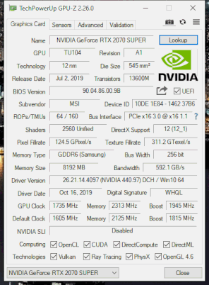

Ik heb net mijn MSI GeForce RTX 2070 Super Gaming Z Trio binnen, wat een kaart, wat een beest!!
Stil koel en supersnel !!! Nog even geduld en dan is ie te koop :)
En ook een goede overclock haalbaar :)

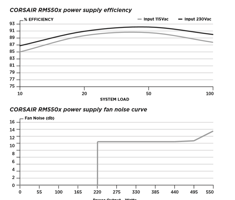

Verwijderd schreef op zaterdag 16 november 2019 @ 19:38:
Nee dat is niet het geval bij de meeste fabrikanten. Seasonic is wel een fabrikant welke dat vaak doet, maar de meesten niet. Corsair RM550x doet het ook niet bijvoorbeeld.
Als je op mij reageert, gebruik dan een bron vermelding. In dit geval had je dan zelf gezien dat je bewering niet klopt; fans-off onder de 40%, daarna 70% fanspeed. Scheelt weer onnodige reacties.
Afbeeldingslocatie: https://tweakers.net/ext/f/P3zSGtGDWImtwb9LEn4HxEjU/full.png
Of je de 11 dB van een RM550X gaat horen is een andere discussie.
[ Voor 12% gewijzigd door sdk1985 op 17-11-2019 00:37 ]
sdk1985 schreef op zondag 17 november 2019 @ 00:33:
Ja ik reageer op jouw bericht. Die klopt idd niet, lees nog maar eens wat je zegt.
sdk1985 schreef op zaterdag 16 november 2019 @ 18:01:
Bij de meeste voedingen gaat de fan flink aan bij hoge belasting, curve is vaak op de site van de fabrikant te vinden.
En een bronvermelding kan niet, want het is simpelweg onmogelijk omdat van alle voedingen te doen.
Tevens klopt mijn statement van de RM550x trouwens ook gewoon. Zou zeggen lees een review, maar zelfs in de grafiek waar jezelf mee komt moet dat wel duidelijk zijn. Ook al is die natuurlijk vrij weinig zeggend met decibels zonder duidelijk is hoe er gemeten is. Maar zo'n grafiek is dan ook niet meer dan een marketingsillustratie, niet echt bruikbaar als bron dus.

Nee sorry je hebt geen gelijk. De bron is een screenshot uit de originele handleiding gepubliceerd door corsair, dus afdoen als marketing materiaal is onzinnig en onnodig.
Verder is de figuur niets meer dan Corsair die aangeeft hoe ze hun fan curve afstellen. Corsair geeft hier zelf aan naar 70% te springen bij loads boven de 220W. Deze fan curve bevestigd dus 100% het fenomeen dat ik beschreef; "Bij de meeste voedingen gaat de fan flink aan bij hoge belasting".
En verder, nee ik ga niet op zoek naar reviews om te controleren of je implicatie dat Corsair foute gegevens publiceert klopt. Dan draag je die zelf maar aan, of beter dan stuur je een mailtje naar Corsair met het verzoek juiste gegevens te publiceren in hun handleiding.
Het is marketingsmateriaal. Waarom zou je zo'n feit willen ontkennen?
Het is immers ook volledig afhankelijk van de intake temperatuur. Dus je sowieso niet van te voren aangeven wanneer de fan begint met draaien en ook niet op welke snelheid met welke belasting als je niet weet wat de intake temperatuur is. Het is daarom ook niet voor niks dat Corsair zegt dat het puur voor marketing is. Zelfde geld overigens voor de efficiëntie grafiek die je ziet. Omdat het van zoveel dingen afhankelijk is is het niet meer dan een identificatie.
Grappig dat je dat zegt, want het is de bewoording van PSU R&D director van Corsair, Jon Gerow, aka JonnyGURU. Misschien moet je hem dus maar even vertellen dat hij er naast zit en dat jij het beter weet. :p
Maar ik vind het raar dat je allemaal feiten gaat ontkennen en zulke rare statements doet, terwijl je met een klein beetje Googlen of kennis over het onderwerp al kunt zien dat je er volledig naast zit.
Als je even een review op zoekt van de Corsair RM550x zie je bijvoorbeeld dat die ten allen tijde stil blijft. Zo komt de fan zelfs bij een hoge intake temperatuur van 44 graden niet boven de 800RPM uit op 100% belasting. Daarmee kun je de fan misschien net horen van een halve meter afstand in een volledig stille kamer. Maar een PC die 550W uit de voeding trekt zal sowieso veel meer geluid maken. Dus nee de fan gaat zeker niet flink aan bij zware belasting, hij blijft juist zeer stil.
ftp://members.cybenetics....orts/d/cybenetics_JoN.pdf
Dit geld overigens voor veel meer vergelijkbare high-end voedingen. Zo zie je dit bij bijvoorbeeld ook bij be quiet! en BitFenix. Er zijn wel uitzonderingen waarbij het zo is als jij omschrijft. Seasonic doet dit bijna altijd en je ziet het ook terug in hun marketing. Ze noemen het Cooling Mode. Maar ja zoals gezegd dat is een uitzondering en geld zeker niet voor alle of de meeste high-end voedingen.
Het wordt wel randje off-topic op deze manier dus ik zal niet op alle sub-discussies in gaan :> .
In mijn originele post, waarop jij reageerde, geef ik een fenomeen aan (loads vs fan %) op basis waarvan ik adviseer dat john65 de specs van zijn voeding controleert. Nergens zeg ik dat zijn specifieke voeding ongeschikt, nergens beweer ik dat zijn voeding herrie gaat maken. Jij schrijf hier standpunten aan mij toe die ik nooit heb geuit. Sterker nog, wat ik wel aan geef is dat wat mij betreft die 550W prima gaat lukken. Lijkt mij dat wij het op dat punt dus gewoon eens zijn.
Betreft de fan-speeds. Laten we opnieuw niet doen alsof ik heb beweer dat de voeding van john65 te veel herrie zou maken. Ik geef aan dat de meeste voedingen bij hoge loads een hoge fan speed krijgen en dat doen ze ook, inclusief de RM550X. Het bereik van 70% fan speed ligt tussen de 220W en 440W en is daarmee zo breed dat niet meer relevant is of je over 15 of 25 graden kamer temperatuur praat. Dat corsair zo slim is geweest een hele stille fan te plaatsen die ook hoge rpm stil is doet daar niets aan af. Wel prettig voor de consument. Des te meer reden om mijn originele advies op te volgen; kijk het gewoon even na in de specs. John65 had, op basis van de figuur uit de handleiding van zijn eigen voeding (!), prima zelf kunnen concluderen dat hij vermoedelijk dezelfde dB als nu zou ervaren en in het meeste extreme geval daar 2 dB bovenop zou komen. Niks aan de hand dus. Maar alsnog verstandig om het even te controleren en in de basis een taak voor de poster zelf en niet voor 'ons'.
Als we heel eerlijk zijn is het hele voeding verhaal anno 2019 eigenlijk niet zo spannend meer, alhoewel 650W wel mee valt. Voor relatief weinig geld koop je goede voedingen. De relatief hoge minimum vereisten die Nvidia aangeeft zullen nog wel een tijdje vraagtekens opleveren. Wellicht iets voor de topic start :).
We moeten overigens ook niet gaan doen alsof het een misdaad is als iemand een ruime voeding koopt. De Rmx850 variant is o.a. megekko een aantal keer voor net boven de 90 te koop geweest die daarmee toen iets van 1 euro duurder was dan het 550W model. Volgens mij heb ik ook een keer 1000W gezien voor 115 euro. Zelf heb ik op advies van notabene @Verwijderd een pricewatch: Cooler Master V Series V550

Ik heb hem zaterdag dan ook gehaald.
Afbeeldingslocatie: https://tweakers.net/ext/f/ux8pEDvcOElZAI7w4ANVdwpK/medium.jpg
Vraag me wel af hoe ze dit doen. Maarja soms moet je zo'n deal gewoon pakken zonder er te veel bij na te denken. Ik wilde eigenlijk een 2060 super voor 399 euro zonder goodies maar dit is nog beter.
Volgens hardwareschotte.de is de 529 euro ook al heel scherp. En dan reken ik de SSD niet eens mee.
Afbeeldingslocatie: https://tweakers.net/ext/f/Rm2rynGbwOpzdFZETl4szSoZ/medium.png
Mooie stille kaart. Alleen die RGB verlichting hoeft voor mij niet.
Vooralsnog draait ie op een behoorlijk oud Z77A-GD65 moederbord met een i7-2600, maar dat gaat uitstekend. Komende tijd dat platform ook eens gaan updaten als ik iets leuks tegenkom.

In dubio, volgende week bouw ik een nieuwe pc. Stamp ik daar een 2080S in of koop ik iets tijdelijk om de tijd tot Ampere te overbruggen :? Mijn huidige GTX1080 verhuist naar de vrouw en kan dan daar nog 3 jaar mee.
Verder, de 2070S Strix OC heeft een boostclock van 1935Mhz. Ik zou wel eens willen weten hoe dicht zijn prestaties bij de 2080S Strix liggen. Dus feitelijk hogere boostclock vs cudacores.
[ Voor 30% gewijzigd door JeroenNietDoen op 16-01-2020 18:15 ]
  • unfor
  • Laatst online: 25-10 11:27
^ Hogere boostclocks zijn irrelevant, vrijwel elke kaart zal zonder problemen tot minimaal 2000 boosten.
Mijn 2070S Founders doet zonder problemen of veel lawaai +100 op core en +500 op geheugen. (kan waarschijnlijk veel hoger maar geen zin gehad om te testen :))
De 2080S is IMO zijn prijs nooit waard, zie je over het algemeen ook terug in de meeste reviews: niet erg interessant vs de 2080 non-S en 2070S.
[ Voor 27% gewijzigd door unfor op 16-01-2020 18:34 ]
  • JeroenNietDoen
  • Laatst online: 20:03
Dus wat jij zegt is om binnen een merk en subserie, dus dezelfde cooler uitvoering, van de 2070 Super de goedkoopste te pakken en zelf de OC te doen? Is het enige verschil tussen die varianten dan puur out-of-the-box clockspeeds :? Ik dacht altijd dat ze ook verschillende bins hadden.
Wat betreft 2080 Super, klopt, slechte prijs/prestatie, maar ik hoef niet zo op het budget te letten. Tis dat de TI echt boven mijn budget zit, anders...

ravw schreef op zaterdag 1 februari 2020 @ 11:05:
Ik heb even een vraag ik heb nu een GTX 970 met een I5 6400 ( 8 gig ram )
Nu wil ik graag een nieuwe Videokaart hebben , maar ik twijfel tussen een 1660 Super of gelijk gaan voor een RTX 2060
maar die is wel een 150 euro duurder en daarbij heb ik ook maar 450 watt voeding , heb gekeken maar hij kunt ze alle twee aan .. dus die hoeft ik niet up te graden
maar wat kan ik het beste doen
de games die ik speel zijn veel al race en flightsims en wat RPG
Als het een kwaliteitsvoeding is die niet al te oud is, is dat ruim voldoende. Ik heb bij mijn 2070 super een BeQuiet Pure Power 11 van "slechts" 400 watt in gebruik, in combinatie met een oudere i7-2600 trekt die maximaal 280 watt zonder enig probleem.
  • ravw
  • Laatst online: 20:36
psy schreef op zaterdag 1 februari 2020 @ 11:18:
ja da had ik al begrepen , want mijn GTX 970 is een 180 watt vreter , terwijl de 1660 super en de 2060 daar onder zitten van verbruik
:9
Mijn proc trekt maar 65 watt
