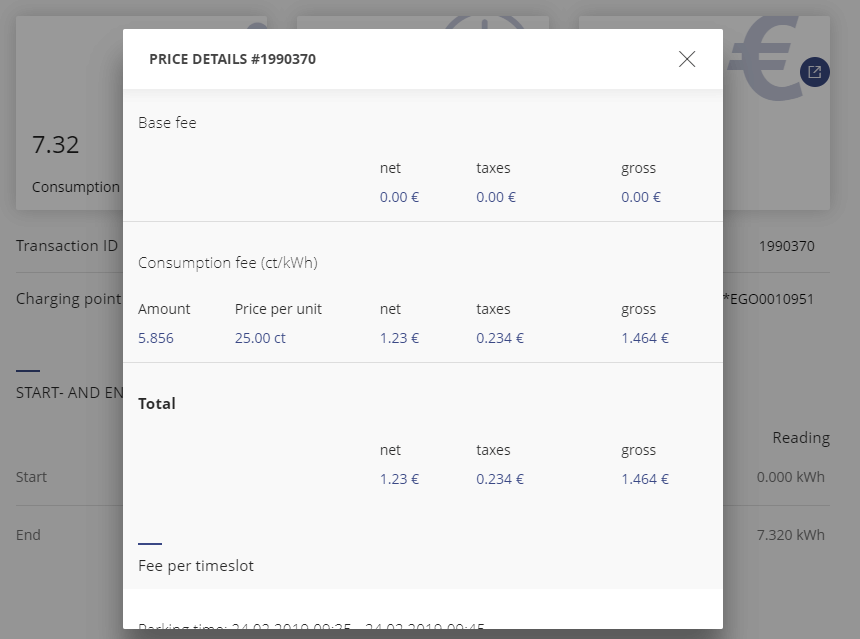

daemonix schreef op dinsdag 19 maart 2019 @ 21:53:
Nee, het werkt daar niet. Proefondervindelijk. Bij Fastned wel.
Ik heb deze back-and-forth met interesse gevolgd maar... ik heb toch echt een sessie bij NLE Leiderdorp (tankstation Aurora) staan. Weliswaar 1 of 2 dagen nadat we onze Maingau-pas hadden gekregen en dus superlang geleden, maar hij werkte wel. Dit is dus wellicht veranderd in het afgelopen halfjaar? Zou de verschillende ervaringen verklaren.
Edit: trouwens, ik dacht dat het bij Maingau 30ct/kWh zou moeten kosten in NL? Ik heb er nu net een laadsessie bij Allego Twaalfmaat opstaan waar ik 7,32kWh heb geladen voor €1,46.
Wacht... het wordt nog beter
De prijsopbouw is als volgt:
Afbeeldingslocatie: https://tweakers.net/ext/f/Dke6Q3nCFpINBO9R17ho0Jup/full.png
7,32kWh geladen, 5,856kWh in rekening gebracht voor 25ct/kWh, plus BTW...
Dit klopt op geen enkele manier. Te weten:
- Er zijn te weinig kWh gerekend
- Er komt apart nog BTW bij het bedrag
- Het bedrag klopt niet met hun kostenopbouw (laden in NL -> +5ct, dus zou 30ct/kWh moeten zijn)
Ik bedoel, dit is allemaal in mijn voordeel, maar hoe krijgen ze het voor elkaar om alles te upfucken :P

Wat ik niet helemaal snap is het berekende aantal KW's. Je hoort me niet klagen, maar apart is het wel. Mijn gevoel zegt, bruto en netto afname.
Afbeeldingslocatie: https://i.imgur.com/k7IgON7.png

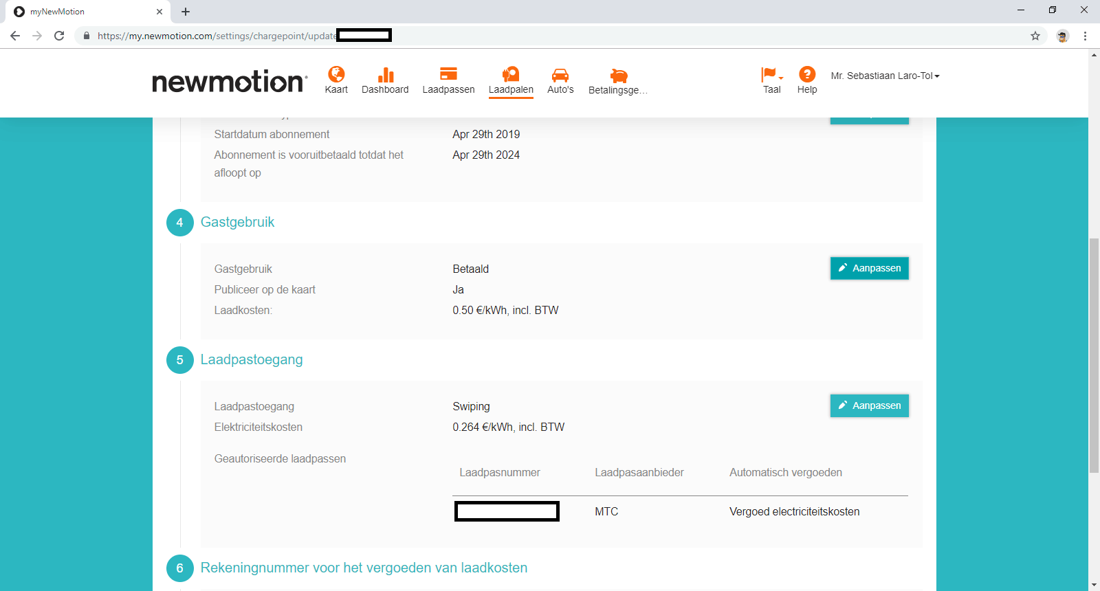

Wolly schreef op vrijdag 17 mei 2019 @ 11:43:
Zoals zovelen wil ik ook op termijn een 3 fase laadpaal. Het geval wil dat de electriciteit vergoed zal worden, echter heb ik zoveel zonnepanelen dat ik netto teruglever tegen 11ct/kWh.
Nu wil ik liever niet dat mijn investering in mijn zonnepanelen een voordeel voor de werkgever oplevert, als deze slechts 11ct hoeft te betalen voor een afgenomen kWh.
Kan ik dit oplossen door een NewMotion paal te nemen, kan je bij NewMotion zelf een tarief instellen waarop het vergoed moet worden richting eigenaar van de electra aansluiting?
In de newmotion omgeving kan je aangeven hoeveel de stroom bij jou thuis kost:
zie hieronder hoe dat eruit ziet bij mij:
Tesla
Tesla screenshots
Afbeeldingslocatie: https://tweakers.net/ext/f/BEksCFpa9NgU43bTcZyXOBsO/thumb.pngAfbeeldingslocatie: https://tweakers.net/ext/f/WQ7yGPkh7Z5CZqwy0tTdkM0J/thumb.pngAfbeeldingslocatie: https://tweakers.net/ext/f/drAQIDRnLuqdnVGuwLfqSkfP/thumb.png
Stroom tarief is niet exact gelijk aan mijn eigen tarief, voor verschillende redenen.
Brandstof voorschot naar mijn baas wordt bijvoorbeeld met 35 cent per kwh gerekend. (wordt niet verrekend, ik betaal voor 40K per jaar aan brandstof. of ik nu meer of minder rij dat maakt dan niet uit).
Heb mijn stroom tarief gepakt + maximale meetafwijking mijn thuis meter + maximale meetafwijking new motion paal + maximale afrondings issues. en dat is mijn tarief geworden.
Het gast tarief is zo hoog, dat als er iemand anders aan het laden is, ik zelf nog gewoon 230 kan pakken vanuit huis als het nodig is, zonder dat ik dat hoef te declareren of moeilijk hoef te doen.
eigenlijk betaald die gene op de laadpaal dan zijn eigen stroom en mijn stroom. (voordeeltje voor mijn baas uiteindelijk).
Elke maand krijg ik een afrekening en dat bedrag wordt naar mijn bankrekening gestort waar ook de stroom van wordt betaald. Dus eind van het jaar krijg ik een energie rekening van vele euro's maar dat staat dan als het goed is gewoon op de rekening.
Afgelopen maand zo'n 1000Kwh verbruikt met de laadpaal, dus dat ga ik zeker terug zien op de jaar afrekening.
