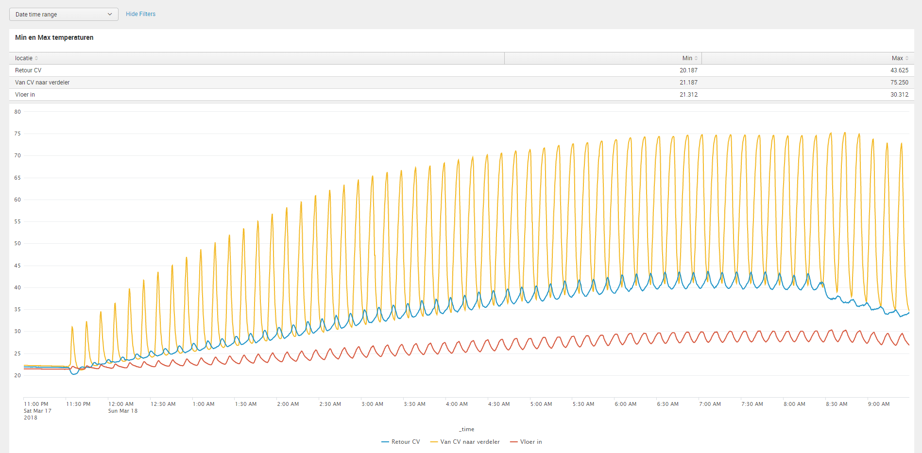

Op een gegeven moment heb ik een drietal temperatuursensoren op de verdeler geplakt en geïsoleerd om de boel te kunnen monitoren. Uit deze data kan ik de volgende conclusies trekken:
1. Wanneer de temperatuur een halve graad onder de ingestelde waarde komt, gaat de CV branden, maar wordt na een x aantal minuten uitgezet. De x komt overeen met het aantal ingestelde schakelmomenten.
2. Dit aan/uit gedrag gaat door totdat de kamertemperatuur bereikt is.
3. De thermostaat stopt de CV niet op tijd waardoor ik een overshoot van 0,5 to 1,5 graden heb.
4. Vervolgens slaat de CV de volgende 12-14 uur niet meer aan en koelt de vloer volledig af (rond 19 graden.
5. Het spel begint opnieuw bij 1 met als extra opmerking dat de kamertemperatuur eerst nog verder daalt. Soms zelfs tot 1.5 graden eronder.
Na wat extra testen blijkt dat de thermostaat dit regelgedrag toepast voor temperatuurverschillen tot 1.5 graden. Daarboven gaat ie gewoon vol aan tot de 1.5 graden verschil bereikt is.

@pleio65 : dank voor die noot. Ik heb niet goed gelezen. Helaas dus niet "zomaar" uitvoerbaar met een CV ketel. Maar misschien is dit toch interessant. Moet ik even over nadenken.
@migjes : De punten die je beschrijft heb ik al eerder uitgevoerd. De CV blijft gewoon branden. Aanvoer naar de verdeler gaat geleidelijk omhoog (want modulerende ketel). Het duurt wel even voordat er echt heet water komt.
Heb zelfs al de thermostaat van de verdeler afgehaald: Geen verschil
Pomp uitgezet: Bovenste balk wordt gruwelijk heet.
Man van de verdeler is erbij geweest: Geen problemen met de verdeler: Als je meerdere groepen dichtdraait, wordt het wel warmer.
Verdelerpomp al met verschillende snelheden getest. Dat tevens gedaan met de pomp van de CV: geen verschil, behalve meer ruis in de leidingen.
Het komt er nu gewoon op neer dat de CV niet lang genoeg blijft branden om de invoer temperatuur naar de vloer boven de 30 graden te brengen. Dat gebeurd pas na lange tijd. Terwijl als de CV was blijven branden, dit veel sneller realiseerbaar is.
Aangezien de thermostaat de CV uitschakelt, zoek ik daar de oplossing. De verwarmingen boven worden overigens wel goed warm. Eigenlijk TE warm.

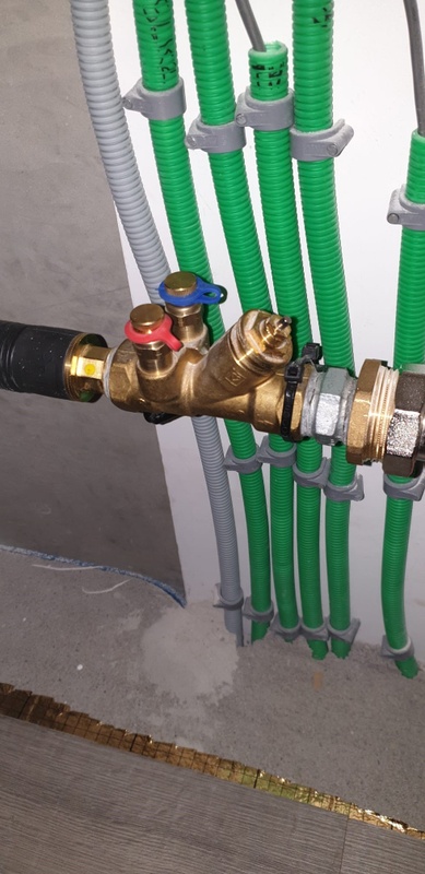

@pleio65 Ik meet de temperatuur op 3 plaatsen:
1. Aanvoer voordat het de verdeler in gaat
2. Afvoer van verdeler naar CV
3. Onderste balk: gemengd water dat direct de vloer in gaat.
Die laatste komt nooit boven de 30 graden. De verdeler is verder prima aangesloten. Zelf nog gecontroleerd. En dit is ook gedaan door een monteur van de fabrikant.
@_JGC_ : Verkeerde verdeler: Helemaal mee eens. Ik ben ook voornemens om er een LTV verdeler neer te hangen of eentje waarvan je de mengverhouding kan regelen. Maar wel pas als de problemen opgelost zijn. Ik heb namelijk ook nog een RTL ventiel voor de vloerverwarming van de badkamer. Die wil ik ook (zonder RTL ventiel) ook op de verdeler hebben. Dan heb ik ook geen last van de hoge temperaturen die terugkomen uit die leiding.

Hieronder een plaatje van de temperatuurgegevens zoals ik ooit gemeten heb. Hierbij is de retour (blauwe lijn ) de gezamelijke retour van de verwarmingen + vloerverwarming. De gele lijn is de temperatuur van de CV naar de verdeler (en andere verwarmingen). De rode lijn is datgene dat de vloer in gaat, en dus in mijn geval de onderste balk).
Temperatuur logging
Aangezien 3 groepen prima gaat, maar 4 niet, lijkt het erop dat de vloer veel warmte onttrekt, maar niet genoeg warmte aangevoerd krijgt doordat de thermostaat uitgaat (en mogelijk te weinig aanvoer van heet water uit de CV).
Een simpele redenering zou dan zijn: Aan laten staan totdat de vloer een beetje op temperatuur is. Een modulerende thermostaat zou ook een oplossing zijn aangezien die geen schakelmomenten kent. Waarschijnlijk zitten daar ook weer nadelen aan wanneer de ruimtetemperatuur maar 0.5 graden onder de ingestelde waarde zit. De vloer koelt namelijk geheel af en dan weer opstoken duurt lang.
Heeft een modulerende thermostaat ook zo'n speciale regeling? Waarschijnlijk wel want dan is die bijna op temperatuur. De thermostaat kan het onderscheid niet maken tussen bijna op temperatuur en aan het "opwarmen, maar we zijn er nog lang niet". Dat kan alleen als die extra info heeft mbt de vloer temperatuur.

Wat ik in je temperatuur metingen mis is de retour waarden van de vloergroepen. Misschien dat je hieraan kunt zien of een groep kouder is dan de rest en kan je eventueel aan de flowverdeling sleutelen.
Wat ik ook mis is de oppervlakte temperatuur van de vloer. Is de warmte gelijkmatig verdeeld en is deze hoger dan de ingestelde ruimte-temperatuur? Is het laatste het geval dan zoek je eigenlijk naar een niet bestaand probleem.

@hanev001 Aan de retour van elke groep heb ik al lopen sleutelen. Die geven nu allemaal dezelfde temperatuur. Verder heb ik de oppervlakte temperatuur met zo'n luxe meter met scherm (kan ff niet op de naam komen) nagekeken. Er kwam in ieder geval een mooi homogeen plaatje uit. De oppervlakte temperatuur is hoger wanneer de vloer op temperatuur is. Anders zakt die naar 19.5 graden en soms lager doordat er geen warmtevraag meer is.

@hanev001 Klopt uiteindelijk (lees na 12 uur stoken bij een buitentemperatuur van -4) is de vloer lekker warm. Maar dat levert meteen ook overshoot van 0.5 tot 1 graden op. Geen probleem. Vervolgens duurt het ongeveer 12 uur voordat de huiskamer 0.5 graden gezakt is onder de ingestelde 21 graden. De vloer is dan inmiddels ook afgekoeld.
Dus moet de vloer eerst weer warm gestookt worden. Dit duurt dus 12 uur. In de tussentijd zakt de temperatuur van de woonkamer nog eventjes door voordat die pas weer omhoog gaat.
Kortom: De vloer wordt uiteindelijk warm, maar het duurt heel lang..

Afbeeldingslocatie: https://tweakers.net/i/yLu3gcBm42atO0PHze0lbdX0sk8=/x800/filters:strip_icc():strip_exif()/f/image/QqNIXDeSnComA9jEJQWrQcH3.jpg?f=fotoalbum_large
Ik heb deze op de aanvoer van de vv verdeler zitten, wat is dat precies en hoe kan je deze goed afstellen?
  • Blihi
  • Registratie: Juni 2018
  • Laatst online: 08:01
Dat is een inregelventiel. Daarmee kun je de hoeveelheid water die de ketel over de verdeler pompt heel nauwkeurig inregelen, maar ik weet niet of deze vraag in dit topic thuis hoort.
