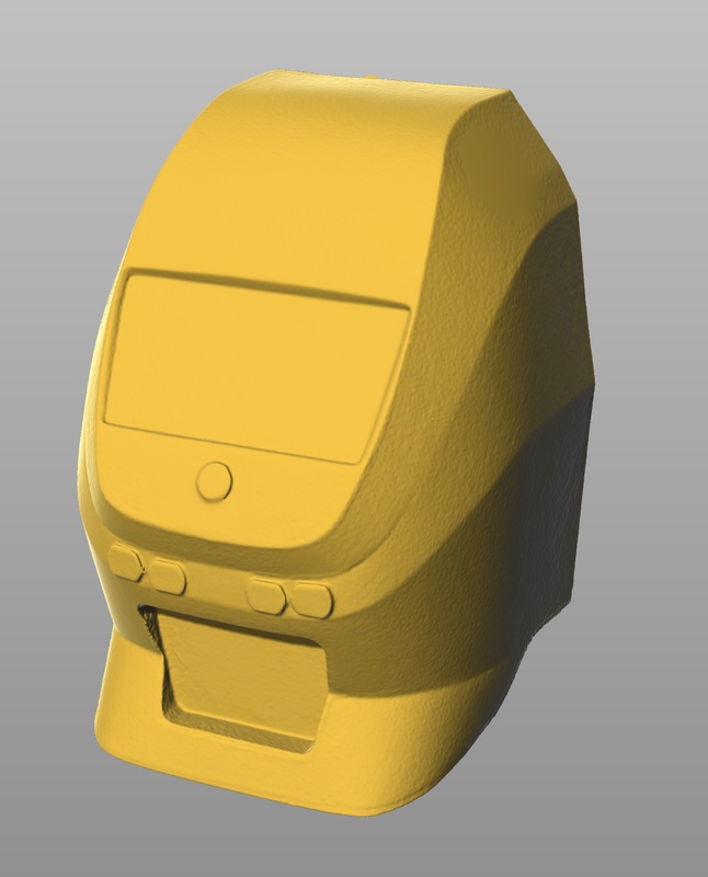

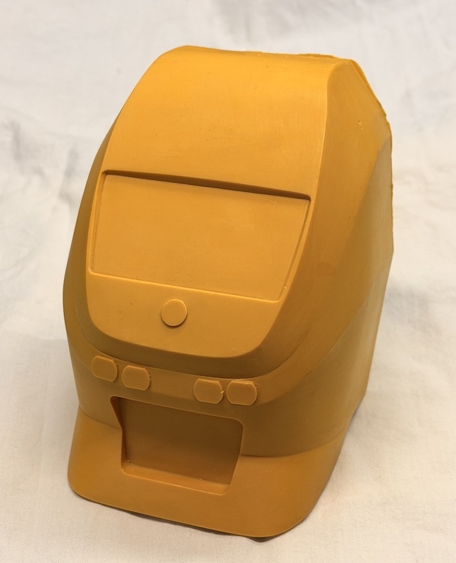

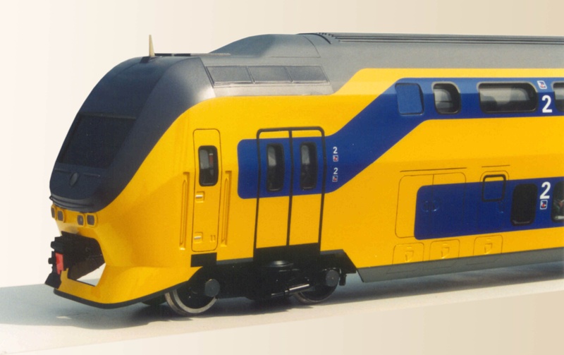

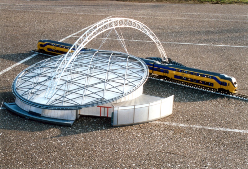

Ik ben bezig om oude modellen op te ruimen, en dacht dat het misschien wel leuk is om te laten zien wat ik in de loop der jaren al gebouwd heb, hobby of via mijn werk.
Ik heb, bij het bedrijf waar ik werkte, rond 1990-1995, meerdere treinen voor Madurodam gemaakt, waaronder de intercity's. sprinters, locomotieven en Postwagons.
Dit is de moeder matrijs van de Madurodam IRM intercity, deze is gebruikt om de polyester mallen te maken,
De intercity's kwamen compleet met interieur, pantografen en draaistellen.
Ik heb de kop ook 3D ge-scanned voor de lol.
Afbeeldingslocatie: https://tweakers.net/i/weqlxkDh4N83M9XDjZIeGZzbd5A=/x800/filters:strip_icc():strip_exif()/f/image/oysAhxV3QU8okoRr3iVmjwxv.jpg?f=fotoalbum_large Afbeeldingslocatie: https://tweakers.net/i/h8lCAUp-ku8co35xLn6JWT4-Rqs=/x800/filters:strip_icc():strip_exif()/f/image/FGFe2aXKJabF3f0st9olY1Ww.jpg?f=fotoalbum_large
Afbeeldingslocatie: https://tweakers.net/i/kc9iOmtoLVnsGYHtv_RUYja-ZTQ=/800x/filters:strip_icc():strip_exif()/f/image/HM8wOgCEgMhDa9cfSw24Id3L.jpg?f=fotoalbum_large
En compleet met Station Blaak, die we ook voor Madurodam gemaakt hebben.
Afbeeldingslocatie: https://tweakers.net/i/Zb8ky-YYCj4dHV9YHOJZZvNYKGY=/800x/filters:strip_icc():strip_exif()/f/image/po1v3USgfAEXQJZFNxUrbUUP.jpg?f=fotoalbum_large

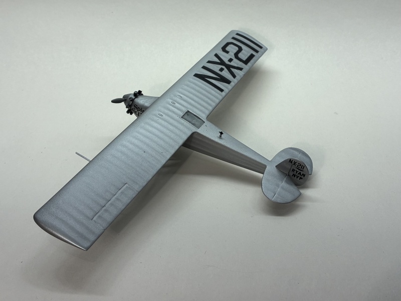

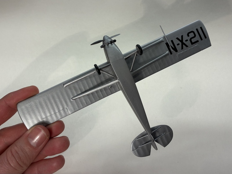

Kan het bijna niet geloven... dik 30 jaar in the making. Je ziet het er in elk geval niet vanaf ;) Vorige week maar eens een ander merk decalpapier gekocht voor laserprinters en deze werkte perfect. Print goed op mijn HP Laserjet, carrierfilm dun en reageerde goed op setting solutions. Ooit aan begonnen asls 14-jarige...
Afbeeldingslocatie: https://tweakers.net/i/uylyZRg2TrIiUESh3wxkEJWWv94=/800x/filters:strip_icc():strip_exif()/f/image/IpRfXUSoECiLQC2dD8HKE8aT.jpg?f=fotoalbum_large
Afbeeldingslocatie: https://tweakers.net/i/4aGROFk9wdQnFDYflrme5dU-E6Q=/800x/filters:strip_icc():strip_exif()/f/image/hHQp5Gm9wabv5jVJfLLESaFH.jpg?f=fotoalbum_large
Afbeeldingslocatie: https://tweakers.net/i/KrZnB9aqk072kLaA7kf3vdhjFVY=/800x/filters:strip_icc():strip_exif()/f/image/UnivdDQH2nawKtXVIJtI9b2m.jpg?f=fotoalbum_large
Afbeeldingslocatie: https://tweakers.net/i/MsALQD5uR7YIFteKml5-2Wnf9VQ=/800x/filters:strip_icc():strip_exif()/f/image/oj6JjdYCA8jhL8m2yZgZIw1C.jpg?f=fotoalbum_large
Afbeeldingslocatie: https://tweakers.net/i/uG-i4Rb0SSXyUcCntUb4Omo18YM=/800x/filters:strip_icc():strip_exif()/f/image/Vu0E6xI1DwwrrtY4PbfIQwJi.jpg?f=fotoalbum_large
Afbeeldingslocatie: https://tweakers.net/i/IA4Wmk6LoiXZumzJD2cH-HHeGak=/800x/filters:strip_icc():strip_exif()/f/image/xWzTPMSBW3BBEKb0f6RhzzgX.jpg?f=fotoalbum_large

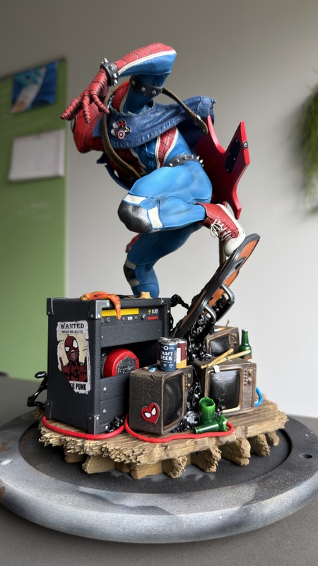

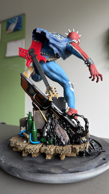

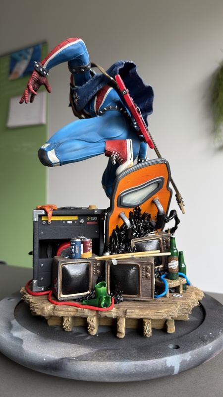

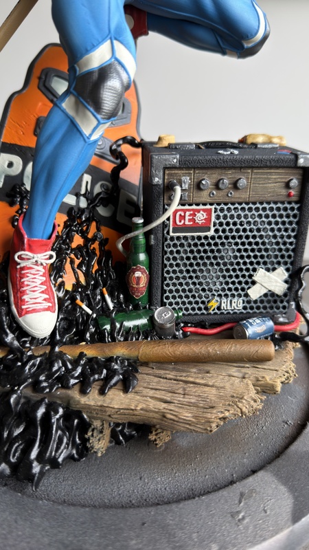

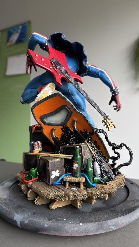

Inmiddels de laatste details aangebracht aan Punk Spider. Ben blij met het resultaat, maar pfff...deze had wel veel details.. 8)7
Aangezien ik met een standaard FDM printer werk (bambulab X1C) zijn er wel wat uitdagingen vergeleken met een resin printer. Bijvoorbeeld de flessen zouden normaal gesproken met doorzichtig resin worden geprint, maar dat kan ik niet. Dus ik heb het verf technisch moeten oplossen. Uiteindelijk vind ik het reultaat nog relatief 'echt' lijken.
Afbeeldingslocatie: https://tweakers.net/i/_j0DybPHSFbT_d9PQDNrxXgsuuE=/x800/filters:strip_icc():strip_exif()/f/image/NIcOIUMD4xjyj7B58X3zsWAT.jpg?f=fotoalbum_large
Afbeeldingslocatie: https://tweakers.net/i/AfUGwuJy_OA69TdDRlvPB1uc0Ig=/x800/filters:strip_icc():strip_exif()/f/image/XSSGQmxEN7olkBa94aRFJRNT.jpg?f=fotoalbum_large
Afbeeldingslocatie: https://tweakers.net/i/Dq0WD3R9JHQGsfkXQaSludhHo8w=/x800/filters:strip_icc():strip_exif()/f/image/2IcS4JrSbtEs2mhX29QTLHCD.jpg?f=fotoalbum_large

  • Sjoewe
  • Laatst online: 00:12

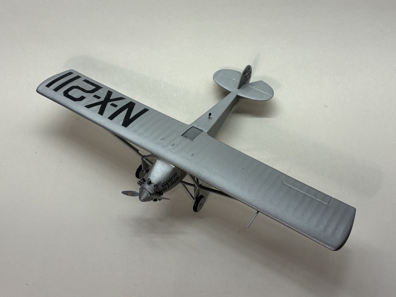

Een heel eind opgeschoten met m'n Stoef :)
Eerst alles maar eens goed laen uitharden en dan besluiten of ik 'm nog iets meer wil weatheren.
Afbeeldingslocatie: https://i.imgur.com/NlcYanl.jpeg
Afbeeldingslocatie: https://i.imgur.com/kURxiFC.jpeg
Afbeeldingslocatie: https://i.imgur.com/3ej73TI.jpeg

Voor het eerst in tijden een project voor mezelf afgerond. Re-konnect bust van CASculpt. Afbeeldingslocatie: https://tweakers.net/i/6fVmUrfyrn4RcDfDmrZvNuEBx1g=/234x176/filters:strip_icc():strip_exif()/f/image/2Ssla96fSydOVcRihTt0v4gq.jpg?f=fotoalbum_medium

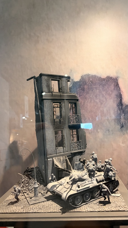

Nice, zelf ff een aantal NL pantserwagens aan het printen, alles in 1/56 schaal (28mm wargaming) voor wat bekenden.
Dit zijn de M39 Pantrado DAF, ook nog bezig met een partij M36 L181 Landsverk waarvan er nog net 1 zichtbaar is.
Afbeeldingslocatie: https://tweakers.net/i/5SRUJMNTtsTo0oIGxbdbo6wcKZw=/800x/filters:strip_icc():strip_exif()/f/image/K3TJNROfexMhTj6xNXH9i7Uy.jpg?f=fotoalbum_large
Oke, ook nog een USS CV2 Lexington, erg klein, maar in elkaar zetten moet nog steeds. 1/1800 in 1941 en 1942 versie.
Afbeeldingslocatie: https://tweakers.net/i/KBWzqLVJ7GtPpDlf5jrjU33cgYw=/800x/filters:strip_icc():strip_exif()/f/image/87xoDyx7unnJOoKBXgJHFpbm.jpg?f=fotoalbum_large
Afbeeldingslocatie: https://tweakers.net/i/G6VFiDE8eYsbQf4-iFJlaqnrlFw=/800x/filters:strip_icc():strip_exif()/f/image/9aAWIbbaiLxhBZWtwgsRInDq.jpg?f=fotoalbum_large

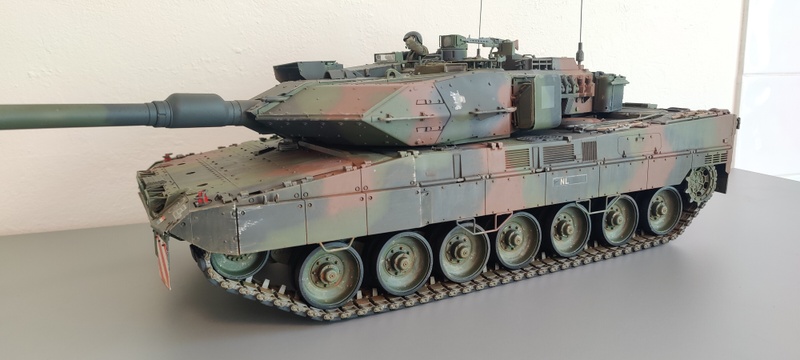

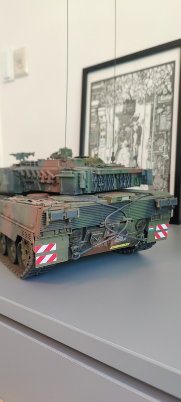

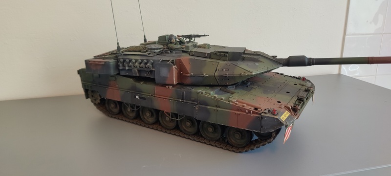

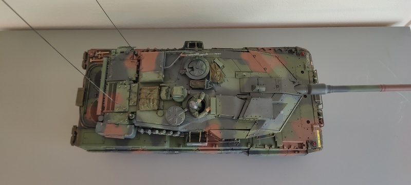

Das Werk 1/16 Leopard 2a7 is klaar!
Was echt en genot om te bouwen en te verven. Het is een knots van een model, maar echt een aanwinst.
Het bruin in de foto's lijkt meer rood, in het echt is het gewoon NATO bruin.
Ben nu begonnen aan de 1/16 Leopard 2A6 van Trumpeter, en de tracks daarvan zijn echt een pokke werk... 8)7
Afbeeldingslocatie: https://tweakers.net/i/HW898AhGRck59NUjDwLAxWNyYsM=/800x/filters:strip_icc():strip_exif()/f/image/g0MRCTn9dyRxtEGYL2m0Lc4x.jpg?f=fotoalbum_large
Afbeeldingslocatie: https://tweakers.net/i/dCruDBLgnowmKSCiWkIb8aE9-kY=/800x/filters:strip_icc():strip_exif()/f/image/qTZ3MbopmtKgYv6xNQaVWxGY.jpg?f=fotoalbum_large
Afbeeldingslocatie: https://tweakers.net/i/9E9oDmBZy2uS-n41VWVJ73RTQ9s=/x800/filters:strip_icc():strip_exif()/f/image/yzazOvqqtYnrZW492oVzmPEJ.jpg?f=fotoalbum_large
Afbeeldingslocatie: https://tweakers.net/i/oLYxdrO6cgdRKDJhcjHsZ3sJpVM=/800x/filters:strip_icc():strip_exif()/f/image/xX21kV24yeTwyW36N5Lj9w9h.jpg?f=fotoalbum_large

  • eitje84
  • Registratie: Oktober 2017
  • Laatst online: 11-10 12:08
Renegade666 schreef op vrijdag 1 mei 2026 @ 16:41:
Mooi ding. ik ben nog steeds aan het bouwen XD
En? wat vind je ervan zo ver? Ik ben zeer te vrede over de kwaliteit!
Jammer dat er binnen in geen details zijn, daarom het ik ook de Trumpeter gekocht, die heeft een redelijk interieur voor de toren. Alleen jammer dat daar weer geen figuur bij zit.
  • Renegade666
  • Laatst online: 22:07
eitje84 schreef op zondag 3 mei 2026 @ 09:58:
1 van de betere sets die ik gedaan heb, past allemaal prima en veel details. Gaat alleen niet zo snel atm, te druk met gamen :P
Hoop dat ik de afwerking een beetje krijs zoals jij. Vind de Hongaarse paintschema die er bij zit wel mooi, dus wil kijken als ik die voor elkaar krijg.
Maar was gisteren even weer met 1:16 rolls bezig geweest qua spuiten, maar mag alles eerst weer gaan schoonmaken/schuren, op een paar onderdelen na, is glansed zwart, niet glansend :(
En laat mij daar nou geen zin in hebben :P

Verder ben ik bezig om zo veel mogelijk bestaande projecten af te ronden. Deze 2 heb ik onlangs afgerond:
Afbeeldingslocatie: https://tweakers.net/i/4w6IKHjD-SLFc7Hihfa0MEImFwI=/234x176/filters:strip_icc():strip_exif()/f/image/aDUqWGfB49ef0QMArVKbJVMR.jpg?f=fotoalbum_medium
Afbeeldingslocatie: https://tweakers.net/i/Hv5dP4c9WyljXLR1UeQNdqWa9tA=/234x176/filters:strip_icc():strip_exif()/f/image/3gUkqDWCHnApIPolId0IEpP9.jpg?f=fotoalbum_medium

Nog maar eens een vraag voor de kenners hier :)
Kan je van die 1:6 head sculpts ook gewoon met een PLA 3D-printer maken, of is dat bij voorbaat kansloos? Ik wilde eens proberen of ik zoiets voor elkaar kon krijgen. Lijkt in ieder geval een kwestie van veel geduld en veel oefenen (ogen, wenkbrauwen, eyeliner allemaal nogal klein).
Ik zie dat men vooral resin gebruikt, waarschijnlijk omdat de resolutie hoger is, maar vooral geen layer lines (lijkt het)? Dat zal dan wat makkelijker schilderen zijn, omdat je kwastpunt niet over zo'n lijntje "springt"?
Maar om nou meteen een resinprinter erbij te kopen is ook zowat, dus benieuwd naar ervaringen (en voorbeelden) plus eventuele tips.
Gaat om zoiets:
Start to finish head paint #Painting #ActionFigure #Invincible #Omniman #SkinTone #one12collective
  • Invisible_man
  • Laatst online: 13-10 14:19
matthijst schreef op maandag 18 mei 2026 @ 10:43:
Gaat om zoiets:
Ik heb de afgelopen tijd wat geëxperimenteerd met mijn PLA printer (Prusa MK4S) om te kijken hoe ver je kan gaan. Om te beginnen kan je de standaard nozzle (vaak 0.4 mm) vervangen door een kleinere (bijvoorbeeld 0.2 mm) waardoor je kleinere laagjes kan printen. Met een 0.4 nozzle kan ik 0.1 mm laagjes printen (wat al vrij goed is voor een PLA printer), met 0.2 mm is dat meen ik 0,05 mm. Daarmee kom je in de buurt, maar voor kleinere sculptures nog steeds niet zo super. Vooral bij schuine vlakken zie je dan de laaglijnen het duidelijkst (staircase effect) en supports blijven altijd een hele uitdaging. Hoe horizontaler de vlakken zijn, hoe minder last je van laagjes hebt.
Schuren van PLA om laaglijnen weg te werken is ook niet zo super. Het is best wel hard, geeft veel stof en juist rond detail kom je er ook gewoon slecht bij.
Het grote voordeel van ressin printers is dat je niet de beperking van nozzle flow hebt en dat je precisie puur in je schermresolutie en z-as zit.
  • absrnd
  • Laatst online: 23:38
Gaat om zoiets:
Je kan zeker een poging wagen met een 0.2 nozzle, en dan bv ABS printen, dat schuurt beter, of je kan zelfs met aceton gladmaken.
Je kan ook alleen het hoofd door iemand laten printen, en de rest zelf met FDM.
