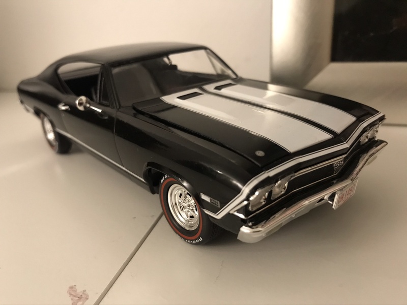

Lekker bezig jij! Lijkt wel op de auto die ik vorig jaar gebouwd heb, is het deze?
Afbeeldingslocatie: https://tweakers.net/i/crkUOB0UQGgH-i6sDi3rRtL6coE=/800x/filters:strip_icc():strip_exif()/f/image/VYxq3HF5RCItySAe4cIjq2aN.jpg?f=fotoalbum_large
@Invisible_man gaaf die Ravale. Wel lekker kleurtje ipv 50 tinten grijs 8)7

page404 schreef op woensdag 21 oktober 2020 @ 22:25:
Jep, dat is dezelfde iconische auto.
En als mijn eindresultaat al maar een klein beetje op die van jou lijkt, dan ben ik erg tevreden.
Wat ziet die van jou er netjes uit!
Gespoten of geverfd? (ik gok gespoten)
Meer dan ik dacht...
  • page404
  • Laatst online: 03-11 15:48
page404
Website says no
streamnl schreef op donderdag 22 oktober 2020 @ 06:45:
Deze is gespoten ja. Leuk model om te bouwen. Ik lees wat verschillende ervaringen met verven vs monteren, maar met auto’s die ik de carrosserie eerst verven (of spuiten) en dan pas de ramen en bumpers erop etc. Afplakken lukt zelden 100% netjes bij mij, dus doe ik liever onderdelen apart, tenzij ze echt bij elkaar horen zoals motorhelften of delen van carrosserie of romp.

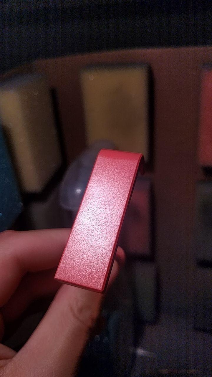

Update voor mijn project: Vallejo Gloss spuiten ging voor geen meter, het resulterende oppervlak is zo glad als een grintbak. Ik heb mij laten vertellen dat dit komt omdat de verf te snel droogt uit de spuit, en dat ik er iets in moet stoppen om de verf langzamer te laten drogen. Tips hiervoor?
Afbeeldingslocatie: https://tweakers.net/i/SIJX2-rpjW2h2zHzGth5LAXG7kQ=/full-fit-in/4920x3264/filters:max_bytes(3145728):no_upscale():strip_icc():fill(white):strip_exif()/f/image/Do5QZLqHZVQUKM552CUn6WkH.jpg?f=user_large
Erafgeschuurd dus maar. Gisteravond opnieuw in de grond gezet, met een nieuw binnengekomen busje van AK Fine Grey Primer. Dat lijkt op het eerste gezicht best prima spul te zijn, dus dat vindt mijn portemonnee leuk gezien de primer van tamiya 4 maal duurder is. Hij ruikt wel wat minder lekker maar misschien is dat meer een pluspunt aangezien het je de ruimte uitjaagt ;-)
Vanavond maar opnieuw spuiten. Daarna ga ik experimenteren met gloss coats, ook van AK.... Ik heb ook de Mr. Hobby topcoats gekocht. Ik hoor voor spuitlakken heel veel over temperatuur en vochtigheid, moet ik daar echt speciaal op letten of valt dat eigenlijk wel mee? Ik houd de luchtvochtigheid eigenlijk nooit echt in de gaten namelijk.

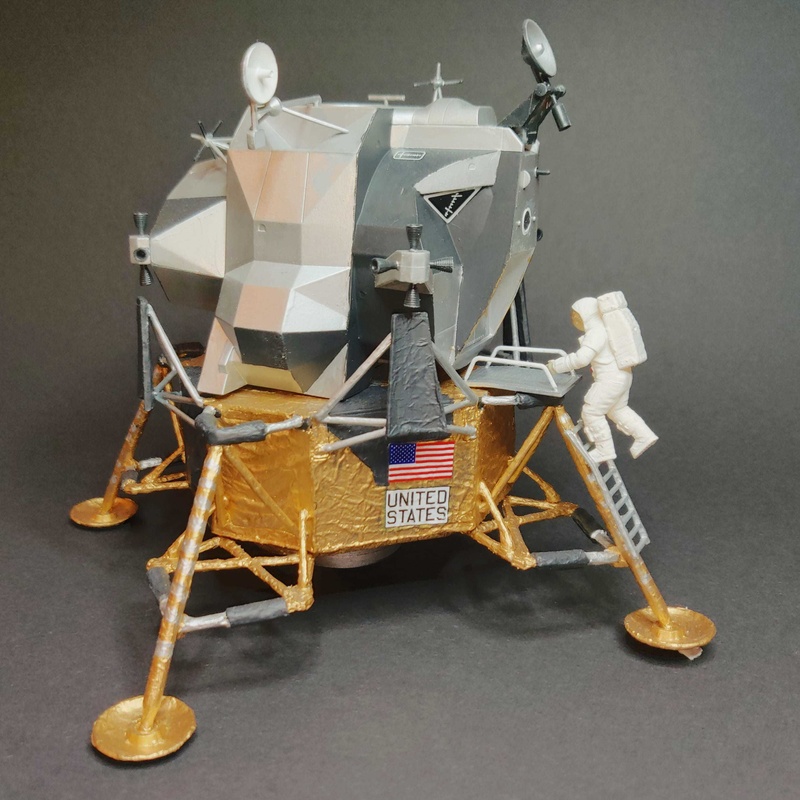

Afbeeldingslocatie: https://tweakers.net/i/BRvmEcYFSaQo1b2PKgOK-egptBQ=/800x/filters:strip_icc():strip_exif()/f/image/KUqRjMT2Yj0gATTbOjrYyYdw.jpg?f=fotoalbum_large
Astronaut van shapeways toegevoegd aan de revell lunar module
