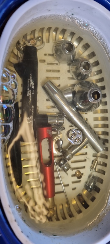

Daarom heb ik op een gegeven moment een goedkope ultrasone reiniger gekocht, anders krijg je dat inderdaad niet makkelijk schoon :) .
https://www.airbrush-serv...lrasoonreiniger-p602.html

Werkt zo'n ultrasoonding nou een beetje? Ik heb er ooit eens eentje gekregen van iemand, maar ik was nou niet bepaald onder de indruk van het ding, ook niet met van die speciale vloeistof ervoor (Tickopur?) wat ik bij ASA had gekocht.
Maar het kan zijn dat dat ding niet helemaal ok was, of dat ik het ding gewoon verkeerd gebruikte.
  • Invisible_man
  • Laatst online: 19:04
_Eend_ schreef op dinsdag 17 mei 2022 @ 10:49:
Een professioneel apparaat werkt stukken beter heb ik wel gezien, maar het werkt opzich wel. Wat wel helpt is om er warm water in te doen waar ik dan dit spul bij doe wat volgens mij op basis van zonnebloempitten is gemaakt.

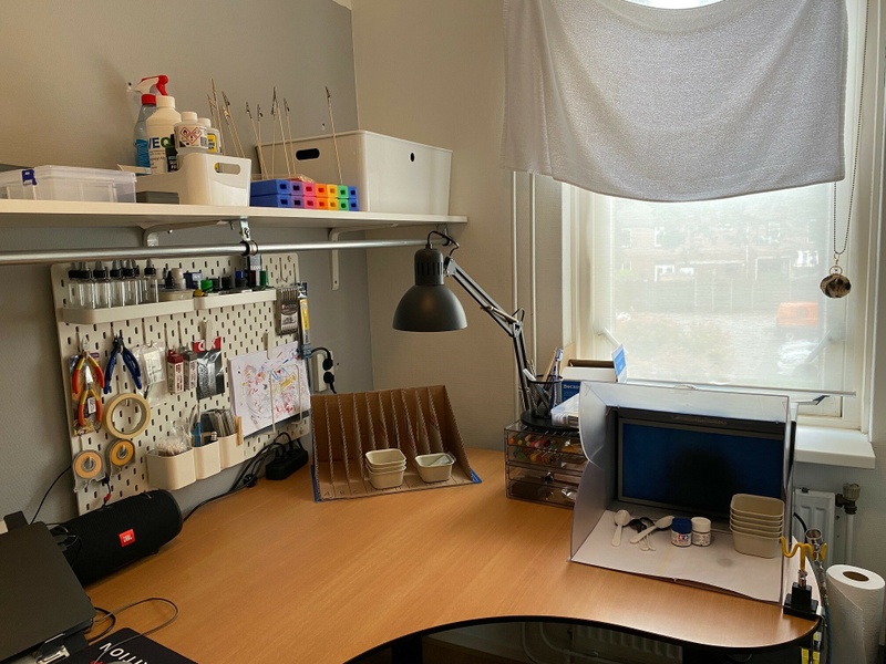

lk heb maar beperkt ruimte en moet in de woonkamer spuiten. Ik heb het tot nu toe nog gedaan zonder de afzuiger die ik gekocht had. Dat ding maakt me toch een herrie. Dus ik denk dat ik het (vooralsnog) toch maar bij Vallejo houdt.
The blob ain't bothered. Its slime don't care. / The mind commands the body and it obeys. The mind orders itself and meets resistance.
  • JipJapGoedje
  • Laatst online: 23-10 12:22
@Dwarlorf hoe los je dat nu op met spuitnevel dan als je 'los' in de woonkamer spuit?
  • Dwarlorf
  • Registratie: Juni 2016
  • Laatst online: 22:22
Dwarlorf
Nokando a place near Kathmandu
JipJapGoedje schreef op woensdag 18 mei 2022 @ 12:53:
Dat zweeft naar een gordijn. :X Ik moet nog even kijken hoe ik het allemaal indeel. Uiteindelijk ga ik hem wel gebruiken. Maar het is allemaal wat lastig indelen vanwege ruimtegebrek en de vorm van mijn appartement.

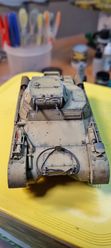

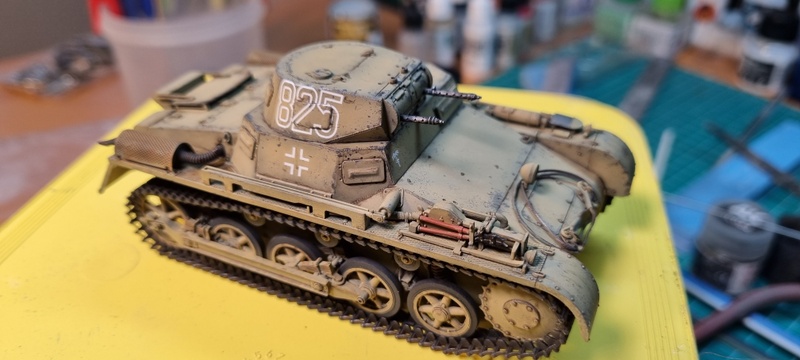

Ik was gisteren bezig decals te plakken op de Duitse panzer 1 in DAK kleuren (woestijnkleuren) waar een heel kleine decal met een palmboompje met daar in een nog veel kleiner hakenkruis, werkelijk waar nog geen eens een mm hoog, maar deze was vakkundig met een viltstift uitgekrast. Nu had ik deze kit gewoon bij een Nederlandse webshop gekocht, maar die heeft die kit waarschijnlijk via een Duitse groothandel ingekocht want daar doen ze dat wel vaker volgens mij net zoals ze dat bij videogames in het verleden altijd deden en wat ook bij wet verplicht was.
Het maakt mij verder niets uit want het is toch dermate kleine decal dat het niet eens opvalt dat die mist en ik bouw z'n Duitse tank omdat ik de tank interessant vind en zeker niet omdat ik het regime van destijds daarvan interessant vind (al zal ik nu niet snel iets Russisch bouwen), maar ik blijf het altijd maar raar vinden dat ze dit doen. Wat je overigens wel vaak ziet is dat ze dan de decal opknippen in meerdere delen en dat je ze zelf op het model nog moet samenvoegen, maar daar was dit te klein voor geweest.
Wel een verdomd kleine tank overigens, de koepel van een moderne Abrams tank is al groter dan die hele tank :X
  • Renegade666
  • Laatst online: 20:52
@Invisible_man
DIe panzer 1 en 2 zijn idd kleine jongens, heb ook 2 kleintjes staan :P
Maar die van mij hadden geen hakenkruizen in de decals. Maar wel vaag dat men dat doet. Beetje de dozen openen en dat er uitknippen/strepen.
Hoort er nu eenmaal bij dat die tekens er opzitten. Marja, we zijn ondertussen ook ver doorgeschoten in deze wereld.

  • Invisible_man
Renegade666 schreef op woensdag 18 mei 2022 @ 14:03:
@Invisible_man
Normaal zie je die op Duitse tanks ook niet omdat ze daar vooral die balkenkruizen gebruiken. Maar dit zit in het DAK logo wat de Duitse tanks in Afrika hadden naast de normale balkenkruizen.
https://en.wikipedia.org/wiki/Afrika_Korps
Is niet iets van de laatste tijd overigens, deden ze al toen ik in de jaren 90 begon met modelbouw en vermoed dat ze dat in Duitsland na WW2 altijd al deden, ik meende alleen dat ze dat niet meer hoefden te doen sinds een paar jaar.

Ik heb inmiddels een oplossing bedacht. Ik koop, als het doorgaat via MP, een verrijdbare laswagen. Daar bouw ik de spray booth in. (En bovenop komt mijn schuimsnijder.) Dan kan ik dat ding verrijden als ik wil airbrushen en de slang van de spraybooth uit een bovenraampje hangen.

Even de airbrushes in bad (ultrasonore reiniger) doen 8)
Niet alleen goed voor vuil op plekken waar je niet goed kan reinigen (achter de naaldpakking bijvoorbeeld), maar ook voor opgehoopt vuil in bijvoorbeeld het schroefdraad van de verfcupjes. En daarna meteen nieuwe naaldpakkingen, kunnen ze er weer even tegen aan.

En de panzer 1 is ook alweer klaar:
Afbeeldingslocatie: https://tweakers.net/i/mb2hzVJhi5W5oeyeBZNpmlHOTAE=/800x/filters:strip_icc():strip_exif()/f/image/wfnAA8NmlYCh4U6ojlQDhx4b.jpg?f=fotoalbum_large
Afbeeldingslocatie: https://tweakers.net/i/1bkhO2bA5aAsXlpEtRIkzBPQUA0=/x800/filters:strip_icc():strip_exif()/f/image/j5Posd6W1gxrblx4EyoNTTF5.jpg?f=fotoalbum_large
En een stoffige Königstiger/panzer 7 voor schaal :) (is echt beiden 1/35):
Afbeeldingslocatie: https://tweakers.net/i/UB_mKXEcWnsyMqWCvcav4ApDNkA=/800x/filters:strip_icc():strip_exif()/f/image/Jeb2U4WPVweHKnSy5Qm4ncDB.jpg?f=fotoalbum_large
  • Renegade666
@Invisible_man
Je kun gewoon 2 van die kleine in de grote kwijt :P
Welke 2 hoofd kleuren heb je voor die tiger gebruikt?

Renegade666 schreef op vrijdag 20 mei 2022 @ 15:57:
@Invisible_man
Volumewijs nog wel meer zelfs :) In de kit (Takom) zitten toevallig ook twee uitvoeringen van de panzer 1 waarvan ik nu alleen nog maar de eerste gebouwd heb.
Is alweer even geleden maar dat zijn de standaard Duitse WW2 armor kleuren en zal vermoedelijk Tamiya XF-60 (Dark yellow) en XF-64 (Red brown) gebruikt hebben. De Panzer 1 is ook met Tamiya XF-60 gedaan.

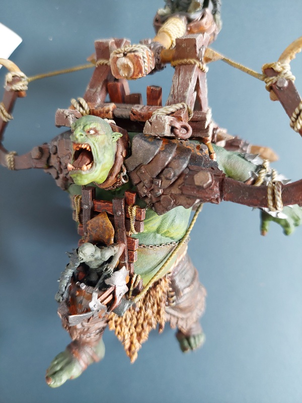

Een OSL effect? Kan perfect met een airbrush en inks.
Zou wel zorgen dat je de basis rode kleur dan van onderaf lichter maakt en dan een gele ink erover voor het OSL effect.
Het licht kleur immers geel van het goud.
In principe dus precies het zelfde als van boven, maar de toevoeging van de gele gloed.
De ink zorgt er juist voor dat het niet heel dekkend is dus je de originele kleur blijft zien, maar met een gloed erover.
Dat is de methode die ik voor deze gebruijt heb. (Valt nu een beetje weg door de andere spullen ervoor die nog afgemaakt moeten worden)

Ik ben ook van de week voor het eerst met Airbrush begonnen.
Heb een werkhoekje gemaakt voor de modelbouw zelf en rechts de cabine.

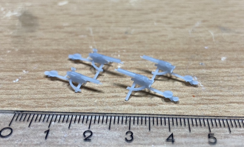

  • smitae
  • Laatst online: 19:33

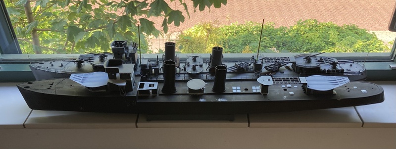

Avond, weer veel te lang geleden dat ik wat heb gepost… beetje bezig geweest met mijn Admiralen klasse DD’s. Vandaag de detail resin delen geprint voor op de Van Nes.
Achter de Kortenaer…. Moet nog wat details doen maar kom er niet aan toe…..
Voor de Van Nes, alle dekdelen zitten er op, alle luiken en schijnlichten geplaatst. Dit weekend diverse brug instrumenten en wat anker spullen plaatsen die goed uit de printer zijn gekomen.
Afbeeldingslocatie: https://tweakers.net/i/SB105Q_F-r0-LWf1jnltRhLMJvg=/800x/filters:strip_icc():strip_exif()/f/image/CFVHJh09u8aTI9xhIChA1IZy.jpg?f=fotoalbum_large

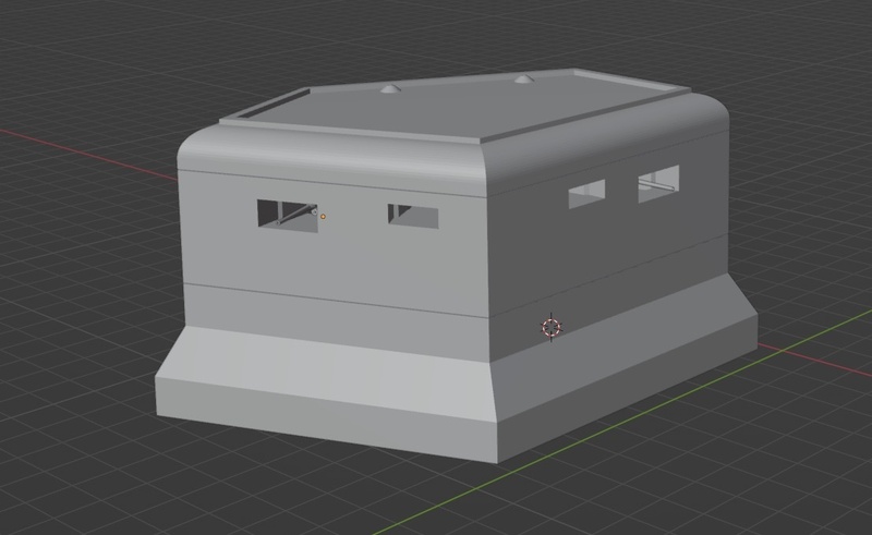

Ook bezig om alle types Kazematten te tekenen en te printen. Gaat langzaam maar gestaag.
Afbeeldingslocatie: https://tweakers.net/i/IBKb3dGfxe790wwsrjekg0WBcLE=/800x/filters:strip_icc():strip_exif()/f/image/0HAcNTZ6ZGcYqgNzMtOyWC50.jpg?f=fotoalbum_large
Afbeeldingslocatie: https://tweakers.net/i/A_4tvKLxl-faO0aI0VN19Qgp7I4=/800x/filters:strip_icc():strip_exif()/f/image/Jtn1gyT7WOLdzmxuQ5QRosYU.jpg?f=fotoalbum_large
Afbeeldingslocatie: https://tweakers.net/i/wk8EOKWuHuXoIUUjo9OwK2okjKg=/800x/filters:strip_icc():strip_exif()/f/image/gzSGB2Pv7BDPmlLyLKN39SbY.jpg?f=fotoalbum_large
Afbeeldingslocatie: https://tweakers.net/i/Y7yr4QqeFQqnKWQHp3JmL0v8aZg=/800x/filters:strip_icc():strip_exif()/f/image/v1rCA1WJLWTcj5B9vbTOhMbw.jpg?f=fotoalbum_large
Afbeeldingslocatie: https://tweakers.net/i/NJvLayIJbPV8Qcw1GS-BbIhsh1c=/800x/filters:strip_icc():strip_exif()/f/image/IjcK4oPgOQDCasff6TejzyAu.jpg?f=fotoalbum_large
Afbeeldingslocatie: https://tweakers.net/i/PvZ_S00xiiBOKBqQYu2sh7Xj8ts=/800x/filters:strip_icc():strip_exif()/f/image/2nm91N1wJvTsxWK38kCv2SS1.jpg?f=fotoalbum_large
Afbeeldingslocatie: https://tweakers.net/i/q3PM-8rA1FfX10O4dx0Fe6Eug5I=/800x/filters:strip_icc():strip_exif()/f/image/uA9rIcHWvxCJU7c0GIquJDZK.jpg?f=fotoalbum_large

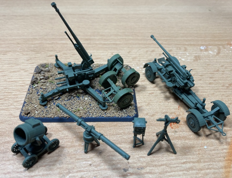

En wat oud werk, Skoda 7,5 cm TL No2, met zoeklicht, vuurleidingstoestel, range-finder en Spandau M.25. Alles om een May 1940 7,5cm Batterij te maken voor 1:100 wargaming. Wel een stukje werk waar ik wel tevreden over ben. Ik ben niet echt de afmaker, dus moet eigenlijk nog steeds wat extra verf op, beetje, bijwerken, en dan in de lak. En de extra’s zouden nog op een game-base moeten. En nog bedenken hoe ik iets van “glas” in het zoeklicht kan klussen.
Afbeeldingslocatie: https://tweakers.net/i/vh5MA7Iejg2y5hGMJJqbYX4oWZ0=/800x/filters:strip_icc():strip_exif()/f/image/8JBGBEvW9IUjhmrGzd8SNg09.jpg?f=fotoalbum_large
Ik zie een prachtige plexiglas liniaal? ;)
