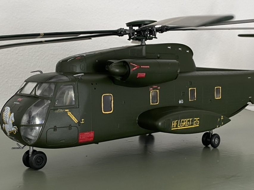

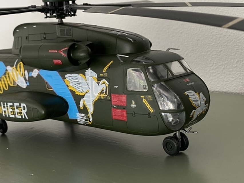

Begonnen met de decals van de Sikorsky. Heb er nu al spijt van :X ze zijn oud en stug en breekbaar. Ik denk dat ik één kant met de grote decals ga doen en de rest alleen de kleintjes.

Welk decal medium gebruik je? Soms heb je voor stugge decals iets sterkers nodig zoals Tamiya mr mark strong. De truuk is alleen dan wel om ze dan niet meer aan te raken nadat je dat er op gesmeerd hebt.

Ik gebruik MIG decal set ultra. Misschien nog wat meer erop smeren? Of is dat nu te laat?

Als je ze nog niet gesealed hebt niet, dan zou ik er nog een paar dunne laagjes met steeds een paar minuten er tussen op smeren ja. Ze alleen verder niet aanraken want dan kunnen ze makkelijk scheuren.

@Invisible_man ik heb nog flink zitten soppen met de decal set maar echt mooi gaat het niet worden helaas.

Was een poging waard :). Had je van te voren ook een laagje gloss coat gespoten voordat je de decals er op deed? Dat helpt ook voor het hechten, maar als de decals waardeloos zijn, valt er op een gegeven moment inderdaad geen eer meer aan te behalen helaas.

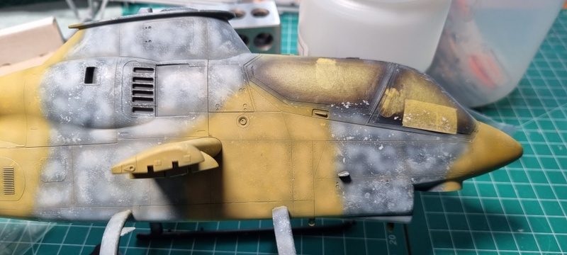

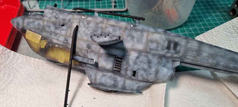

Wat ook nog een optie is om in de verffase al weathering mee te nemen met bijvoorbeeld preshading van paneellijnen, of bijvoorbeeld wat ik nu met mijn AH-1G aan het doen ben:
Afbeeldingslocatie: https://tweakers.net/i/iWsb73A5A0CIK1WBQEfgbuUAIp8=/800x/filters:strip_icc():strip_exif()/f/image/Wgt9GiYJ8U1bKrhLHGVXZRyE.jpg?f=fotoalbum_large
Zwarte primer en met een stukje afgescheurde spons witte verf (beetje verdund) er op tamponneren. Ziet er zo voor geen meter uit, maar als je de verf er overheen niet te dik spuit (Bij Tamiya iets van 60% thinner, of zelfs nog iets meer) en in dunne laagjes opbouwt, zie je al die spikkels en lichtere vlekken er doorheen wat meteen een verweerde look geeft. Het wit aanbrengen koste mij maar iets van tien minuten. Bijkomend voordeel is meteen dat je ook minder verf verbruikt :)

Ja leuk geprobeerd inderdaad ;) ik had geen glosscoat gespoten. Toevallig pas een potje glanzend en mat gekocht en die wilde ik aanbrengen na het zetten van de decals.

Decals hechten beter op een een gladde ondergrond, dus ook een (dun) laagje gloss voor het plakken van de decals kan helpen bij het hechten. Het is overigens niet altijd nodig, bijvoorbeeld als je met lacquers spuit met leveling thinners heb je al een ondergrond die glad genoeg is. Met de meeste watergedragen verven (Vallejo enzo) is het wel aan te raden. Ook als je je verf wat te dik hebt en daardoor met een hogere luchtdruk spuit krijg je een minder gladde ondergrond voor je decals.
En dan na het plakken van de decals nog een laagje om ze te sealen natuurlijk.
Die andere tip met het aanbrengen van lijnen en stippen voor het spuiten heb ik ook al eens geprobeerd maar waarschijnlijk spuit ik te dekkend want ik zie er nooit iets van terug :P
Het is inderdaad een kwestie van niet te dik te spuiten en je verf wat meer te verdunnen dan je normaal doet. En dan ook niet in één laag proberen te spuiten, maar in dunne laagjes opbouwen. Oefening kweekt kunst :)

Je kunt de decals ook opschuren, dat kun je dan met een wash mooi wegwerken, bijvoorbeeld een oilwash. Bij een operationele heli zijn ze meestal ook niet meer gaaf.

Wel een goede tip om dit met een spons te doen ipv mottling met een airbrush....

Stuk sneller ook, en eventueel kan je met een medium grijze kleur hier nog mottling overheen spuiten om het contrast tussen het zwart en wit wat terug te brengen en om nog meer variatie toe te voegen. Ook zou je nog wat preshading van panel lines er overheen kunnen doen (al is dat niet altijd even realistisch) of als je helemaal avontuurlijk bent nog wat mottling met andere kleuren, bijvoorbeeld wat bruine vlekken hier en daar onder groen of tinten blauw onder grijs.
Had deze techniek een tijdje terug in een boek gevonden inclusief stap voor stap handleiding :)

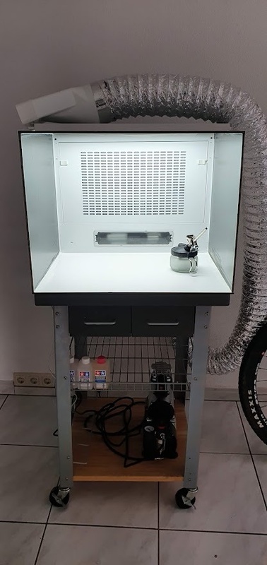

Voor wie er in geïnteresseerd is.
Pricedump voor afzuigcabine 59,-
https://www.hbm-machines....ng-draaiplateau-en-filter

Grrr, net paar maanden geleden gehaald. Op zich goed ding, maar maakt wel erg veel lawaai als hij aanstaat. Zit te kijken of ik het dingen kan syncen met spuitwerk of zo.

Klaar! Heb niet alle decals gebruikt want ik vond ze te slecht. Doet eigenlijk afbreuk aan het resultaat.
Afbeeldingslocatie: https://tweakers.net/i/OU9LxHHrDVrGFqGPNchkKA6p-14=/full-fit-in/4920x3264/filters:max_bytes(3145728):no_upscale():strip_icc():fill(white):strip_exif()/f/image/MMg4PO38kdXj3WVoo4UBScFW.jpg?f=user_large
Afbeeldingslocatie: https://tweakers.net/i/2qaHrp5vv5D7WX1FJSauDjXKcZM=/full-fit-in/4920x3264/filters:max_bytes(3145728):no_upscale():strip_icc():fill(white):strip_exif()/f/image/xW7JgK3JmpQHFui4PHUY4L4S.jpg?f=user_large
Heb Vallejo satin varnish gebruikt als laatste stap.
Next stop: de 1:72 SR-71 blackbird. Voordeel is dat ik maar één kleur verf nodig heb :+

En natuurlijk breekt ook de andere skid af :(
Maar gelukkig kleine moeite om die ook even te pinnen en liever dat het nu gebeurd dan wanneer het model bijna klaar is.
Afbeeldingslocatie: https://tweakers.net/i/gByaN7uEOt6ETv8FkHvUwOPOsEY=/800x/filters:strip_icc():strip_exif()/f/image/q3mADXkNloKTbwiEX9wfEzZv.jpg?f=fotoalbum_large
Ondertussen met een medium grijze motteling het contrast van het zwart en wit wat terug gebracht en meteen wat meer variatie aangebracht in de pershading. Ook de paneellijnen even gepreshade, maar dan niet met zwart maar met een donkergrijze kleur om het hopelijk wat subtieler te houden.

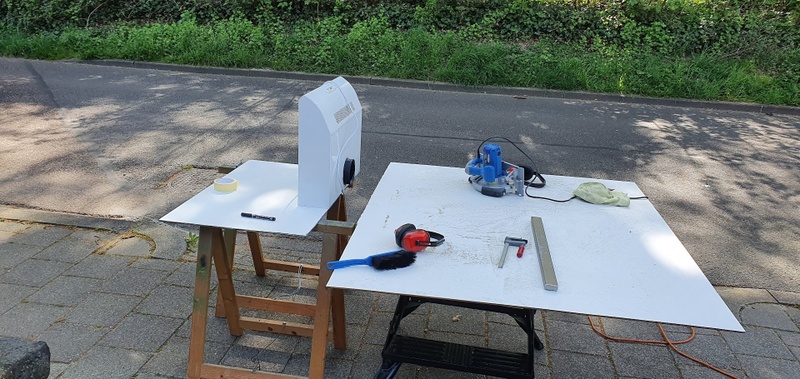

Twee weken geleden heb ik zelf een spuitcabine gebouwd. Doordat ik de meeste materialen nog had liggen (trespa & een afzuigkap :+ ) hoefde ik alleen maar een ledpaneel en wat kleinmateriaal aan te schaffen. Soms moet je een beetje geluk hebben. :)
De constructie is niet bijzonder complex, alles is aan elkaar gekit met uitzondering van het ledpaneel, wat er los bovenop in een frame ligt. De randen en spleetjes zijn afgewerkt met afdichtingskit. In de afzuigkap heb ik het standaard filter vervangen door een koolstoffilter en het uiteinde van de afvoerslang is voorzien van een platte mond.
De basis is 60x60 en de hoogte is ongeveer 50 cm. Gelukkig heb ik een hobbygarage met voldoende ruimte. Het formaat is ideaal voor de grotere projecten van schaal 1:12. De vorige eigenaar van mijn woning had (o.a.) een tafeltje met wielen achter gelaten, waar de cabine perfect op past.
Afbeeldingslocatie: https://tweakers.net/i/OYPZKTvNbdolEqHmZ8TOHdNNBYg=/800x/filters:strip_icc():strip_exif()/f/image/DqSX5BYLDxgA2xwY9zxrui3N.jpg?f=fotoalbum_large
Afbeeldingslocatie: https://tweakers.net/i/dFtMOpC8L8fRFL0zkXQgz-cILWI=/x800/filters:strip_icc():strip_exif()/f/image/1RZq03bpogxwkGZiPsKvvLBW.jpg?f=fotoalbum_large
Afbeeldingslocatie: https://tweakers.net/i/vxOKxyLPQyCQ7qzLR-SBJbAniMM=/800x/filters:strip_icc():strip_exif()/f/image/yC3mUDyFoijsrcJqf46FcD7d.jpg?f=fotoalbum_large
De afzuigkap is uiteraard niet gemaakt voor dit soort werk en is niet 'vonkvrij'. Doordat ik voornamelijk verf op waterbasis gebruik ga ik er van uit dat dit geen problemen/gevaren oplevert. :X

Ziet er goed uit!
Ik denk dat de meeste ventilatoren sowieso niet snel zullen vonken (ook als ze geen ex/atex keurmerk hebben) en er zit altijd nog een filter tussen de fan en het spuitgebied en de concentratie van de "explosieve" lucht is erg laag met wat er uit een airbrush komt. Niet dat ik je perse lacquers wil aanpraten ofzo :), er zijn tegenwoordig ook hele goede watergedragen verven, maar niet iets waarvan ik denk dat dat een probleem gaat zijn.
Ik gebruik overigens dit filtermateriaal wat specifiek voor spuitcabines is, per meter te krijgen is en niet al te duur:
https://www.lion-art.nl/Paintstop-Filter-groen

Gisteravond de eerste kleur gespoten op de cobra:
Afbeeldingslocatie: https://tweakers.net/i/4gY6dRkBrhX0erYnJorU-IFDmk8=/800x/filters:strip_icc():strip_exif()/f/image/uF0UpzznTmq0abLwScGU5KyC.jpg?f=fotoalbum_large
Heb de dekking nu nog vrij licht gehouden omdat ik eerst met de andere kleur (olive drab) moet zien hoe dat er uit gaat zien, ik kan altijd later er dus nog wat meer oker er overheen spuiten om wat minder van de preshading te zien. Maar ben er tot zo ver best wel tevreden over, blijft altijd gissen hoe het eindresultaat met zulke preshading gaat zijn, maar ziet er lekker verweerd uit zo :) Eventueel kan ik later met olieverf nog wat meer vervuiling en verbleking van de verf aanbrengen.

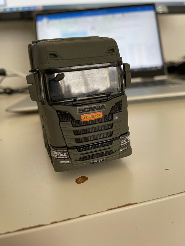

Ik heb afgelopen maand een model omgespoten naar een leger kleurtje voor de Deense landmacht.
Decals zijn aangebracht (Saertranport word opnieuw gedaan en in transparant geplakt)
Nu vraag ik mij af of jullie weten hoe je dat glimmende om de decal heen weg kan krijgen. Dit zonder de lak te vernielen. Ik kan helaas geen vernis gebruiken, dan is het model glansend en dat is met een matt model niet de bedoeling.
Zie hieronder het model.Afbeeldingslocatie: https://tweakers.net/i/wSxeY_Twiz8dqv0sL05-0snbF5g=/x800/filters:strip_icc():strip_exif()/f/image/mbxqQOaFjmLJ3DvY5cY1lLZw.jpg?f=fotoalbum_large

@Jelmer93
Je had hem eerst even glanzend moeten maken, en vervolgens decals plakken, en daarna met matt of semigloss afspuiten.
Ik weet zo niet dat je dit nog kan fixen. misschien heeft meester @Invisible_man een oplossing :P :D

Dat noemen ze silvering en komt door de dacals op een niet gladde ondergrond te plakken waarbij ze niet goed hechten. Voor een eventuele volgende keer is het dan aan te raden eerst een glosscoat te spuiten (dun laagje) voordat je decals gaat plakken en als je een matt eind resultaat wilt dan de decals sealen met een matt coat.
Wat je nu nog kan doen om dit te fixen is door voorzichtig op de silvering in de decal een gaatje te prikken of een klein sneetje met een scalpel ofzo te maken en daar dan decal solution in te laten lopen. Hierbij heb je altijd het risico om je decal te slopen helaas.
Renegade666 schreef op zaterdag 7 mei 2022 @ 18:56:
@Jelmer93
Was al aan het typen young padawan 8)
Hier wordt het voorgedaan :)

Dank, ik bedoel dan meer dat je de letters scania wel zien maar niet ziet dat het een vierkant is. (Alles er omheen zegmaar). Ik kan eventueel het model nog een keer met Flat Clear spuiten. Dan plak ik bepaalde gedeeltes af.
Ik heb op dit moment alleen nog Microsol liggen en ga dat wel proberen.
Overigens heb ik een tweede model in de maak die iets minder matt is. Dus daar decal op plakken. Vervolgens nog een laag Flat Clear (matt)? er over heen voor Matt effect.
dit is in een andere hoek Afbeeldingslocatie: https://tweakers.net/i/MQ1yV6qaPKgZouyAHVRoD21DpFw=/x800/filters:strip_icc():strip_exif()/f/image/dMUWpzRwkGvF2Tn7w2nXbvUL.jpg?f=fotoalbum_large

Als je decal goed hecht, zie je dat vierkant ook veel minder en heb je alleen de randjes weg te werken wat je kan doen met je clear of matt coat.
Voor de zekerheid zou ik het dan eerst op een teststukje uit proberen, indien dat ook niet goed hecht alsnog een gloss coat. En inderdaad het matt effect pas op het eind met een matt clear coat.
Wat je overigens voor je volgend model ook nog kan doen is om het vierkantje voordat je de decal nat maakt wat dichter op de letters uit te knippen/snijden, dat zal ook al schelen.
[ Voor 8% gewijzigd door Invisible_man op 07-05-2022 19:16 ]

Bedankt voor de hulp!
