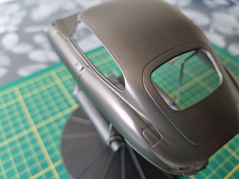

  • alarma2nd
Invisible_man schreef op donderdag 26 augustus 2021 @ 10:11:
Kan je anders eens een fototje plaatsen van die krasjes? Ben wel benieuwd hoe en wat :) Wellicht zou wat fijner schuurpapier in het vervolg helpen als de krasjes van het schuren komen. De meeste kleine krasjes zouden daarna door de primer wel weggewerkt moeten worden. Je hebt de primer wel goed dekkend gespoten? En waar heb je de mr. surfacer mee verdunt?
Hier een foto vanaf de zijkant. Bij de achterste zijruit kun je als het goed is de kleine krasjes zien.
Afbeeldingslocatie: https://tweakers.net/i/eIBoH_MAc0XlBFZh_RMVF5WoNfA=/800x/filters:strip_icc():strip_exif()/f/image/rVCaCfzBLdDWx1RRz3z7kv5I.jpg?f=fotoalbum_large

@alarma2nd , ik zie wat je bedoeld. Ik denk dat je met scratch remover en polijsten nog een heel end komt. Ondanks de minuscule krasjes: ik hoop dat ik op mijn kit straks eenzelfde kwaliteit spuitwerk kan laten zien! Netjes!
Spuit je met een airbrush of spuitbus?

alarma2nd schreef op donderdag 26 augustus 2021 @ 19:56:
Mooi kleurtje zo :)
Je hebt het voordeel dat er niet veel kleine details in het plastic zitten en dat je de body helemaal los van de rest gespoten hebt. Dat maakt het makkelijker om gewoon de hele body terug te schuren en opnieuw te primen en spuiten zonder dat je moeilijk hoeft te doen met afplakken of dat er detail verloren gaat. Dat is misschien niet de leukste oplossing (al je eerdere werk ongedaan maken), maar is zeker wel een veilige oplossing waarbij je weet dat je aan het eind een goed resultaat hebt.
Wat je ook kan doen is om eerst alleen bij de krassen terug te schuren, die delen opnieuw te primen en met de metaalkleur te spuiten, kan je altijd nog alles terug schuren als je de overgang blijft zien, maar persoonlijk zou ik de hele metaallaag terug schuren tot aan primer, de krassen er uit schuren en polijsten, en opnieuw primen waar nodig. Kan je daarna weer één strakke en nette metaallaag spuiten zonder dat je overgangen hebt.
Andere optie is natuurlijk om het zo te laten, maar hier is natuurlijk veel van te leren hoe dit op te lossen :)
Scratch remover is ook een idee om te proberen en ben zeker wel benieuwd hoe dat zal gaan, maar omdat je de body los hebt en nog geen andere details geverfd hebt (of decals geplaatst), is alles opnieuw doen in mijn ogen de makkelijkste optie.

TWCRay schreef op vrijdag 27 augustus 2021 @ 09:56:
Airbrush

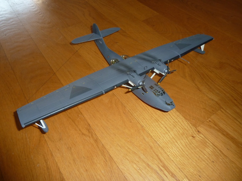

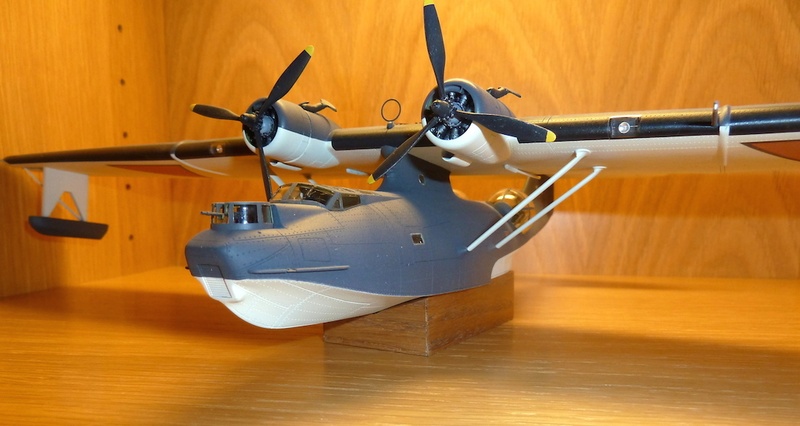

Een aantal jaar geleden heb ik voor mijn vader de Catalina gebouwd waarin zijn oom, mijn oudoom, is neergeschoten bij de Banda Eilanden. Het verhaal daarvan is gewoon rechstreeks uit een film afkomstig (hier terug te lezen, zoeken op de registratie van het toestel, Y-63). Ik heb veel tijd gestoken in het vinden van materiaal over dit toestel maar helaas geen foto's. Dat gaf daarom ironisch genoeg enige vrijheid om keuzes te maken, aangezien de Catalina's uit die periode bijna allemaal uniek waren op details als paint jobs, uitlaten en overschilderingen.
Afbeeldingslocatie: https://tweakers.net/i/9ZV-t0mZjcjdncoWLIPS_hmLLc8=/800x/filters:strip_icc():strip_exif()/f/image/kZ5Y8g37CLfrqAypT2pcMGXB.jpg?f=fotoalbum_large
Nog steeds erg trots op het resultaat. Een paar jaar later hebben we door Thijs Postma een gouache laten maken van de laatste momenten van Y-63. En ja, ook de Nakajima Ki-27 van de piloot die mijn oudoom en zijn crew hebben neergeschoten heb ik nagebouwd, met wat hulp uit de zeer levendige community van WWII Pacific gekken :)
Afbeeldingslocatie: https://tweakers.net/i/hapR_9CKJNLGuktncCOKXSAIX-g=/full-fit-in/4920x3264/filters:max_bytes(3145728):no_upscale():strip_icc():fill(white):strip_exif()/f/image/dC3nk348Uoh8TuRR8WjbFb4V.jpg?f=user_large

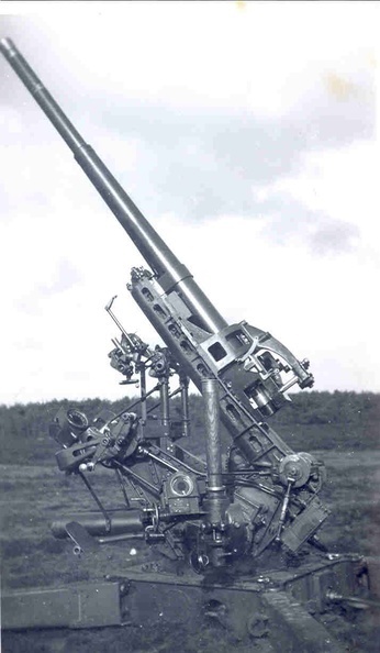

En ik kan ook geen foto's of zelfs maar een tekening vinden van de hele stelling waarin hij lag. Ik heb wel een aantal foto's waar ze op staan, maar die zijn van voor of tijdens de mobilisatie. Ik weet ook precies waar zijn stelling lag, maar de exacte layout van de stelling weet ik dus niet. De op fotos die ik online vind staan de meeste stukken opgesteld in het open veld, wat mij sterk lijkt aangezien zijn stelling al voorbereid was en er in verslagen van de batterij wordt gesproken over zandzakken e.d.
Ik kan altijd gewoon een gat in de grond maken met wat zandzakken erbij en klaar is Eend, maarrrrrr:
Voor de 7,5 tl. had de LuA de beschikking over een vuurleidingstoestel van Hazemeijer, een mechanische computer. Er waren wel problemen mee en ik weet niet of de batterij van mijn achterneef zo'n ding had of dat ze een ander vuurleidingstoestel hadden (anders is het geschut vrij nutteloos). Ik denk van wel, want in de directe omgeving zijn wel een aantal Duitse toestellen neergehaald.
Maarja, dat is dus nog even wat uitzoekwerk :)

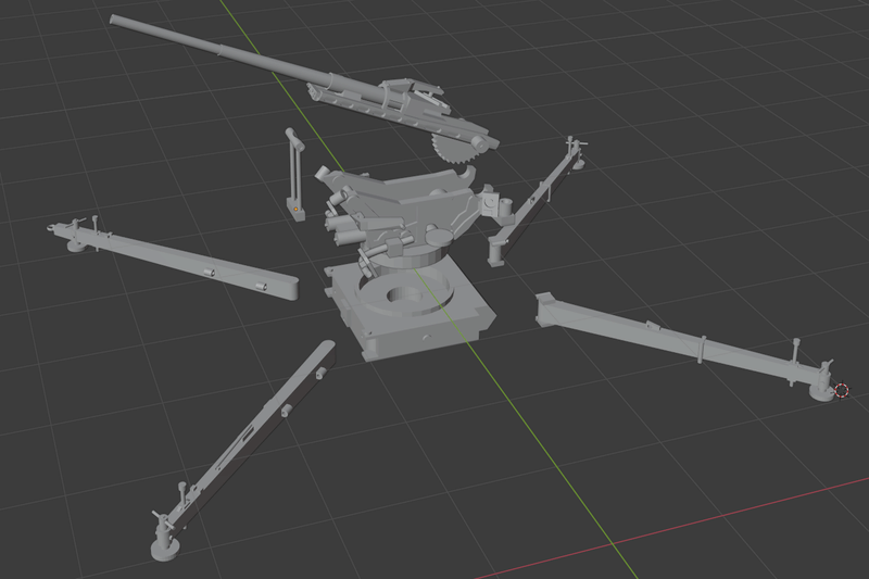

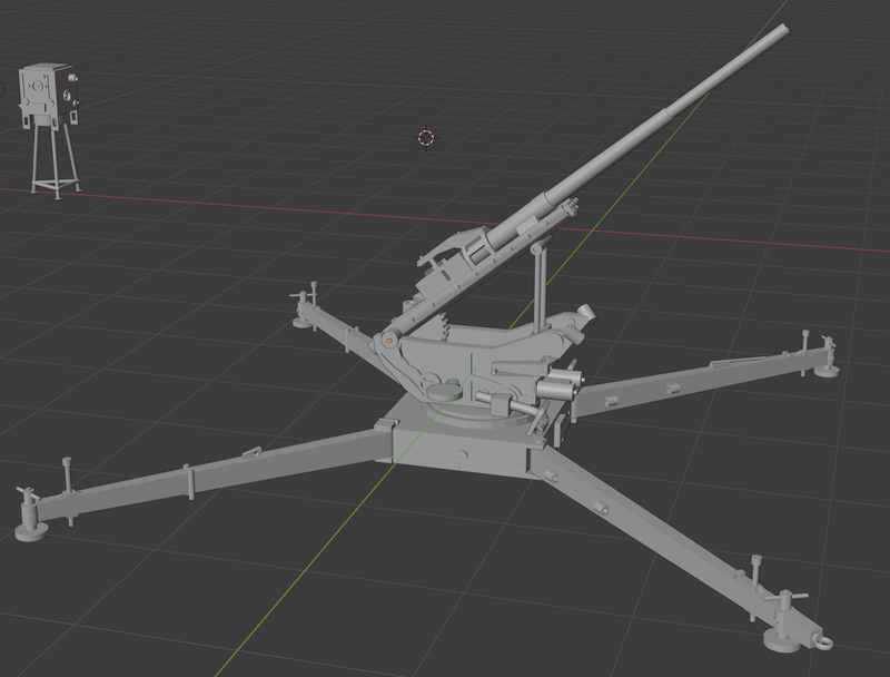

Ik heb de vickers 75 mmenige tijd geleden in Blender getekend en in Resin geprint :-)
Inclusief vuurlieiding en rangefinder.
Ook de Skode 75 mm beide AA versies werden door NL in 1940 gebruikt.
Elke batterij had 100% zeker een vuurleiding toestel. Anders zo goed als onmogelijk om iets te raken :-)
De Vickers. (Heb geen foto van geprinte versie, zal ik straks ff maken)

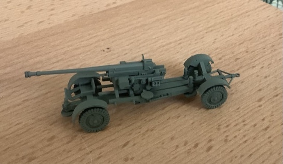

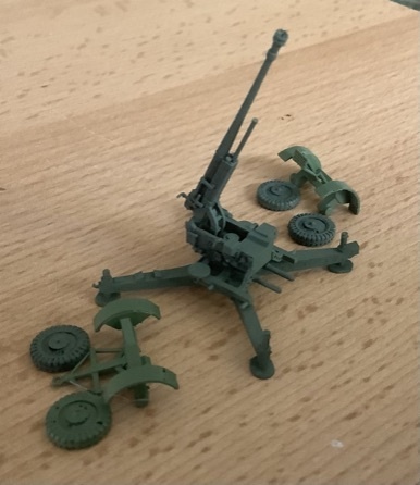

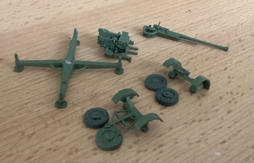

Nog en paar van de Skoda 75mm. Zowel in vuurz-setup en in in transport.
Vickers komt er aan.
Afbeeldingslocatie: https://tweakers.net/i/Yb_8RVugQahul_7t8Zu2EhQWNVM=/full-fit-in/4920x3264/filters:max_bytes(3145728):no_upscale():strip_icc():fill(white):strip_exif()/f/image/NLNimkfsf6tH3ZViWMkE51T3.jpg?f=user_large
Afbeeldingslocatie: https://tweakers.net/i/fwI6apzoQRIEOf2GjKIq-JJPCzQ=/full-fit-in/4920x3264/filters:max_bytes(3145728):no_upscale():strip_icc():fill(white):strip_exif()/f/image/XWEztQatrAOqzyMmVESNJryh.jpg?f=user_large
Afbeeldingslocatie: https://tweakers.net/i/EOX_Ztq2XYAEyk1kIn9A5nEA2SE=/full-fit-in/4920x3264/filters:max_bytes(3145728):no_upscale():strip_icc():fill(white):strip_exif()/f/image/pTNzRcjkIpoIQ0Gg1t5pwoEu.jpg?f=user_large

En wat foto's van de Vickers 75 mm (1:100) alleen in de basecoat, moet nog wat extra kleur en afwerking krijgen. 1 Versie in transport setup en 1 versie in vuur setup.
Dat stukje om de vuurbuis omhoog te houden in de vuuropstelling hoort er strikt gesproken niet op deze manier tussen. Maar moest iets steviger worden om ook tijdens wargaming te kunnen gebruiken.
Afbeeldingslocatie: https://tweakers.net/i/sjmtRwqJk76dcHVybFnb9xiOtqU=/800x/filters:strip_icc():strip_exif()/f/image/lOOveWpSHgKJz9dUNo53S6RP.jpg?f=fotoalbum_large
Afbeeldingslocatie: https://tweakers.net/i/gLEuGytKHrgpcJREy1-LBAUpr9I=/800x/filters:strip_icc():strip_exif()/f/image/3roWCSTvHOSmiYmsWoOMaGwY.jpg?f=fotoalbum_large
Afbeeldingslocatie: https://tweakers.net/i/IcJLm9G8YP3SGcL5fU9Uq_jaOqE=/800x/filters:strip_icc():strip_exif()/f/image/LXciLdOEcG8aiER3wyaUfEMs.jpg?f=fotoalbum_large
Afbeeldingslocatie: https://tweakers.net/i/J3mxO04PP6jsGbOfzgva637bCm8=/800x/filters:strip_icc():strip_exif()/f/image/PhghtsGaR3lq1bgSrqMUjQ5w.jpg?f=fotoalbum_large

Kleine update van de E-type. Afgelopen weekend eigenlijk besloten om hem niet opnieuw te spuiten en starten met het vernissen. Dat ging redelijk goed totdat ik bij de laatste wetcoat alsnog druipers kreeg. Dus uiteindelijk toch maar helemaal teruggeschuur en opnieuw begonnen.
Inmiddels heb ik hem opnieuw gespoten en het resultaat is beter maar toch verre van perfect. Ik denk ook dat ik het probleem hem gevonden. Volgens mij heb ik gewoon te hard geschuurd met het 600 grid schuurpapier waardoor er te diepe krassen in zijn gekomen die met 3000 grid schuurpapier niet weg zijn te krijgen. Vermoedelijk was het resultaat een stuk beter geweest als ik nog een tussenstap had toegepast van bijvoorbeeld 1500 grid papier.
Ik blijf ook last hebben van vervelende stofjes. Ben ik echt genoodzaakt om met actieve afzuiging te spuiten als ik dit wil voorkomen? Het liefste blijf ik namelijk zonder werken omdat er dan nog meer lawaai is en mijn zoontje in de kamer ernaast ligt te slapen.
[ Voor 4% gewijzigd door alarma2nd op 30-08-2021 21:08 ]

alarma2nd schreef op maandag 30 augustus 2021 @ 20:28:
Liever voorkom je natuurlijk dat je te grof en hard schuurt, maar inderdaad is het een kwestie van in verschillende stappen de krassen weg te schuren. Wellicht zelfs nog een paar meer stappen dan je nu omschrijft. En in extreme gevallen kan je altijd nog met wat filler aan de gang gaan en dat dan terug schuren.
Een afzuigingsinstallatie zal wel wat doen qua stof waarschijnlijk, maar is uiteindelijk meer voor de verfdampen en de overspray. Wat voor mij nog simpelweg het beste helpt is een aparte tafel voor het spuitwerk te hebben apart van de tafel waar ik schuur enzo. Het zal niet voor iedereen een oplossing zijn besef ik mij, maar voor mij scheelt het aanzienlijk.

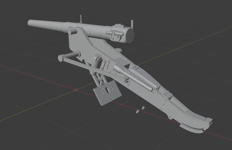

Hoe maak je dit spul allemaal eigenlijk? Aan de hand van foto's of tekeningen?
Yup, erg dun en resin is ook meer breekbaar dan model-plastic. Dus je moet wat. Eigenlijk is de constructie wat complexer van iets dunnere buizen. In 1:100 te dun, in bv 1:35 is het wel te printen.
Veel foto’s op grondgebondenluchtverdediging.nl en op de beeldbank. Maar blijft zoeken. Ik bouw alles van het Nederlandse leger van rond 1940 en ik zoek mij soms helemaal de rambam.
Meeste teken ik vanaf foto’s, echt goede tekeningen zijn er in veel gevallen niet. En dan maar hopen dat je wat foto’s tegen komt die redelijk zij, front view etc geven. Want de schaal goed krijgen is best een uitdaging. Voordeel van de AA is de het kaliber een gegeven is. Dat is voor de Vickers en de Skoda de basis van de schaal geweest.
Maar van bv artillerie en marine schepen en marine wapens heb ik wel goede tekeningen. Dat is dus relatief eenvoudig. Momenteel bezig met de 8-staal.Ik heb alleen tekeningen van zij-aanzichten en foto’s met voor- en achter-views.

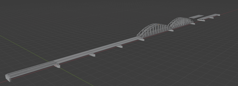

En onlangs de oude spoorbrug over de IJssel bij Zwolle/Hattem getekend, daarna aangepast, want de originele versie zou in 1:100 ruim 4 meter lang worden. Dus de print is goed genoeg voor 1:100 wargaming, maar niet echt voor een mooi maquette. Ik wist de lengte van de brug delen, vandaar uit met foto’s de rest op schaal gemaakt. En de pijlers zijn met de hand opgemeten, die staan er namelijk nog steeds.
Afbeeldingslocatie: https://tweakers.net/i/Hj3CkyREOvevmGiW-IBvDFxtoes=/800x/filters:strip_exif()/f/image/ynzlHEFRFlkmBqkeIvsrR4ZQ.png?f=fotoalbum_large

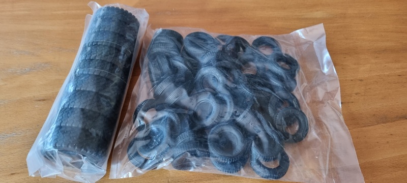

Nieuw "kitje" binnen gekregen voor komend winter, wie weet te raden wat zoveel wielen nodig heeft? 8)
Een King Tiger op banden? :+

Invisible_man schreef op donderdag 2 september 2021 @ 20:29:
Misschien dat ik er een 1/35 figuurtje van kan vinden die ik dan boven op de trekker kan plaatsen zoals je bij vrachtwagens wel eens ziet.
1/32 kom je vast ook wel mee weg:
https://www.universmini.c...-04523-Artisan32_0_0.html

And we have a winner!!
Alleen is dit nog de verkeerde tank achterop, ik zet er een Abrams op waar deze combinatie ook oorspronkelijk voor ontworpen is.
Ik heb deze set al een paar keer in een online winkelmandje gehad, maar achter elke keer niet gedaan ivm formaat. Al is dat nu wat minder een issue :D Dus wie weet. :+
