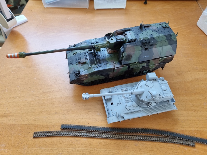

Ik heb sinds vorig jaar deze, wel prijzig, maar heeft ook een veel hogere zuigcapaciteit dan de meeste goedkopere oplossingen. De kap heb ik er nu afgehaald omdat ik met 1/32 modellen vaak ook wat te krap in ruimte zit, maar zolang je direct voor de kap spuit, is mijn ervaring dat dat alsnog prima afzuigt. Voor het kleinere werk kan je de kap er altijd weer omheen zetten met klittenband.

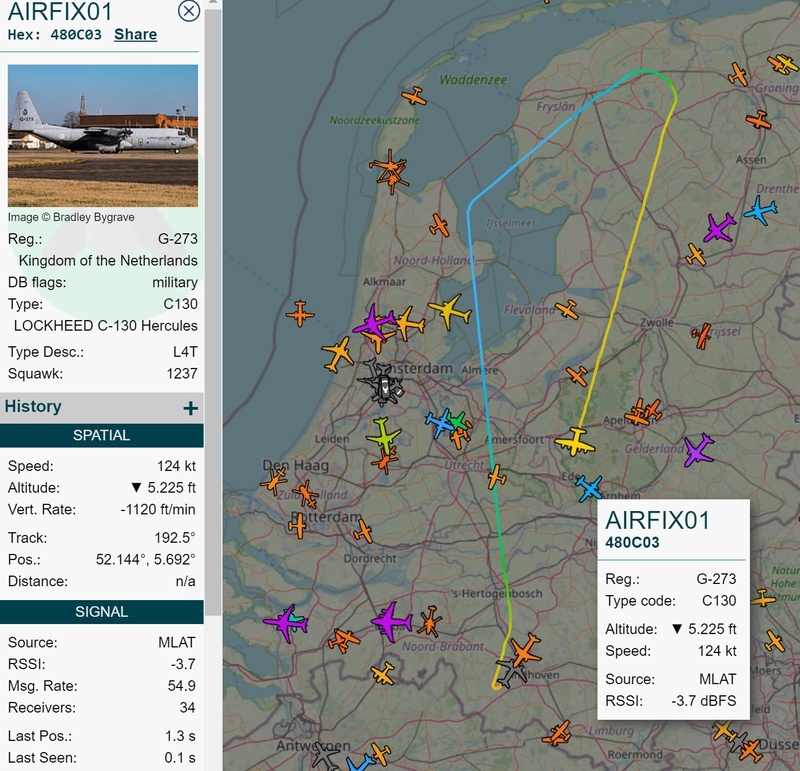

Dat is inderdaad een vrij prijzige afzuigkap. Maar ik heb hem op mijn (non tweakers pricewatch :9 )lijst gezet... al heb ik nog wel wat bouwdozen op de plank staan die een uitdaging worden... o.a. de onderstaande wat uit de doos net gaat passen en een Millennium Falcon(niet de bandai set van +/-€400 8)7 )
Afbeeldingslocatie: https://i.ibb.co/D16419t/IMG-20210524-172141-1.png
dus wie weet kan ik het voor mijzelf goedpraten :P
Hoe is de afzuigkap qua geluid?(als je een andere afzuigkap hebt meegemaakt dan). Ik heb nu zo'n 'standaard' Fengda afzuigkap, niks mis mee behalve het formaat. Maar qua geluid vind ik hem wel een beetje tegenvallen. Ik heb gelukkig geen lastige buren of last van kinderen, maar ik heb het idee dat hij qua geluid soms niet onderdoet voor mijn compressor.

Ah cool, die Meng pzh2000 heb ik een tijdje terug ook gebouwd en geverfd (alleen dan de versie met Nederlandse decals), moet hem alleen nog even weatheren. Leuke kit, past goed en interessant onderwerp :)
Valt mij alles mee, iets luider dan een afzuigkap boven een kookplaat in je keuken zou ik zeggen, maar veel stiller dan een stofzuiger. Als ik hem aanzet en de deur dicht doe, hoor ik hem van buiten de deur nog wel, maar vrij zacht. Het is ook een vrij constant geluid, je hoort ook alleen de luchtverplaatsing. Bij een compressor heb je veel meer te maken met een stampend en pulserend geluid wat je veel beter door muren enzo heen hoort denk ik. Maar voor mij lastig in te schatten wat te luid voor jou is, ik heb er in ieder geval geen probleem mee om aan te hebben met dan ook een raam op een kier waar de slang uit hangt.

Ik heb deze gekocht specifiek voor de NL decals. Maar ik gok dat de Duitse variant op de doos beter verkocht. Wat betreft de afzuiging die van mij maakt wel wat meer herrie dan de doorsnee kookplaat, dus dat klinkt wel als een verbetering. Bedankt voor de info! De compressor is inderdaad een ander geluid, ik zit er nog over na te denken om een keer een iets van een (geluidsarme) kist te maken.

Ik heb deze, maar zo te zien hebben ze beiden NL decals. Het verschil zit hem zo te zien in dat jouw kit extra bepantsering heeft (die zwarte broodjes).
Met compressoren is het vooral contactgeluid, dus een kist met de compressor op wat piepschuim ofzo zal al veel schelen.

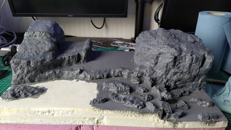

Dwarlorf schreef op dinsdag 18 mei 2021 @ 20:52:
Nou dat carving foam is toch wel zeer ideaal voor muurtjes. Dat het een beetje brokkelt is niet erg tenzij je echt een strakke moderne muur wilt maken. Stenen in XPS carven is toch echt wel minder. Zowel in praktische zin als in eindresultaat, zie alhier:

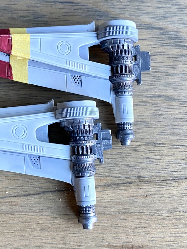

Ik moet het de laatste tijd van kleine succesjes hebben, maar beter iets dan niets:
Afbeeldingslocatie: https://media.discordapp.net/attachments/790921217292894239/847163029573074964/IMG_20210526_192229.jpg?width=460&height=340
En toen kreeg ik een ingeving:
Afbeeldingslocatie: https://cdn.discordapp.com/attachments/790921217292894239/847171871077040143/IMG_20210526_195651.jpg

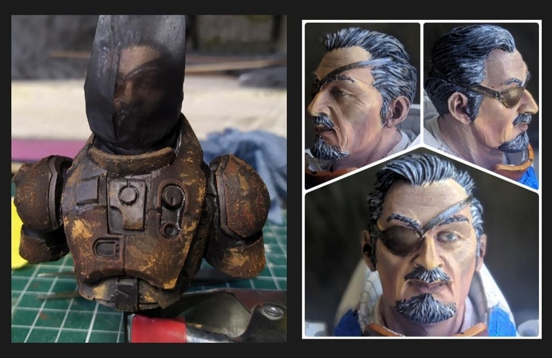

Afbeeldingslocatie: https://tweakers.net/i/YGJs5Sp5PdtcQK7XUi25GJ9QQa8=/800x/filters:strip_icc():strip_exif()/f/image/ZSUdsIP9i5d5xLevGLT8Pzv1.jpg?f=fotoalbum_large
Heel verstandig geweest om het eerst te testen: ik weet niet wat er is gebeurd, maar dit is het resultaat. Het lijkt alsof de haarlak de verf(lagen) oplost. Het model is origineel roze van kleur, dat is dus de kleur die er doorheen te zien is. Kan het liggen aan het type haarlak bijv, of zou dat niet zoveel uit moeten maken?

modor44 schreef op woensdag 26 mei 2021 @ 21:49:
euh... _/-\o_
Zou je eens de stappen kunnen omschrijven die je gedaan hebt? Ik gok dat het een combinatie is van te snel achter elkaar de stappen te doen zonder uit te laten drogen/harden en te dikke lagen spuiten. Haarlak is normaal niet echt agressief (je spuit het immers ook op je hoofd), dus zou nou niet echt verf moeten kunnen oplossen 8)7
En wat voor verf enzo gebruik je?
Stap voor stap doe ik het volgende in combinatie met de haarlak methode:
-Primer, voor tanks doorgaans gewoon grijs.
-Verflaag met de kleur die je straks als chips wilt zien, voor een Duitse WW2 tank bijvoorbeeld vaak donkerrood want dat was de kleur van de grondverf die destijds gebruikt werd.
-Minimaal 24 uur uit laten drogen.
-Haarlak. Hoe dik dit moet is wat proefondervindelijk, maar liever een paar dunne laagjes die snel opdrogen dan één dikke waarbij het er bij af druipt.
-Wachten tot de haarlak droog aanvoelt (minutenkwestie), vaak zie je dan een wat mattig laagje vormen.
-De toplaag spuiten. Tamiya verf wil vaak het beste hiervoor heb ik gemerkt, maar wederom proefondervindelijk. Ook hierbij dunne laagjes spuiten. Als je te dik spuit kan ten eerste je haarlak door je verf oplossen (wat wellicht bij jou gebeurt is?), maar ook hoe dikker de verflaag, des te moeilijk wil het later chippen.
-Direct daarna met water en een wat stuggere kwast gaan chippen. Eerst een laagje water aanbrengen en de tijd gunnen om zich in de verf te trekken voor een minuutje ofzo. Daarna de kwast het werk laten doen en niet te veel forceren.
-24 uur laten drogen en uitharden.
-Laag clear coat spuiten zodat je niet later per ongeluk weer de haarlak oplost en je decals goed hecten.
-Decals
-Laag clear coat om je decals te sealen
-Weathering enzovoorts.
Qua haarlak moet je gewoon de meest goedkope rommel hebben die je kan vinden zonder parfum en alles. Je wilt namelijk dat de haarlak met water makkelijk oplost en als het te goed spul is, doet het dat juist moeilijker.

Nieuw projectje, Takom 1/35 AMX-13 tank (met Nederlandse decals in de doos). Je zou zo naast een PZH-2000 bijna denken dat het een 1/48 kit is, maar het is gewoon een verdomt schattig klein tankje (en de PZH een groot bakbeest) :) Ook wel grappig detail is dat in plaats van dat de loop onafhankelijk op en neer kan bewegen zoals bij elke andere tank (ok, Zweedse s-tank daar gelaten), de hele turret mee scharniert.
Afbeeldingslocatie: https://tweakers.net/i/3BGlp006EFQL-xJuA7-kw116Iz4=/800x/filters:strip_icc():strip_exif()/f/image/Xx3xyc6Z0uh62zTLrxokyT8n.jpg?f=fotoalbum_large

@Invisible_man nice
Maar die pzh is 1/16 of ook 1/35?

Beiden 1/35, vandaar dat ik ze ter vergelijk ook naast elkaar gezet heb 8)

Die AMX'en zijn echt klein. Ik ben wel benieuwd naar het resultaat, die malle franse AMX'en zijn wel grappig :)

Ja echt! Qua formaat is hij vergelijkbaar met een Duitse panzer III, en dan vergelijk je een tank van vlak voor WW2 met één van erna.
Overigens voor een idee hoe groot een PZH2000 wel niet is (halverwege kan je ook goed zien hoe ruim hij van binnen is in het gevechtscompartiment):

Even een klein tussendoortje voor de motivatie; een ARC-170 clone fighter. Heb vooral erg veel lol in de motoren. Die moesten donkergrijs maar daar is zoveel meer mee te doen natuurlijk.
Afbeeldingslocatie: https://tweakers.net/i/4vg_KlFB4BuZfn53nQIhwn0PZZc=/x800/filters:strip_icc():strip_exif()/f/image/vR0O1f4f7GI9amRgnqxyPhRn.jpg?f=fotoalbum_large

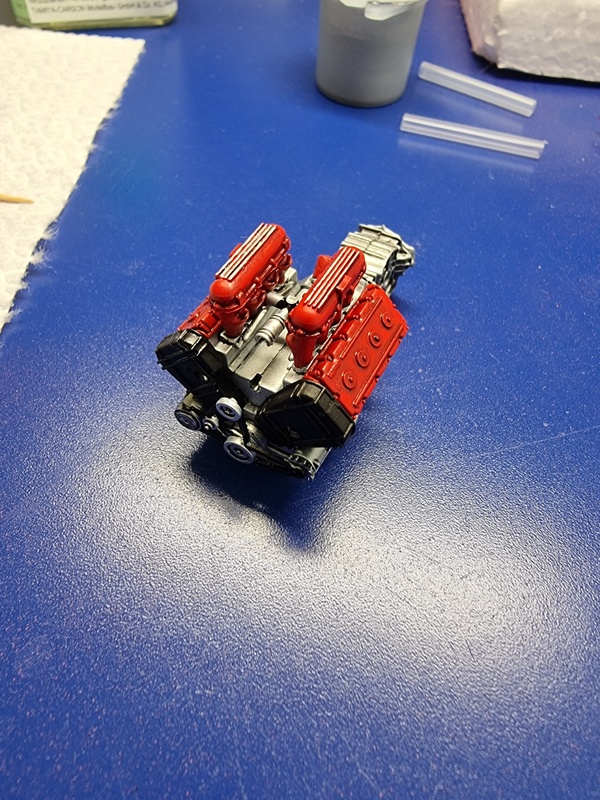

WIP van Ferrari V8 motor van de 288 GTO. Wat een crime deze oude Fujimi 1/24 kit :p Heel veel onderdelen, dus minuscuul. En de pasvorm is echt drama.
De motor mist in de handleiding, moet het met een gare lowres pdf doen.
Afbeeldingslocatie: https://tweakers.net/i/9_IZlptsJDNOg1TOurCKOd1nr8Q=/x800/filters:strip_icc():strip_exif()/f/image/jF8PUzUZYclmz70ZSnNEZM2P.jpg?f=fotoalbum_large

Zou de piloot van deze hercules ook airfix kitjes bouwen in zijn vrije tijd :) ?
Afbeeldingslocatie: https://tweakers.net/i/3GKpDHlvtLpxWDO7IjH5xxQ3gBA=/800x/filters:strip_icc():strip_exif()/f/image/eQt5VjjBjd89x7wwhV92r7fg.jpg?f=fotoalbum_large

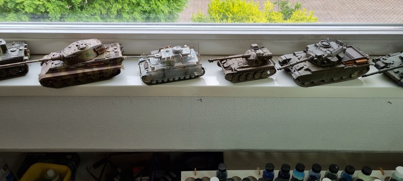

Van links naar rechts de kont van een tiger (panzer VI), king tiger (panzer VII), panzer IV, AMX13, Centurion mark 5 en net de neus van een Challanger 2 (en wat zijn 1/35 tanks toch ideaal qua formaat om in een vensterbank kwijt te kunnen 8) )

De AMX is dus ook alweer af, maar afgezien van het kleine formaat ook niet een over complexe kit en vrij saai qua verven. Ben ook niet overboord gegaan met weathering en heb het bij de standaard pinwash en wat pigment voor stof/modder gehouden.
Een mooie verzameling :)
Het is een NLse tank, die moet je ook niet te vies maken :)

Vos schreef op maandag 14 juni 2021 @ 17:25:
Body e.d. staan in primer. Morgen misschien spuiten, ligt beetje aan de temperatuur.
Heb je hier wat aan? (13jr geleden) :*)
Afbeeldingslocatie: https://albums.modelbrouwers.nl/coppermine/albums/userpics/11264/288-1-2.jpg
Referentiefotos https://ferraris-online.com/1985-ferrari-288-gto-54231/
Hele bouw staat op modelbrouwes
https://www.modelbrouwers...iewtopic.php?f=31&t=19175

Ik ben weer eens met deze rakker bezig geweest. Linksboven is de eerste versie onder de laatste. Ik wou wat meer blauw en betere overgangen maar eigenlijk vind ik de eerste versie het mooist maar ik laat het hier maar eerst bij. Afbeeldingslocatie: https://tweakers.net/i/XRPxm63v2m5KdbNLvuRa1Wp6BdM=/234x176/filters:strip_icc():strip_exif()/f/image/bv609jjEV8LK1XJsBBUhy2HU.jpg?f=fotoalbum_medium

Dwarlorf schreef op dinsdag 22 juni 2021 @ 08:37:
Ik ben weer eens met deze rakker bezig geweest. Linksboven is de eerste versie onder de laatste. Ik wou wat meer blauw en betere overgangen maar eigenlijk vind ik de eerste versie het mooist maar ik laat het hier maar eerst bij. [Afbeelding]
Ik gebruik dit setje voor dat soort effecten. Als de metaalverf nog nog niet helemaal uitgehard is (maar wel al droog is), kan je dit spul in de verf wrijven en geeft een mooi subtiel resultaat en je kan het ook mooi blenden. Je kan het ook wel op een helemaal uitgeharde ondergrond aanbrengen, maar hecht dan minder goed. Wel zou je dan eerst een laagje matt/satin lak kunnen spuiten wat helpt bij hechten.

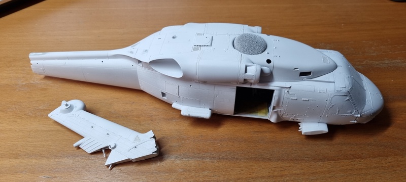

Ik zie dat ik niet de enige ben die last van stof op geverfde modellen heeft. Ik dacht dat ik gewoon slecht in het huishouden was :9
Ik heb mijn eerste uitstap gemaakt(aangeschaft) van 1/72 vliegtuigen naar 1/48... nu is er geen weg meer terug :P voor militaire voertuigen was ik al over van 1/72 naar 1/35. 1/72 voor voertuigen is voor mij iets te veel gepriegel.
Afbeeldingslocatie: https://i.ibb.co/WgKjK6r/IMG-20210622-203142.jpg
Toen ik het aantal sprues zag dacht ik even dat er twee vliegtuigen in zaten.. maar dat viel uiteindelijk mee/tegen.. :)
Nu is het maar weer eens tijd om een keer wat af te maken ipv kopen.. 8)7

Ik weet niet meer of ik het hoofd hier al eens gepost heb, maar het lichaam is inmiddels poging 4. Is nog niet af maar ik ben/blijf zeer onder de indruk van de mogelijkheden van (vallejo) pigment. Afbeeldingslocatie: https://tweakers.net/i/L-dGVBsfDtYeiMbF3R6oeAh-p9M=/800x/filters:strip_icc():strip_exif()/f/image/czAZKr7IVQSMHPw35n8uuw2Q.jpg?f=fotoalbum_large
Ik heb hier iron oxide en dark steel gebruikt en vooral dark steel vind ik heel mooi ondat het een beetje glanst, een aanrader. Je kunt het hierboven niet goed zien omdat ik al roest-effecten heb toegevoegd. Bij deze zie je het beter (glanzende delen is dark steel, zwarte delen is black oxide):
Afbeeldingslocatie: https://tweakers.net/i/23Fw3pdNQgsBdD8A5zCzpGCn9k4=/234x176/filters:strip_icc():strip_exif()/f/image/PHLtV0qLeJXHVvHLUCsOZC1H.jpg?f=fotoalbum_medium
De structuur is bewust je kunt het ook als verfconsistentie gebruiken.

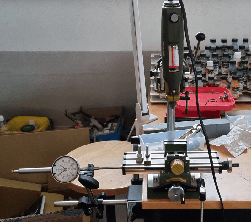

Vraagje, weet iemand ook of er styreen plastic te koop is in wat dikkere maten, bijvoorbeeld een vierkante staaf van 3x3cm? Het meeste wat je tegenkomt is het evergreen spul, maar de dikste plaat daarvan is 3mm en de dikste staaf iets van 6mm. Het lastige is ook dat wanneer je gaat googlen, je veel polystyreen oftewel piepschuim tegenkomt, maar ik ben opzoek naar gewoon styreen waar onze modelkits ook van gemaakt zijn.

3x3cm massief? Dan ga je eerder naar kokers toe maquett heeft wat grotere maten dan evergreen maar stopt volgens mij bij rond 20mm en vierkant 10x10.

met dat soort maten ga je eerdere naar een koker profiel, en dan zeker geen styreen,
je zou PVC kunnen proberen, maar dat gaat dan per strekkende meter.
Een apart idee zou kunnen zijn, is een rol stryreen te kopen voor 3D printen, en dan een stuk staf te laten printen.
Maar misschien kan je een idee geven wat je wilt doen, dan kan er misschien een alternatief bedacht worden :)
Ik was er inderdaad al achter gekomen dat het Evergreen spul en soortgelijke merken inderdaad niet veel verder gaan dan een paar mm. Ik meen Evergreen tot 6x6 mm ofzo.
absrnd schreef op woensdag 30 juni 2021 @ 19:49:
Ik zat inderdaad al naar PVC te kijken. Het hoeft ook niet pc styreen te zijn, dat is alleen makkelijker omdat je het dan makkelijker kan verlijmen met extra thin enzo wat ik ook al voor de modelkits heb.
Aangezien een foto meer zegt dan duizend woorden:
Afbeeldingslocatie: https://tweakers.net/i/1inuxtLLRVrFesiAMz2rDLQyAFA=/800x/filters:strip_exif()/f/image/IvruCe2IlYyiZWYWsXILcu64.png?f=fotoalbum_large
Ik heb mijn proxon frees in een boorstandaard gezet en daar een kruistafel opgezet en zo een mini freestafel gemaakt waarmee ik in combinatie met die meetklok vrij precies kan boren en verspanen.
Hiermee wil ik me wat meer gaan toeleggen op scrachtbuilding met een wat hogere precisie dan je dat met handgereedschap kan behalen. Ik heb nu als materiaal vooral het kleinere evergreen spul (strips, staf en plaat), maar dat houdt inderdaad bij 2mm op en ben dus opzoek naar wat groter materiaal. Sowieso is pvc al geschikter omdat styreen te makkelijk smelt. Gaat inderdaad vaak per meter, maar ook weer niet gek duur.

Je zou eventueel gegoten acrylaat (perspex) kunnen proberen, het laat zich goed frezen, boren, schuren en verlijmen,
en je hebt geen speciale kunststof primers nodig om te beschilderen (PVC heb je speciale primers nodig)
Het verschil van gegoten en geëxtrudeerde acrylaat, is dat geëxtrudeerde sneller smelt niet goed geschikt is voor frezen e.d.
Ik heb nog wat afvalstukken over, als je niet te ver van Rott woont :)

Acryl ben ik op internet ook al een paar keer tegengekomen voor dit soort toepassingen ja, zal me daar ook eens wat meer in verdiepen :) Dat je voor PVC een speciale primer nodig had wist ik niet, een lacquer based primer zoals mr. hobby surfacer gaat niet werken dan?
Goed om te weten! Met wat ik nu geëxperimenteerd heb met styreen wat ook snel smelt is dat als je het juiste freesje hebt (minder snijkanten per omwenteling) en een laag toerental kiest het wel aardig gaat en dat het smelten zich vooral in een omgerolde braam/rand resulteert die met een scherp mesje zo weg te halen is. Maar liever een materiaal wat gewoon netjes verspaant natuurlijk.
Volgens google maps ligt er een Rott in z'n beetje het meest zuidelijke puntje van Limburg, als je dan bedenkt dat ik in het noord westen van Friesland woon, kan ik praktisch niet verder weg van Rott wonen _/-\o_ Maar bedankt voor het aanbod!

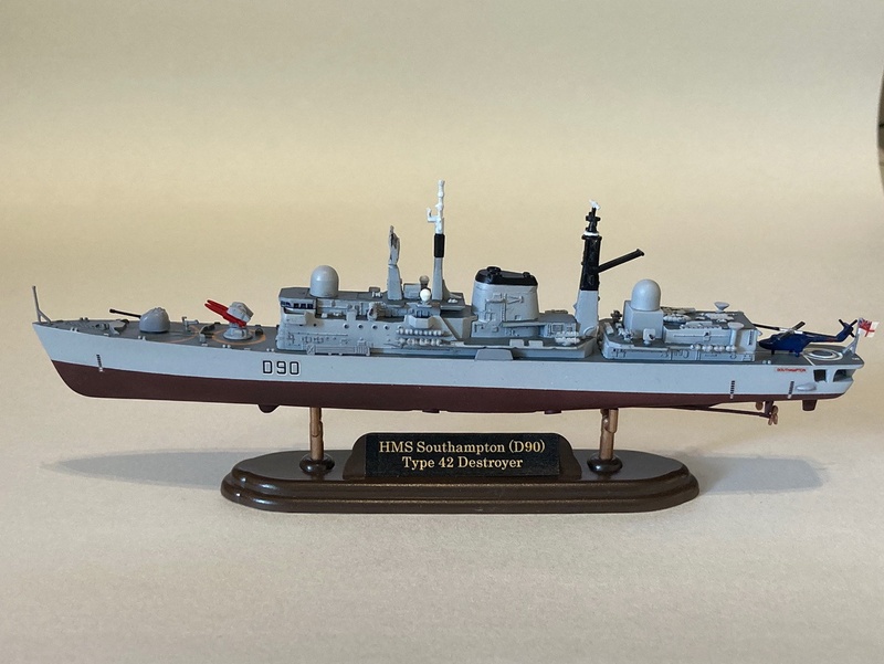

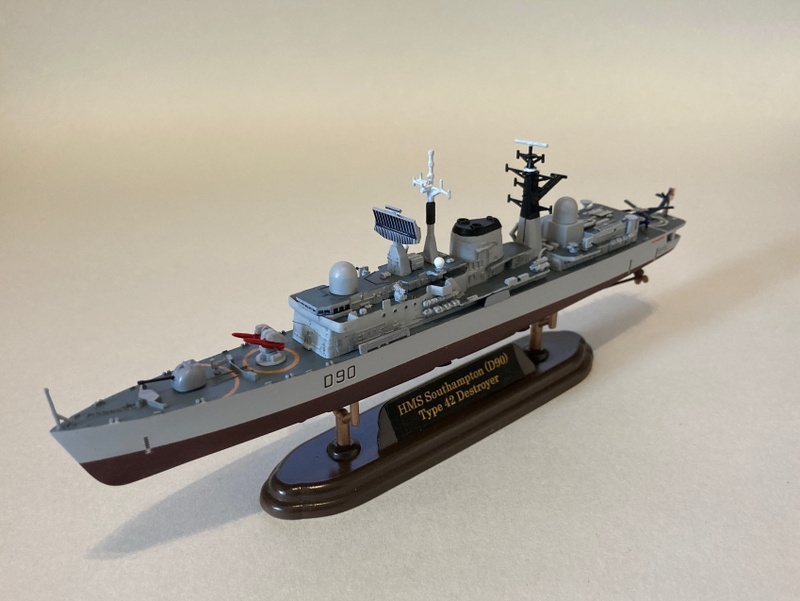

De laatste twee maanden niet veel gedaan; veel in de tuin gewerkt en EK voetbal gekeken :P Enige wat er uit mijn handen gekomen is is het afmaken van de HMS Southampton.
Afbeeldingslocatie: https://tweakers.net/i/mrnkersxM2Xw5dKgueTMdrrInVk=/800x/filters:strip_icc():strip_exif()/f/image/dPgegY2LCZ5Ho9tJJSZ4NGeL.jpg?f=fotoalbum_large
Afbeeldingslocatie: https://tweakers.net/i/ZWe2x6cBHm1n2clk6RNFK_Ykag0=/800x/filters:strip_icc():strip_exif()/f/image/R9qqyjbXPJkJ6i7Bjw31O1J6.jpg?f=fotoalbum_large
Afbeeldingslocatie: https://tweakers.net/i/AQfQfVJTQY1HO0FQY_6xv3BBQuk=/800x/filters:strip_icc():strip_exif()/f/image/mNS9evsp6OHDEmj6SqrVYJ0T.jpg?f=fotoalbum_large
Afbeeldingslocatie: https://tweakers.net/i/lUQaj19eOu6xWgoLXRV95KFNZfo=/800x/filters:strip_icc():strip_exif()/f/image/7Jbu54QEagS0txIzaG28XGYa.jpg?f=fotoalbum_large
Afbeeldingslocatie: https://tweakers.net/i/kzAH2aHmnnNOErZFkI-yDZZZ-WY=/800x/filters:strip_icc():strip_exif()/f/image/yIxOwIVdY85uaqb7XTpdiHTw.jpg?f=fotoalbum_large

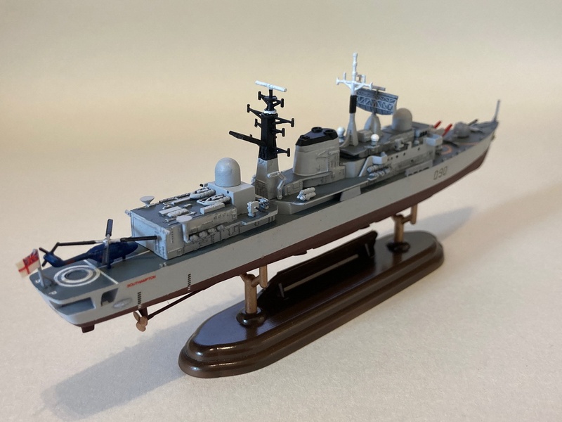

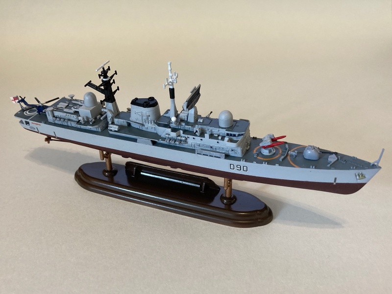

Lang geleden aan begonnen, dik tien jaar met alleen de hull in elkaar in een doos gelegen,en een jaar of drie terug is mijn vader begonnen met het schilderen van het ding. Had hij me niet verteld. Hij overleed in 2018 en een paar maanden terug kwam ik erachter dat hij al het lastige werk al voor me gedaan had. Dus emotioneel projectje om de laatste hand eraan te leggen. Mijn allereerste scheepsmodel dat de finishlijn gehaald heeft.
Ik heb nog 2 van deze Skywave/Pit Road / Revell reboxings in aanbouw en ik ga ze ook zeker afmaken maar ik heb toch bedenkingen over het eindresultaat; ik vind het detail te grof, ook al zijn deze modellen echt wel behoorlijk goed gedetailleerd. Ik heb deze kits gebouwd gezien met aftermarket PE en ik heb het volste respect voor de bouwers, wat een monnikenwerk en vooral zo netjes allemaal...
Anyway, blij met het resultaat, het is geen showwinner maar wel een leuke kit en geeft wat variatie in de vitrine.

Gelukkig voor jou was het EK snel voorbij :+
Wel een mooi ding, alleen die Lynx lijkt wel ietsiepietsie te groot. Nou is het helidek van de gemiddelde Destroyer toch al niet ruim bemeten, maar ik heb medelijden met de piloot die op de D90 is gestationeerd :P
Maar op deze schaal met aftermarket spul aan de gang.. Je moet het maar willen.

Ja ik kijk ook al die andere wedstrijden... suf natuurlijk. Heb sowieso wat energieprobleempjes op moment, behoorlijk druk op werk en ik kom moeilijk van mijn kont.
Die Lynx is echt supersized ja. Succes met landen.

Ben bezig met een 1/35 panther (Das Werk kit met Takom plastic) waar ik ook de bijbehorende zimmerit kit bijgekocht heb. Die zimmerit kit bestaat uit een A5 vel met daarop in ressin de diverse panelen en een aantal losse ressin vervangende onderdelen zoals de mantlet met zimmerit er al kant en klaar op. De moeilijkheid bij deze kit zit hem er niet in dat je met een scalpelmesje alle panelen uit het vel moet snijden, of in het feit dat je alles met CA lijm moet verlijmen wat altijd een knoeiboel kan opleveren. Nee, de moeilijkheid zit hem in het totaal ontbreken van ook maar iets van een handleiding van waar wat moet 8)7 Met het nodige puzzel werk wel uit te komen, maar een simpel schetsje had er toch wel van af gekund?
Afbeeldingslocatie: https://tweakers.net/i/gsAPoI-oPLGw0X8W5D2mGaa7SQc=/800x/filters:strip_icc():strip_exif()/f/image/jnKXKVuMv9lR5DUxH6IGQf2B.jpg?f=fotoalbum_large
Ook nog bezig met de Kitty Hawk 1/35 SH-60F oceanhawk welke ik in rescue schema (oranje en wit) wil spuiten en nu in de witte primer heb. Om ruimte te besparen in mijn vitrine kast bouw ik hem ook in de stowed position waarbij de staart en de rotorbladen in elkaar gevouwen zijn. Maar laat ik hem niet compleet op de grond stuiteren nadat ik hem net geprimed had :( Gelukkig niets permanents kapot wat niet te fixen is, aan de buitenkant alleen een naadje losgekomen in de staart wat makkelijk weer te lijmen was, maar één van de pilootstoelen en nog wat andere interieurobjecten zijn losgekomen wat straks nog een hele operatie gaat worden om weer op hun plek te krijgen aangezien ik alleen de zijdeur opengelaten heb.....
Afbeeldingslocatie: https://tweakers.net/i/2ochRnDUjh_12imXFrFTnc4Qsm8=/800x/filters:strip_icc():strip_exif()/f/image/Qya2gC4wtlFASAyZcfdD6dRk.jpg?f=fotoalbum_large
