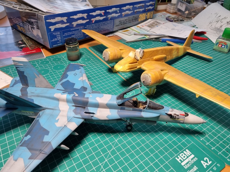

Ik heb er een handje van liever nieuwe projecten te starten, dan oude eerst af te ronden, maar heb nu de zin gevonden om een paar shelf queens af te maken :)
Met straaljagers zoals deze F18c heb ik altijd dat ik naar het einde toe wat verzand raak in alle losse onderdelen en deze had ik een jaar gelden al geverfd (wat met al z'n splinter camo heel wat afplakwerk is) en en een lichte wheatering gegeven, maar moest de losse onderdelen zoals het landingsgestel, schietstoel en cockpitraam nog monteren waar ik destijds de motivatie even niet meer voor kon opbrengen. Al met al een avondje werk en het was klaar 8). Oorspronkelijk was ik heel wat meer van plan qua wheatering (F18's zijn vaak niet de schoonste vliegtuigen), maar dat komt een volgende keer wel. Meng heeft nu een nieuwe F18-E uitgebracht die heel gedetailleerd blijkt te zijn waar ik dat wellicht bij ga doen.
De HS129 was ik geenzins op uitgekeken, maar ik heb een paar weken op de verf moeten wachten en toen die eindelijk binnen was, was ik steeds bezig met andere projecten. Nu blijkt alleen de MRP variant van RLM79 (die karamel kleur) waar ik zolang op heb moeten wachten echter een veel te lichte kleur te hebben en dekt het ook nog eens voor geen meter over de preshading heen en heb ik nu maar de AK real color variant er voor besteld (die er gewoon in twee dagen is). De kit is van Zoukei-mura en is een vrij dure kit voor wat het uiteindelijk is, maar ik wou altijd al eens de "mythische" Zoukei-mura proberen. Zeker geen slechte kit, maar het meeste geld is gaan zitten in detail binnenin die zonder dat je complete panelen uit de vleugels zaagt (in de vleugels zit naast het complete lattenwerk ook brandstoftanks en dergelijke) niet te zien is. Maar aan de andere kant in deze schaal (1/32) de enige die een HS-129 heeft.
Nu nog een PZH2000 even weatheren (ook al helemaal geverfd en alles een half jaar geleden) en ik mag weer wat nieuws van mijzelf beginnen ;)
Afbeeldingslocatie: https://tweakers.net/i/2O0My1ignKQizztzEOQYkLygL0U=/800x/filters:strip_icc():strip_exif()/f/image/L8agILN9OjcSpSbXeSe6n2yz.jpg?f=fotoalbum_large

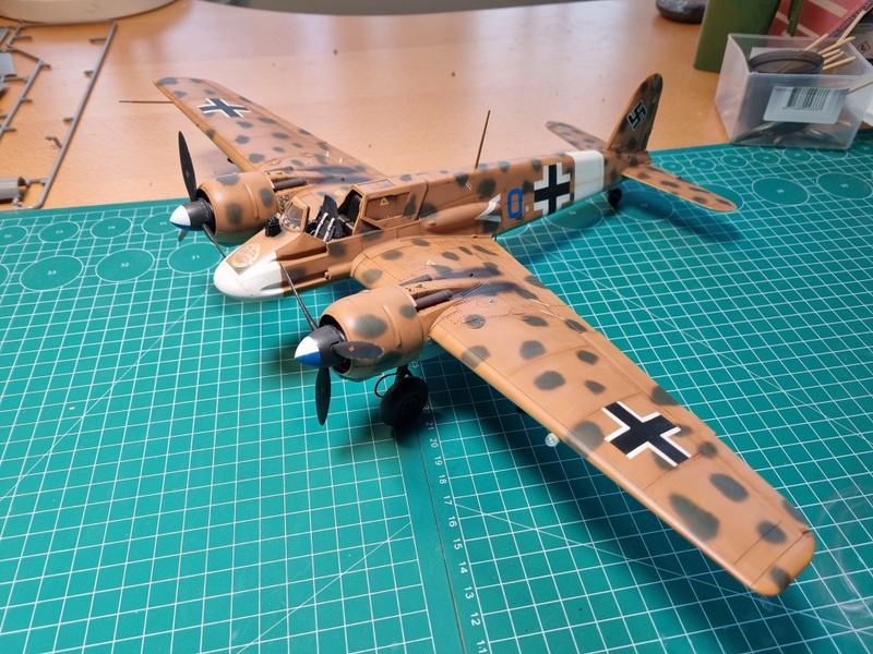

Ik word eind deze maand nog jarig maar mocht mijn kado's al in ontvangst nemen want va volgende maand veel minder tijd.
Afbeeldingslocatie: https://tweakers.net/i/M2oDfqVyGjS8k4eHom6rUB5PTa0=/234x176/filters:strip_icc():strip_exif()/f/image/4PctX032YSUodGqGMI3ZWgjt.jpg?f=fotoalbum_medium
Meteen goed ingezet. Ben zeeer tevreden over het resultaat:
Afbeeldingslocatie: https://tweakers.net/i/jkVDitojqMPM380sZYOT6si6k4M=/234x176/filters:strip_icc():strip_exif()/f/image/WhawHafMGxQsaD0pnOCh7WzH.jpg?f=fotoalbum_medium
Afbeeldingslocatie: https://tweakers.net/i/dlRvlvVL3iJdmUJiAR7--kKRxD8=/234x176/filters:strip_icc():strip_exif()/f/image/lnAxHYeIgjTCdyWhlKsZAgp3.jpg?f=fotoalbum_medium
Afbeeldingslocatie: https://tweakers.net/i/yPfNJ6_g8zDbpfzgYkvH_ZMLJ6M=/234x176/filters:strip_icc():strip_exif()/f/image/Nzp8GTjAeHnuJ1kGYrH2ggbU.jpg?f=fotoalbum_medium
Afbeeldingslocatie: https://tweakers.net/i/RDH5EO2KiKp-vy8f54MvaiPCnyk=/234x176/filters:strip_icc():strip_exif()/f/image/hye4r4kvWcObz3YrSRWKH1y1.jpg?f=fotoalbum_medium
(foto's zijn compressed dus niet echt geweldig in het groot)

Invisible_man schreef op maandag 19 april 2021 @ 18:15:
Dat zijn serieus mooie kits, die F/A-18 ziet er prachtig uit in dat agressor scheme.
Ik heb nog nooit een kit gekocht van ZM om precies de reden die jij aangeeft, als je hem niet opengewerkt bouwt zie je vrijwel niks van al dat detail. Wel mooie kits.

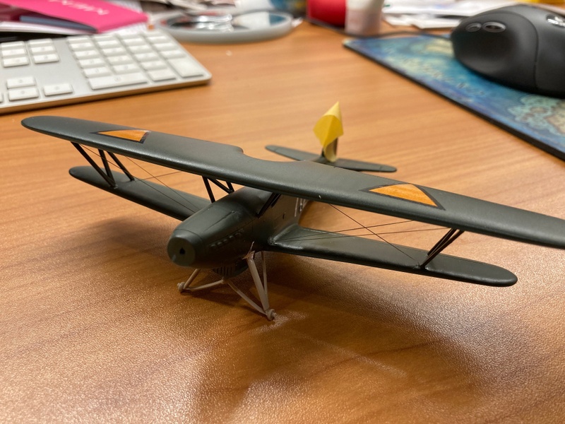

Gisteren bijna mijn C-X tegen de muur gesmeten uit frustratie, rigging lukt voor geen meter. Het is gewoon lastig om tussen de vleugels te komen en het filament vast te zetten. Ik had gaatjes geboord en met secondelijm en accelerator geprobeerd de boel vast te zetten maar het lukte gewoon niet.
Twijfel nu heel erg of ik hem zonder rigging afmaak of weer op de shelf of doom zet :( Eigenlijk moet ik weer even de energie opbrengen om het nog een keer te doen; ik heb gisteren secondelijm in de gaatjes gepeurd en dan het uiteinde van de draad in de accelerator, misschien dat ik het vanavond omgekeerd probeer.

Dr. Strangelove schreef op dinsdag 20 april 2021 @ 09:22:
Succes! Het gaat je lukken!
Dat soort kits lijken me ook erg lastig, maar wel vet resultaat als ie afkomt. Dus even wat minder frustrerends doen en er dan weer tegenaan!
Ik heb nu al bijna 6 weken niks meer gedaan, probeer het komende (lange) weekend weer op te pakken. Sinds de komst van de kleine merk ik dat ik niet snel ervoor ga zitten. Eerstvolgende om te doen is om weer onderdelen te airbrushen, ben je toch al gauw een tijdje mee bezig.
Thanks, agressor schemes zijn altijd wel interessant (voor de niet geïnitieerden, dat zijn westerse straaljagers geverfd in een vaak russisch achtig schema bedoeld als oefen vijand bij trainingen), had ze ook al eens voor een f16 (in zwart, wit en grijs) en een f15 (zelfde kleuren als deze f18, iets ander patroon) toegepast. Een stuk interessanter dan de standaard 50 tinten grijs van de hedendaagse low vis schemes.
Ik was van plan om ook een F-4 van hun te bouwen in één van de Japanse presentatie schemes, maar nu er binnenkort een 1/48 Tamiya uitkomt (alleen dan van de A versie en niet de Japanse J die ik voor ogen had) en de ervaring met deze HS129 dat voorlopig maar even niet. De pasvorm van de HS129 is verder prima, al doet Tamiya dat de laatste jaren toch nog een stapje beter met bijvoorbeeld de P38 van vorig jaar, maar omdat ze er zoveel detail in willen stoppen aan vooral dus de binnenkant, bestaat de kit uit een heel stuk meer onderdelen dan dat nodig had geweest. Het probleem daarmee is niet zozeer dat dat heel veel meer werk oplevert, maar dat als je meer onderdelen hebt, je ook meer pasfouten krijgt die naar verloop van tijd optellen.
Nou vind ik het bij een 1/32 bi-plane al een heel gepruts, dus kan me alleen maar de frustratie bij een 1/72 toestel bedenken :) . Maar wat ik al eens eerder hier gepost heb is om eerst met dun koperdraad (die ik uit een oude trafo gesloopt heb) oogjes te draaien met een haakje en die in een geboord gaatje vast te lijmen. Dan kan je daarna zo de EZ line er door heen trekken, op spanning brengen en met een drupje CA vast zetten en het restant er af knippen. Ik kan mij alleen voorstellen dat in die schaal de oogjes wat te groot ogen. Ik heb online ook wel gezien dat ze een gaatje helemaal door de vleugel heen boren zodat ze de draad aan de onderkant strak kunnen trekken, alleen moet je dan naderhand alsnog die gaatjes wegwerken.

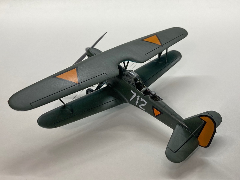

Afbeeldingslocatie: https://tweakers.net/i/EanFdubjR-WjKMdg7U0MA8FxG1k=/800x/filters:strip_icc():strip_exif()/f/image/fM9HF07w5y9QN7x2ODoW3W30.jpg?f=fotoalbum_large
  • Dr. Strangelove
Dr. Strangelove
Het is vooral de toegankelijkheid; ik heb onlangs met een ééndekker ook veel rigging gedaan maar daar kan je er gewoon goed bij. Hier zit je tussen twee vleugels te peuren. En elke keer dat het mislukt moet je een nieuw drupje CA aanbrengen wat na een paar keer een afzichtelijke klodder wordt.
Het is even diep ademhalen en dan opnieuw proberen. Zonder rigging vind ik dat een tweedekker er toch een beetje als een Dinky Toy uitziet. Het is een essentieel onderdeel van het vliegtuig.
Bow before your master, little plane }) }) })
Afbeeldingslocatie: https://tweakers.net/i/bEWJlkCqG6S18XAn0yhgqCpBBYs=/800x/filters:strip_icc():strip_exif()/f/image/RNpxVMS00sNDEDechhxTID2C.jpg?f=fotoalbum_large
@Invisible_man @modor44 Dank voor de aanmoedigingen 8)

Dr. Strangelove schreef op dinsdag 20 april 2021 @ 10:19:
Zie, de aanhouder wint :)

Zo, de 1/32 HS129 ook af.
Was van plan heel wat meer met weathering te doen, maar doordat ik last minute voor de karamelkleur geswitched was van mrp naar ak real colors (de mrp variant wou voor geen meter dekken en was ook te licht van kleur), is mijn preshading niet goed uit de verf gekomen (pun intended :)) doordat de ak minder transparant opdroogt dan ik gewent ben met mrp. Wel geprobeerd om met olieverf nog wat extra weathering te doen, maar dat is altijd een stuk minder extreem dan als je dat met de airbrush doet. Had nog wat met postshading met de airbrush kunnen doen, maar vond het wel prima zo 8)
Maar zeker wel tevreden met het resultaat hoor :)

Mooie HS 129, flinke jongen ook zo te zien in 1/32.

Elve1984 schreef op maandag 26 april 2021 @ 13:31:
Thanks, is inderdaad 1/32. Groote valt nog wel mee overigens, zeker voor een tweemotorig vliegtuig. Hooguit iets van 20-30% groter dan een BF109. De 1/72 hercules neemt altijd nog meer ruimte in :)

En af. Dat was een stevige veldslag maar na bijna tien jaar in een sigarenkistje verdient hij het ook wel om netjes in de vitrine te komen.
Mede dank aan deze groep om de spirit erin te houden bij mij op de donkerste momenten van de build :)

Best een knaap van een toestel nog als je hem vergelijkt met een jager.

Dr. Strangelove schreef op donderdag 29 april 2021 @ 20:19:
En af. Dat was een stevig veldslag maar na bijna tien jaar in een sigarenkistje verdient hij het ook wel om netjes in de vitrine te komen.
Da's best een joekel vergeleken met die jager. Nooit geweten dat dat ding zo "groot" was. En wat een mooie kist is het eigenlijk. En die oranje roundel driehoek heb ik ook altijd wel mooi gevonden.

Ja het is een fors toestel, maar was dan ook ontworpen as een verkenner/lichte bommenwerper.
Ik hou heel erg van de lijnen van die Kestrel-engined toestellen, zoals de Hawker Fury en Fokker's eigen D-XVII.
