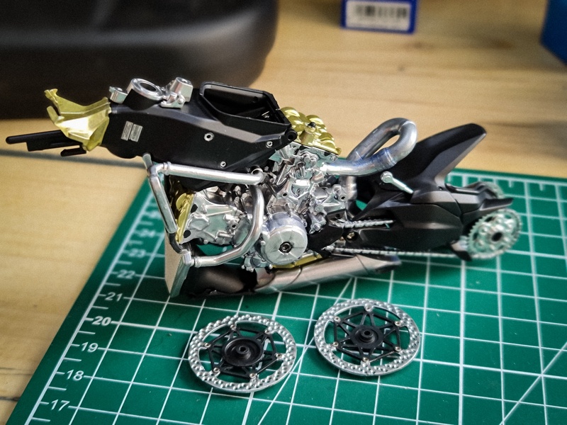

  • Breaker
  • Laatst online: 22:32
Ik heb het toch nog niet aangedurfd met de Tameo 1/43 metalen kit dus heb een ander uit de kast getrokken!
Afbeeldingslocatie: https://tweakers.net/i/jKqyVzIwuGmRfdSCpOckg_k_b9E=/full-fit-in/4920x3264/filters:max_bytes(3145728):no_upscale():fill(white):strip_exif()/f/image/dsMpWxrKJgd7sCAlSYB5ncYG.webp?f=user_large
Deze gaat in speciale kleurstelling. Weet nog niet precies wat in welke kleur en of ik nog spacy dingetjes ga afplakken, maar deze kleuren worden het in ieder geval!

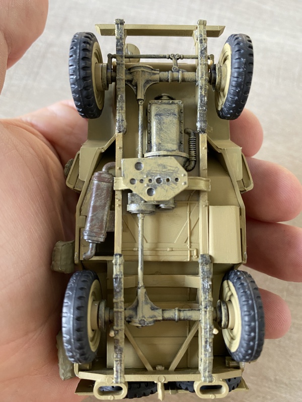

Verder met de " willy " jeep wat bij de LCM 3 50ft Landingcraft kit hoort...
Met wat pigment en wash optie om tot een realistisch geheel komen..

silitek schreef op zondag 28 februari 2021 @ 07:13:
Leuk om te zien en mooi hoe je de weathering hebt toegepast. Ik ben toevallig ook met een jeep (SAS desert) bezig geweest, om wat uit te proberen, toepassen van een chipping methode bijvoorbeeld. Nog een hoop te leren en nog lang niet klaar :)

modor44 schreef op zondag 28 februari 2021 @ 11:40:
Ja, top...zijn je wielen nog in de droog fase, staan nog een beetje uit de richting ;)

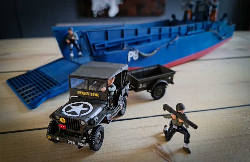

LandCraft kit af inmiddels..dat wil zeggen moet nog een dio onder en nog wat weathering aanbrengen..oogt nu nog te clean.

Rij wel een cabrio maar geen Porsche. Ga er wel eentje bouwen 918 spyder. Eerst de Ducati, net begonnen trouwens, afmaken...
Afbeeldingslocatie: https://tweakers.net/i/yNOOz3FMcg_Fi7n2DHcYlL2zodU=/800x/filters:strip_icc():strip_exif()/f/image/ckkQAzD78HCgdzLOosBIed9Q.jpg?f=fotoalbum_large
Afbeeldingslocatie: https://tweakers.net/i/TZeSqtKcMBPS5tbtN7nI31L285U=/800x/filters:strip_icc():strip_exif()/f/image/QLAZuSruzAvWnbOB8dM8kJII.jpg?f=fotoalbum_large

silitek schreef op zondag 7 maart 2021 @ 14:37:
Ziet er strak uit tot zo ver d:)b
Welke duc is dat?
Meer dan ik dacht...
  • silitek
  • Laatst online: 23-10 06:49
silitek
Tubes Only
streamnl schreef op zondag 7 maart 2021 @ 14:59:
Welke duc is dat?
Thanks...deze
Afbeeldingslocatie: https://tweakers.net/i/nEF4N12PJwhJx4vgG1X0e5BMLe8=/full-fit-in/4920x3264/filters:max_bytes(3145728):no_upscale():strip_icc():fill(white):strip_exif()/f/image/jP6npzRAJTbTq0elYCTOiUU2.jpg?f=user_large
Met details uitbreiding set..aluminium vork o.a...

Ben erg te spreken over de Vallejo metallic primer. Geeft net wat meer details in de finished brush.
Een tussentijdse update...
Afbeeldingslocatie: https://tweakers.net/i/NVAmZC_YBZHslUYiaoDi8i2ZDYg=/800x/filters:strip_icc():strip_exif()/f/image/Ij0TQ39BrS0InDVxiUszMkCy.jpg?f=fotoalbum_large
Afbeeldingslocatie: https://tweakers.net/i/KcKzIps5c2FWA4NG8K2AJ0ea080=/x800/filters:strip_icc():strip_exif()/f/image/E7WoAjQDtZEIZjUbDECVpoxW.jpg?f=fotoalbum_large
Afbeeldingslocatie: https://tweakers.net/i/ndBCXL40j4-WDmuLDjuGtLnm1t8=/800x/filters:strip_icc():strip_exif()/f/image/TKF8ckgmmQd9d1J1NHGPwxnL.jpg?f=fotoalbum_large
De popnagels in de remschijven is linke soep..geen enkele reserve, dat was oppassen geblazen.. :*)

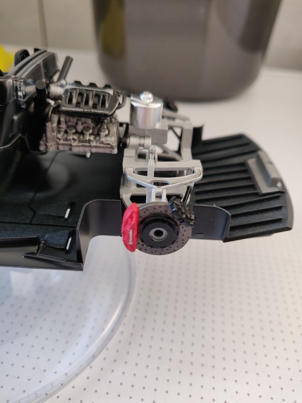

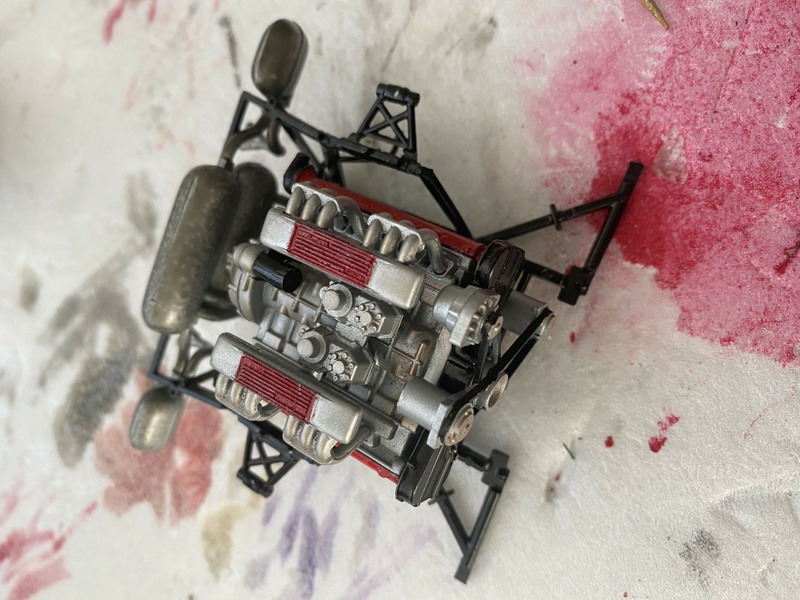

Een laatste tussenstop van deze kant..
Nog wel wat werk vóór de boeg...tot zover.
Edit: Duc is af..op naar 't volgende. Waarschijnlijk weer een tweewieler, bevalt me wel. Vallejo Metal Color gebruikt...
Voor mijn 4de kit, wel de mooiste om te bouwen.
Tamiya heeft er een liefhebber bij.
