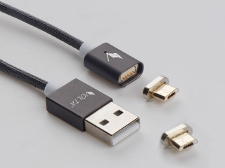

Een vraagje voor de mensen met een mi 8:
Heeft een van jullie de mi 8 getest met een magnetische lader zoals bijvoorbeeld de volta / pzoz kabels?
Afbeeldingslocatie: https://c1.iggcdn.com/indiegogo-media-prod-cld/image/upload/c_fill,f_auto,h_240,w_320/v1511404152/e0yohaeymo4o6xgyhqwe.jpg
Op veel xiaomi apparaten (waaronder de Redmi 4x, mi 6 en mi pad 3) werken zulk soort kabels helaas niet goed en was benieuwd of de mi 8 het zelfde probleem heeft.

akerssies schreef op woensdag 8 augustus 2018 @ 21:51:
In de praktijk werken dat soort kabels niet fijn vind ik. De kabel is wat dikker en hoger, waardoor het niet goed werkt met hoesjes. Tevens kan de verbinding vrij snel worden verbroken als de kabel in de verkeerde hoek zit.
Ik heb zelf zo'n kabel, maar dan in een Micro USB uitvoering en ik raad ze af.
Werkt prima. Enig idee waarom het op een hoop apparaten niet zou werken? Zijn toch gewoon koperverbindingen?
Ik gebruik het overigens alleen voor laden tot nog toe en met een doodnormale lader zonder QC. Telefoon gaat 's avonds aan de lader en mag er de hele nacht over doen.
  • akerssies
  • Laatst online: 09:23
Geen idee ik zie in de app Ampere dat er maar maximaal met 100mah opgeladen wordt. Andere merken telefoons worden wel goed opgeladen.
[ Voor 23% gewijzigd door akerssies op 11-08-2018 14:43 ]
