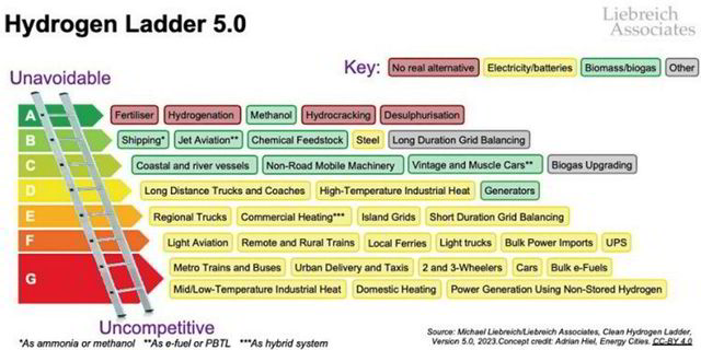

Topic is al een tijdje vrij rustig, maar aangezien Michael Liebrich recent een nieuwe versie waterstofladder van zijn heeft gepubliceerd, lijkt me het goed om deze te delen.
Kleine toelichting vanuit het artikel
Created by investor and hydrogen analyst Michael Liebreich, the ladder (see image below) ranks likely areas in which hydrogen will be used globally by around 2035, based on a variety of criteria including efficiency, cost, safety and co-benefits, as well as whether there are cheaper or better alternatives available.
Afbeeldingslocatie: https://images-global.nhst.tech/image/aWQ2WjIzaHhxd3VFY2M0c2h3cmlVd1Vja2FvQ1hTU3dlcVZadmlGSm9BMD0=/nhst/binary/9bbfdcde2af7c7c467c1e90d8893fb0a?image_version=640
Link naar meer artikel over: https://www.hydrogeninsig...hree-promoted/2-1-1540086

Een geüpdate iets uitgebreidere versie van het verhaal van Michael Liebreich over waterstof staat online. Michael Liebreich is met zijn bedrijfje de publicist van de waterstofladder waarbij ze kijken naar economische haalbaarheid van waterstof. Het verhaal zelf is iets van 40-45 minuten, daarna een paneldiscussie met wat interessante punten voor als je de tijd hebt.
Het is een toegankelijk verhaal waarbij hij niet alle tijd heeft om de diepte in te gaan natuurlijk.
YouTube: Annual Lecture 2024 - Michael Liebreich. Global Energy Transition Tr...
Een mooie sheet waarom het niet zo vlot:
Afbeeldingslocatie: https://tweakers.net/i/GDC0Cj5iMmrjf7rdM_MCE0W54n4=/800x/filters:strip_exif()/f/image/7JfxJJSlnOzpSKtWZawAKoR0.png?f=fotoalbum_large

Als je naar de geposte sheet uit de presentatie van Liebreich kijkt, zijn de stappen naast productie nog steeds duur, dus dat weet ik zo nog niet. Om op je 2 voorbeelden in te gaan:
- Een waterstofauto is een elektrische auto met zeer veel extra complexiteit, dus zodanig duur dat de consument er wel van weg zal blijven. Zeker gezien de prijsdaling van batterijcelprijzen over afgelopen jaren. Via WEB archive is de inmiddels 10 jaar oude tweakblog van Mux nog vindbaar incl. plaatjes. https://archive.ph/NG9gR voor deel 1.
- Om huizen puur met waterstof te gaan verwarmen heeft ook wel wat meer voeten in de aarde, vanuit veiligheidsoogpunt. Ben geen expert: maar denk alleen al aan ventilatie van de ruimte waar je met waterstof werkt en kwalificaties van gebruikte componenten die een stuk hoger zal moeten liggen. Bijmengen in gas-netwerk zie ik als leuk verzinsel om mee te liften op subsidies, maar lost geen probleem op, je gebruikt immers nog steeds aardgas.
Het chemisch omzetten naar bekende brandstoffen zou kunnen, maar dan zullen ze wel een beetje op moeten schieten en heel snel goedkoop moeten worden, anders mist waterstof de boot. Dan zijn deze zaken al geëlectrificeerd voordat er überhaupt beschikbaarheid is.
Maar met alle "nieuwe zaken" die bedacht worden, wordt vaak voorbij gegaan aan het feit dat vandaag de dag ook al waterstof wordt gebruikt in een heel aantal toepassingen (voornamelijk chemie). Deze waterstof is ook nog voornamelijk grijs, laten we eerst deze grote processen (daarmee eenvoudiger omdat je beperkt aantal locaties hebt) maar eens vergroenen met duurzame waterstof. Dat gaat al genoeg moeite kosten.

@dunklefaser probeer je met je laatste post aan te geven dat je ook ziet dat waterstof vooral voor een paar dingen ingezet gaat worden waar geen / moeilijk alternatief is? Denk aan staal maken, andere chemische industrie en sommige delen transportsector.

@Fr33z
Zeg maar zo - er zijn sectoren waar waterstof voorlopig zonder economisch/technisch alternatief is - en de door mij genoemde toepassingen vallen daar niet onder.
