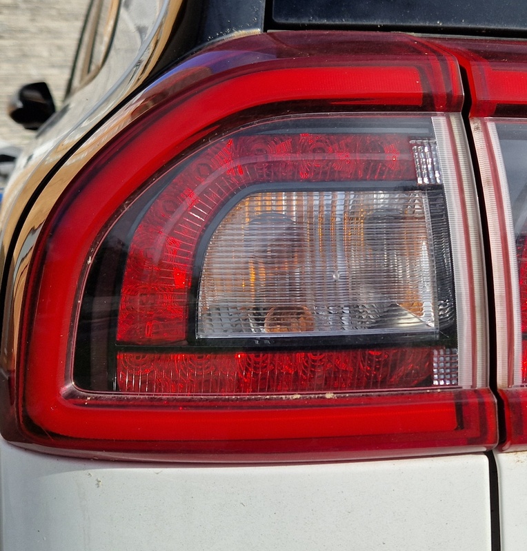

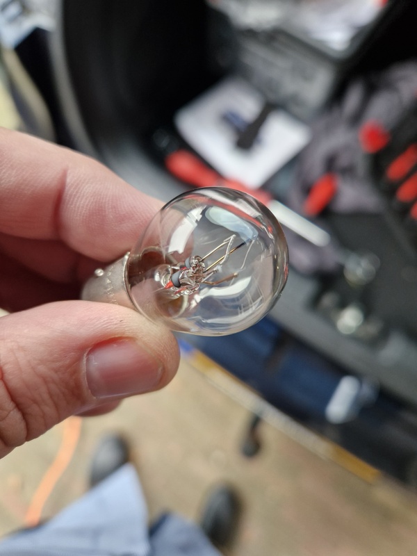

Ik zou nog graag een domme vraag stellen. Mijn 2020 PHEV Kia Niro heeft vrijwel alles in LED, maar de richtingaanwijzer achter is bij mij nog gloei. Vind ik niet zo mooi dat nagleoein, dus wil dat ook graag in LED uitvoering, net even wat strakker.
Ik heb wat foto's gemaakt, want ik snap niet helemaal welk type lamp dit precies is qua benaming en welke LED lamp ik hiermee kan vervangen.
Afbeeldingslocatie: https://tweakers.net/i/mPedJdz9Zd4MMcNeQfWniC4pqdU=/x800/filters:strip_icc():strip_exif()/f/image/D8fcp92Rzh2LFHKen9idq9nQ.jpg?f=fotoalbum_large
Afbeeldingslocatie: https://tweakers.net/i/pOgke3UtEJZtEcdAr_gjs1BXUTY=/x800/filters:strip_icc():strip_exif()/f/image/kKvn8y3fTZRwQX3EsycJBplH.jpg?f=fotoalbum_large
Afbeeldingslocatie: https://tweakers.net/i/KImVIfIABxsyI6UQvKngU4wDp0I=/x800/filters:strip_icc():strip_exif()/f/image/Ds0rufei58SLpcfH8FMxU8G9.jpg?f=fotoalbum_large
Het is een bajonetaansluiting. Er zitten 2 contacten aan de onderkant, maar er is er maar 1 verbonden.
Lamp zegt 12V21/5W en P21/5W. Dit zal iets betekenen voor de 2 gloeidraden, maar ik weet het niet precies.
Wie weet welke LED lamp hier in past met deze voet? De voet is volgens mij BAY15D als ik het goed heb opgezocht.
PS. Zou ook fijn zijn als het knipperlicht normaal blijft werken. Ik lees her en der dat je knipperlicht heel snel gaat knipperen als je er led in stopt. Zou mooi zijn als er een versie is die dit tegen gaat...

Je moet echt de handleiding eens opzoeken en gaan lezen.
De lamp die je in je handen hebt hoort bij het rem/achterlicht aan de achterzijde. Dat is een P21/5W. De richtingaanwijzers horen P21W te zijn.

Die héb ik gelezen (wat flauw). De lamp die ik in mijn hand heb IS de richtingaanwijzer. Deze zit ook achter een oranje glaasje en hij brand als ik de richtingaanwijzer aan zet. Er is ook maar 1 contact verbonden naast de massa.
Het normale achterlicht is allemaal LED.
Ik wil gewoon weten welke LED versies deze kunnen vervangen. Ik heb het al gevraagd bij een webwinkel en die beweert dat het niet bestaat dat hij sneller gaat knipperen als je er een led in doet, daar heb ik dus niets aan, want dat kan zeker wel als je de verkeerde gebruikt.
Mogelijk heb ik zoiets nodig:
https://www.qspcars.com/l...er.2.15.29477.gp.24814.uw
Maar zou mooi zijn als er een geïntegreerde variant is, want ik weet niet of ik dat achter de lamp kwijt kan.
Die socket is precies waar de lamp nu in zit.

Als dit echt het knipperlicht is, dan zit er een verkeerde lamp in, want dit is een P21/5W lamp, zoals je zelf al opmerkt en het knipperlicht zou een P21W moeten zijn. Knap dat die in dat socket past, want de banjonetaansluiting van beide lampen is anders. (pinnetjes zijn bij de P21W symmetrisch, bij P21/5W niet omdat daar twee draadjes in zitten en het omdraaien daarvan niet verstandig is).
Of het knipperlicht sneller gaat knipperen, geen idee. Dat hangt van de manier van aansturen af. Bij een traditioneel knipperrelais gebeurt dat inderdaad wel.
Het officiële socket wat bij P21W hoort heet BA15s. Bij P21/5W hoort BAY15D als socket naam.
Formeel is het vervangen van gloeilampen door LED lampen niet toegestaan (je auto voldoet niet meer aan de permanenten voertuigeisen), maar ik heb nog nooit gehoord dat ze daar bij knipperlichtjes een probleem van maken. Bij koplampen wel.
Ze kosten overigens geen drol als je er op kunt wachten: Aliexpress verkoopt dat soort lampjes ook.
[ Voor 20% gewijzigd door Blihi op 18-04-2024 13:01 ]

Ik heb de socket goed bekeken en de pootjes zijn ook in de gleufjes zijn op verschillende hoogte, dus er zit echt af fabriek een BAY15D in.
Formeel is het inderdaad een probleem, omdat een defecte LED niet opvalt door sneller knipperen of het canbus systeem door de domme weerstand die altijd blijft werken.
Ik controleer regelmatig bij het wegrijden de reflectie van mijn lampen, dus dat neem ik voor lief.
Heb al 2 verkopers van LED lampen aangeschreven, 1 reageert en die zegt dat het niet bestaat dat hij sneller gaat knipperen als er LED in zit, dus die neem ik niet serieus. Die andere wacht ik nog steeds op een antwoord.
Ik vind LED net even mooier dan gloei, maar verder is het niet zo spannend. Voor de rest is namelijk álles LED, ook vóór (fabriek).

Gek verhaal. Bij mij zijn de glaasjes van het knipperlicht wit, dus het lampje zelf is oranje.
Afbeeldingslocatie: https://tweakers.net/i/P-oDy6TfyWuqp-LAat8Dx04kMzA=/x800/filters:strip_icc():strip_exif()/f/image/VXdBMlTHpx0UWr56lRB8tH52.jpg?f=fotoalbum_large

Mijn achterlicht ziet er anders uit.
Afbeeldingslocatie: https://tweakers.net/i/ImRpfNzpi3A8l1FPcwM2a3UhLo8=/800x/filters:strip_icc():strip_exif()/f/image/eeJfkmSP5Ymx3dUX3huldjXx.jpg?f=fotoalbum_large
Linksonder zit de richtingaanwijzer, wit lampje en in de unit zit een oranje schelp.

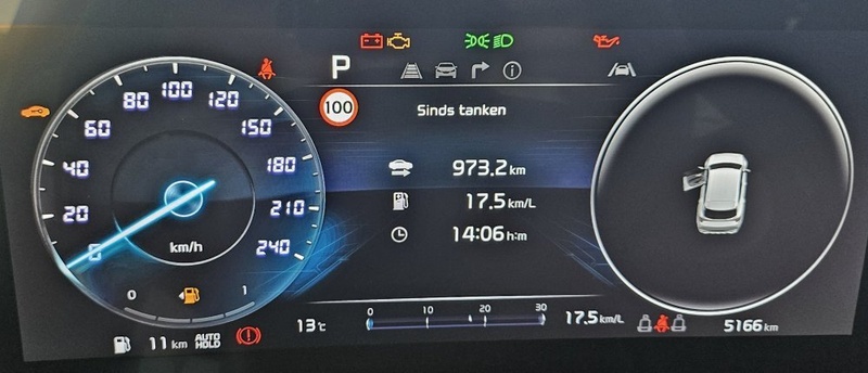

Hier nu de eerste 5000km erop zitten en het verbruik lijkt elke keer beter te worden. Uiteraard helpt warmer weer daar ook bij.
Laatste tankbeurt was 1 op 17,6. Bijna de 1000km aangetikt op één tank. Dat zijn haast diesel waarden. Ik denk dat als je je best doet dat zelfs 1200km mogelijk is. Deze tank was gecombineerd verkeer dus zowel snelweg/n-wegen en bebouwde kom. Daarnaast regelmatig file moeten rijden.
Ik merk wel dat het verbruik omhoog schiet zodra je harder dan 100km/pu gaat rijden. Ik heb mij dus zoveel mogelijk aan de snelheid gehouden en eigenlijk altijd met adaptive CC gereden. Dit scheelt enorm kan ik je zeggen. De meeste ritten waren ook overdag dus dan kom je ook niet boven de 100 uit.
Afbeeldingslocatie: https://tweakers.net/i/ByDggu-gFsZs6OMrPzamkHCeaPg=/800x/filters:strip_icc():strip_exif()/f/image/5MkkVlJ5vR93nPyl7QD6MO4y.jpg?f=fotoalbum_large
