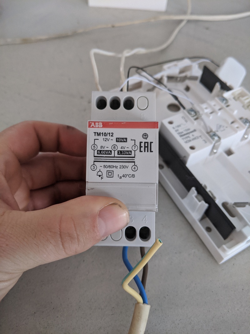

Vandaag ook begonnen aan de installatie
Van mijn DB1.
Om het systeem te testen heb ik eerst losse kabels gebruikt.
Ik ga van de druk knop met 2 kabels naar (zie foto) transfo van 12 volt draai daarbij de 2 extra kabels van de power kit erbij dus wit en zwart.
Van de andere uiteindes wit/zwart ga ik terug naar de dingdong (honeywell d117) en voeg deze op OF en T3 in.
Onder aan de transfo pak ik blauw en bruin als voeding.
Als ik de stekker insteek gaat de gong af maar ziemt heel erg door constante stroom vermoed ik.
Lampje blijft ook rood ook als ik reset ?
Iemand wat direct het probleem kan zien ik kom er niet meer aan uit.

Ik heb zelf alleen ervaringen met het installeren van (meerdere) Hikvision DS-KB6003-WIP deurbellen, maar deze zijn hardware technisch voor zover ik weet gelijk aan de EZVIZ DB1. Ook de gebruikte gong (Honeywell D117) heb ik positieve ervaringen mee icm deze deurbellen.
Om te beginnen en alle andere oorzaken uit te sluiten, zou ik eerst een transformator kopen die binnen de eisen van deurbel valt. De deurbel heeft een voeding nodig van tussen de 12VAC ~ 24VAC.
Die ABB TM10/12 die jij hebt gebruikt levert bij 12V slechts 0.83A (10VA), waar dus minimaal 1A nodig is voor de deurbel (12V x 1A = 12VAC).
Heb zelf de Zamel TM-24 transformator gebruikt (24VAC)

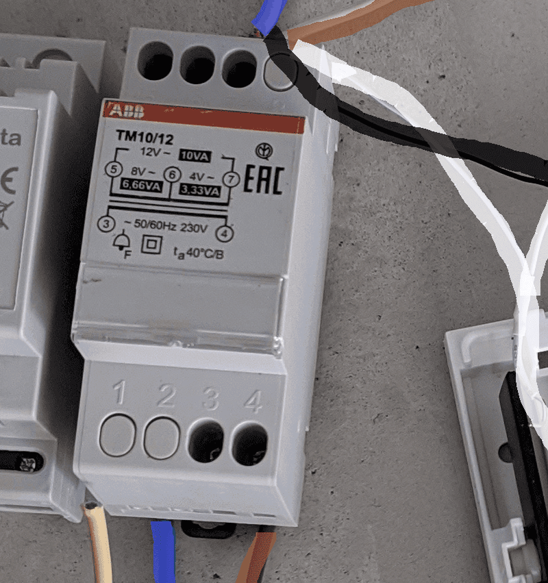

Vandaag de juiste bel trafo ontvangen en aangesloten.
Kwam meteen rook uit dus deze zal wel voor de vuilbak zijn.
Geen idee wat ik verkeerd doe maar wat een hel om deze bel aan te sluiten 🤨

Philtjens schreef op donderdag 29 oktober 2020 @ 13:25:
hierboven heb ik zelf een duidelijk schema gemaakt van hoe ik de bel zelf heb aangesloten.
Heb je al eens goed gekeken naar 't schema op die trafo?
Afbeeldingslocatie: https://tweakers.net/i/RI6V6YJRjVFXahsZlKF3ls_rUL8=/800x/filters:strip_exif()/f/image/4NwecLoux1ZmNjy1sHHJHTyS.png?f=fotoalbum_large
Op 3 & 4 hoort je 230V "in" te gaan en tussen 5 & 7 heb je 12V uit. Dat lijkt, in deze foto, in de verste verte niet op hoe je de snoeren hebt aangesloten. Daarbij is 12V/10VAc aardig krapjes. Die trafo links is dus veel beter geschikt; 230V linksboven erin, 24VAc rechtsonder uit.
[ Voor 107% gewijzigd door RobIII op 12-11-2020 12:32 ]

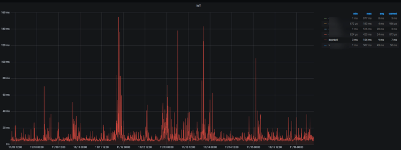

Philtjens schreef op maandag 16 november 2020 @ 00:59:
toestel nu wel werkend gekregen echter krijg ik hele tijd slecht signaal van wifi waardoor niks werkt terwijl de router in dezelfde ruimte hangt op een meter afstand ? :? 8)7
De ene situatie is de andere niet, en de ene WiFi is de andere niet, maar bij mij hangt 't dichtstbijzijnde accesspoint op 5+ meter en ofwel een betonnen vloer ofwel een draagmuur en de bel is al weken prima bereikbaar.
Afbeeldingslocatie: https://tweakers.net/i/892qJC94M3mNg3gikqduDSZo0tQ=/800x/filters:strip_exif()/f/image/KDqtCIgzCG8iJEf3rsNBJIuh.png?f=fotoalbum_large

Heb dit niet via de meterkast gedaan maar gewoon via los stopcontact, ergste wat kan gebeuren is dat de zekering afspringt 😃.
Want uit een stopcontact komt geen 230V 8)7 Je zegt eerder:
Philtjens schreef op woensdag 28 oktober 2020 @ 11:33:
Je zult er niet meteen in blijven (-waarschijnlijk-) maar je speelt net zo goed niet met batterijtjes en een fietslampje hier...
