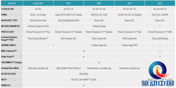

Zwerft wat rond over 2019 modellen:
Afbeeldingslocatie: https://tweakers.net/ext/f/3FUE0nuG8C37IFZzVBPjrf1m/full.png
Slim Backlight Drive zoals op de XE93 mogelijk terug in de opvolger van de XF90. En een soort van X-Motion Clarity op de AG7 OLED ...

apis29 schreef op maandag 24 december 2018 @ 21:57:
Slim Backlight Drive zoals op de XE93 mogelijk terug in de opvolger van de XF90. En een soort van X-Motion Clarity op de AF9 OLED ...
En weer een nieuwe top beeldprocessor in de OLED? Ze blijven wel bezig daar :)

Ik denk dat die beeldprocessor bij de oled een fout is. Lijkt me niet logisch, is dezelfde die ze in de 7-reeks zouden steken en dat is net de instap-range.
Dit terwijl de xf90 opvolger de x1 ultimate zou krijgen. Dus volgens mij zal de nieuwe oled ook de x1 ultimate krijgen en niet die x plus.

Goed gespot, zal idd een foutje zijn. Of tenminste: ik zie dat het een AG7 zou moeten gaan heten dus onder de AF9 en onder de 8 serie. Wellicht is het zelfs een model zonder Acoustic Surface O-)
Dit is het (Chinese) artikel: https://display.ofweek.co...321305-8110-30291054.html Zo snel nog niets extra's erover gevonden ...
