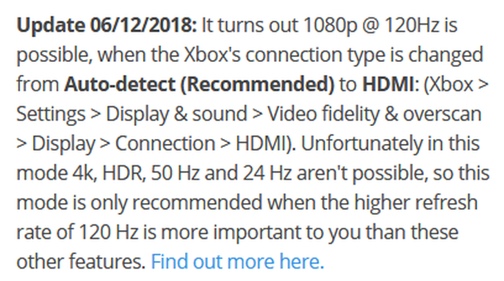

  • apis29
apis29
b.o.n.s schreef op maandag 2 november 2020 @ 18:18:
Kan een XF9005 op hdmi poort 2 of 3 1080p/120fps kunnen uitsturen?
Dit zou met de huidige hdmi 2.0 poorten mogelijk moeten zijn.
Ik doel daarbij op de komende next-gen consoles.
Zeker omdat 4k/120fps nog ver weg zal zijn hoop ik stiekem op de combi 1080/120.
Ik heb alleen zelf geen apparatuur in huis waarmee ik dit zou kunnen testen.
Uitsturen? Ontvangen wel (onofficiëel): zie onderin bij Inputs https://www.rtings.com/tv/reviews/sony/x900f
Afbeeldingslocatie: https://tweakers.net/i/9TqM7CAth4lyYIg-1jN3zb_Qpfs=/full-fit-in/4000x4000/filters:no_upscale():fill(white):strip_exif()/f/image/EKD1f3bCkPtTO3QMZ0O8orSd.png?f=user_large
[ Voor 4% gewijzigd door apis29 op 02-11-2020 20:42 ]
  • b.o.n.s
  • Laatst online: 29-10 20:36
Je hebt helemaal gelijk. En ik doelde ook een beetje op deze post, als voorbeeld.
Ben erg benieuwd of dit echt zal gaan werken en het als optie te kiezen valt.
Bedankt voor het posten 👍🏻

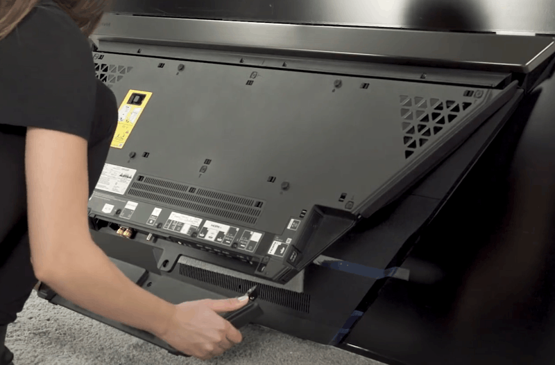

Ik heb een Sony KD-65AF9 gekocht (tweedehands) die aan de muur hing, waardoor de accessoires missen voor de achterkant (afdek kapjes en onderstuk voet). Ik wil hem echter gewoon neerzetten op het tv-meubel. Is er hier toevallig iemand die deze tv ook heeft en voor mij deze afmetingen kan bepalen? Dan maak ik zelf het onderstuk uit hout/metaal o.i.d. (de tv kan ik na het weekend pas ophalen, dus ik wil dit weekend alvast iets maken) Belangrijkste is de afstand tussen de haken en de hoogte. En de hoogte tussen het schroefgat en de rand van het onderstuk (hoe ver hij de tv in gaat)
(of iemand moet toevallig het onderdeel te koop hebben. De 55" en 65" zouden hetzelfde moeten zijn? 77" weet ik niet)
Het gaat om het stukje wat ze hier in het filmpje monteren:
Afbeeldingslocatie: https://tweakers.net/i/wXkc36TEPVHF2fbYa_0VFu3I1f0=/800x/filters:strip_exif()/f/image/N7JGjzZwwIFCYMkWx8UjUfqO.png?f=fotoalbum_large
Afbeeldingslocatie: https://tweakers.net/i/7od8NGmSyRxEKjvpBTshmS7VFME=/800x/filters:strip_exif()/f/image/staSuynLT9uos0OG4dq8pv90.png?f=fotoalbum_large
Afbeeldingslocatie: https://tweakers.net/i/-rKgiJfjIyr5S7nXOs0RBCGuO8w=/800x/filters:strip_exif()/f/image/gVnCxrp5sgIBgb8b0BNAaAIq.png?f=fotoalbum_large
