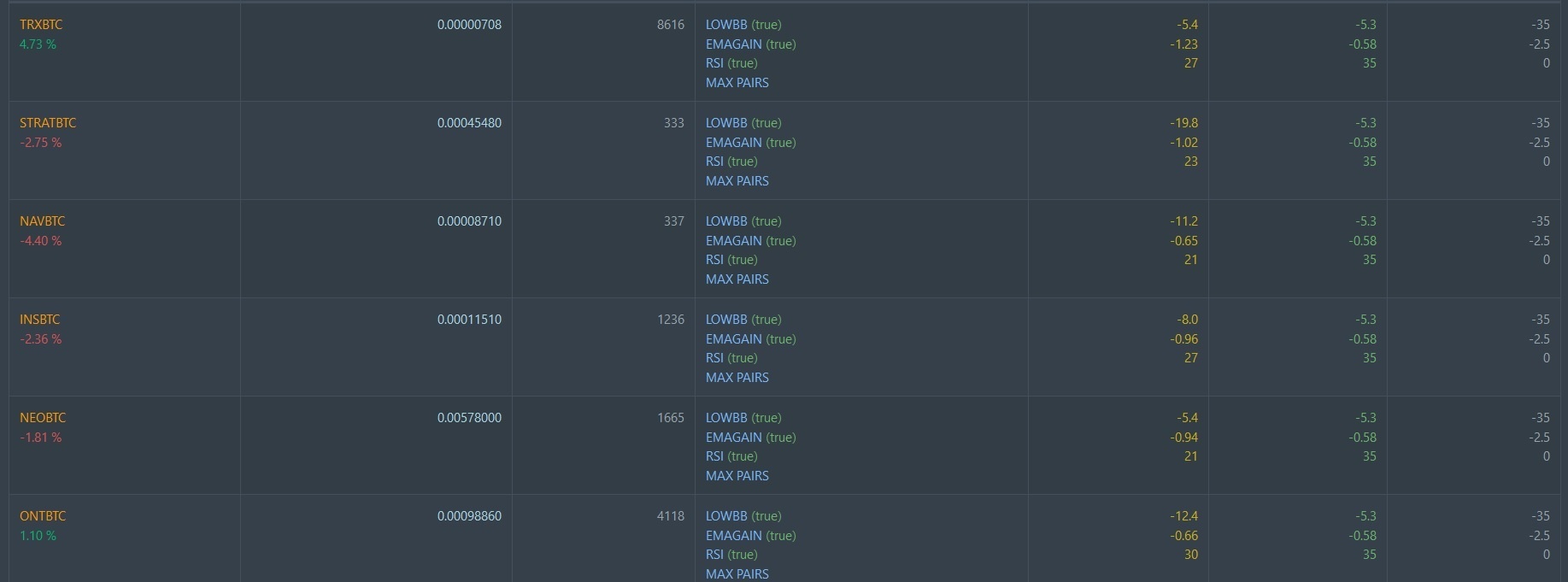

Momenteel staat LUN/BTC bij mij met -15% in de bags (5 DCA levels diep). De eerste aankoop was 2018-05-14 om 01:00 (zie afbeelding).
Hieronder een gedeelte uit mijn DCA config:
rebuy_timeout = 30
buy_strategy = EMAGAIN
buy_trigger = -1.5
buy_value = -0.35
trailing_buy = 0.15
Misschien een te korte rebuy_timeout ?
Tevens vraag me af of het niet wijzer is om met stoploss te gaan werken zodra je pairs na X DCA levels alsnog X% in het rood staan. Ik lees hier veelal dat jullie het gewoon laten staan maar dat kan betekenen dat het nog weken of maanden kan duren. Bij meerdere pairs in DCA zou mijn bot dan volledig stil staan tot ze weer allemaal in het groen komen.
Afbeeldingslocatie: https://i.imgur.com/CaqPJ2r.png
Na vijf keer de -1.5% van je DCA buy trigger met een 100% buy zit je, zonder trailing en timeout etc, nog maar op een daling van iets meer dan 7% met ondertussen 32 keer je initial buy cost. In je chart hierboven zit je al op een daling van zo'n 20% en een 40-50% daling is in crypto geen zeldzaamheid.
Je zou even moeten kijken hoeveel daling je op wilt kunnen vangen met DCA. Je wilt pas je max DCA level aanspreken als je op die bodem zit, daar heeft ie het meeste effect.
Ik denk niet dat je winst gaat maken als je bij elke langer durende daling een stop-loss van je maxed out DCA pairs doet.
Mijn rebuy timeout staat op 24 uur en dat bevalt me goed.

Bij deze nog wat info over mijn settings zonder DCA.
Profit trailer V1 + PTMagic.
Pairs:
Members only:
Indicators:
Members only:
Mijn bot heeft 0.2 BTC om mee te spelen dus met 30 pairs is dat 0.007 BTC per coin.
Het voordeel van zoveel pairs is dat er bijna altijd wel een aantal in het groen staan en verkopen wat weer plaats maakt voor een nieuwe coin.
Het lijkt niet veel maar met 24 sales vandaag zit ik al weer op 0.79% profit. :Y

Doe ik sinds twee dagen ook, stoploss op -4 en DCA uit. Goed proberen aan te kopen en coins selecteren (whitelisten) door te backtesten met:
https://www.tradingview.c...or-Profit-Trailer-2-TWOC/
So far so goed en vind het een prettig idee om te weten dat ik nooit meer dan 4% kwijt kan raken. Weg met de diepe bags van tientallen procenten en bijstorten.

@GG85 Waar heb je ALL_stop_loss_timeout op staan?
Ik vraag mij af of het zin heeft stop loss te gebruiken wanneer het meeste nog 15-30% (sommige nog verder) in de min staat :/
Oscar Wilde
  • GG85
  • Laatst online: 22-11 17:20
GG85
Raven schreef op donderdag 7 juni 2018 @ 18:56:
DEFAULT_stop_loss_timeout = 1440 bedoel je?
Staat op 24 uur, kan de betreffende coin rustig nadenken hoe hij het zo ver heeft laten komen.,....
Nee, timeout van een dag is zodat hij niet blijft herkopen zonder dat ik het in de gaten heb. Bijv CTR tijdje terug die gewoon naar 0 ging in een dag. Dan wil je niet 10x een stoploss trigger hebben. Is dus puur voor mezelf zodat ik tijd heb om af en toe even te checken

komt die 3e edit niet doordat er gewoon niet werd gekocht op -4% en het eerste bod op -10% kwam?
  • Raven
Raven
Marion Raven fan
Geen flauw idee, alle andere stoploss-sales waren wel allemaal +/- -4%, op een enkele -5% na.
Oscar Wilde
denk dat hij ook getriggerd kan worden doordag hij onder je triggervalue komt van -4 en dan aan de eerste koper onder die -4 verkoopt. Als die dan toevallig -10% biedt... tja
maar kan het ook mis hebben hoor :)
