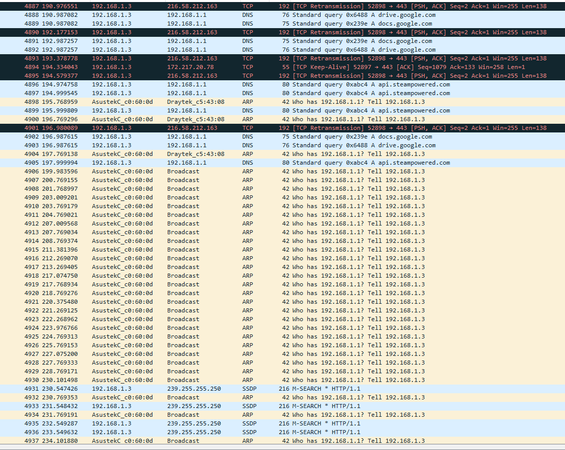

Het is er zojuist weer uitgevlogen terwijl ik wireshark had lopen. Ik heb de laatste 5000 packets geëxporteerd als pcap en deze replayed met "playcap"... Helaas forceert het niet hetzelfde probleem weer opnieuw :(
En nu?

Ik denk dat je niet slechts de laatste 5000 packets moet doen, maar alles wat je hebt opgenomen. Een ander ding: hoe warm is de draytek? Het kan ook zijn dat het probleem pas bij een bepaalde periode hitte optreedt.
Het falen kan door van alles komen:
- SoC te heet, crasht
- Counter overflow die bij een bepaalde hoeveelheid traffic pas een crash geeft
- Uptime (en dan ook weer een tijd-based bug, bijv memleak die na X uur een OOM conditie veroorzaakt)
- Power supply te laag (en dus crash)

Het viel mij ook op dat in de wireshark log @ mijn pc, er regelmatig broadcasts van mijn telefoon uit kwamen met de vraag waar de router is. Of dit iets betekent weet ik dan weer niet.

Joshuax8 schreef op donderdag 8 februari 2018 @ 23:51:
Misschien even een korte capture met wireshark maken als je het probleem hebt (probeer even de Draytek te benaderen tijdens dat de capture loopt) en de pcap file hier posten?
Ik heb al een capture met wireshark gemaakt en hiermee het probleem ook 'gevangen'.
De pcap is 12gb dus wordt lastig posten hier denk ik? De laatste 5k packets zijn samen 5MB, heb je daar misschien wat aan?
wireshark einde Hier in ieder geval een screenshot van toen het er uit begon te klappen. (Het is zelden in één keer. Meestal is er nog IETS van connectivity voor het er helemaal uit klapt)

  • Joshuax8
Hm, vreemd, op je screenshot van Wireshark zie je alleen verkeer verstuurd worden vanaf de PC. Er komt helemaal niks binnen (ook niet van andere apparaten in je netwerk). Ik zou inderdaad eens een ander (PCI) netwerk kaartje proberen, kijken of dat verschil maakt. :)
Edit: Lijkt hetzelfde probleem als LAN problemen T-Mobile Thuis / Draytek 2132F modem ook T-Mobile (zelfde modem) en ook een Steamlink. Lijkt erop dat de Draytek 2132F en de Steamlink ruzie hebben.

@Joshuax8 Dat komt omdat ik alle andere hardware (op mijn PC na, en mss telefoon op de wi-fi) had afgesloten. Verklaart dat gedeelte denk ik wel, toch? haha.
Het is niet de steamlink. Deze had ik nog niet toen de problemen begonnen en is misschien enkele keren per week voor korte duur aangesloten. Ik trek de stekker er altijd uit als ik er klaar mee ben. Moet wel zeggen dat tijdens het gebruik van de steam-link het probleem zich ook nooit voor heeft gedaan tenzij ik er mee ga youtuben. (Het probleem lijkt extreem youtube specifiek)
-- Die kerel op het t-mob forum ben ik. =)
