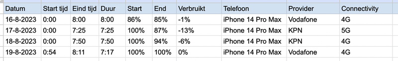

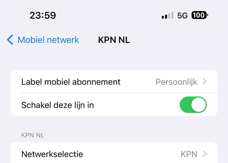

Het viel mij ook op dat de batterij van mijn iPhone sneller leeg is dan normaal. Ik dacht dat het aan de laatste update lag.
Ik ga de komende 2 nachten een test doen. Vanaf 0:00 mijn iPhone 14 Pro Max en iPad Pro 11th op Vodafone en om 7:30 kijken hoeveel batterij ik nog over heb. Volgende nacht het zelfde met KPN.
Update: Ik ga met mijn Samsung S23+ deze test ook doen.

Uitslag van de eerste test

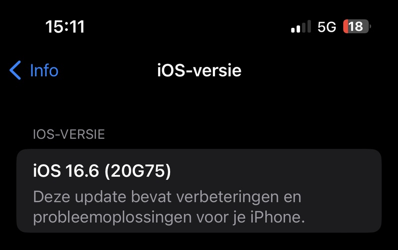

Mijn iPhone is van 100% naar 87% gezakt met KPN en 5G. Komende nacht eens test doen met alleen 4G.
Afbeeldingslocatie: https://tweakers.net/i/dV4pxCrsTl4PBnYgXMQqsCaH-k8=/800x/filters:strip_icc():strip_exif()/f/image/ckpjFWKHCMOVpJnB3kaCsqPQ.jpg?f=fotoalbum_large
Afbeeldingslocatie: https://tweakers.net/i/cO6dagoPJ_9hxwKgITTuAfffeWc=/800x/filters:strip_icc():strip_exif()/f/image/JJpjeCrS7m2RArtRmYFNaPyZ.jpg?f=fotoalbum_large
iPhones gebruiken 5G als het goed is niet zomaar met het scherm uit tenzij er heel veel data over de lijn gaat, afaik.
Ook mensen die deze ervaring hebben als de telefoon in de nacht wifi gebruikt?

Afgelopen nacht nog keer getest met Vodafone met 100% accu ipv 87%.
In 7 uur tijd 0% accu verbruikt. Vorige keer was dit 1%
Afbeeldingslocatie: https://tweakers.net/i/1YDiInUIHMeaYEKddT1L7QuoQcs=/800x/filters:strip_exif()/f/image/oDZ8FkxTBesSLJ9UfZLLgwTH.png?f=fotoalbum_large
Afbeeldingslocatie: https://tweakers.net/i/Rk6JvW0tJFvzYwTyU9YUIry-RM4=/232x232/filters:strip_icc():strip_exif()/f/image/qUtAgMHdC5vE6uzyOwq5dN0O.jpg?f=fotoalbum_tileAfbeeldingslocatie: https://tweakers.net/i/B2G10RP9TliimUP8yrL3w3G0u08=/232x232/filters:strip_icc():strip_exif()/f/image/pFTdWhrVvU0VB9AhShc2j6vj.jpg?f=fotoalbum_tileAfbeeldingslocatie: https://tweakers.net/i/ohm84QGZpV8diAxgYFw4i3hZgWI=/232x232/filters:strip_icc():strip_exif()/f/image/pvVGE9CMoyQjqhfpRKt50VIi.jpg?f=fotoalbum_tile

Toch bijzonder dat het verbruik bij KPN zoveel hoger ligt. Voor betrouwbare resultaten zul je de test echter meermaals moeten uitvoeren.

Afgelopen nacht ook een test gedaan met T-Mobile, hierbij ook geen last dat de batterij snel leegt gaat.
Ik ga op een later moment ook een topic aanmaken op het KPN forum om dit onder de aandracht brengen en wellicht dat daar ook bevestigingen komen van anderen.
Afbeeldingslocatie: https://tweakers.net/i/73oBtpJES-lP_d-7c-ibfeyWsUg=/full-fit-in/4000x4000/filters:no_upscale():fill(white):strip_exif()/f/image/QnjaOh9WlHrbq61WS2kx0D20.png?f=user_large
Afbeeldingslocatie: https://tweakers.net/i/BGeow87j9Bj-GeJUKVMAREVzO9k=/232x232/filters:strip_icc():strip_exif()/f/image/1nHVUc3NyFWpXhxlegMcaV29.jpg?f=fotoalbum_tileAfbeeldingslocatie: https://tweakers.net/i/0Ux9HvnE10ZqBEsb8fSqthiSNAU=/232x232/filters:strip_exif()/f/image/suixPedY28rKFA8jaXidK7IL.png?f=fotoalbum_tile

Ik durf dat niet met zekerheid te zeggen. Echter, het viel mij op 1 à 2 maanden geleden op; soms vergeet ik mijn iPhone op te laden en merkte op dat deze vrij snel leeg raakte. Hierdoor overwoog ik om mijn iPhone te vervangen door een Samsung. Deze gedachte bleef echter op de achtergrond tot ik het eerste bericht zag van iemand op Tweakers.
  • ikbenjoeri
  • Registratie: Mei 2018
  • Laatst online: 19-09 12:40
YaYo86 schreef op dinsdag 15 augustus 2023 @ 12:39:
Wie zegt dat het door je provider(s) danwel simkaarten komt? De apps en het os maken gebruik van je batterij. Daar ligt de oorzaak lijkt me.
Ik heb meerdere tests uitgevoerd met dezelfde iPhone elke nacht maar dan elke keer met een andere provider. En elke keer kwam het hoge batterijverbruik naar boven bij KPN.
Buiten het forum hoor ik ook dat mensen veel last hiervan hebben met iPhone en Samsung. Maar over T-Mobile of Vodafone heb ik nog niemand gehoord.
[ Voor 14% gewijzigd door ikbenjoeri op 24-08-2023 15:32 ]

Roy Tollenaar schreef op vrijdag 25 augustus 2023 @ 07:52:
Afgelopen nacht ook even getest op een iPhone 13 met WiFi uit en 5G op altijd aan, en maar 1% verloren. [Afbeelding]
Zou je het volgende kunnen checken?
Welke iOS versie?
Gesprekken en data? (5G auto of 5G aan)
Aanbieder? (Instellingen > Info > SIM of eSim Onder netwerk staat Aanbieder iets van KPN NL 5X.0
  • Roy Tollenaar
  • Laatst online: 03:25
ikbenjoeri schreef op vrijdag 25 augustus 2023 @ 14:30:
Welke iOS versie?
Afbeeldingslocatie: https://tweakers.net/i/t6D47wtk5BaiYAFIXV8DgMSozfo=/800x/filters:strip_icc():strip_exif()/f/image/0l4CdswLCgVbtSKiRmzqJceV.jpg?f=fotoalbum_large
Afbeeldingslocatie: https://tweakers.net/i/pj3beyePRoo2b2XnGqJBtnUtDqw=/x800/filters:strip_exif()/f/image/i9Cg64VWdU9wAzH0fsr5RMhf.png?f=fotoalbum_large
Knip, voor je eigen veiligheid even de afbeelding met oa het imei verwijderd.
[ Voor 17% gewijzigd door 13art op 25-08-2023 16:42 ]

  • Roy Tollenaar
Nu nog eens getest met 2 KPN esim actief en nog steeds geen drain. Afbeeldingslocatie: https://tweakers.net/i/ODkDiLHUUpEYhJwRHSzxxDpvUHg=/x800/filters:strip_exif()/f/image/Sk5TwCFjbSLAowSdWqnLh3P1.png?f=fotoalbum_large

  • stormfly
Roy Tollenaar schreef op zondag 27 augustus 2023 @ 08:07:
Nu nog eens getest met 2 KPN esim actief en nog steeds geen drain. [Afbeelding]
Bedoel je met deze post:
-Ik ervaar het gehele probleem niet met mijn toestel?
of
-Ik toon aan dat het probleem met esims niet bestaat?

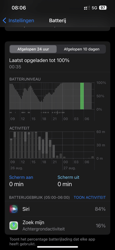

  • Dj-sannieboy
Dj-sannieboy
Nee.... beter!
Gisteravond wifi uitgezet en alle actieve apps gesloten, batterij is van 47% gezakt naar 27%.
Afbeeldingslocatie: https://tweakers.net/i/jQlKl3t0FcbIJ4mUwDwPRH5SeCQ=/232x232/filters:strip_icc():strip_exif()/f/image/g2OSsZ99SxCXiWM0TDcpaeD5.jpg?f=fotoalbum_tileAfbeeldingslocatie: https://tweakers.net/i/VTRWk42CEanBErY96rYShLI-8YM=/232x232/filters:strip_icc():strip_exif()/f/image/K2P7TfNBENHhr0EzGDU3t2OK.jpg?f=fotoalbum_tile
iPhone 12 Pro
KPN NL 54
Maximumcapaciteit batterij 85%
