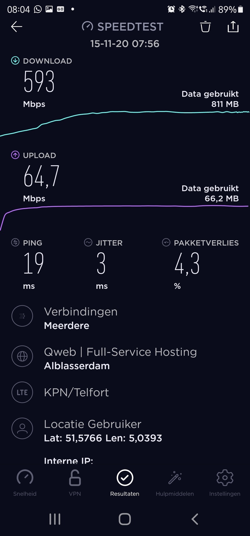

Speedtest 4G++/5G
* Toestel: Samsung Galaxy Note20 Ultra
* Firmware: OneUI 3.0 / Android 11 / ZTK7
* Locatie: Tilburg - Paletplein
* Datum: 15 nov 20 0755lt
4G++:
Afbeeldingslocatie: https://tweakers.net/i/5XzBBE13bWXA1BgxfBbp2u1SK1o=/800x/filters:strip_icc():strip_exif()/f/image/A1C9VE8fSrp6tXqLXXTAwLJi.jpg?f=fotoalbum_large
Afbeeldingslocatie: https://tweakers.net/i/K1JzgKmjaUYK4VPaJO4ZoEEOUPg=/800x/filters:strip_icc():strip_exif()/f/image/7Z9vFuIsLGCxSEchDqNFO2pX.jpg?f=fotoalbum_large
5G:
Afbeeldingslocatie: https://tweakers.net/i/X-QZ5T8SiH1uj2HbARTyGTnNLVo=/800x/filters:strip_icc():strip_exif()/f/image/WdfzbTv7Pjl8puwZqypykmxC.jpg?f=fotoalbum_large
Afbeeldingslocatie: https://tweakers.net/i/aav00QE2WRV6-Ilm92sdg-Zxrck=/800x/filters:strip_icc():strip_exif()/f/image/pkQDOv1frapqgV6tUnkFhYDK.jpg?f=fotoalbum_large
