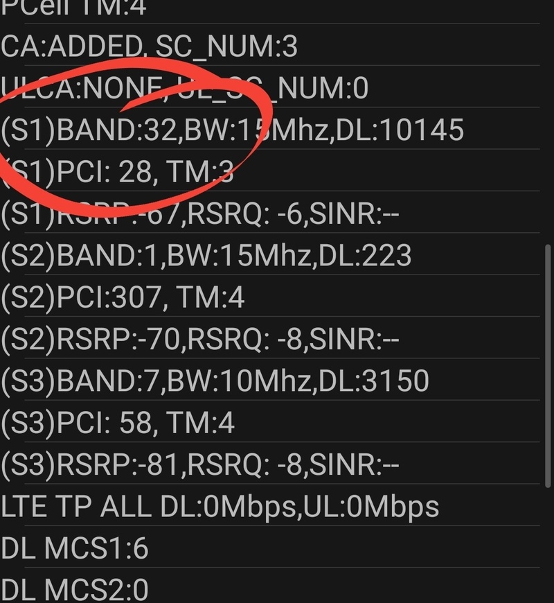

  • wonderwout
  • Laatst online: 10-09 08:33
OnePlus 8 plus, helaas geen 5CA momenteel
@jk-5 wow, ontvangst goed dan hier :*)
Maar er staan sowieso meer sites aan.
We gaan het weer meemaken. Thanks!
In Utrecht nog geen band 32 erbij in de vaste mix die mijn S9 ontvangt. Ding zou 6CA moeten kunnen volgens GSMarena maar heb nog nooit ergens ter wereld meer dan 4CA gezien. Wellicht gaat dat nu dan toch binnenkort lukken ;)

Iemand in Den Haag al een B32 CA screenshot kunnen maken met een Samsung S10 of S20?
Door naar *#0011# te bellen. En met de screenshot pijltjes naar beneden kun je er 1 screenshot van maken.

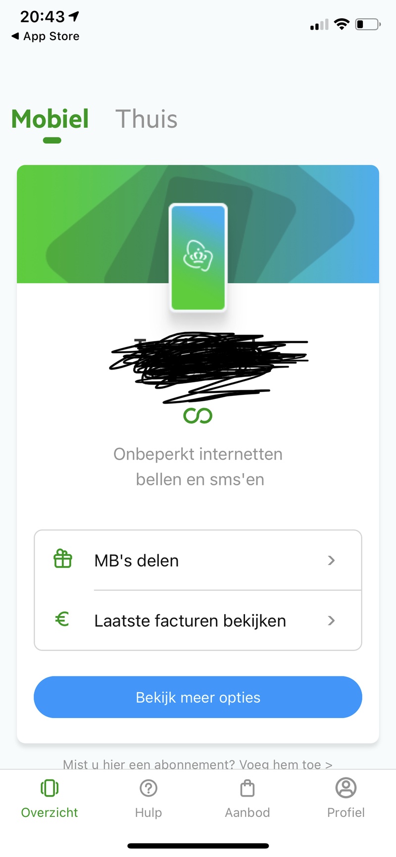

Die nieuwe iOS app is nou niet bepaald een verbetering. Testen ze wel voor de release?
Afbeeldingslocatie: https://tweakers.net/i/xGSux0-e6hP3ADJDEyNIvCxzvIk=/800x/filters:strip_icc():strip_exif()/f/image/oMI7CHlBwlI4d70mnAxXYu9j.jpg?f=fotoalbum_large
Lekker!
  • Tdem
Wanneer is de update bij je uitgekomen? Staat bij mij geen update klaar en heb andere icoontjes ook onderaan:
Overzicht (ster), Producten (zeshoek), Service (i), Profiel
  • Napsju
  • Laatst online: 09:13
@Tdem Heb 'm er vanavond op gezet. Nog altijd een leeg hoofdscherm.
Lekker!
  • Tdem
Napsju schreef op maandag 12 oktober 2020 @ 20:22:
Ah, nu is de update wel beschikbaar.
Scherm ziet er hier wel goed uit op iPhone 11 pro.

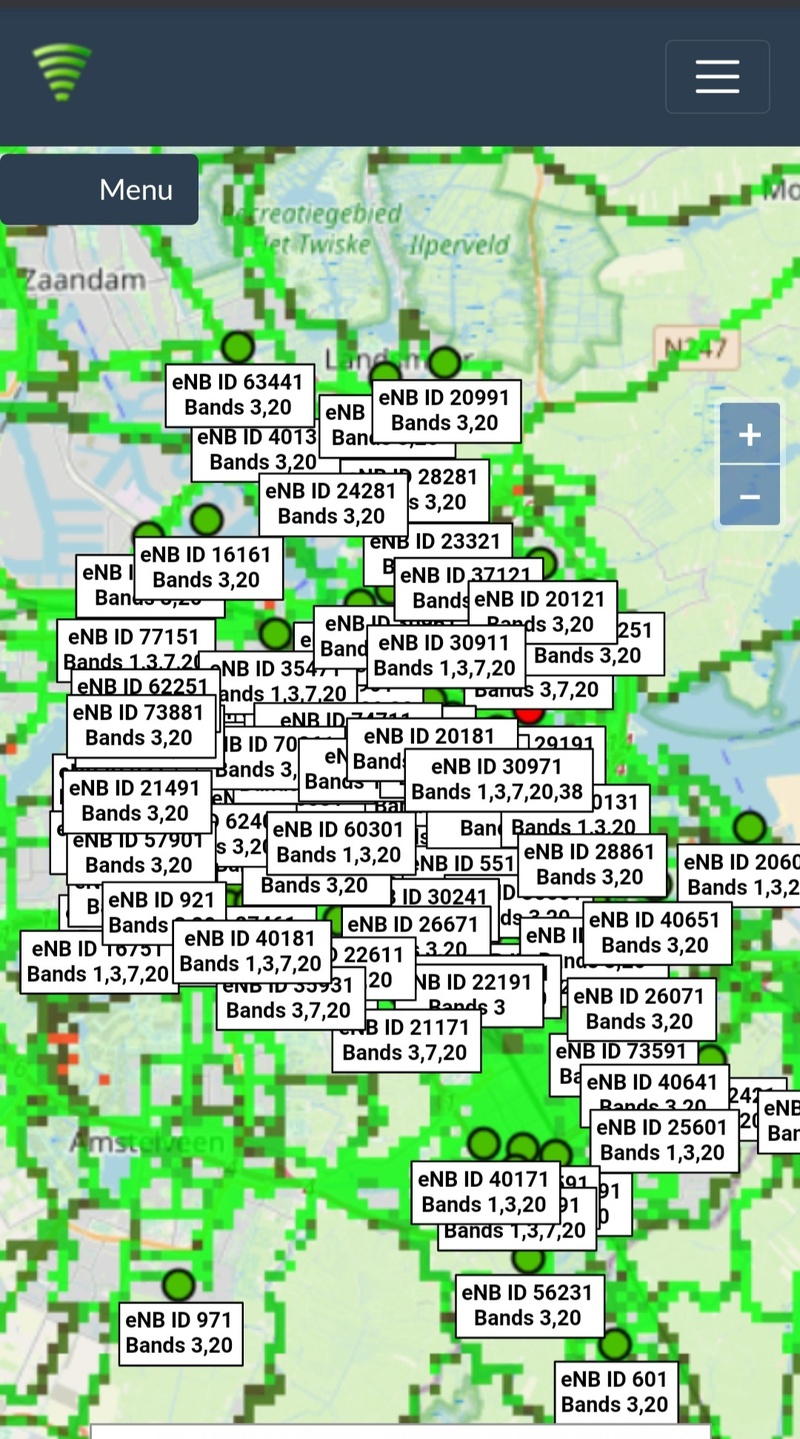

(nog)Niet in Den Haag geweest maar ik besloot maandag na het eten om even een uurtje cellmappen aan Amsterdam te besteden.
Before and after pics
Maar er viel mij iets op bij het nalopen van mijn bijdrage rond het Centraal station waarbij ik aan jou post moest denken.
Daar heeft KPN op vier sites behoorlijk uitgepakt, en wellicht....
De moeite waard om dat nog eens te bekijken iig.
Maar, ik vraag mij wel af of ze 'zomaar' 1400 in de lucht kunne zetten of dat die sites vooraf bij het AT moeten worden aangemeld oid.
Een ritje Terneuzen - De Helder staat ook nog op de planning de komende weken dus dan komt metropolis The Hague ook wel aan de beurt :p

Ik werd er ook af geschopt en in het gebouw waar ik was ging spontaan het alarm af. Het heeft even geduurd voor ik de link kon leggen. Alarmmelding verloopt via het mobiele netwerk.
Mijn toestel bleef op H+ hangen maar na vliegtuigstand is hij weer op 5G gesprongen.
B32 is er bij gekomen. Die was hier nog niet toen ik vanmorgen rond 0900 voor het laatst heb gekeken.
Afbeeldingslocatie: https://tweakers.net/i/Fg0zm6YGH5amJBTDiFItD__BNMk=/800x/filters:strip_icc():strip_exif()/f/image/zOqtazFxW63NrZeza74wAESN.jpg?f=fotoalbum_large
Zoiets doe je toch niet overdag...
[ Voor 49% gewijzigd door trankilo op 22-10-2020 13:11 ]

Hier ook B32.
4CA nu dus hier. 1500+1800+2100+2600

Ik vermoed dat er een andere noodzakelijk update is doorgevoerd. B32 erbij zetten zou geen downtime hoeven betekenen.
