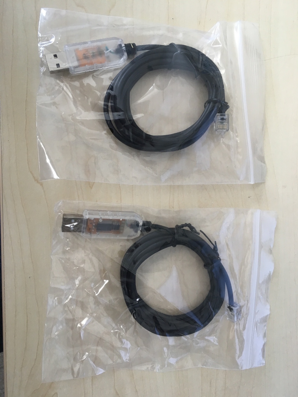

Een tijdje geleden heb ik kabeltjes voor de Elga laten maken.
Het is een kabeltje om ELGA met de techneco servicetool uit te lezen in te stellen en Firmware te flashen.
De kabel zonder RJ12 wordt in Nederland oa geleverd door:
https://sinuss.nl/compute...485-serial-converter-ftdi
Ik heb nog een paar kabeltjes over van het partijtje dat ik heb laten maken.
Als je er een nodig hebt mail me dan maar even.
Elga kabel plastic
