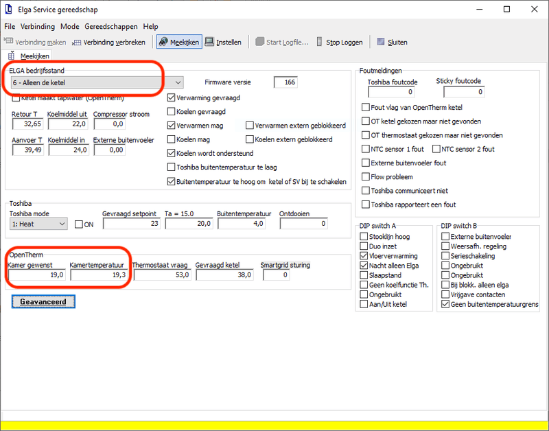

Zelf heb ik mijn firmware geflashed naar 166 en ik denk dat wij hetzelfde gedrag observeren. Heb jij ook toevallig de HoneyWell Chronotherm ? Zie onderstaande (afbeelding van de Elga servicetool) Afbeeldingslocatie: https://tweakers.net/i/FF4hMUn_jyPNkiwy3vOkXrE4OkE=/800x/filters:strip_exif()/f/image/el1DTjihFCfHSNnn7KmQ7ct7.png?f=fotoalbum_large
Voor mijn situatie geldt het volgende:
  • Ik vermoed dat de Elga op basis van de graadminuten naar de ketel schakelt. (Parameter 84 ingesteld op 90 K*min)
  • Ketel verwarmd tot de ingestelde temperatuur (Kamer gewenst)
  • Ketel blijft voorverwarmen tot het volgende schakelpunt (van de thermostaat denk ik?) namelijk +0,5C (in onderstaande geval dus kamer gewenst + 0,5 = kamertemperatuur 19,5
  • Ketel gaat uit en Elga mag het weer oppakken bij nieuwe warmtevraag.
In mijn geval had ik de laagste stooklijn gekozen (vloerverwarming laag) en dat leidt ertoe dat de ketel heel rustig stookt. Dus het duurt zomaar een uur voordat je op het +0,5 C bent. Terwijl de Elga het prima vanaf 19 C kan overnemen.
Mijn suboptimale oplossing is de stooklijn iets verhogen door bijvoorbeeld de vloerverwarming hoog te kiezen of zelf de parameters aanpassen van de stooklijn. Hierdoor stookt de ketel iets feller en bereik je sneller het schakelpunt waarna de Elga weer ingezet kan worden.
Ik weet niet of het mogelijk is om de thermostaat/elga/ketel zo in te stellen dat de Elga het al mag overnemen vanaf de Kamer gewenst temperatuur in plaats van het eerstvolgende schakelpunt.
Zie logbestand waarin dit regelgedrag te zien is.
De kabel om de Elga uit te lezen heb ik hier op tweakers gekocht mocht je ook deze info uit je systeem willen halen. Anders kan ik wel een keer langskomen om de Elga uit te lezen (omgeving Utrecht).
[ Voor 3% gewijzigd door Hayertjez op 03-01-2022 15:54 . Reden: logbestand ]

De afbeelding laat zien dat ondanks de gemeten temperatuur (Kamertemperatuur) hoger is dan de ingestelde temperatuur (kamer gewenst) er warmtevraag (verwarming gewenst) is die wordt vervuld door de ketel. In mijn geval komt dat doordat de ELGA er te lang over doet volgens de graadminuten regeling. Na de ingestelde tijd schakelt de ELGA naar de ketel totdat de termperatuur 0,5 C boven de gewenste temperatuur is.
Neemt de ketel in jouw geval het eerder over dan er is ingesteld in de graadminuten parameter P84 ? Zelf heb ik deze hoger ingesteld dan de standaard 30 minuten namelijk 90 minuten.
@brulmuis omdat mijn post wat onduidelijk was heb ik wat tekst aangepast. Denk je dat het zo duidelijk is voor een toekomstige lezer?
