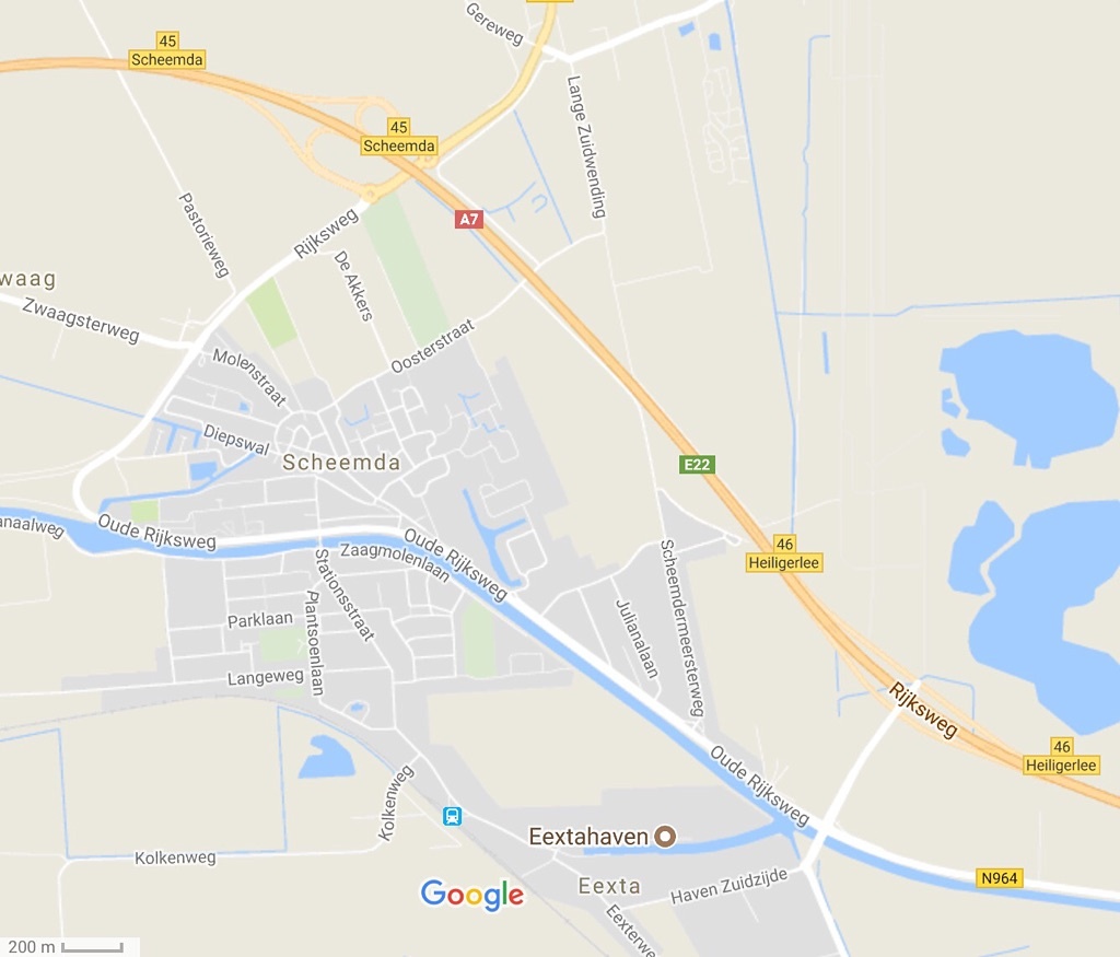

Snowwie schreef op vrijdag 8 september 2017 @ 05:04:
Dit is de afrit op A7 bij Scheemda. Google Maps toont de schaal rechtsonder in beeld. Bij de oprit naar de A7 kon ik 3 schaal lijnen min of meer er tussen plaatsen. Met andere woorden, voordat je de snelweg op wil richting Winschoten / Nieuweschans (of Duitsland) rij je eerst 300 meter naar het westen voordat je de draai maakt de snelweg op.
De groene lijn. En nu heb ik even een aparte methode gebruikt om te bepalen hoe lang deze is. Ik heb gewoon een liniaal voor mijn scherm gehouden en de schaal lijn is 8 cm lang. De groene lijn is 53cm lang. 53/8 = 6,6. En dan is het ook nog een rechte lijn. De afrit is niet een rechte lijn. In deze situatie is de afrit gewoon 700 meter lang.
Als de afrit heel veel verkeer zou moeten verwerken kan ik het me voorstellen, maar het komt uit in Scheemda. Een plaats met maar 2445 inwoners. En dit is niet de enige plek waar dit gebeurt. Ook op de nieuwe kruising tussen de A7 en de N33 zijn de op -en af ritten zo lang en wordt er zoveel ruimte verspilt eigenlijk, dat ik me dat niet kan voorstellen, in een land als Nederland, waar 1. ruimte schaars is, en 2. al dat extra asfalt kost natuurlijk ook veel meer. In Duitsland hebben ze veel meer ruimte maar zie je dit soort hele lange op en afritten niet. Heeft iemand hier een verklaring voor?
De rode stippen geven aan hoe ik het gedaan zou hebben als ik bij Rijkswaterstaat zou hebben gewerkt.
Afbeeldingslocatie: https://tweakers.net/ext/f/tI8IKSMPoL3MdRBPQauulPGP/full.png
Het wegontwerp van deze weg is opgezet volgens de NAO, de Nieuwe Ontwerprichtlijn Autosnelwegen. Deze richtlijn zegt van alles over boogstralen, acceleratie- en deceleratieafstanden. Aanvullend is het aansluitingenbeleid van Rijkswaterstaat van toepassing. Dit beleid bepaalt dat er niet te pas en te onpas autosnelwegaansluitingen zijn, maar dat aansluitingen op enige afstand van elkaar moeten zitten. De achterliggende reden is dat dit leidt tot een rustiger wegbeeld, minder verkeersturbulentie en daardoor een betere verkeersveiligheid.
Afbeeldingslocatie: https://tweakers.net/ext/f/VyzcbAiDO6dCTFAmCh7Cnxlu/full.jpg
Als ik naar aansluting Scheemda (45) kijk, zie ik dat ongeveer een kilometer verderop een tweede aansluiting (Heiligerlee, 46) aanwezig is. Het is daardoor onwenselijk dat de toerit naar het oosten aan de zijde van Heiligerlee ligt, omdat invoegend verkeer vanaf 45 en uitvoegend verkeer naar 46 elkaar dan in de weg zitten. De andere kant op geldt dat ook. De oplossing is dat alle toe- en afritten bij 45 aan de westkant van de Rijksweg zitten.
Voor de uitvoeger vanuit het westen naar Scheemda geldt dat het verkeer pas op de uitvoegstrook snelheid moet gaan afbouwen. Bovendien loopt de weg naar beneden, waardoor verkeer een langere remweg heeft. Op basis van modelberekeningen is eenvoudig aan te tonen dat de uitvoeger die jij voorstelt veel te kort is voor zwaar vrachtverkeer om tijdig tot stilstand te komen. Bij het huidige wegontwerp is dat wél in orde.
Ik noem hier maar een paar punten die in jouw voorstel niet in orde zijn en in de huidige situatie wel, maar er zijn er zeker meer. Autosnelwegontwerp is een vak :)
Een tijdje terug was ik nog in Duitsland en wat mij daar bijzonder veel opviel was het feit dat op en afritten veel scherper door de bocht gaan, en dus veel minder ruimte innemen, dan hier in Nederland.
Nu zou je kunnen zeggen, dat het hier in Nederland nodig is voor het drukke verkeer, maar er zijn zat plekken hier in het noorden waar het helemaal niet druk is waarvan ik denk "Waarom moet die afrit zo lang zijn?" Een voorbeeld hieronder:
Hee Snowie,
Daar kan ik je een heel simpel antwoord op geven. In Nederland is het zo dat op- en af-ritten onderdeel zijn van de snelweg. De op en afritten zijn zodanig geconstrueerd dat je daar veilig en verantwoord de snelheid kan maken die nodig is om veilig in of uit te voegen. Dit houdt dus ook in dat je bij een 120 km/u een langere afrit hebt en dus ook een langere oprit. Dit omdat men rekening houdt dat iedere auto veilig moet kunnen invoegen.
In o.a. Duitsland is mijn ervaring dat de bochten erg krap zijn maar ook in de in en uitvoegstroken erg kort zijn. Mijn inziens zou het daar iets ruimer mogen worden opgezet. Dat zou de veiligheid ten goede komen.
