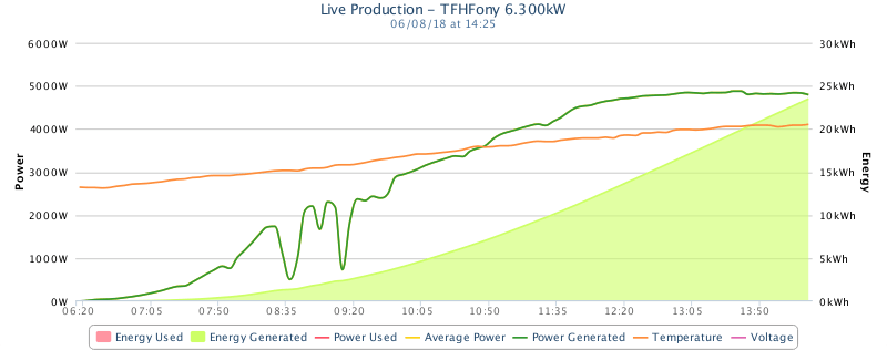

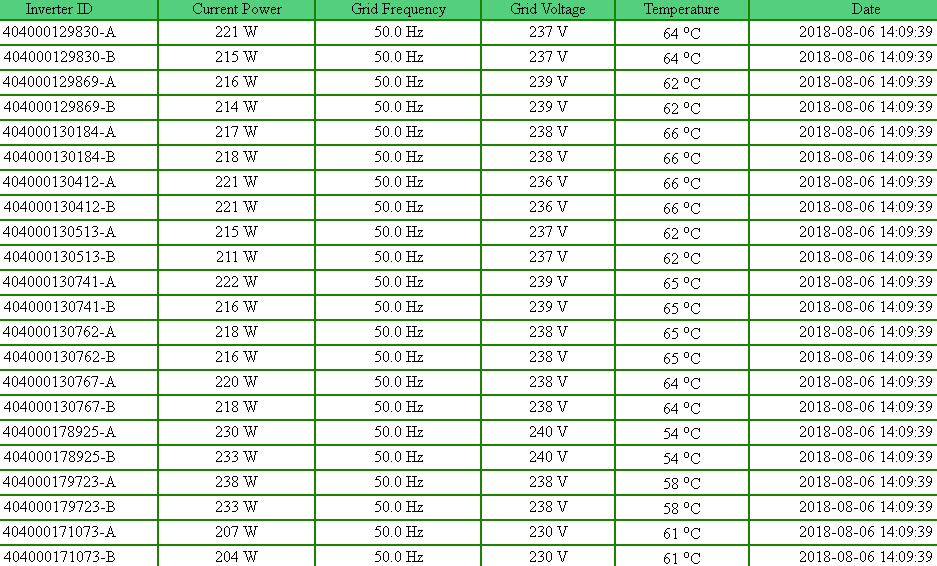

Het is inderdaad weer warm op het dak:
Warm
De eerste 16 liggen op het hoofddak, de 4 erna een verdieping lager en de laatste 2 in de achtertuin. Deze gaan komend weekend het dak op :)
Warm 2
[ Voor 14% gewijzigd door TFHfony op 06-08-2018 14:31 ]

@TFHfony Als de invertertemperaturen enigszins overeenkomen met de junctietemperaturen van de PV-panelen heb je bij mono's zomaar -0,4%/°C x (65°C - 25°C) = -16% "vermogenswinst" t.o.v. STC te pakken.
Poly's hebben voor zover ik weet ietsje minder verlies.
(Waarschijnlijk heb je nog wat hogere temperaturen in de panelen)
Dus max. 82 - 84% van het STC vermogen is normaal met de heersende weerscondities.
Bij mij vandaag max. 2158 W.
Iemand die veel hogere percentages rapporteert koelt actief of ...

Yup. Klopt ook aardig. Ze zijn vandaag tot 78% van STC vermogen gekomen...

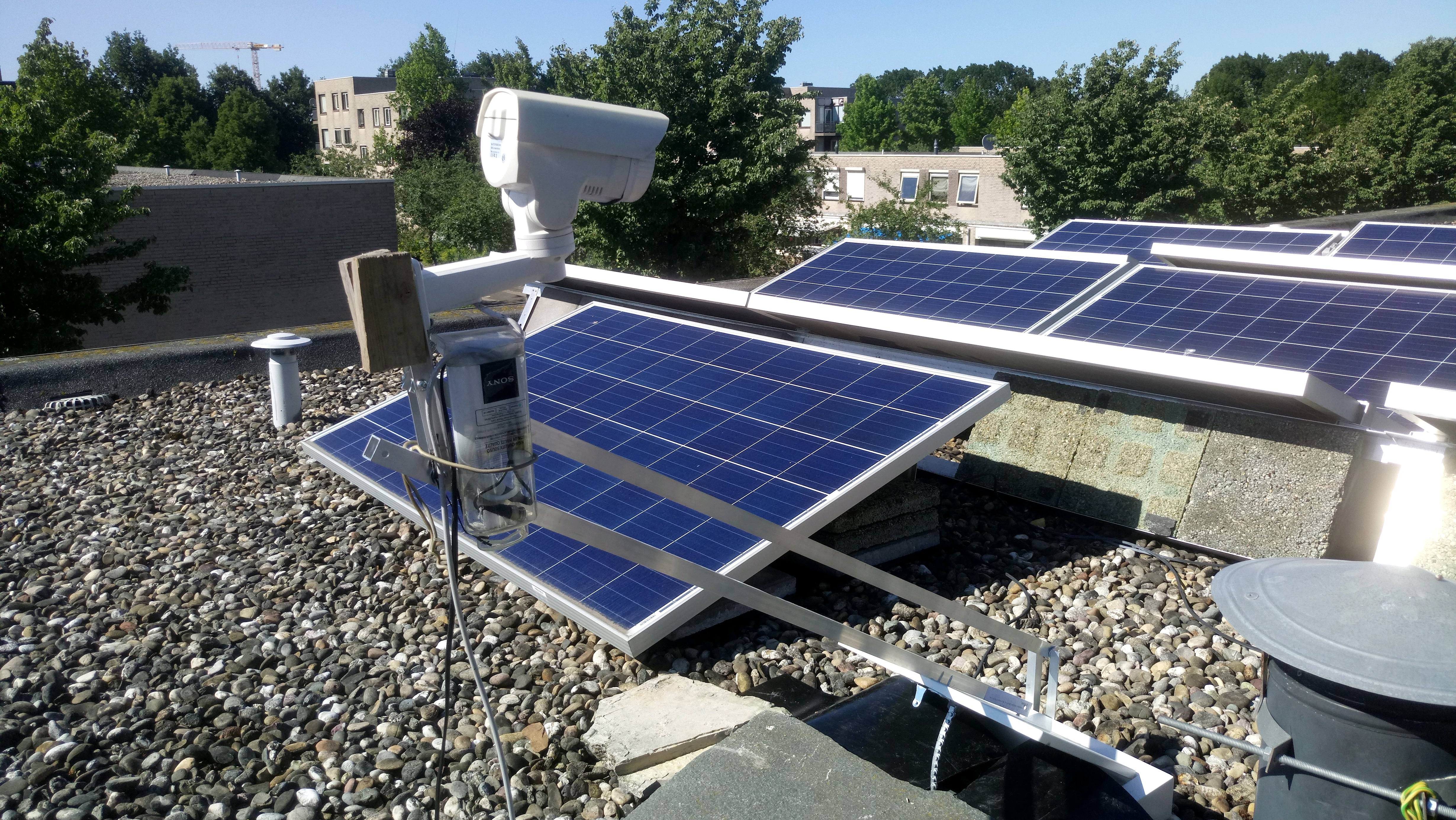

Vandaag geleverd.
Nu nog t dak op.
Afbeeldingslocatie: https://tweakers.net/ext/f/3ZZcyMNLQDmSRYimZkaohCjR/thumb.jpg

Het licht ging hier uit rond de tijd dat de camera een schaduw kan werpen op 1 paneel.
Overigens doen de korte pijpjes dan ook mee, de camera zal de komende tijd steeds wat lager moeten :)
Velen zullen niet (meer) weten waar dit over gaat, mijn zelf gebouwde camera lift O+
Afbeeldingslocatie: https://tweakers.net/ext/f/QRpGKlRUeNRoGoJfA4U9mJwM/medium.jpg
