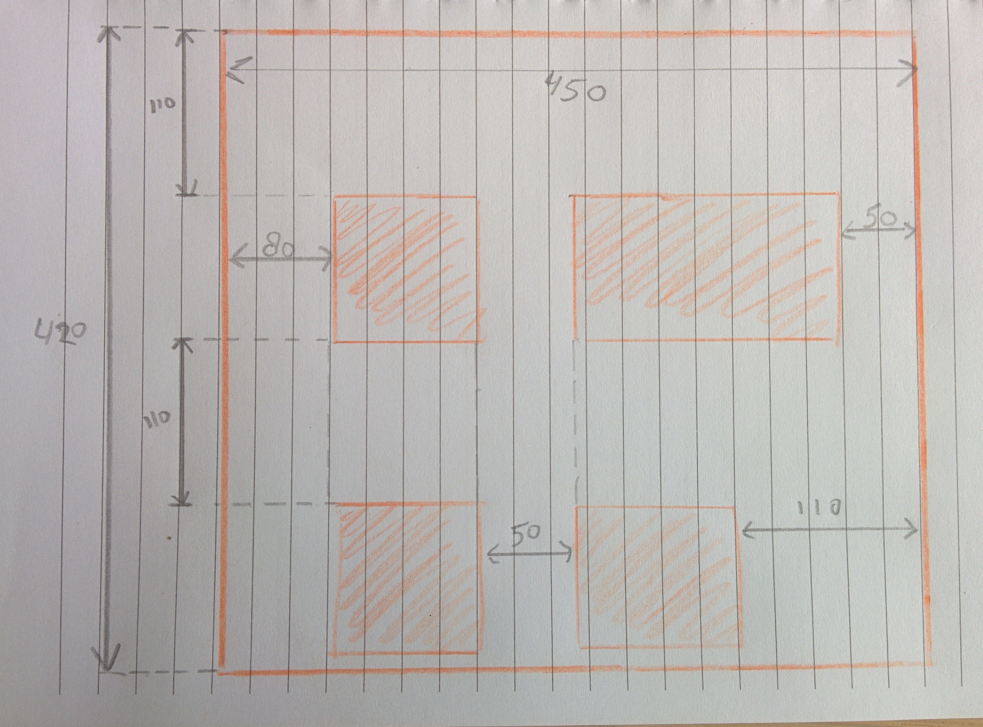

Zo, even de tijd voor gehad/genomen:
Afbeeldingslocatie: https://tweakers.net/ext/f/Jo0bTo5u7bvJIpMDd4WpuiLQ/full.jpg
Ik heb dus 2x 110x450 cm. Al is dat wel heel erg op het randje; gemeten vanaf de rand van het raam en tot de nok.
Onder de onderste ramen zit nog 1 dakpan, dus dat is verwaarloosbaar voor de ruimte. Links van de ramen hebben we op zich alle ruimte omdat het dak van de buren daar na ±80cm begint, maar ik heb dat toch maar begrensd. Rechts komen we toch echt een muur tegen.
Tjolk is lekker. overal en altijd.
  • AUijtdehaag
Ik kan er niet veel van maken.
Zijn dit echt de "uiterste" maten? (vooral die links 80?)
Heb je een duidelijkere foto van het dak? Zodat er pannen geteld kunnen worden.

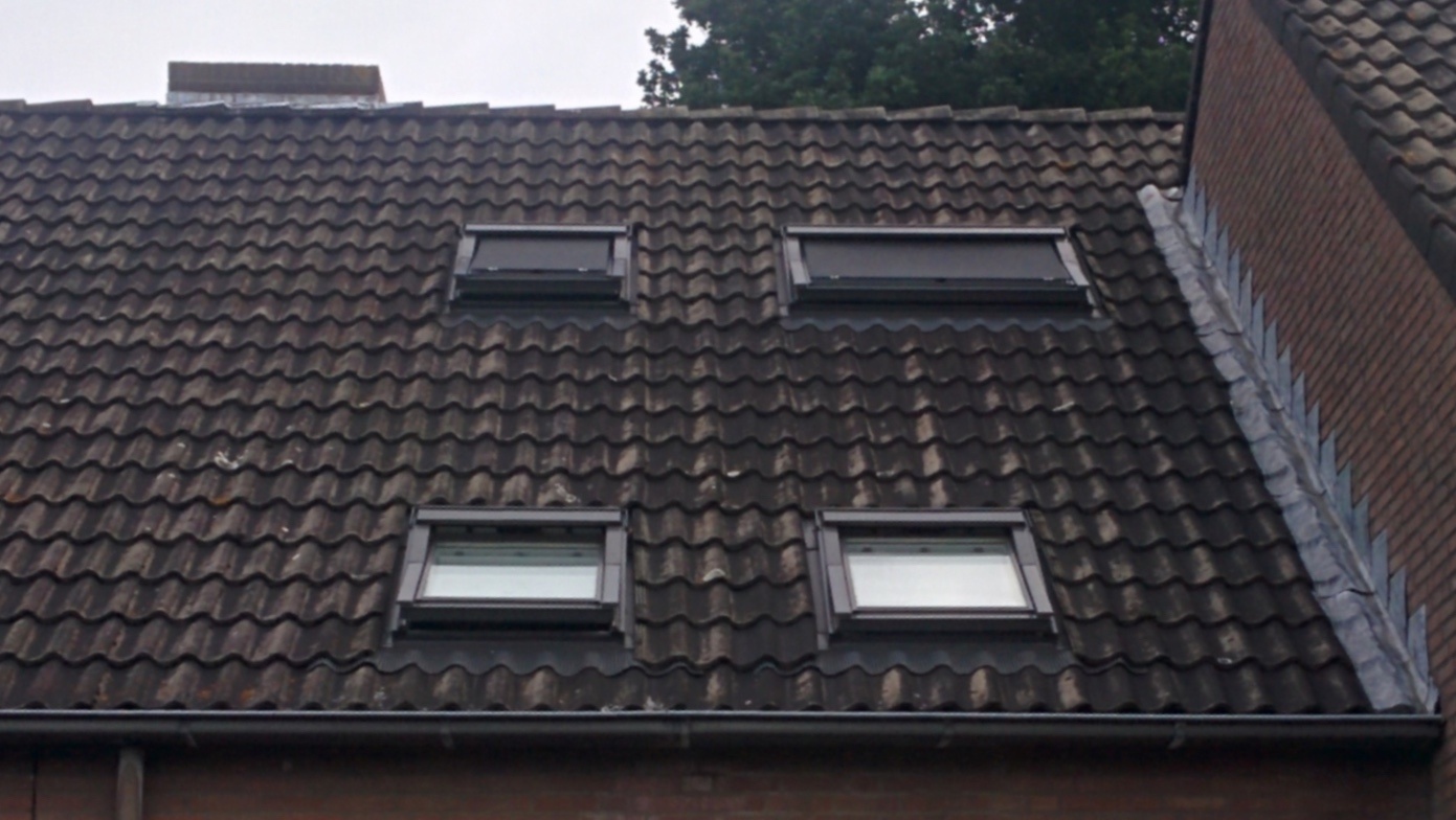

Bij deze:
Afbeeldingslocatie: https://tweakers.net/ext/f/sK5twisJ0T74oOZGwW1TcH4y/full.jpg
  • AUijtdehaag
Vreemd.
6 dakpannen hoog tussen je dakramen en 5 dakpannen hoog tot de nok.
Dat is beide 110...?
De "snee" in je muur is de grens met de buren?
Ik tel daar 4 (of 3,5) dakpannen tot je dakraam in de breedte.
4x30 = 120....en geen 80.
Meestal is de hoogte van 1 pan, +/-32 cm en de breedte 30 cm (van overgang tot overgang gemeten)
Dus je dak "lijkt" groter dan wat je gemeten hebt.
Of zit ik er kompleet naast?
[ Voor 22% gewijzigd door AUijtdehaag op 27-06-2017 11:18 ]
  • Tjolk
  • Laatst online: 15:10
AUijtdehaag schreef op dinsdag 27 juni 2017 @ 09:55:
Vreemd.
Ik kon er niet heel goed bij, en volgens mij heb ik de "nokpan" (heeft vast een andere naam :P) meegenomen. Er zit dus zeker een onzekerheidsmarge in de metingen.
Jep!
Ik durf werkelijk niet te zeggen hoe groot een pan precies is, maar als 1 pan 32cm hoog zou zijn, zou dat betekenen dat er boven het bovenste raam al 1.50m ruimte zou zijn tot de nok en tussen de ramen verticaal zelfs 1.80m. Dat zou wel een enorme meetfout zijn dan...
Ik weet wel dat ik dit stukje ook heel moeilijk meten vond, want ik kon totaal niet zien waar de grens lag en heb het voor de zekerheid maar conservatief geschat. Nu ik het zo vergelijk met de tussenruimte tussen de ramen
