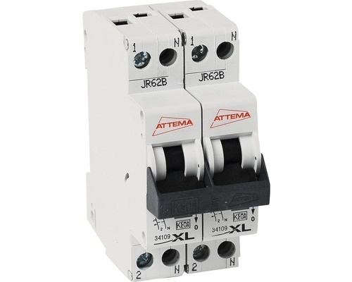

Toch maar even de foto teruggezocht. De kookplaat zit in de meterkast aangesloten. Die perilex is keurig gemarkeerd. Rechtsonder zit een N. Geen L3. Die is dus waarschijnlijk gewoon 2P2N (kookgroep) aangesloten in plaats van 3 fasen en N. Dat mag trouwens ook. Ook op één fase.
Toch knap dat jij kunt zien dat er linksonder geen L3 staat. :+
Die N zit sowieso op een rare plek, die zou je linksboven verwachten.
Stoney3K schreef op dinsdag 16 mei 2017 @ 14:14:
De automaat in kwestie is vierpolig. Dus het zou ook heel goed kunnen zijn dat het fornuis aangesloten is op een enkelfasige 32A kookgroep, dus met fase-fase-nul-nul afgezekerd.
Het zou inderdaad kunnen dat het ding via 2L2N is aangesloten. Al verwacht ik dan eerder zo'n automaat:

Xander schreef op dinsdag 16 mei 2017 @ 16:17:
Die had ik geedit... rechtsonder... en als er rechtsonder een N zit, is het 2N2P. Alhoewel... Perilex is de meest misbruikte stekker die er is (kan 3-fase zijn, 2N2P of voor ventilatie)

@Xander: Een vierpool automaat wordt wel vaker L-L-N-N aangesloten (met een L1/L2/L3 gemerkte Perilex) om de mogelijkheid te bieden tot een ombouw naar krachtstroom. Dan hoef je namelijk alleen maar wat draden om te steken en geen automaten om te wisselen.

Oekiejoekie schreef op dinsdag 16 mei 2017 @ 16:20:
Werkelijk?
Dit zijn de meest gebruikte aansluitmethoden, gekopieerd uit Het grote topic voor Elektra huisinstallaties - Deel 1:
Afbeeldingslocatie: https://tweakers.net/ext/f/iDOEezkcdf1SiP8nHB8sr0Mw/full.png
Afbeeldingslocatie: https://tweakers.net/ext/f/9Av8tjQQuDpsdArrF8yrFrn3/full.png
Rechtsonder verwacht je überhaupt geen nul.
Naja. Ik gokte dat linksonder "L3" geschreven staat, jij gokt dat er een N staat, 1 van ons zal gelijk hebben, niemand weet het zeker. :+
Ik hou op met speculeren. :P

Er zijn talloze huizen waar de zekering klapt als je de droger en de wasmachine tegelijk gebruikt, en toch heeft het washok maar één WCD.
Afbeeldingslocatie: https://image.allekabels.nl/image/1018524-0/powersafe-was-droog-contactdoos-energieverdeler-schakelt-droger-uit-als-wasmachine-meer-stroom-nodig-heeft-daardoor-kunnen-droger-en-wasmachine-op-n-groep-worden-aangesloten.jpg
Voldoende plekken ook waar de zekering klapt als je alle 4 de inductie-pitten van een doodnormale 60cm kookplaat op "turbo" zet. In die zin is er absoluut niks vreemds aan meer aansluiten dan er geleverd kan worden
Dat is ook een verborgen gebrek (bezit niet de eigenschappen die je ervan mag verwachten zonder melding verkoper).
Een 32A CEE-form aansluiten op een 16A groep, dat is er eentje die je de elektricien aan mag rekenen (tenminste, als die dat zelf verzint. Als dat de opdracht is die je gegeven hebt weer niet)
Voor de kopende partij niet relevant wiens idee het was om het zo aan te sluiten natuurlijk
, maar alle apparaten in huis tegelijkertijd aanzetten en verwachten dat je bij de verkoper van je woning kunt gaan zeuren omdat de zekering klapt is gewoon user error...
Alle apparaten in huis =/= alle onderdelen van één toestel met een permanente aansluiting.
OverSoft schreef op donderdag 18 mei 2017 @ 09:29:
Aansluitwaardes zijn gewoon openbaar, die kun je dus gewoon inzien.
Van de groep(en) bedoel ik dan.
Overigens kost het ombouwen naar 3x25A bij Enexis nog geen 100 euro (en zijn de maandelijkse kosten exact hetzelfde als 1x35A) en klaarblijkelijk is de meterkast er al klaar voor, dus kan dat ook voor een paar tientjes opgelost worden.
Dan is TS dus voor een veel kleiner bedrag klaar dan waar hij bang voor is :+

Als jij die (semi)permanent aansluit op één groep en dit komt na verkoop naar boven dan is dit wel zeker een verborgen gebrek ja.
Euhm, nee? Bijna ieder huis ouder dan ~30 jaar heeft meer aangesloten op één groep, "vroeger" had je überhaupt maar 4 groepen. Good luck met je vaatwasser, waterkoker, koffiezetter en magnetron, die zitten in dat soort huizen over het algemeen samen op dezelfde groep
Wat wil je daar mee zeggen? Dat er oplossingen voor zijn? Natuurlijk zijn die er. Maakt dat het punt anders?
Ik weet niet wat jouw verwachtingen zijn bij een kookplaat maar zoveel zijn er niet die alles tegelijk vol open kunnen zetten. Ik heb die dingen een paar jaar bezorgd en aangesloten en alleen als je drie fases had kon je alle pitten op turbo zetten. De meer luxe varianten hadden daar een sensor en een beveiliging voor maar er waren er genoeg die gewoon de stop lieten klappen als je het probeerde. Aansluitwaarde 11 KW en een handleiding en krammetjes die laten zien hoe je het op 1x 16A aansluit... Dat is gewoon een supported configuratie voor die dingen en dus moet je verwachten dat het mogelijk is dat het op die manier is aangesloten.
Alleen jammer dat het nu net om dat ene apparaat is de meeste huizen gaat waarbij je die verwachting nu net niet kunt hebben.
