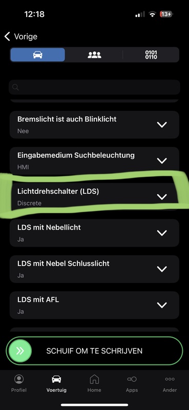

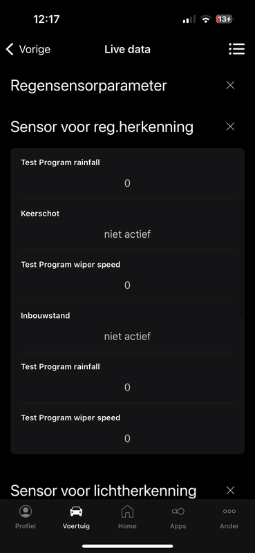

Hey Peeps,
Mijn auto (golf 7) heeft afgelopen week een nieuwe voorruit gekregen. Sindsdien is de interval stand een interval stand die niet meer reageert op de aanwezig van druppels maar gewoon op tijd functioneert.
Zat eerst een luchtbel in de sensor en is terug geweest en nu zeggen ze nieuwe sensor (neem aan gelpad) te hebben geplaatst. Maar nog steeds hetzelfde probleem.
Misschien staat er iets niet goed in de instellingen? Dit heb ik als settings:
Obdeleven 09 central electrics -> subsystemen-> RLHS -> lange codering:

  • Mr_Viking
  • Laatst online: 11-10 11:41
@The Eagle schadehersteller van de dealer. Glas is zelfde.
Alles lijkt te werken:
- voorruitverwarming
- actieve lane assist
- verkeersbordherkenning
- licht sensor! 🤨
Alleen als ik dus m’n wissers in stand 1 zet gaat ie gewoon op tijd en reageert niet op water. Lijkt alsof ze iets verkeerd hebben gezet… krijg ook geen foutmeldingen in OBDeleven.
Vandaar dat ik denk dat de regensensor wellicht uit staat. (Zie screenies)
Als ik met OBDeleven live data uitlees zie ik dit:
Afbeeldingslocatie: https://tweakers.net/i/AJfaC9hG6u8zlpaq2ivjzKEfALc=/x800/filters:strip_exif()/f/image/814bvd5MtYUFQqphnuwjQsnk.png?f=fotoalbum_large
Afbeeldingslocatie: https://tweakers.net/i/1OA4Iu5vwadkdbWvt6wUgoU6TMo=/x800/filters:strip_exif()/f/image/q5CCO9RH8ZlitNwpTewFxJts.png?f=fotoalbum_large
Maar is een LIN module? dus misschien hoef je die niet aan te melden / registreren.
Bij m’n automatische lichtschakelaar staat trouwens niet LIN maar diskret.
Afbeeldingslocatie: https://tweakers.net/i/chw3TnBKiDgUvu7VmClajFVVyls=/x800/filters:strip_icc():strip_exif()/f/image/5Ajw2RcPijdx6TFvvfhHwi9Y.jpg?f=fotoalbum_large
Afbeeldingslocatie: https://tweakers.net/i/IZQ4VHPw1NCElY4ifrxnhNzmJYk=/x800/filters:strip_icc():strip_exif()/f/image/Fk1osD44pYmkO663LTkWoZPt.jpg?f=fotoalbum_large
Iemand die misschien een tip heeft? @Rainesh ?

  • Rainesh
  • Laatst online: 27-10 15:39
Mr_Viking schreef op zondag 11 juni 2023 @ 12:23:
- licht sensor! 🤨
Eerste plaatje. Inbouwstand, zet eens die op actief.
  • Mr_Viking
Dat is wel wat ik wil; maar live data is alleen uitlezen helaas. Zal ergens anders in de module zitten als het er is.
