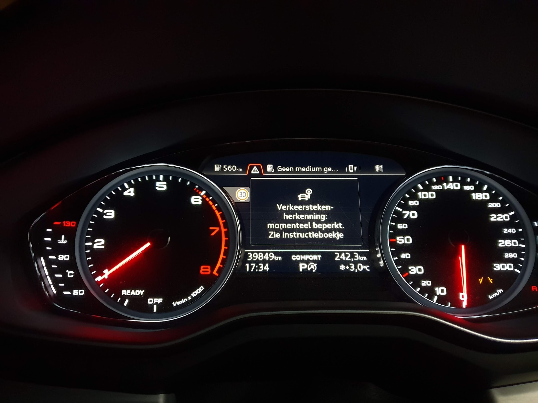

  • secury
  • Laatst online: 28-07 13:43
Hi allen, de vraag die ik hier ga stellen heb ik ook zojuist ook op het audiforum gesteld, excuses voor het dubbelen bij degenen die daar ook zitten.
Ik heb een last minute hulp verzoek.
In Juni van dit jaar heb ik bij Leon (audiwereld) VZE/TSR op een 2018 A5 aan laten zetten en vanaf paar minuten na wegrijden krijg ik de melding: 'verkeersteken herkenning momenteel beperktzie instuctieboekje'. Dat boekje bied geen hulp. Omdat ik onderweg naar huis was om daarna de auto in te laden en paar weken op vakantie te gaan op dat moment geen aandacht aan gegeven. Laconiek/laks als ik ben rij ik al een bijna een half jaar met deze melding en het stoort mij totaal niet want de functionaliteit werkt prima. Nu wilt het geval dat ik mijn auto morgen overdraag aan een collega en het leek mij wel netjes dit zonder melding te doen. Net via obd de aanpassingen die ik daarmee kan doen in A5, 5F en 17 teruggedraaid, maar nog steeds deze melding na paar minuten rijden!
Weet iemand wat te doen? Ik heb geen VCP om het daarmee terug te draaien, alleen een OBD11.
Hieronder een foto van de melding voor mijn recente wijzigingen, nu is de VZE die op de afbeelding staat links weg, maar de melding blijft.
VZE melding
[ Voor 17% gewijzigd door secury op 12-12-2018 20:11 ]

Jouw plaatje werkt niet hoor.
Aangepast, nu wel zichtbaar. (y)
[ Voor 8% gewijzigd door GerCor op 12-12-2018 20:23 ]

  • secury
GerCor schreef op woensdag 12 december 2018 @ 20:06:
Thanks, aangepast.
  • Rainesh
  • Laatst online: 22:45
Rainesh
Waar kom je vandaan? Je moet je mmi even herstarten.
  • secury
Heeft helaas niet mogen baten, na paar minuten weer een melding. Auto even van contact gehaald, van weggelopen. Nog een keer geprobeerd en weer de melding.

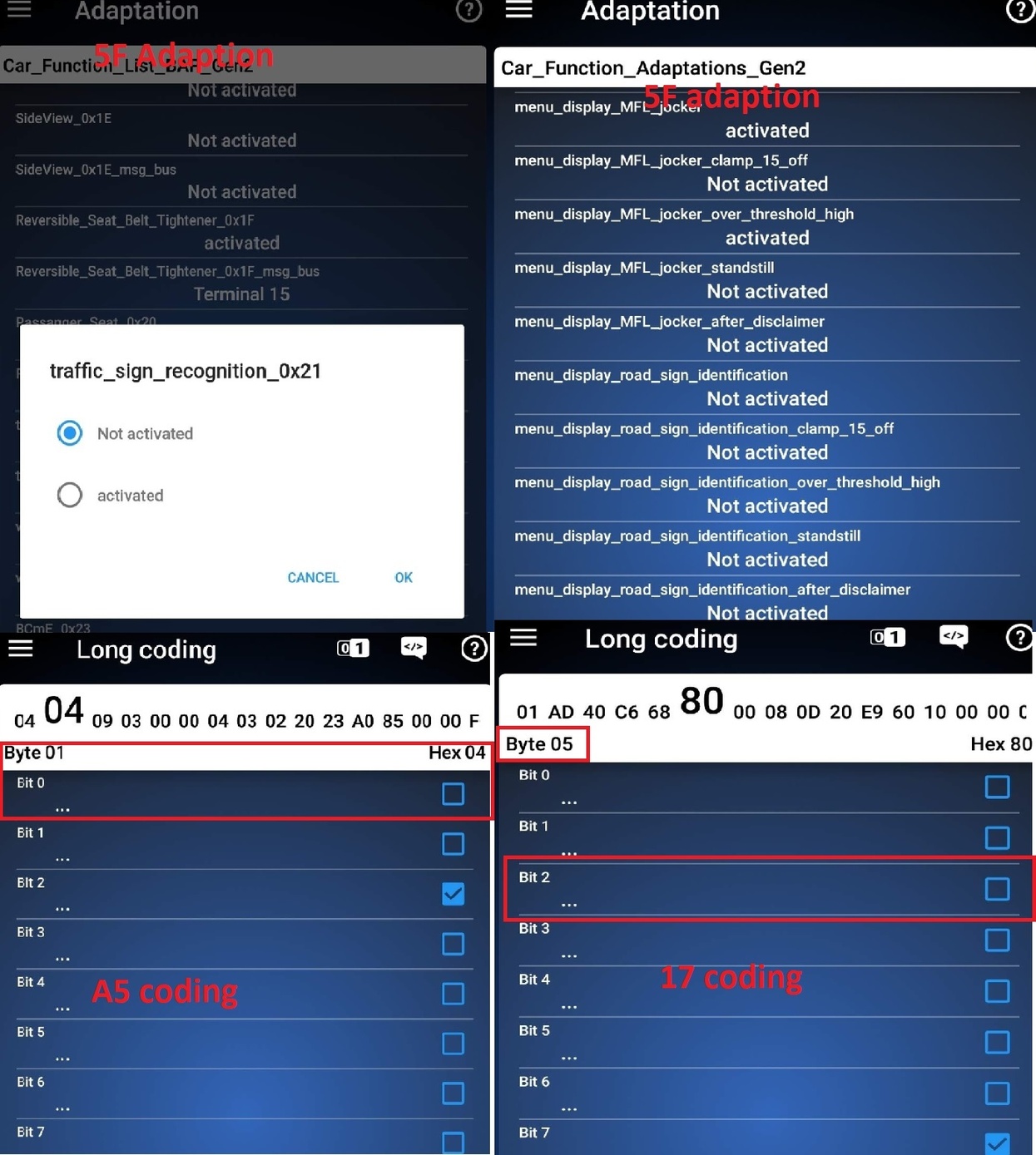

  • Rainesh
Rainesh
secury schreef op woensdag 12 december 2018 @ 20:15:
Huissen, MMI reset is NAV/Radio en de grote knop tegelijk toch?
Ja
  • Rainesh
Rainesh
Dan toch je coding nalopen. Want waarschijnlijk heb je de tweede bit in 17 niet uitgevinkt.
  • secury
Rainesh schreef op woensdag 12 december 2018 @ 22:00:
Thanks voor de suggestie, nog eens nagelopen en stond wel uit.
Hieronder mijn output als laatste poging. Anders nog een laten doen met VCP maar.

  • Rainesh
Rainesh
secury schreef op woensdag 12 december 2018 @ 23:50:
[Afbeelding: OBD]
Als je er vanaf het begin al last van hebt, dan is het niet goed gedaan. Verkeerde flashfile gebruikt ;)
