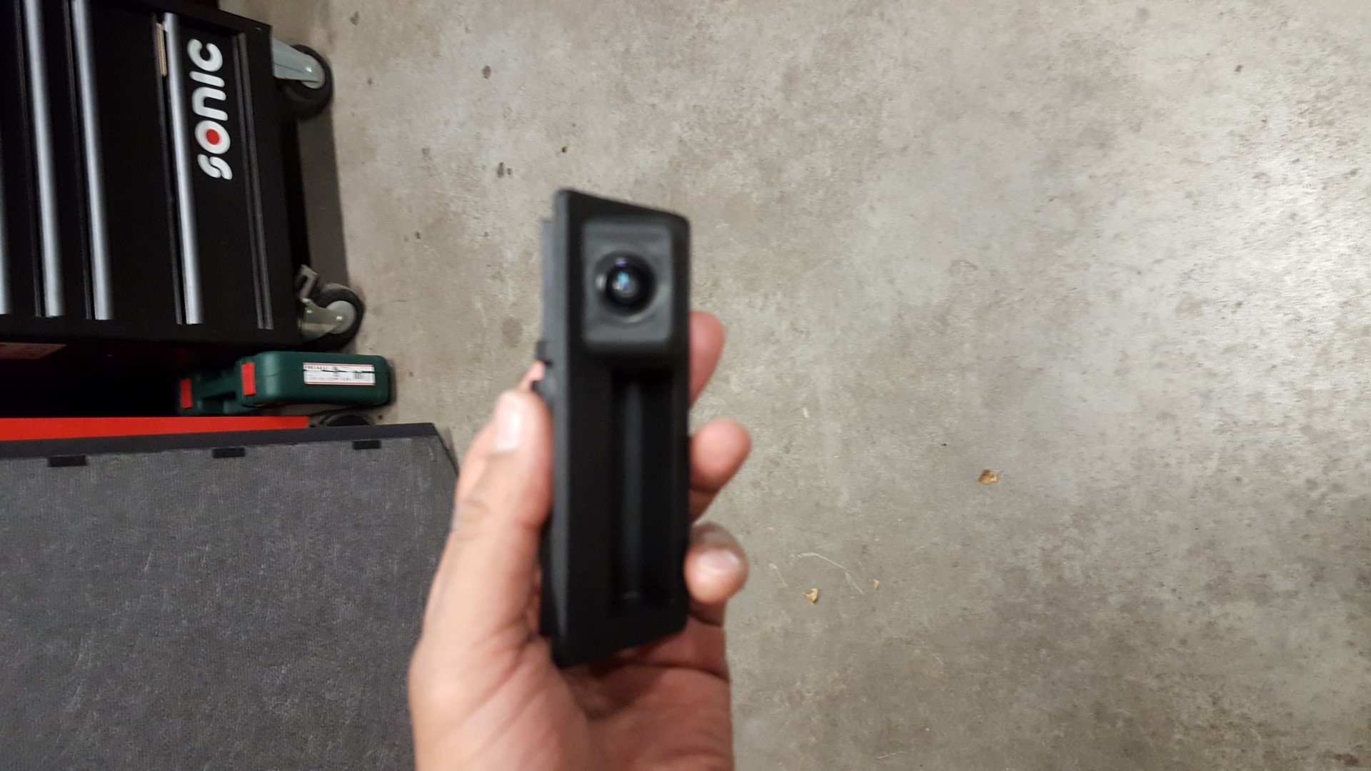

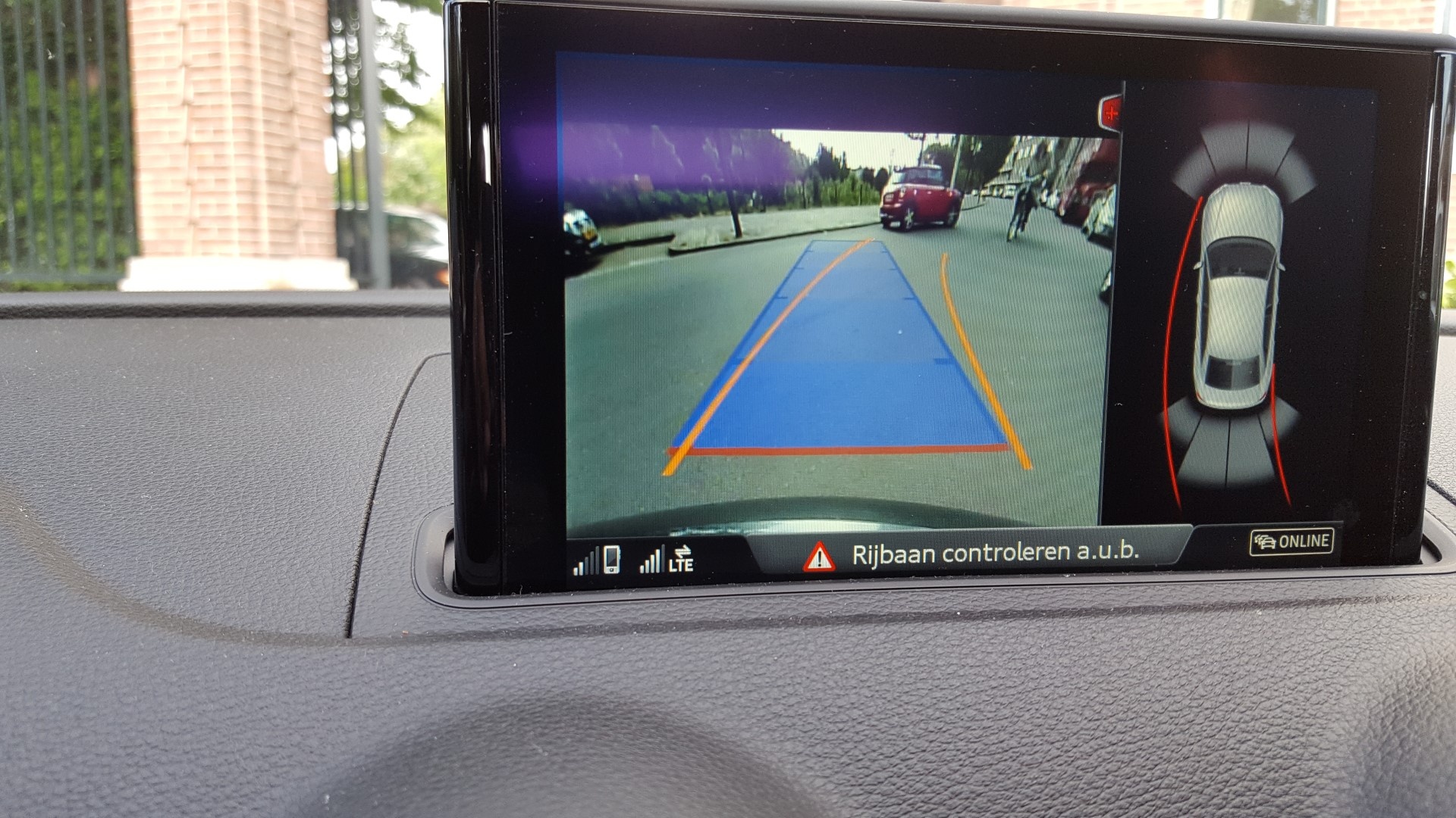

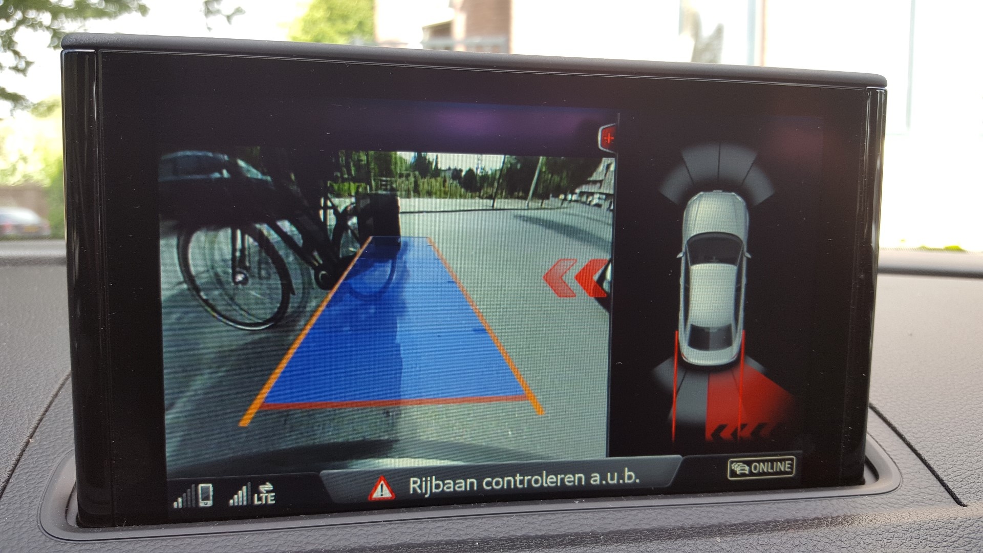

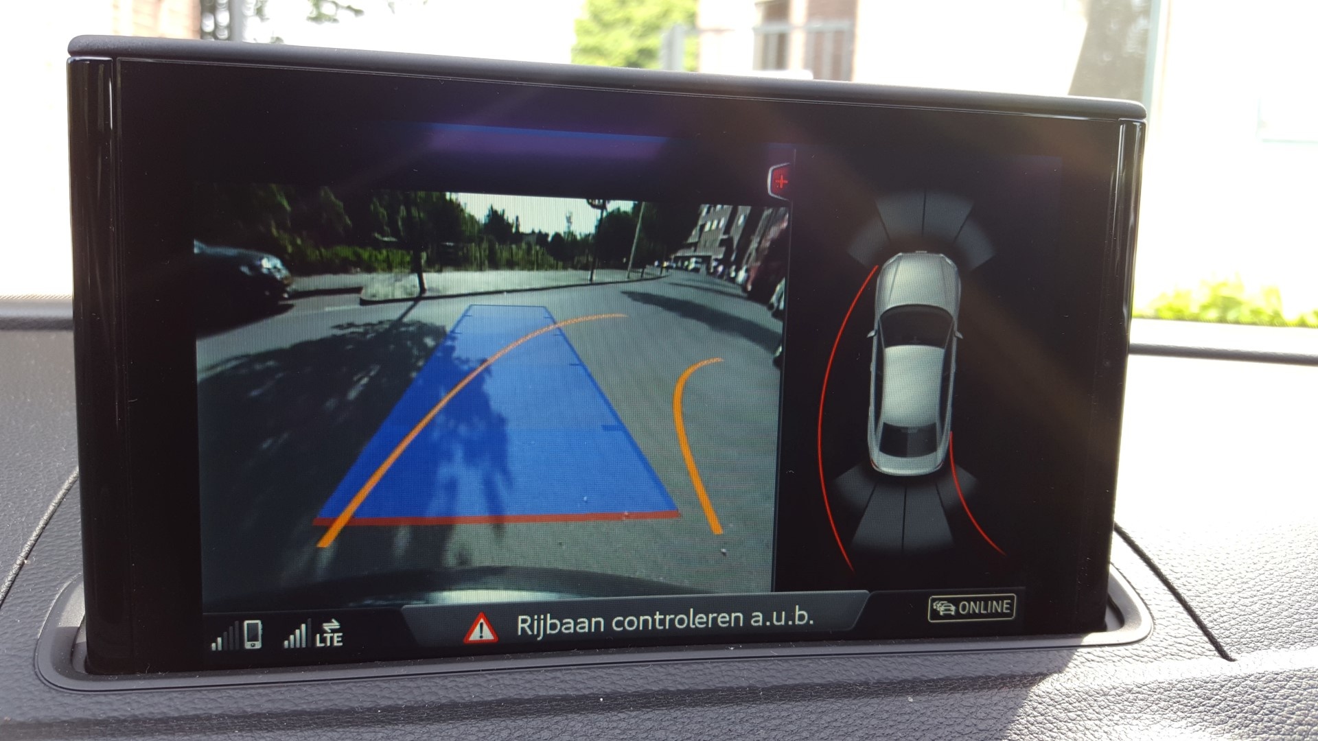

Vandaag weer ff bezig geweest met Leon van Audiwereld. Hij had wat leuks voor me, een leuke retrofit....
Een rear view camera met dynamische lijnen.
We hebben ook gelijk de side assist modules vervangen voor de juiste modules met de juiste software en nu doet alles het! Ook mooi dat je de rear cross traffic alert in het camerabeeld ziet.
