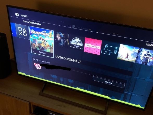

Hier eigenlijk niets anders dan (software) problemen op mijn toestel (KD-49XE8099).
Een vastloper is iets waar ik mij niet eens meer aan stoor.
Wat wel erg vervelend is is het volgende;
Regelmatig gaan de speakers mooi mee aan met de tv zoals het hoort. Echter is het geluid dan niet harder of zachter te zetten.
Ik moet dan handmatig het geluid eerst op TV speaker zetten en dan weer op Audiosysteem.
Daarnaast ook het volgende. Nog veel irritanter probleem.
Soms bij het kijken van tv via Extern aangesloten ziggo kastje maar vooral tijdens het spelen van games op de ps4 pro verschijnen er zwarte balken boven in. Of het hele scherm wordt zwart.
Het lijkt wel alsof de verbinding wegvalt. Heb dit probleem trouwens zowel op 7 als op 8...
Afbeeldingslocatie: https://tweakers.net/i/IIfUrYua-8W6DbpJdmOAsqIHX1s=/234x176/filters:strip_icc()/f/image/PJ5qvnJfPwBSsN7PLzF0rdDi.jpg?f=fotoalbum_medium
Deze balk of een zwart scherm verschijn regelmatig. Gister bijna een uur niet. Maar eergisteren een video van 15 minuten waarin de balk + 25 keer verschijnt en het beeld 3 keer volledig zwart wordt.
Heb nu support aangevraagd bij Sony. Ben erg benieuwd wat de oplossing gaat zijn.
Onderstaan gedaan naar aanleiding van een standaard antwoord van Sony. Ben nu wachtende op antwoord.
Soft reboot
Power Cycle
Fabrieksinstellingen herstellen
Forced data reset
Kabels zijn trouwens goed aangesloten
[ Voor 5% gewijzigd door Tricto op 06-03-2020 14:35 ]

Tricto schreef op woensdag 4 maart 2020 @ 12:13:
Soft reboot
Power Cycle
Forced data reset
Ik heb hetzelfde bij de 55XE9005. Maar wel alleen als ik de PS Pro of de Xbox One X op 4K en HDR heb staan. Zet ik dat terug naar 1080p bijvoorbeeld, dan gaat het goed. Workaround voor mij is de TV uitzetten met de knop achterop, door die een seconde of 5-6 ingedrukt te houden. Als ik hem daarna weer opstart is het weer goed. Ook in combinatie met een soundbar.
  • Tricto
  • Laatst online: 28-10 09:46
rscheper schreef op woensdag 4 maart 2020 @ 14:15:
Hmm, ik had het van de week ook met The Sims op de pro. Volgens mij is dit en geen 4K en geen HDR.
In de netflix app bijvoorbeeld bij het overschakelen naar HDR content is het inderdaad ook even een zwart beeld. Maar niet die zwarte balk zoals op mijn foto.
Anyway, na flink mailcontact heb ik op verzoek van Sony een melding aangemaakt op www.mijnreparatie.nl .
Ze willen dat er thuis iemand naar de tv komt kijken.

Inmiddels is er vanuit de Sony Service afdeling telefonisch contact met mij opgenomen.
Hierin werd aangegeven dat het Mainbord moet worden vervangen. Hierover krijg ik vandaag per mail nog een prijsvoorstel toegestuurd.
Ben benieuwd wat ze hier voor gaan vragen. Maar bovenal denk ik eerlijk gezegd dat dit het probleem niet verholpen gaat worden.
Het probleem met die status-balk die zo nu en dan verschijnt, heb ik ook, en met mij ook veel anderen die een XE9305 hebben.
Het scherm dat heel even zwart wordt, kan echter aan de HDMI kabel liggen. Ik had initieel een goedkope HDMI kabel van de Action. Werkte probleemloos als de kabel los lag. Van zodra ik alles netjes weggewerkt had, kreeg ik regelmatig blackouts, die ook maar een paar seconden duurden (niet duidelijk hoe lang het bij jou is). Heb toen een betere kabel gekocht, en dat heeft het probleem opgelost.
Vooral het feit dat je zegt dat het ook voor bij HDR/UHD is, kan wijzen op een issue met de kabel, aangezien bij die beelden er veel meer data naar de TV gepompt wordt.

  • Elazz
  • Laatst online: 27-10 14:46
Twixie schreef op woensdag 11 maart 2020 @ 10:45:
Op mijn Xe9305 geen blackouts maar wel de hdmi status balk. Het is al sterk verminderd sinds Android 8.0 en komt vooral voor op poort 3. Daarop heb ik een soundbar aangesloten met een xbox en een nvidia shield (direct op de soundbar). Op de andere hdmi poorten herinner ik me niet wanneer het voor het laatst voorkwam. De xbox one en shield zijn verbonden met 18GBps kabels die al best oud zijn. Het is gelukkig niet storend (1x per maand of 5 weken)
Valt verder weinig aan te doen als je alle kabels eenmaal hebt vervangen.
