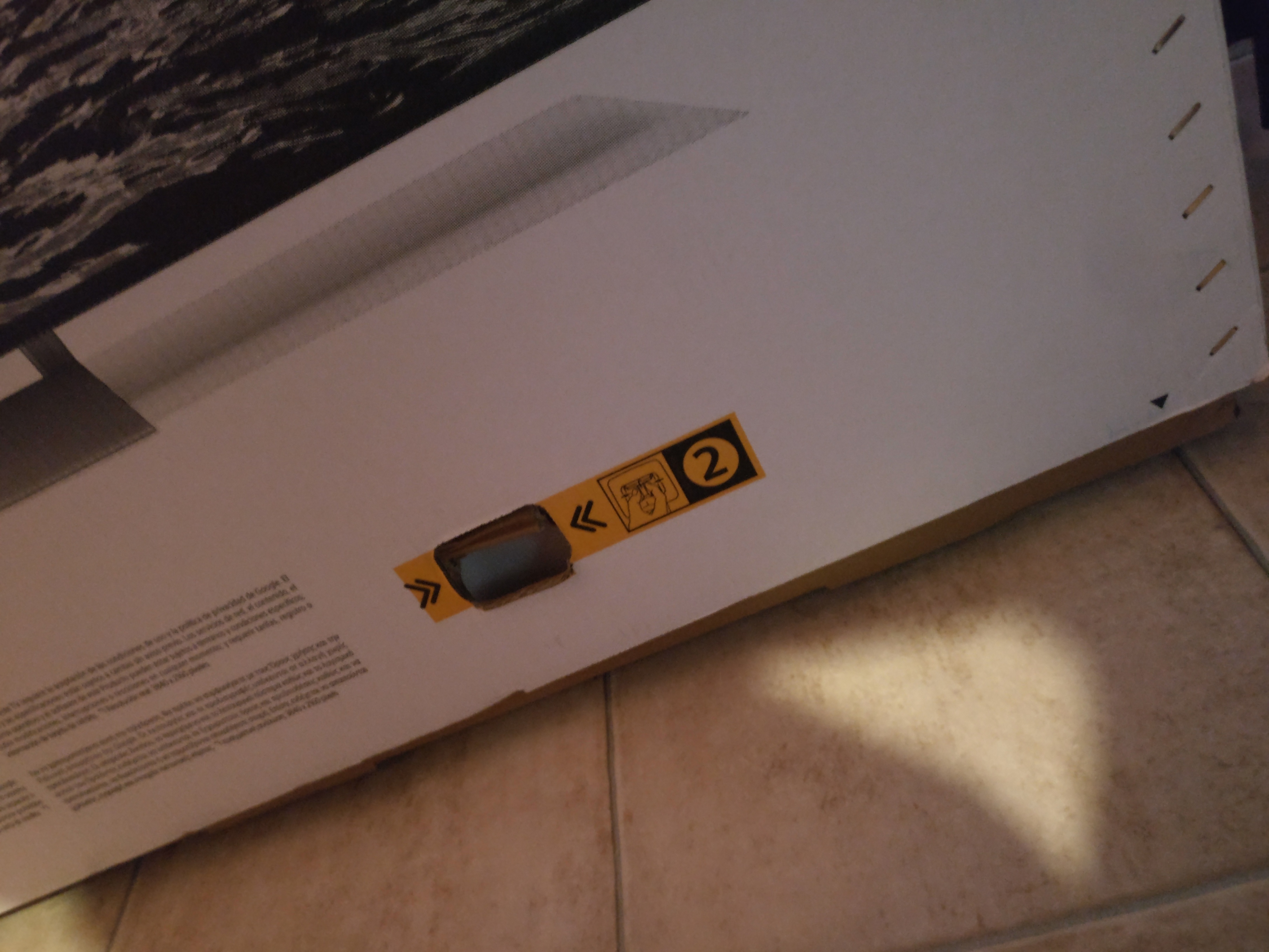

Verwijderd schreef op zaterdag 2 juni 2018 @ 09:27:
+1. Alleen al in deze thread meer dan genoeg info te vinden. Wat mij daar trouwens ook opvalt, is dat ik een hele hoop gebitch over de 9305 lees met van alles en nog wat wat niet bevalt, maar zelden iets van ontevreden 9005 gebruikers lees.
Klopt idd. Ik zou eerst ook voor een 9005 gaan maar heb toch meer neergelegd o.a voor de Dolby Vision support, nieuwere processor dus en betere bouwkwaliteit en dat heeft niet teleurgesteld. Maar ik zit nu wel aan m'n derde 9305 en die is eindelijk goed. Echter is de doos geleverd zonder de stops (die witte dingen onder in de gaten van de doos) wat de doos tegen houdt als je hem op tilt. Die worden nu nog na gestuurd. Dacht dat het daardoor ging om een tweedehandse, gelukkig niet het geval. Blijft wel raar, kan me niet voorstellen dat Sony het verstuurd zonder die dingen er in. Ze moesten met z'n drieën die tv erg onhandig hier naar binnen tillen.
Wat ik bedoel:
Afbeeldingslocatie: https://tweakers.net/ext/f/00nB0Zt8xHFmSopVjRmR40x9/full.jpg
Twixie schreef op zaterdag 2 juni 2018 @ 08:37:
Is me zelf nog niet opgevallen maar misschien wel een theoretische mogelijke verklaring. Games kunnen op verschillende manieren gerenderd worden (1080p, 4K... SDR, HDR,...) terwijl dan ineens content van een andere bron (nl. het OS) daar bovenop getoond moet worden. Dat gaat echter naar de TV als 1 beeldsignaal dus moeten die pop-ups wellicht mogelijk gescaled worden.
Zou best kunnen, net weer fifa 18 aan het spelen en ondertussen little big planet 3 installeren. Toen dat klaar was en ik daar over een melding kreeg was dat ook niet scherp van dichtbij karteltjes en zo. Weer niet snel genoeg voor foto. Als jij dat ook hebt zal 't wel horen.
