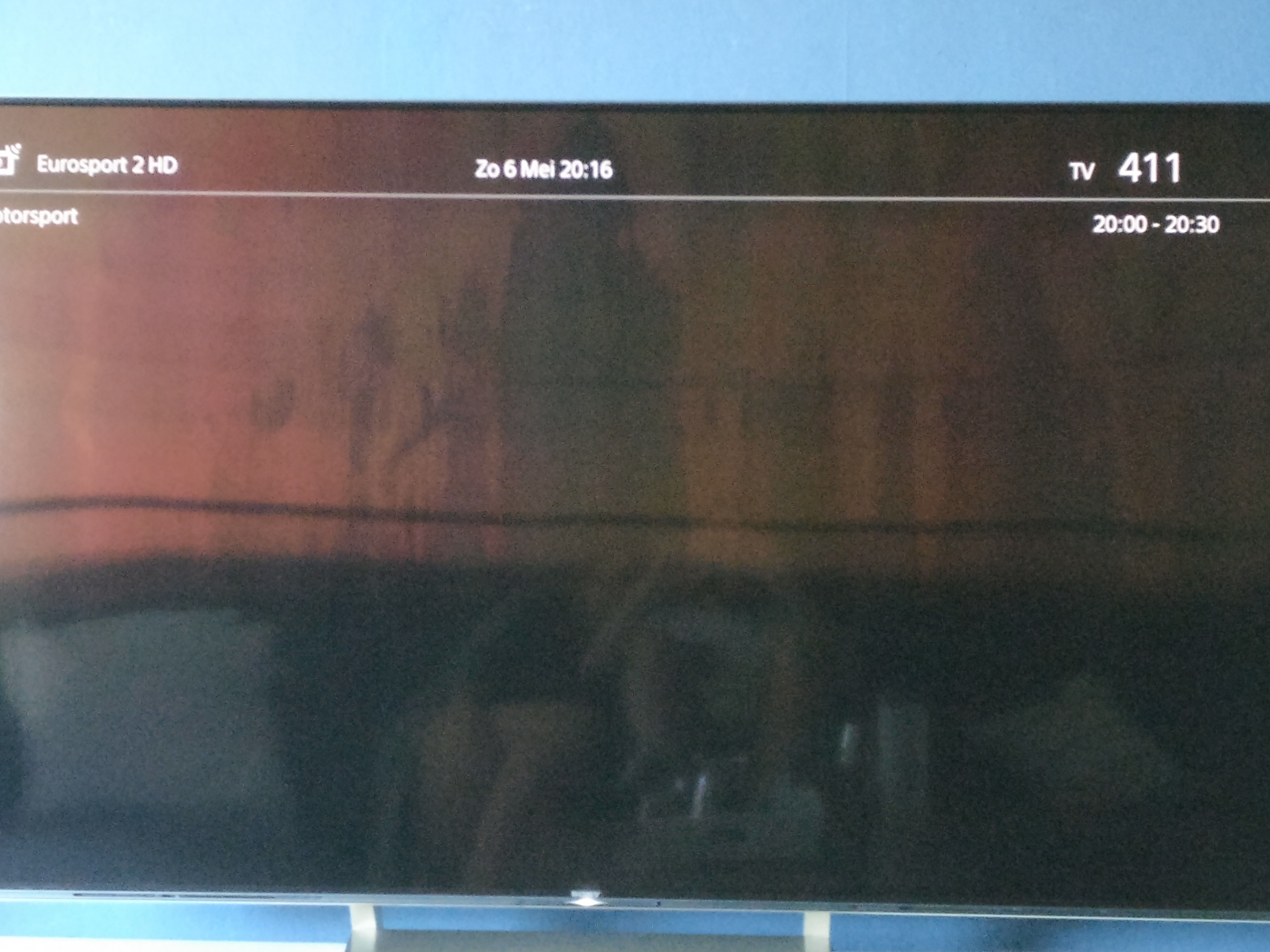

Dus we waren vanavond op de bank (we zaten er recht voor zoals je ook op de foto ziet) aan het zappen en telkens zagen we alsof het scherm vies was, hele rare vlekken strepen als we zapte en het beeld zwart was. Dit zijn andere plekken als dat ik DSE test doe.
Wat in hemelsnaam is dit nou weer, heb ik nou weer een maandagmorgen model?
Afbeeldingslocatie: https://tweakers.net/ext/f/5fdJ9fi1GlI7HaSRzAT6CMVI/full.jpg
Heeft er direct zonlicht op gestaan vandaag? Dit heeft denk ik net de anti reflectie laag te maken wat niet helemaal lekker zit.

Verwijderd schreef op zondag 6 mei 2018 @ 20:23:
Dat zou goed kunnen. Achter ons zitten ramen. Maar dit zit er volgens mij al sinds het begin alleen 't wordt erger. Wat is dit dan?

Liefde is... je tegen je ventje nestelen, zelfs als hij humeurig is door zijn TV problemen. :D
Alle gekheid... maar dit zit er toch wel niet normaal uit. Zie je dit ook als de TV uit is, of was het echt specifiek bij die zwarte zap-tussenschermen ? Zie je het ook als je bvb een input selecteert waar geen signaal op is ?
Nu, in deze situatie had je dus inderdaad blijkbaar wel heel veel omgevingslicht dat reflecteert in het scherm. Zal er met deze zonnige dagen ook eens proberen op te letten in de namiddag wanneer de zon volop onze woonkamer binnenschijnt.

Haha precies. Ze zit er zelf net zo humeurig bij helaas :+
Wij kunnen tv kijken via 2 manieren. T-mobile tv kastje en via dvb met smartcard van ziggo voor beide digitale tv. Tijdens het zappen kwam ik via dvb ziggo uit op een kanaal wat we niet hadden en toen zagen we het en daarna zagen we het elke keer met zappen. Nu is het dusdanig donker geworden dat we het niet meer zien. Dus ik kan het nu niet meer reproduceren. Zal morgen overdag even kijken.

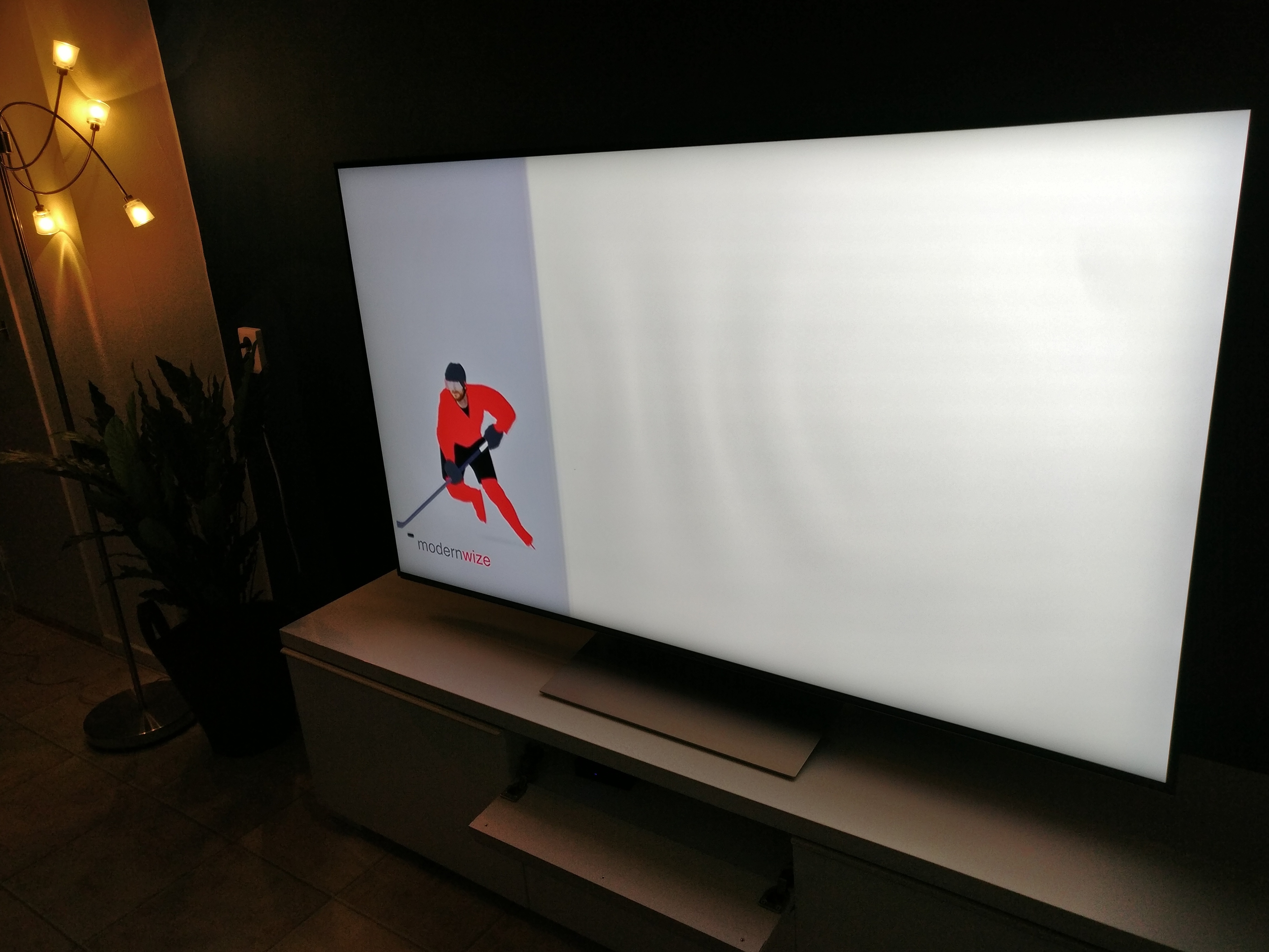

Hiernet eens in volledige duisternis nog eens de TV getest. Ik kan nu echt wel met zekerheid zeggen dat mijn exemplaar al stukken beter geworden is sinds ik hem heb.
Het meest spectaculair is nog de clouding bij overgangsschermen. Dit was echt vreselijk maar vandaag is daar zo goed als niets meer van te merken. Het verschil is zo enorm dat ik me toch afvraag of het niet ergens wijzigingen in een Picture Mode zijn die voor deze verbetering gezorgd hebben. Aangezien ik al mijn settings in een Excel heb, zou ik misschien eens een Factory Reset kunnen doen maar anderzijds is het mijn zorg niet meer :)
DSE is ook nagenoeg onbestaand bij frontaal kijken. Van opzij zijn nog wel licht die vertikale kreukels te zien bij egale oppervlakken. Moeilijk te oordelen of het nog wat verbeterd is sinds de vorige test waarbij al een significante vooruitgang geboekt was.
Wat ik wel duidelijk heb zijn 2 horizontale brede donkerder banden bij een monochroom beeld (hoeft niet wit te zijn). Beetje vergelijkbaar met de vignetering (lagere helderheid aan de rand) maar in tegenstelling tot vignetering heb ik het bij normale content nog nooit gezien.
EDIT: hier een foto. Het vreemde is dat het veel beter zichtbaar is als het beeld klein is (ik merkte het voor het eerst tijdens een laadscherm van een spel van de kinderen terwijl ik in de keuken stond). of dus ook bij een kleine foto.

Net even gekeken en als de tv uit staat zie je die rare vlekken ook, dus lijkt achter glasplaat te zitten. Komt een monteur langs en als die het niet op lossen kan krijgen we weer nieuwe tv.
Dus bij elke zwarte achtergrond zie je het sowieso en misschien is dit ook hetgene wat het beeld van voor niet altijd super mooi maakt. Wel raar dat het zich concentreert in het midden.
Heb het dus hierover:

Leoon. schreef op zondag 6 mei 2018 @ 20:20:
Dit soort vlekken komen wel eens voor bij notebooks als door (verkeerd) schoonmaken de ontspiegelingscoating beschadigd is. Heeft je vriendin niet toevallig een doekje met glassex over die TV gehaald ofzo?
  • Oekol

Exirion schreef op maandag 14 mei 2018 @ 00:00:
Nee, enige wat ik zelf gedaan heb is met een geel droog doekje gewreven en dat losstte niks op.
Edit: @Exirion Op engelstalige forums wordt aangegeven dat dit een soort van substantie olie achtig iets is wat er bij productie op komt. Niet alle tv's hebben dat blijkbaar. Die hebben het met een lauw warm doekje paar keer er af gekregen. Maar Coolblue zegt heel terecht pas op met je garantie, die halen hem liever op/ sturen monteur dan dat ik zelf ga rommelen met het scherm wat logisch is.

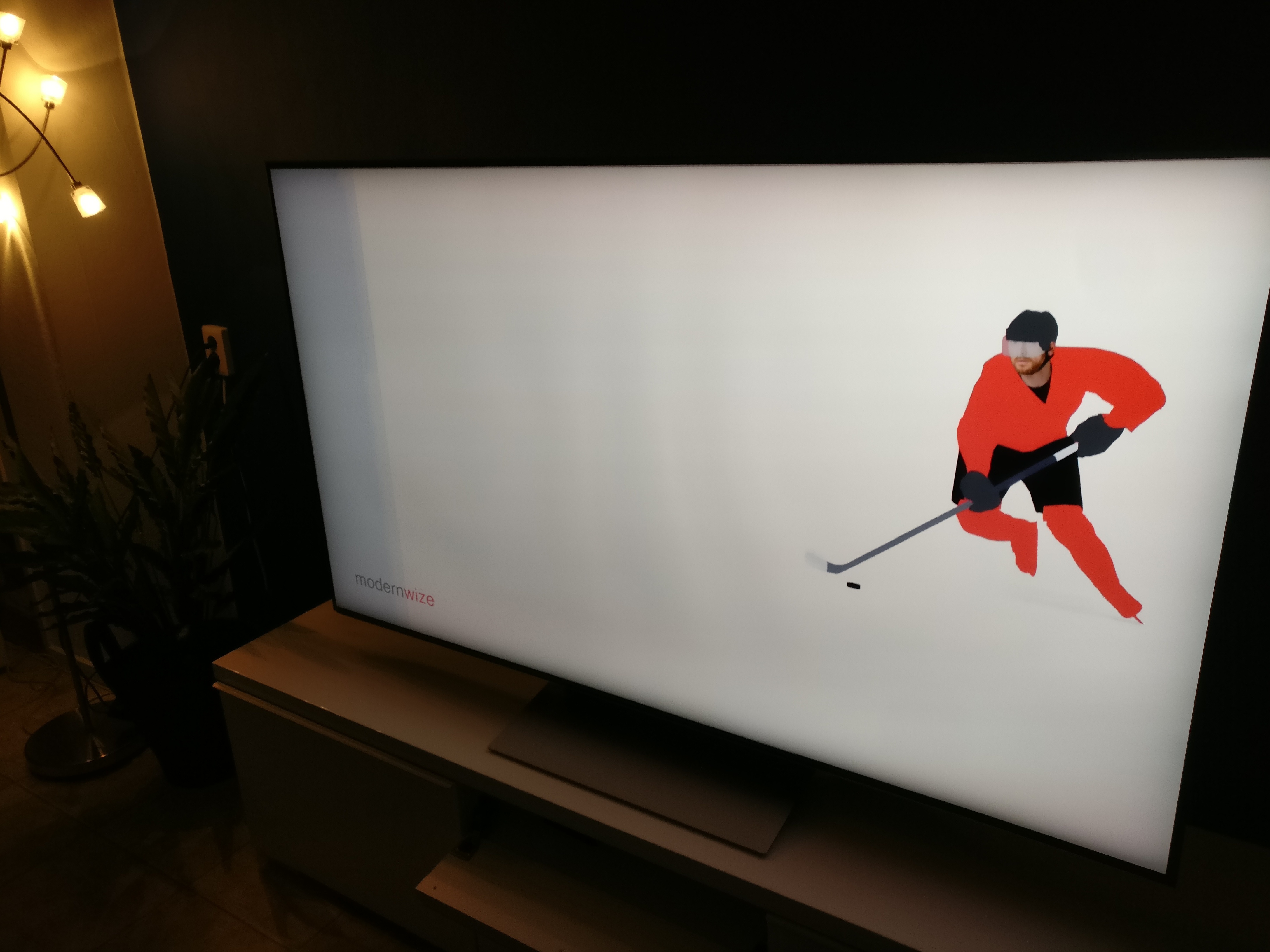

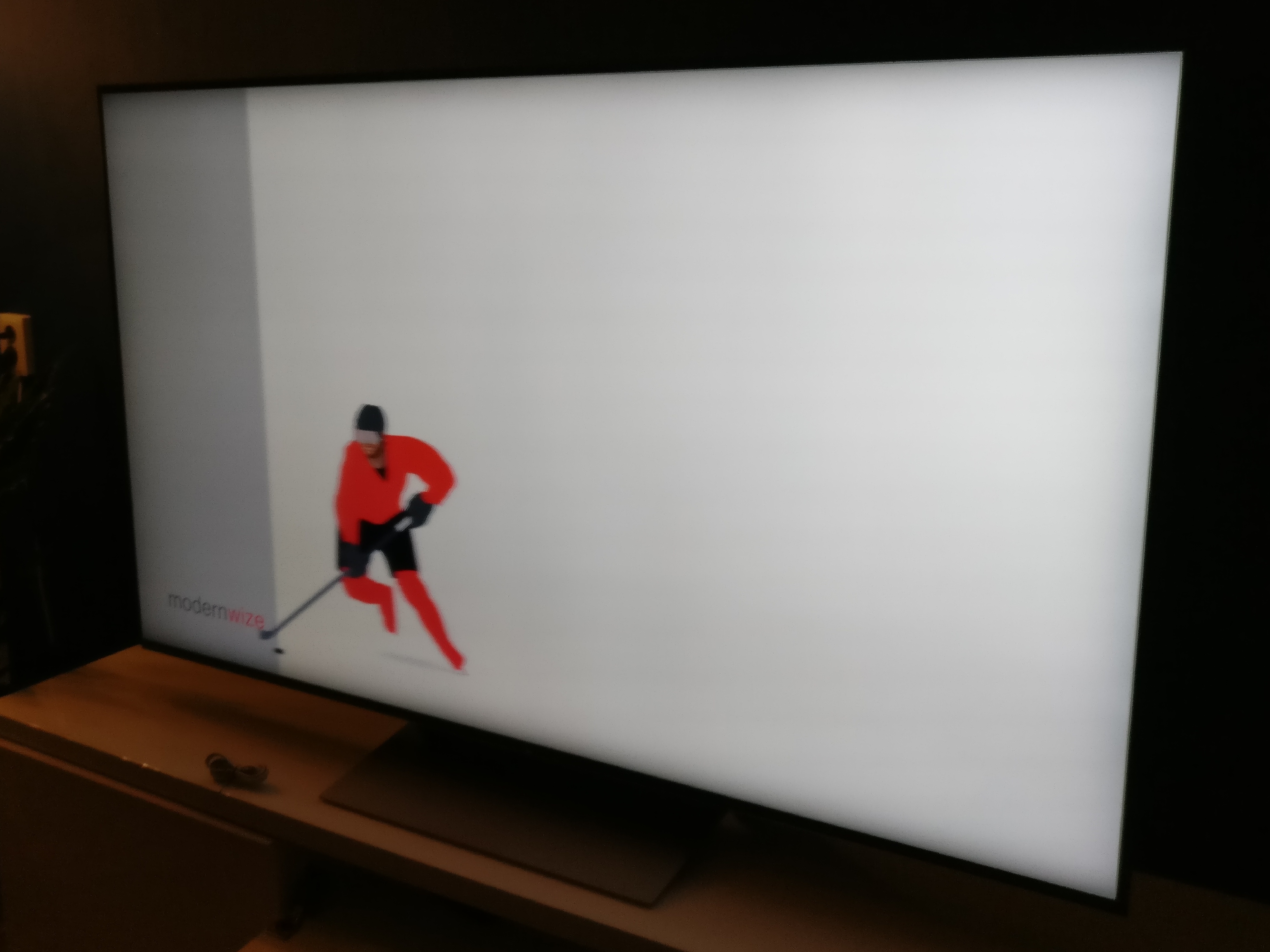

Gaat nu zeg maar over dit, we willen weten of dit 'normaal' is omdat we het zien en we toch wel een soort van egaal scherm verwachten ipv olievlekken (zoals het er uit ziet) op of onder het scherm:

Dit soort reflectie foto's zijn héél lastig beoordelen. Wanneer een TV met glossy paneel uitstaat of een zwart of donker beeld weergeeft kan je de raarste dingen zien. Elke fabrikant gebruikt een andere antireflectie techniek en per fabrikant verschilt de toepassing ook nog per model reeks. Zo had ik ooit een Panasonic plasma TV die onder een hoek een geruite grid liet zien. Tijdens het TV kijken zag je er echter helemaal niks van. Bij veel huidige LCD TV's kan je in sommige gevallen ook de backlight structuur zien. Antireflectie coatings hebben de taak om reflecterende objecten diffuus te maken en dit kan op veel verschillende manieren. Nogmaals, de foto's zijn extreem lastig te beoordelen, maar aan de hand van alleen deze foto's zie ik niks abnormaals.
Maar de TV staat aan in dit geval, die vlekken horen echt niet. Omruilen en niks anders, die vlekken blijf je de hele levensduur van die TV tegen aan kijken. Dat zo'n TV überhaupt door de qc van Sony is gekomen is me echt een raadsel, en @Leoon., je bent ze echt niet tot last, ook Coolblue wilt dat jij gewoon blij bent met je nieuwe TV waar je hard voor gewerkt hebt.
