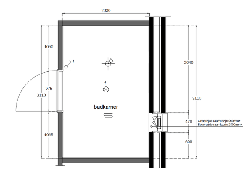

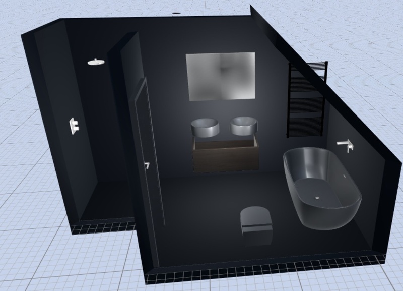

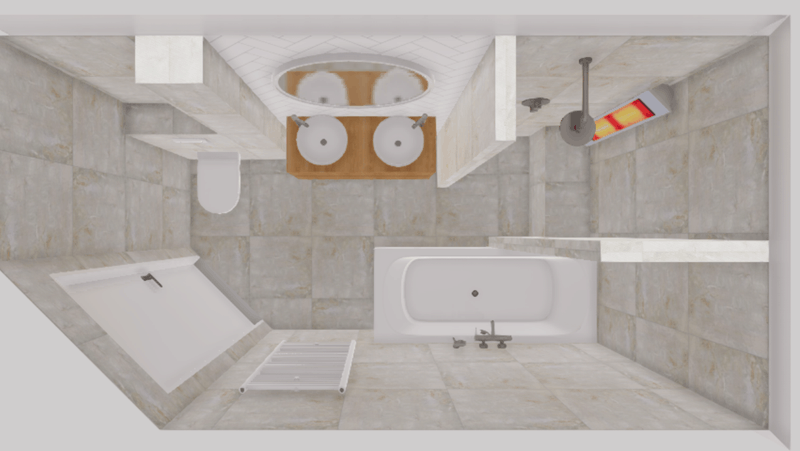

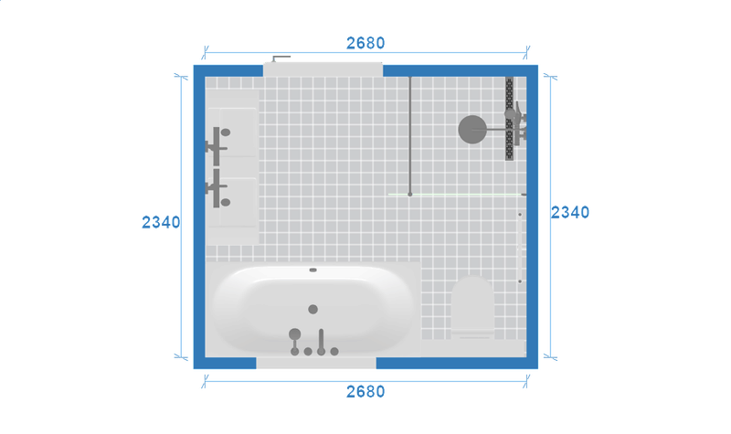

Ook hier gaan we binnenkort beginnen met het aan laten leggen van een nieuwe badkamer. Globaal zijn de afmetingen 207CM breed en vanaf de kolom naast de WC (waar ventilatie in zit) is de diepte geloof ik ongeveer 272CM. De bruikbare muur waar het bad komt is 290CM (tot dat het schuin loopt en overgaat in de deur).
Het meubel is 46CM diep. Het bad is 90CM breed. Volgens mijn berekening kan je dus in theorie een douchehoek van 107CM bij ongeveer 122C plaatsen waarbij ik 10CM aanhoud voor de dikte van de muren.
Mijn vraag is voornamelijk, gaan we heel veel last van spattend water krijgen de badkamer in? En gaat dat zo erg zijn dat we naar een ander ontwerp zouden moeten kijken?
Afbeeldingslocatie: https://tweakers.net/i/4jUu-rDJ95kg_vg_kc9j6md1-I4=/800x/filters:strip_exif()/f/image/tGyfPwa9WplZWbdHbwRDE0hA.png?f=fotoalbum_large
Afbeeldingslocatie: https://tweakers.net/i/Xv2VjAKFyBUZQ3lVi3XCM1JdTRk=/800x/filters:strip_exif()/f/image/qZ7NjfgT6wvpaclmLYnkjBnt.png?f=fotoalbum_large

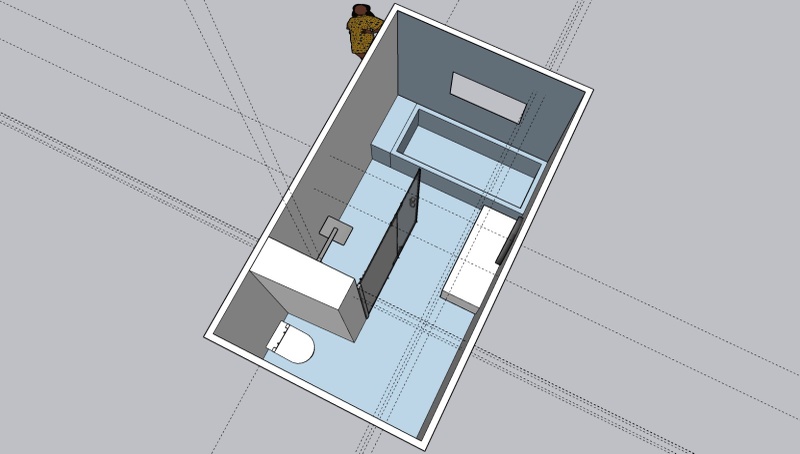

In Sketchup heb ik een alternatief gemaakt. Daarbij houden we in de doorloop 70CM over. De douchehoek is dan 90CM breed en 2 meter lang. Er zou dan een glazen wand komen in plaats van twee stenen muren. Ruimtelijk is dat denk ik sowieso beter.
Maar welke van de twee zouden jullie kiezen en waarom?
En laatste vraag. Het meubel is hangend en zou dan op een holle muur komen waarbij de kranen bij voorkeur uit de muur komen. Gaat dat lukken of is dat geen optie met een holle muur?
Afbeeldingslocatie: https://tweakers.net/i/PPJcsmeb2-rPHhglejSfdIGJYYo=/800x/filters:strip_icc():strip_exif()/f/image/HCVYrL7iIChlCBW1XZPmx6rN.jpg?f=fotoalbum_large
Afbeeldingslocatie: https://tweakers.net/i/lizrNE3F4tOf2tzK0aAAw3aDTyE=/800x/filters:strip_icc():strip_exif()/f/image/oxF3RKsV0goyuOuTU9kaXFvb.jpg?f=fotoalbum_large

Je badkamer gaat heel erg nat worden met je eerste optie, dat is echt geen goede indeling. Je tweede optie is veel beter qua spatwater en oogt m.i. ook rustiger (y)

Ik zou ook voor optie 2 gaan, optie 1 wordt een waterballet. Even nog n tip mbt de Sunshower, probeer of je de kranen in de muur kunt krijgen zodat je de Sunshower recht voor je (of achter je, afhankelijk van hoe je staat), dat is comfortabeler/logischer dan vanaf de zijkant.
De Sunshower vind ik denk ik de meest luxe toevoeging in de badkamer (terwijl we ook een V&B Whirlpool bad hebben) echt een aanrader!

Ik denk dat ik snap wat je zegt met de kranten uit de muur. Wellicht kunnen we de bediening van de doucheset op de buitenmuur krijgen en de douche uit het plafond en dan de sunshower inbouwen in het muurtje welke gelijk is met de WC als je snapt wat ik bedoel.
Bedankt voor de feedback. Ik ga dan optie twee verder uit laten werken. We willen eigenlijk wel de kranen bij de wasbakken (dubbele waskommen) uit de muur laten komen. En dus een zwevend meubel. Gaat dat lukken met een dunne holle wand? Wat zouden daar de oplossingen voor kunnen zijn?
Afhankelijk van wat voor set je koopt hoeft de douche niet uit t plafond te komen, kan ook gewoon uit de muur zijn boven de Sunshower.
Wat is dun? Wij hebben hier een zwevend meubel van 120cm breed hangen aan gipsblokken van 10cm, als extra versterking zit er een staaldraad doorheen met 2 metalen plaatjes aan de andere kant.

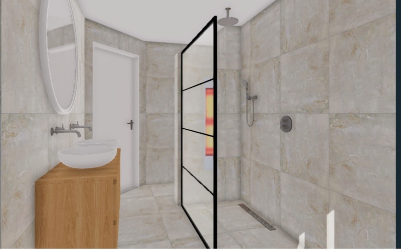

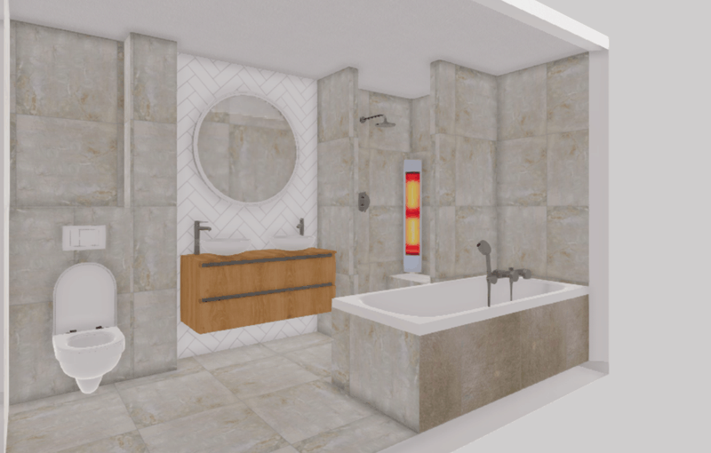

Wij hebben een vergelijkbare opstelling als jouw optie 1. Echter zonder muurtje tussen douchehoek en bad en met een 180 graden draaibare glazen deur tussen bad en het haakse muurtje naast het badmeubel. Qua spatwater gaat dat echt goed richting het bad. Wel is het zo dat je zonder de deur redelijk wat water in de richting van het badmeubel krijgt.

Ook wij zijn bezig met de voorbereidingen voor een nieuwe badkamer. We gaan alles zelf doen. Gelukkig handige familie en zelf ook niet twee rechter handen. :)
Nu is uitdaging 1 de beste indeling. Omdat we een deur gaan verplaatsen om een extra slaapkamer te realiseren, hebben we een hap van 1 m2 uit de badkamer moeten halen.
Wat moet erin:
- bad
- inloopdouche
- Dubbele wasbak
- toilet
- radiator
- vloerverwarming
De zit onder het schuine dak. Dit zie je terug in de lijn die op de plattegrond loopt. Die start op 1,25m en loopt met 30 gr tot plafondhoogte van 2,65. Er zit daar ook 1 groot dakraam in.
Zien jullie nog creatieve, leuke ideeën qua indeling?

  • CurlyMo
  • Laatst online: 23:05
@t14wo Radiator niet boven het bad. Die waterdamp is killing.
  • t14wo
  • Laatst online: 06:09
CurlyMo schreef op woensdag 19 januari 2022 @ 19:15:
Slim. Misschien dan beter tussen toilet en deur. Voordeel dat de aansluiting nu ook aan die zijde van de badkamer zit.

Zou je het bedieningspaneel van de douche niet direct bij de deur om de hoek doen? Zo kan de douche aanzetten zonder nat te worden. Dat is het voordeel van een inbouw bedieningspaneel.
  • t14wo
timsurname schreef op donderdag 20 januari 2022 @ 09:35:
Kijk, dát zijn slimme tips. Voordeel is dat de huisige douchekraan ook op die muur zit. (Is de buitenmuur)
Neem ik mee!
  • BasvanS
  • Laatst online: 10-11 15:18
t14wo schreef op donderdag 20 januari 2022 @ 09:46:
Neem ik mee!
Zie zowel in bad als in de douche geen losse douchekop. Zou ik ook meenemen. Zeker als er iemand met lang haar is en er wellicht kinderen zijn?
  • t14wo
BasvanS schreef op donderdag 20 januari 2022 @ 09:58:
Bij de douche komt die er uiteraard :) DIt was alleen een snelle schets.
In bad wil ik die eigenlijk niet, omdat je dan zo'n slang hebt die in het bad hangt. Die muur is het knieschot en ik kan er dus achter. Het liefst zou ik zo'n uittrekbare douche slang willen, die achter het knieschot in verdwijnt. Ik heb die alleen nog niet kunnen vinden.

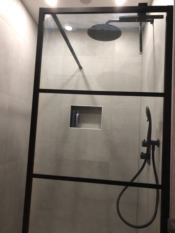

Mijn badkamer is eindelijk af (op een spotje in de nis en een schakelaar na):
Afbeeldingslocatie: https://tweakers.net/i/A14eMFrfAACbOaWfp6RUa9vA9QQ=/x800/filters:strip_icc():strip_exif()/f/image/EL8GWaJBy7G9PR9z6JmVHFrK.jpg?f=fotoalbum_large
Afbeeldingslocatie: https://tweakers.net/i/q1YIKFhpuKdfpuOOSIojCZttRS4=/x800/filters:strip_icc():strip_exif()/f/image/GjFEO8niMqA25sjWSw3nwk5G.jpg?f=fotoalbum_large
Afbeeldingslocatie: https://tweakers.net/i/XgJ2jdUP2j5j8AkWyEMFiUkkZnE=/x800/filters:strip_icc():strip_exif()/f/image/aHEXpgS1TvKGZGRLJJ5q558d.jpg?f=fotoalbum_large
Afbeeldingslocatie: https://tweakers.net/i/vWh5YgEP-PMLWn_urH-BTNlvJpI=/x800/filters:strip_icc():strip_exif()/f/image/GcKptaIWsXELpdeeDQ3vNRMw.jpg?f=fotoalbum_large
Afbeeldingslocatie: https://tweakers.net/i/UqUA-qsqJ0-LirIMBT8VAn3w3A0=/x800/filters:strip_icc():strip_exif()/f/image/ahsdgutn1bMfx6LYghNbK2Cf.jpg?f=fotoalbum_large
Elektrische vloerverwarming (Magnum), elektrische radiator. Kleur-LED spotjes en AquaSound speakers (met N-Joy bediening). Moet nog heel even wachten met douchen (ivm drogen kit) maar vanaf morgen kunnen we los 💪🏻

[quote]Morfang schreef op vrijdag 21 januari 2022 @ 18:34:
Mooi geworden en fijn toch die spots en speakers? Hier bevalt het douchen met goede muziek en goed licht uitermate goed, ondanks dat de badkamer nog steeds niet af is. Ik heb de speakers zonder Njoy bedieningspaneel. Is het paneel een grote toevoeging in gemak? En welke bediening heb je voor de spots? Tot slot viel mij nog op dat je een wit snoer aan de zwart radiator hebt, dat begrijp ik dat van zo'n leverancier niet echt, maar je bent er waarschijnlijk zo aan gewend.

Monstera schreef op zondag 23 januari 2022 @ 19:31:
Ja erg blij met de speakers en spots! De Njoy is vooral gemak en luxegevoel; je hoeft niet met je telefoon te kloten voor een verbinding ofzo. Je raakt het scherm aan (Spotify staat in mijn geval dan nog open), kiest een nummer/playlist en huppakee.
Ik heb deze (https://www.ledpaneelgroo...rfV9bze0fUGxoC0ZgQAvD_BwE) om de spotjes te bedienen. Draadloos en op batterijen (al is er volgens mij ook een variant op stroom). Werkt prima, dimmen heel fijn. Alleen even wennen om ze in het donker aan te doen via touchscreen (ipv een fysieke knop wat je gewend bent), verder top.
En ja dat witte snoer irriteert mij ook enorm, misschien dat ik het nog een keertje zwart spuit 😅

Wij hebben een nieuwbouwwoning gekocht en zijn bezig met de badkamerindeling. Zie bijgaand een tekening van de ruimte en tevens een schets qua indeling (gaat enkel om de indeling, dus let niet op kleuren, etc.) hoe wij het in gedachten hebben.
Hebben jullie nog tips of ideeën?
We willen de volgende elementen erin kwijt:
- Bad 190*90
- Douche 100*100
- Badkamermeubel 115*45 of 120 lang
- Kolomkast 40*35
Het toilet hoeft er niet in, aangezien hiervoor een aparte ruimte is.
Afbeeldingslocatie: https://tweakers.net/i/LrvLsoFTeXF_3jQPmFiGRgIVA9o=/full-fit-in/4000x4000/filters:no_upscale():fill(white):strip_exif()/f/image/ajgdtvpsVMTyJYWRxpNesdRV.png?f=user_large
Afbeeldingslocatie: https://tweakers.net/i/NNMtbGJ5Oo-3Gylb1iLNouZ8_Qw=/full-fit-in/4920x3264/filters:max_bytes(3145728):no_upscale():strip_icc():fill(white):strip_exif()/f/image/e9JcEg7eJcYSa76NAHntyAvv.jpg?f=user_large

Damocles.NL schreef op zondag 16 januari 2022 @ 16:24:
Heb jij een leverancier kunnen vinden voor de douchewand zoals je hebt getekend in SketchUp? Ik zie dat je uiteindelijk een vaste wand hebt genomen, maar ik zoek er een waar het laatste stukje scharniert.

Z___Z schreef op vrijdag 28 januari 2022 @ 12:50:
Bijvoorbeeld Sealskin heeft maatwerkoplossingen.
En ook HSK heeft bijvoorbeeld een vouwwand die je zou kunnen toepassen?

Wij zijn nu in de fase dat we voor onze nieuwbouwwoning moeten gaan bepalen of we deze casco willen laten opleveren of gebruik willen maken van Uw Huis Uw Wensen (UHUW).
Ik heb al lopen spelen met de tool van van UHUW maar schrik ontzettend van de kosten voor hele standaard producten en tegelwerk. Ik denk dat we mooiere afwerking kunnen krijgen als we het zelf inkopen en laten plaatsen door een aannemer. In het geval van casco wordt er geen dekvloer gelegd en wordt er geen koof gemaakt.
Wie heeft er ervaring met een dergelijke keuze? Wat is een grove benadering van de kosten om de volgende badkamer te laten aanleggen door aannemer:
Afbeeldingslocatie: https://tweakers.net/i/NWbHvC5HVzQEkpjvdvEXPYbsY4E=/800x/filters:strip_icc():strip_exif()/f/image/dr4JdrN2sWHHRlKlEtLsg5Vr.jpg?f=fotoalbum_large
  • praliwi
  • Laatst online: 21:40
CurlyMo schreef op zaterdag 29 januari 2022 @ 12:56:
Mijn eerdere ervaring over beton cire zat daar niet bij. Ik heb er namelijk niks positiefs over te zeggen.
Hoe oud was dat beton cire? Jaren geleden aangebracht? Wat ik heb begrepen is dat de ontwikkeling ervan hard gegaan, en dat onderhoud eigenlijk niet nodig is. Maar er zijn hier vast mensen die recent beton cire hebben geplaatst en daar meer over kunnen vertellen.
Ik heb overigens een 6 jaar oud betoncire keukenblad en dat heeft inderdaad ook om het jaar onderhoud nodig. Dat wil zeggen, heel licht opschuren en opnieuw een coating aanbrengen. Als je dat laat doen kost dat inderdaad vast wat geld, maar dat kan je prima zelf in 2 uurtjes. En ik vermoed dat dat ook voor jouw badkamer gold, en dat dat dus echt never nooit 800 euro hoeft te kosten.
  • praliwi
Thomas19903 schreef op zaterdag 29 januari 2022 @ 15:26:
Waar kom je op uit dan? Mijn ervaring is inmiddels, ook door de drukte in de markt, dat het sowieso veel geld kost als je het zelf niet kan en door een ander laat doen.
Welk formaat tegels wil je op de vloer en op de wand?
Zonder duidelijk info zou ik zeker aan 15k in totaal denken. Maar hangt af van het materiaal dat je kiest, opbouw/inbouw, tegels, luxe of standaard..

Badkamer experts, zou jullie advies goed kunnen gebruiken.
We zijn bezig met de indeling van de badkamer voor onze nieuwbouw woning. Indeling staat grotendeels vast. Puntje waar we nog mee bezig zijn is het bad. De indeling ziet er als volgt uit:
Afbeeldingslocatie: https://tweakers.net/i/Xjnv5x0mjqwmpDxBQNaH8zsFQKs=/800x/filters:strip_exif()/f/image/BjeJyzTedzBvau0FVAZplIjK.png?f=fotoalbum_large
We gaan het bad zelf achteraf plaatsen. Dit moet een hoekbad of een half vrijstaand (back to wall) bad worden. De half vrijstaanden vinden we zelfs het mooist, omdat deze een wat rondere afwerking hebben.
Vandaag een dagje diverse sanitair winkels afgestruind, in diverse baden gaan liggen, en wat advies ingewonnen. Daarbij hebben we i.i.g de volgende conclusies getrokken:
1. Een dunne bandrand is niet fijn, omdat je nergens je (rechter)arm kwijt kan.
2. Een handdouche vinden we fijn, maar zo'n slang ervan die in het bad ligt vinden we erg vervelend.
We kregen daarmee het advies om een bad te nemen met een wat dikkere rand, waarmee beide "problemen" konden oplossen door een badrandkraan te nemen. De de wateraansluiting zouden we dan op een hoogte van 30/40 cm hoogte nemen en de aansluitingen dus wegwerken achter het bad. Het badkraan + handdouche zetten we dan op de bandrand bouwen. Bijv zoiets:
https://www.x2o.nl/grohe-...badrandkraan-chroom-62748
Zijn er mensen die hier ervaring mee hebben? Hoe dik zou de bandrand minimaal moeten zijn om daar probleemloos een badrandkraan op te bouwen?
Zijn er nog alternatieven om zonder zo'n bandrandkraan wel te voorkomen dat de slang van de handdouche in het bad ligt?
Zijn er verder nog baden met een mooie afgeronde "voorzijde" waarbij de badrand wel dik genoeg is voor de randmontage van een badkraan?
