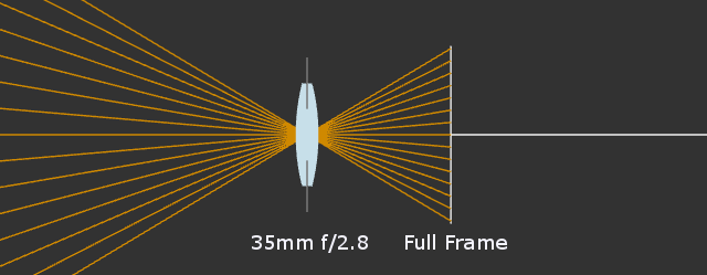

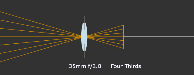

Hieronder een grafische weergave van het bovenstaande stukje.
Afbeeldingslocatie: https://tweakers.net/ext/f/ofQQzx6HVbFZbI3VfDls8Ckt/full.png
Afbeeldingslocatie: https://tweakers.net/ext/f/5fWsJG3dzjkSE6SSDmonnisa/full.png
Zoals je ziet is de hoek bijna gehalveerd van 63 graden op de full frame camera naar ongeveer 34 graden op de m4/3 camera. Door de grotere beeldhoek met de full frame camera krijg je dus een wijder beeld.

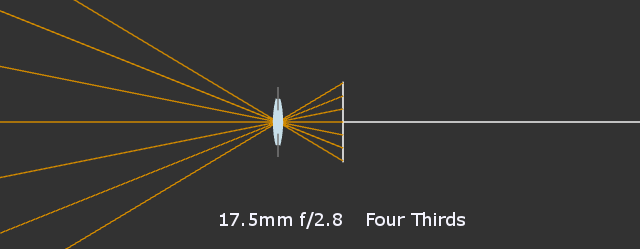

Om een equivalente beeldhoek te krijgen op de m4/3 camera heb je een 17,5mm lens nodig wat een beeldhoek geeft van 63 graden en dus overeenkomt met de full frame camera met 35mm lens.

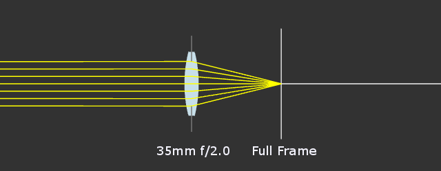

Afbeeldingslocatie: https://tweakers.net/ext/f/2BB4kdJOcJLlx22hl1vmj5I8/full.png

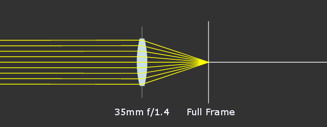

Als we het diafragma 1 stop dicht knijpen (van f/1.4 naar f/2.0) wordt het inkomende licht gehalveerd. Dit lijkt misschien gek omdat de diameter 1,4x kleiner is geworden en niet 2x. Dit komt omdat de oppervlakte bepalend is voor de hoeveelheid licht die doorgelaten wordt en niet de diameter. De oppervlakte is namelijk wel gehalveerd en kan berekend worden met de formule: O = ¼πd² (afgeleid van r = ½d en O = πr²). In dit geval is de oppervlakte van ongeveer 490mm² op f/1.4 naar ongeveer 245mm² op f/2 gegaan.
Afbeeldingslocatie: https://tweakers.net/ext/f/H6NgQRYP2CShqd8JQSbX1Dho/full.png
We weten nu dus dat de diafragmawaarde relatief is aan de brandpuntsafstand. Wat van groot belang is als we verschillende camerasensoren gaan vergelijken. Want zoals we in het vorige hoofdstuk behandeld hebben, verschilt de brandpuntsafstand met verschillende camerasensoren als we de beeldhoek gelijk willen houden.

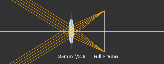

We nemen in dit voorbeeld weer even de 35mm f/2.8 lens op een full frame sensor en de equivalente 17,5mm lens op de m4/3 sensor (zoals vastgesteld in het vorige hoofdstuk).
Afbeeldingslocatie: https://tweakers.net/ext/f/cp3IifJuzxnyQXeTG7xmkhpJ/full.png

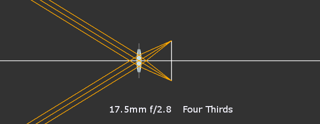

Het diafragma van deze 35mm f/2.8 lens op een full frame sensor heeft een diameter van 35/2,8 = 12,5mm en daarmee een oppervlakte van ongeveer 123 mm². Zouden wij nu de equivalentie van het brandpunt negeren en direct met een 35mm f/2.8 op een m4/3 sensor vergelijken komen we natuurlijk op de zelfde waarden uit. Alleen levert dit niet dezelfde foto op, omdat de beeldhoek compleet anders is (zie vorige hoofdstuk).
Afbeeldingslocatie: https://tweakers.net/ext/f/OSDNIwjUwrdIsjVwV7NsHPmR/full.png

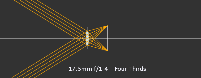

Om het geheel equivalent te houden moeten we dus gaan vergelijken met een 17,5mm f/1.4 waarbij we zowel de brandpuntsafstand als diafragma gedeeld hebben door de crop factor, in het geval van een m4/3 sensor dus 2x. Je kan aan de afbeelding hier onder al zien dat de diameter van het diafragma even groot is als van de 35mm f/2.8 op een full frame sensor. Nu is dit Tweakers en willen we graag ook even de cijfers zien om het te geloven, tijd om te gaan rekenen.
Afbeeldingslocatie: https://tweakers.net/ext/f/Wjl3hxDO4Pwq2ATAlztDFdvr/full.png
Het diafragma van deze 17,5mm f/1.4 lens op een m4/3 sensor (met 2x crop factor) heeft een diameter van 17,5/1,4 = 12,5mm en daarmee een oppervlakte van ongeveer 123 mm². Daarmee is de totale oppervlakte van het diafragma exact even groot als van een 35mm f/2.8 op een full frame sensor.

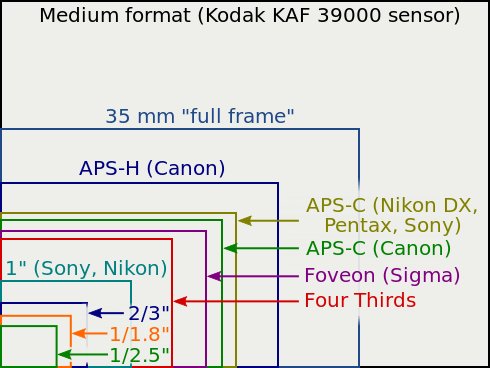

Een overzicht van veelgebruikte sensorformaten
Afbeeldingslocatie: https://tweakers.net/ext/f/70s9ypFV359XACNNn9gnGmpj/full.png
In een tabelletje met de verschillen in getallen

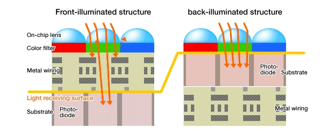

Ruis: front side vs. back side
Afbeeldingslocatie: https://tweakers.net/ext/f/mfW2I0A1hygxM6oCo4VZyyBr/full.png
De termen "front side" en "back side illumination" kunnen wat verwarrend zijn, omdat men vanuit de halfgeleider kijkt. De bovenkant waar het licht vandaan komt, is dus de achterkant van de halfgeleider. Back side illumination is beter omdat het licht niet meer langs de bedrading hoeft en direct op de fotodiode valt. Door bsi te gebruiken heb je ongeveer 1/3 stop meer licht tot je beschikking. BSI is nog in opkomst; veel kleinere sensoren worden er al mee uitgerust, maar bij de grotere sensoren is het nog lang niet standaard. De Samsung NX1 had als eerste een bsi aps-c sensor. En daarnaast heeft de nieuwe Sony A7R II een full frame bsi sensor.

Dat kan uitstekend. Net zoals je f-getal de ratio is van brandpuntsafstand en pupilgrootte, is je 'equivalente' f-getal de ratio van 'equivalente' brandpuntsafstand en de (fysieke) pupilgrootte. Om je belichting gelijk te krijgen kun je ook een 'equivalente' ISO-waarde gebruiken.
Kort samengevat:
- m43 met 50/1.4 op ISO 100
- FF met 100/2.8 op ISO 400
Maken grofweg dezelfde foto als het gaat om beeldoek, DoF, belichting en ruis. De totale hoeveelheid licht die de sensor raakt is in beide gevallen gelijk. Maar bij een grotere sensor is dat licht over een grotere oppervlakte uitgesmeerd en heb je dus een grotere versterkingsfactor nodig voor dezelfde belichting.
In de praktijk zijn alleen ontzettende nerds bezig met deze getalletjes en equivalentie, de rest maakt foto's ;)
Maar dit is wel de reden dat ISO 1600 op een telefooncamera er niet zo fantastisch uitziet. (80.000 FF equivalent.)

Dynamisch bereik gaat over het verschil tussen geen licht en maximaal licht en hoeveel stappen je daartussen kunt hebben. Daar spelen de technische verschillen tussen sensoren (bijv. BSI vs standaard) een grotere rol.
Die stappen zijn echter makkelijker uit te lezen bij grote pixels. Als een pixel een maximale capaciteit van 300.000 electronen heeft, is het makkelijker om 65.000 verschillende niveaus (ongeveer 16 stops) uit te lezen dan een pixel die maar 100.000 electronen kan vangen.
BSI is ook geen goed voorbeeld, want dat is bij grote pixels juist minder belangrijk. Bij grote pixels is de electronica relatief klein (die schaalt namelijk niet mee), en zit bij grote pixels dus ook minder in de weg. Het is geen toeval dat BSI bij smartphonesensors geïntroduceerd werd, en pas veel later bij grotere sensors gebruikt werd. De grote winst van BSI zit bij die smartphonesensors.
Omgekeerd gebeurde dat ook: CMOS is in eerste instantie juist voor sensors met grote pixels gebruikt; sensors met kleine pixels werden veel langer met CCD-techniek gemaakt omdat al die extra electronica per pixel bij CMOS ten koste ging van de beeldkwaliteit. Tien jaar na de introductie van de Canon EOS D30 gebruikten veel compactcamera's (met in die tijd nog 1/2.3"-sensortjes) nog steeds een CCD-sensor.
  • Gonadan
  • Laatst online: 19:35
Gonadan
Klopt, bij grotere pixels heb je in verhouding minder last van elektronische ruis en zijn je grenzen ruimer vanwege de grotere 'emmer'. Ofwel meer dynamisch bereik. Dat gaat dan echter puur om pixelgrootte en niet sensorgrootte, al hebben grotere sensoren best vaak ook grotere pixels.
BSI is een verbetering in sensortechniek die ervoor gezorgd heeft dat mede het dynamisch bereik verbeterd werd. Juist omdat het ervoor zorgt dat kleinere pixels (wat je toch krijgt door die hernieuwde megapixelrace) toch weer meer licht kunnen vangen dan traditionele van hetzelfde formaat. Dat lijkt mij bij uitstek een goed voorbeeld van wat techniek kan doen. :)

Ik lees trouwens net dat de PhaseOne XF IQ4 150MP ook een BSI CMOS sensor heeft: https://www.phaseone.com/...F-IQ4-150MP-Camera-System
Niet alleen nuttig voor kleine pixels blijkt :)
