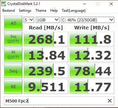

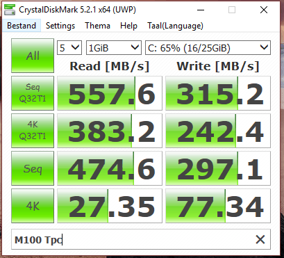

Iemand enig idee hoe je de snelheidsverschillen kunt verklaren?
-testen zijn gedaan op een VM Windows 10.
-datastores hebben filesytem VM5.61
-host ESXi 6.0 Update 2, build 3620759
Crucial M500 (Win10 32bit)

Crucial M100 (Win10 64bit)
Afbeeldingslocatie: https://tweakers.net/ext/f/OFvBDD7fUioYhKaTZo9ETyoV/full.png
  • FireDrunk
FireDrunk
Andere poort op je moederbord? Bovenste ziet er uit als een ASMedia of JMicron poortje qua snelheid.
Even niets...
  • Deem007492
  • Laatst online: 21:37
Zijn beide aangesloten op een Supermicro X10SL7-F.
Poort ga ik veranderen.
  • FireDrunk
FireDrunk
Als ze beide op dezelfde controller zitten, zou ik even de firmware updaten, en een Secure Erase doen (let op, data foetsie).

|sWORDs|
vSphere/ESXi
Deem007492 schreef op zaterdag 9 september 2017 @ 08:54:
Er zijn met Crucial wat firmware problemen geweest. Verdere mogelijkheden:
  • Wel snapshots op de M500, niet op de M100.
  • Andere virtuele controller op de 32bit VM dan op de 64bit VM.
  • Andere fysieke controller:
  • [list]
  • 2 Witte poorten - Intel Lynx Point SATA3 (6Gbps)
  • 4 Zwarte poorten - Intel Lynx Point SATA2 (3Gbps)
  • 8 Blauwe poorten - Broadcom 2308 SAS2 (6Gbps) SW RAID
  • [/list]
  • Mismatch tussen controller firmware en ESXi driver indien LSI 2308 gebruikt wordt.
Gezien de scores lijkt me het meest waarschijnlijk dat de M100 op een witte poort zit en de M500 op een zwarte plus de 32bit VM snapshots heeft. Mocht je geen snapshots hebben dan zouden de SATA2 poorten mogelijk niet op AHCI, maar IDE kunnen staan. Als je maar twee SSDs gebruikt dan zou ik daar de witte poorten voor gebruiken. Heb je de LSI ook nodig dan zou ik daar een IT firmware op flashen. De zwarte poorten zijn prima voor HD's of SATA2 SSDs.
Wat ook nog even de moeite waard kan zijn:
esxcli system maintenanceMode  set --enable true
esxcli network firewall ruleset set -e true -r httpClient
esxcli software profile install -p ESXi-6.0.0-20170604001-standard -d https://hostupdate.vmware.com/software/VUM/PRODUCTION/main/vmw-depot-index.xml
esxcli network firewall ruleset set -e false -r httpClient
reboot
En dan even uit maintenance mode halen.
[ Voor 52% gewijzigd door |sWORDs| op 09-09-2017 11:16 ]

  • Deem007492
Dank je voor alle hulp!
- Lsi 2308 staat in it mode/pass-through voor Freenas VM.
- De M500 / WIN10 32bit VM had inderdaad één snapshot en de M100 niet.
Wat ik nog ga controleren is:
- Sata op AHCI
- aansluitingen op wit of zwarte sata poort
- ESXI updaten
- firmware version SSD. Dat wordt lastig verwacht ik.
Het resultaat tot nu toe door het verwijderen van de snapshots: :)
Afbeeldingslocatie: https://tweakers.net/ext/f/hdpdx6moFIJhYMEaL3764qIj/full.png

The saga continues... Ik heb na dagen van zoeken en uitproberen besloten om gewoon opnieuw te beginnen. Helemaal leuk en aardig, maar na starten van de nieuwe VM krijg ik gewoon identieke foutmelding met dezelfde .vswp die voor de problemen zorgt... Als ik de map wil verwijderen, dan kan ik dit niet eens. Bij rm -rf zegt die dat de map niet leeg is, maar dat is nu de commando dat je gebruikt om niet lege mappen te verwijderen... Als ik dan rm -r -i doe om bij ieder bestand een melding te krijgen, dan krijg ik volgende output:
 rm: descend into directory 'FreeNAS'? y
rm: can't remove 'FreeNAS/FreeNAS-8edd1e54.vswp': No such file or directory
rm: remove directory 'FreeNAS'? y
rm: can't remove 'FreeNAS': Directory not empty.
Van waar komt dit toch?! |:(
Zelfs als ik bij harde schijf een nieuwe map maak en deze kies, dan nog krijg ik terug identieke foutmelding met dezelfde .vswp.. Dat terwijl mijn Windows 10 VM en Windows Server 2016 zonder problemen draaien.. Het is alsof mijn server niet wil dat FreeNAS draait..

FreeNAS is een lokale datastore? Heb je de laatste patches van ESXi?

  • Le Enfant!
  • Laatst online: 20-11 15:54
FireDrunk schreef op vrijdag 29 september 2017 @ 12:40:
Ik heb nog eens geprobeerd om een nieuwe VM te maken, maar deze keer met de naam 'Storage VM' en nu kan ik zonder problemen de VM opstarten en draaien. Ik denk dat die map waarschijnlijk corrupt is geraakt. Hoe en waarom is voor mij een raadsel. Ik ga er ook geen moeite meer in steken, in mijn ogen is het een bug van ESXi.
Ik heb trouwens mijn hele SSD ingesteld als datastore. Heb trouwens ook de laatste patch (die van juli) geïnstalleerd, maar dat was ook geen oplossing. Ik ben in ieder geval al 'blij' dat het terug werkt.
  • FireDrunk
FireDrunk
Mooi, goed om te horen, wel raar dat er corruptie is, zou eigenlijk niet voor mogen komen.

FireDrunk schreef op zaterdag 4 november 2017 @ 20:20:
Die benchmark is wel een klein beetje biased. Dat is na 21-30 minuten vol gebruik. De Intel is zeker beter bij continu belasting, maar voor piekerige belasting is de EVO net zo snel.
Deze laat bijvoorbeeld een heel ander beeld zien.
Je gaat het verschil dus alleen maar merken als je ofwel iets van batchverwerking doet die meer dan 30 minuten lang, je complete SSD lam legt, of je hebt continue een belasting met VM's die meer IO's kunnen doen, dan het achterliggende MLC NAND van de 960 EVO voor meer dan 30 minuten.
Dat lukt de meeste mensen niet met maar 3 simpele test VM's ;)
In de praktijk ga je het dus denk ik niet merken. Dan zou ik die 70 euro in mijn zak steken, en 100GB extra leuker vinden.
Maar dat is mijn mening.
Alleen is het na drie minuten al uit met de pret en niet na 30.
