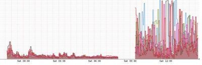

Wat zou je me dan aanraden om mijn doel te bereiken van 2 VM's met toegang tot 1 RAID array? Er vanuit gaande dat ik nu geen 300 euro aan een HW RAID card wil uitgeven.
Ik zou geen RAID1 gebruiken, maar voor backup zorgen. Zelfs de gedeeltelijke hardware based controllers zijn niet ideaal met lage queuedepths (25) in non HBA mode. Backup zorgt ook voor een veel grotere bescherming dan RAID.
Ik gebruik NVMe drives voor VM storage en doe een passthrough van de Intel controllers met HD's naar NAS VM's, de grootste heeft 4x4TB in RAID5. Daar gaat de backup heen en mijn media. Een ander voordeel is de snelheid en queuedepth van goede NVMe drives:
Afbeeldingslocatie: https://s1.postimg.org/vdvnndi3z/Schermafbeelding_2017-07-31_om_10.26.05.png
NVMe heeft nauwelijks zin voor desktops, maar voor virtualisatie waar er meer taken tegelijk draaien is het heel ander verhaal en qua kosten voor een RAID controller + 2 SSD's in RAID1 is een enkele Intel 750 of Samsung 960 Pro zeker goedkoper.
[ Voor 51% gewijzigd door |sWORDs| op 31-07-2017 10:31 ]

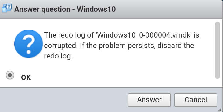

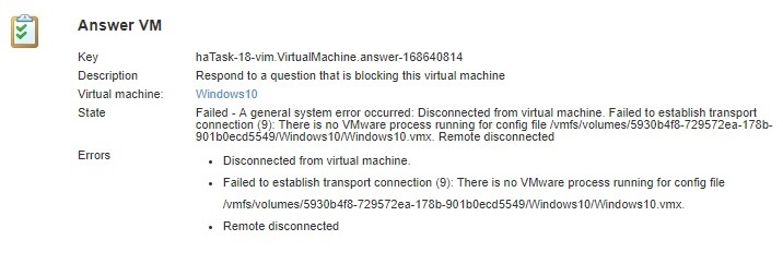

USB voor VM's (als datastore) gebruiken is niet heel makkelijk en meestal ook erg langzaam (de meeste sticks hebben geen UASP en een queuedepth van 1!).
Afbeeldingslocatie: https://s1.postimg.org/xjnqy2w33/Schermafbeelding_2017-07-31_om_12.28.31.png
Je kunt het testen ook overslaan, er zijn ruim voldoende mensen die het zo doen met soortgelijke hardware.

Even wat snelle raad zoeken bij de experts hier.
Zojuist allle VMs unresponsive.
Inloggen in vCenter gaat niet meer.
Als ik inlog op de ESXi zelf zie ik dat de VMs inaccessible zijn, ik krijg ook mijn Samsung 850 PRO nergens meer te zien.
Heeft die juist de geest gegeven? :'(
Klein stukje van de log

Sinds een aantal weken heb ik nu mijn eerste ESXi-server werkend. Hierop draait momenteel een FreeNAS VM en een windows VM. Daarnaast ben ik wat met ubuntu aan het spelen.
Nu draait FreeNAS keurig stabiel zonder problemen (incl. passthrough van de onboard intel Sata controler).
Maar voor Windows sta ik op het punt om voor de 3e keer opnieuw te beginnen. Ik krijg telkens na een aantal dagen/weken de volgende melding:
Afbeeldingslocatie: https://tweakers.net/ext/f/FfMfBe2MfyZmfHXc7h46e9s9/full.jpg
Het is voor mij niet duidelijk wat er mis gaat, of niet functioneerd. Dat maakt het zoeken naar een oplossing via google/GoT wat lastig. Ik hoop dat iemand hier de oplossing weet, of mij in de goede richting kan helpen.
Systeemspecs:
Pentium G4560
Fujitsu D3417-B2
Hynix DDR ECC 2x8gb
Intel 600p 256gb (datastore)
Sandisk Ultra Fit 32gb (ESXi boot)

-JB- schreef op vrijdag 11 augustus 2017 @ 10:03:
Op mijn Windows VM sta ik op het punt om voor de 3e keer opnieuw te beginnen. Ik krijg telkens na een aantal dagen/weken de volgende melding:
afbeelding
Niemand?

Wat zie je in de host client? Er zou een vraag moeten staan bij de VM. (Zoiets als: unable to connect ISO do you want to start with the ISO disconnected?)
[ Voor 16% gewijzigd door |sWORDs| op 18-08-2017 15:08 ]

In de web client krijg ik deze error;
ESXi-WinVM-error2

Dat lijkt op een probleem met een snapshot. Maak je tijdens je Windows install of upgrade eerst een snapshot en gooi je die daarna niet weg? Mogelijk gaat er iets mis met het onderliggende storage systeem.

Ik heb na de installatie een snapshot gemaakt. Is er een manier om het onderliggende storage systeem te checken?
Betreft een 256gb Intel 600p NVME SSD op een Fujitsu D3417-B2

Geen idee hoe je een SSD moet checken. Je weet ook zeker dat je datastore niet volloopt? In een snapshot worden alle mutaties weggeschrijven, dat kan hard oplopen.

Mijn vertrouwen in Silicon Motion controllers is extreem laag.

update
enig idee waarom de SNMP van de CPU er totaal anders uit ziet nu na upgrade 6.5 ?
Afbeeldingslocatie: https://tweakers.net/ext/f/ev32Zhg0qpe0Kswcb9ru0G5b/full.jpg
e.e.a. lijkt gerelateerd te zijn aan de verkeerde module waarbij waarschijnlijk niet de HPE driver .88/102 werd gebruikt maar vmw_ahci ..
e.e.a. lijkt nu weer in orde nadat ik daarop een aanpassing heb gemaakt
Afbeeldingslocatie: https://tweakers.net/ext/f/GvuKAleR0DWycz41QElWPZHn/full.jpg
[ Voor 19% gewijzigd door zeroday op 20-08-2017 13:38 . Reden: update met info over de oorzaak ]
Dat is dan weer jammer om te horen.
Is er een manier met zekerheid te zeggen dat het probleem bij de SSD ligt? Onder Windows zijn er legio tools hiervoor, maar onder ESXi kan ik niets vinden.
Mocht de SSD stuk zijn, ben ik benieuwd welk model een goed alternatief is. De Samsung 960 evo misschien?

Problemen met de controller zijn vaak niet goed te vinden, misschien zie je iets bij de SMART waardes en je zou kunnen kijken of je wel de laatste firmware gebruikt.
Beste drives zijn de 960 Pro en Intel 750/P3700. Daarna denk ik de 960 EVO.
