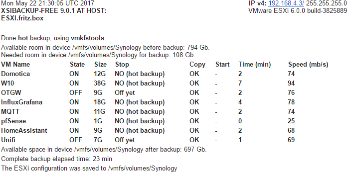

Gisteren nog een handige backuptool gevonden om ESXi Free mee te kunnen backuppen xsibackup.
Installeert een cron entry op je ESXi host en backupt de boel naar mijn Synology die ik als extra datastore heb gemount (via NFS). Installatie is zo gepiept.
Via de mail ontvang je dan een rapportje:
Statusmail
Gaat mooi vlot zoals je kan zien en ik vond het makkelijker te installeren dan ghettoVCB :)
Ik weet alleen niet of de crontab persistent is, zodat hij ook na een reboot nog werkt. Bij ESXi is dat niet vanzelfsprekend las ik?

  • ifrenken
  • Laatst online: 03-02-2025
Werkt dit ook op esxi 6.5?

de Pro zeker, dat wordt op die page aangegeven.
maar het is gratis en de installatie is geen rocket science, ik zou het proberen ..
Ikzelf gebruik momenteel de HPE VM Explorer welke op mijn win10 geïnstalleerd staat
