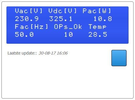

Bij het starten van het "php pvo-upload.php" krijg ik het volgende te zien:
/opt/se-logger# php pvo-upload.php
cURL error, exiting: The requested URL returned error: 400 Bad Request
Ik heb de server al een keer opnieuw opgestart. Maar lijkt niet te helpen (Soms werkt dat:-).
Ik ben nog even aan het verder zoeken. Ik ben geen scripter maar ik probeer het een beetje te ontcijferen.
se-logger-service.sh zorgt voor de TCP dump. Hier zit een verwijzing in naar liveupdate.py. Hier wordt gevraagt naar de "inverter_private_key" Maar deze heb ik niet kunnen vinden. Ik hoop maar dat deze niet niet geweest en dat de encryptie niet aan staat. Ik heb de bestaande code laten staan ('\x00\x00\x00\x00\x00\x00\x00\x00\x00\x00\x00\x00\x00\x00\x00\x00'). Misschien gaat het daar nu fout?
Bij het uitvoeren van het script krijg ik de volgende melding:
@MWEBNLE01:/opt/se-logger# ./liveupdate.py
End of file. Shutting down.
root@MWEBNLE01:/opt/se-logger#

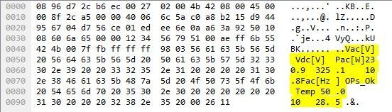

Hier ook: vanochtend 09:20 is m'n update naar pvoutput gestopt. Straks even de decryptie aanzetten..
  • serienummer
  • Laatst online: 03-11 22:17
Ja, Ik had mijn mond moeten houden. Die van mij is ook gestopt.
Dit is wat er in de logging(liveupdate.log) staat:
Reading from -
Warning! Got 74 mysterious bytes left! (state=0)
d5 d0 8f b5 75 ce 43 2a 7d 87 30 eb 29 4c 31 45 36 7e 9c 4c 73 30 85 ee 7e 71 2e 0f 29 89 0e 11 72 fc b4 54 73 1e 01 6a 9b 95 32 03 e8 2f$
Warning! Got 22 mysterious bytes left! (state=0)
f4 b5 4e a3 12 2c a8 53 ed 65 1a e3 22 ad dc d5 7f 13 96 79 f2 c7
Maar bij het uitvoeren van find-key-in-pcap.py door alle .pcap bestanden vind ik helaas geen key:
Sorry, your key is not in the given input file(s).
Heb ik nu een beetje pech, of mis ik een stap.
Groeten
Palermo

In een verloren uurtje met de SolarEdge portal zitten spelen. In het Lay-Out scherm heb je, als administrator, de mogelijkheid om na het aanklikken van de omvormer extra info op te halen. Op deze wijze kun je o.a."realtime" het display van de omvormer tonen door op het vierkante knopje onder het display klikken. Zie screenshot:
Afbeeldingslocatie: https://tweakers.net/ext/f/r42HeqzBIQTduvfNEv3bzRG2/medium.jpg
Vervolgens wordt eens in de ongeveer vijf seconden het schermpje ververst. Na 30 -40 seconden stopt dit en moet je wederom op de knop klikken.
Deze display gegevens worden ook in de .pcap-file geregistreerd. Tot mijn verbazing is deze data, in tegenstelling tot de versleutelde portal data, gewoon klare tekst:
Afbeeldingslocatie: https://tweakers.net/ext/f/GCHHs8VjKDx4ZoITWBkpuIsb/medium.jpg
Nu vroeg ik me af of het mogelijk is om deze data ook weer te geven. Als aanvulling op mijn bestaande web-pagina kan ik dan realtime metertjes toevoegen die om de paar seconden refreshed. Cool... :+ .
Waar ik niet achter kom is welk commando naar de omvormer wordt verstuurd als je op de button klikt. Met mijn beperkte programmeer kennis gaat me dat ook niet lukken :).
Is er iemand die dat wél kan achterhalen? Of mij in de juiste richting kan sturen?

Knopje is een POST (zonder body) naar:
https://monitoring.solare.../remoteLcd/switchDisplay/[Site ID]/[reporter ID]
Data ophalen (in JSON)
https://monitoring.solare...p/remoteLcd/fetchDisplay/[Site ID]/[reporter ID]
Returns:
JavaScript: return.json
{"lastUpdateTime":"2017-08-31 08:56:45.0","lcdDisplay":"Vac[V] Vdc[V] Pac[W]\n229.6  747.4  801.1 \nP_OK
: 015/015 <S_OK>\n                ON  \n","state":{"failureReason":null,"fieldReporterPK":{"fieldId"
:[Site ID],"reporterId":[Reporter ID]},"operation":"REMOTE_GET_LCD_DISPLAY","stage":null,"stageIteration":0,"stageProgressPercentage"
:0,"startTime":"2017-08-31 08:56:45.0","state":"IN_PROGRESS","timeRemaining":0,"totalStages":0}}
Succes!
