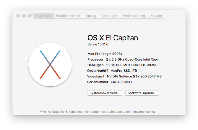

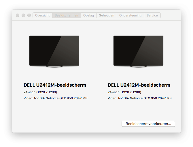

Zojuist een vrijwel gloednieuwe Asus Geforce GTX 950/2GBGDDR5 in mijn MacPro 3,1 geprikt.
Hij doet het prima!
MacPro3,1
GTX950
Nu ga ik maar eens even gamen... :*)
