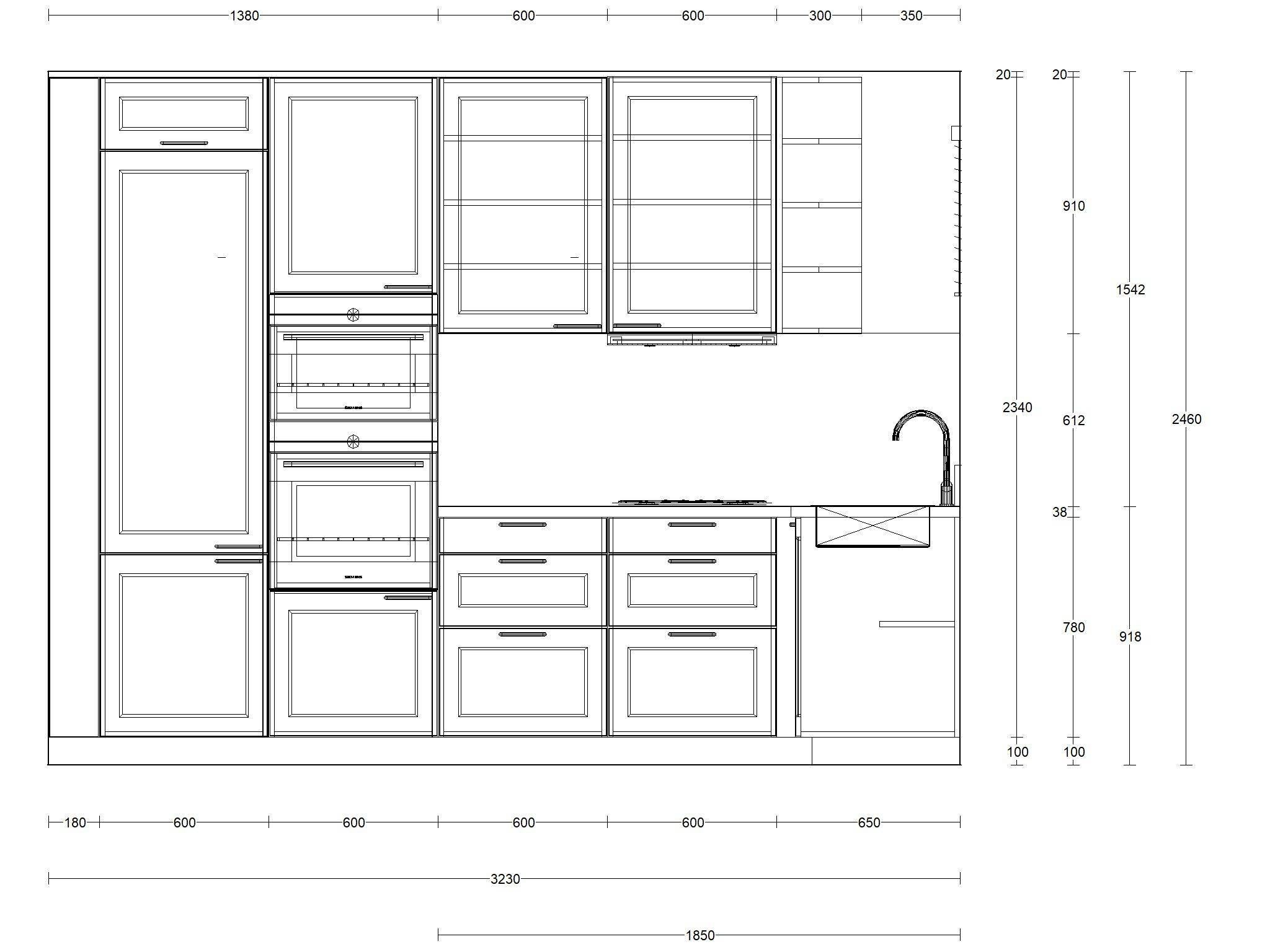

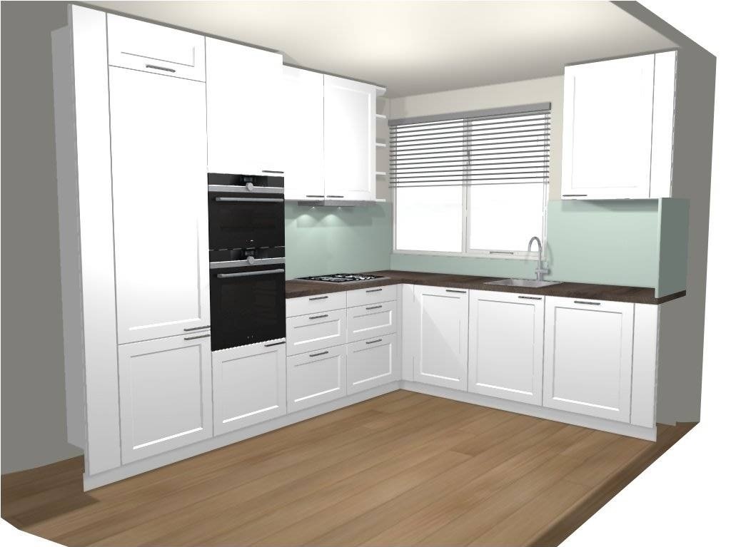

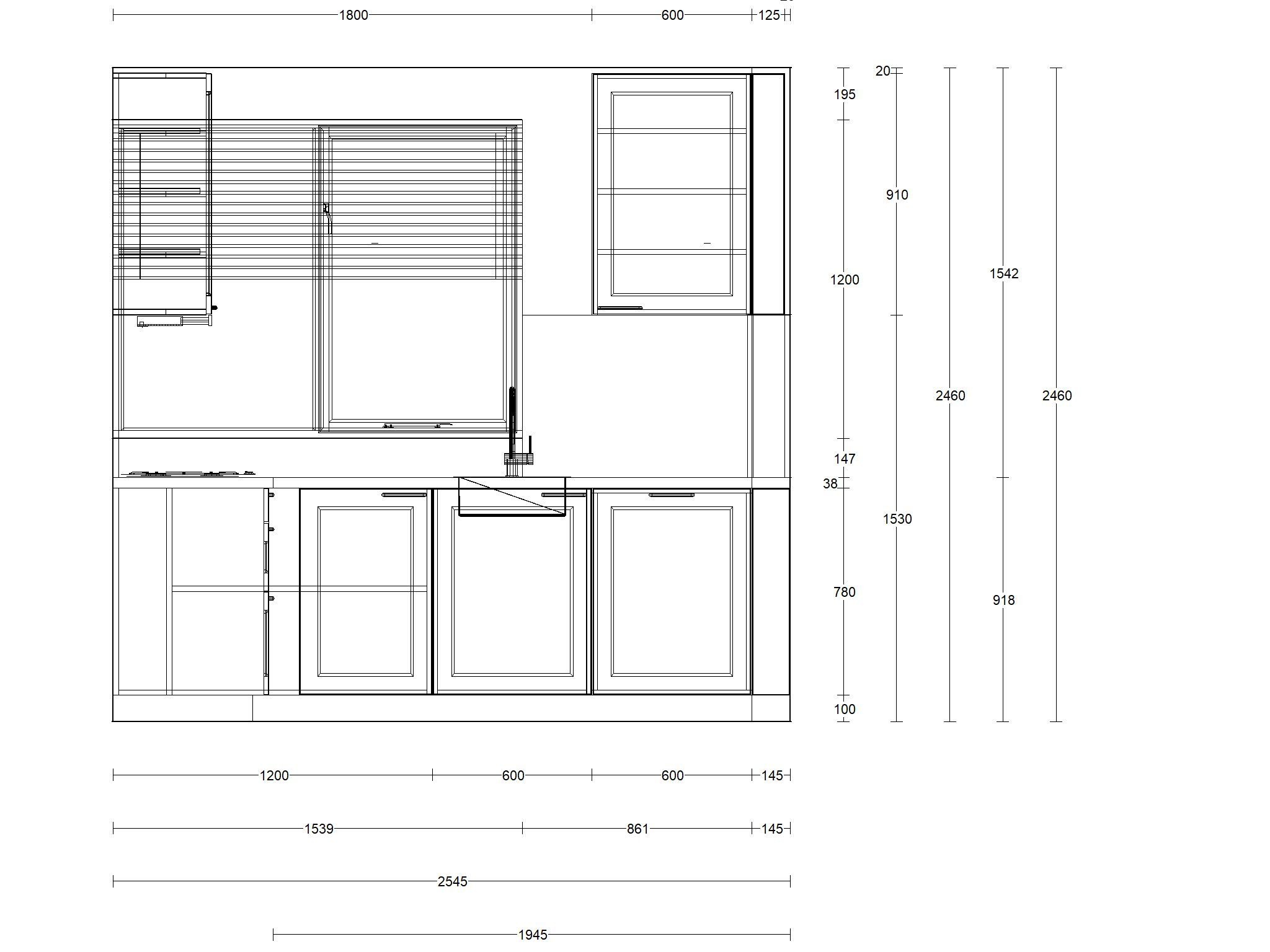

Refererend aan mijn eerdere post hierbij de aangepaste tekeningen met hogere kasten.
Prijs is nu € 10.000 geworden excl montage.
Wat denken jullie ervan?

Erg onrustig, druk en vol. Veel verschillende hoogte maten van de fronten, extra klep op de hoge kast, bovenkast, dit maakt het heel druk, zeker met een kaderfront.Lassy schreef op woensdag 9 mei 2018 @ 15:46:

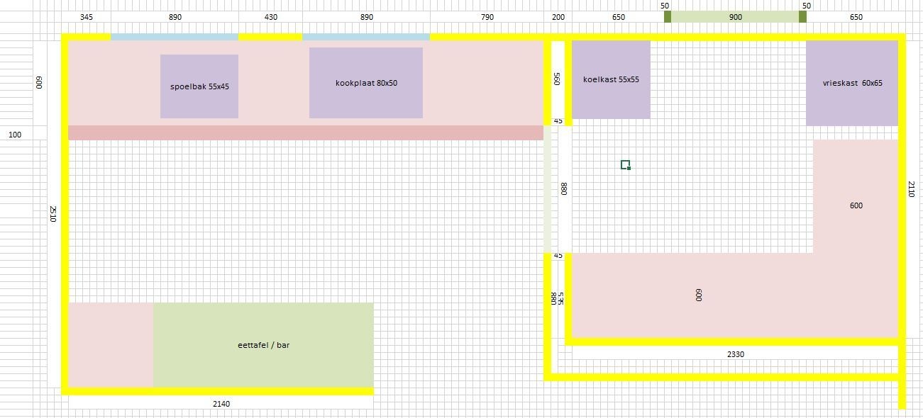

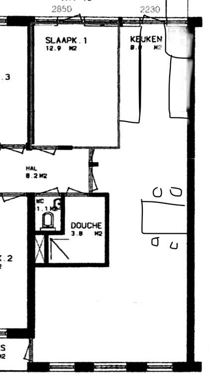

ik ben ook aan het nadenken om eea te veranderen in de keuken, berging en kamer.
ivm aansluitingen en afvoer wil ik de spoelbak en kookplaat in het linker deel houden.
maar je staat nu wel altijd voor een raam (blauw) wat gezien de spetters en zo misschien niet zo'n goed idee is voor beide.
Kan het beter?
Kan het beter?
Vind je deze versie drukker dan die in mijn vorige post?
We wilden eigenlijk niet al teveel bergruimte inleveren, vandaar dat het nogal is volgepropt met kastjes. Misschien dat we daarin dan toch wat concessies moeten gaan doen...
Het nadeel van Rotpunkt is ook dat zij geen maatwerk leveren met kaderfront (volgens Bemmel & Kroon). Anders had ik het e.e.a. laten aanpassen, zodat er meer doorlopende lijnen waren geweest. Dit zijn allemaal standaard kasten.
We wilden eigenlijk geen vlak front, dat vinden we te statisch. Het is ook niet een heel diep kader, in het echt valt het best mee.

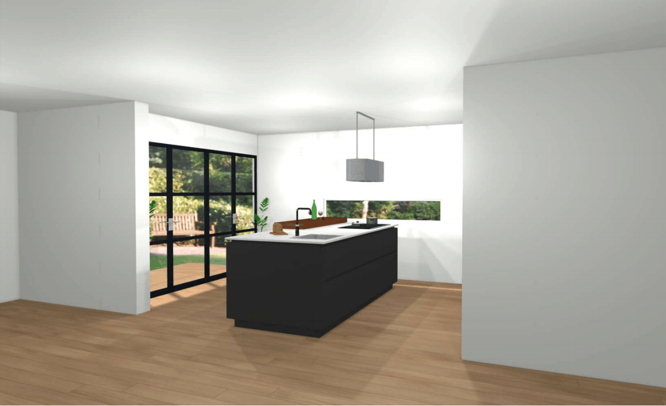

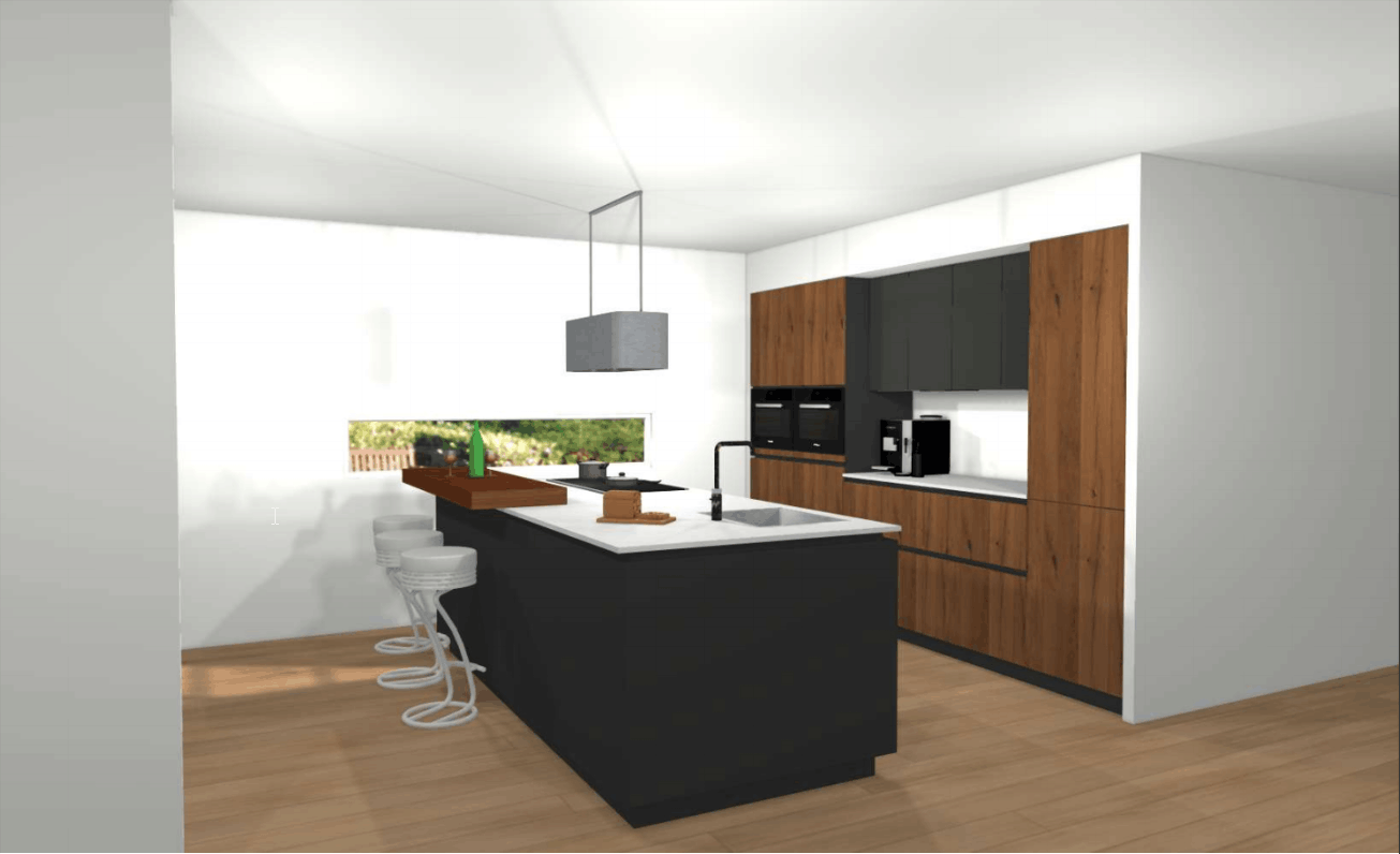

Volgens mij ben ik er uit het gaat deze opstelling worden:
Apparatuur:
CM836GNB6
CS856GNB6
KI86NVF30
EX875LVB1E
LF98BF542
SN878D46PE (met een vario besteklade)
De kasten zijn van Pronorm.
De eiland opstelling zat ik qua kleur te denken aan Kristal of Magenta,
De hoge kasten denver eiken.
In de opstelling zitten 3 lades per kast van 90 cm in het eiland. (minimale inkeping in het spoelgedeelte)
En in de hoge kasten zit onder de ovens een lade voor kruiden of ander spul. (wellicht dat ik nog twee lades met 2 binnen lades laat plaatsen onder de ovens maar dat weet ik nog niet zeker.
Ik heb nog gedacht aan greep loos op het eiland maar dat zag er op een manier vreemd uit.
Wel twijfel ik nog over de kastjes aan de zijkanten van het eiland.
Met meer als 2 man verwacht ik niet te gaan zitten aan het eiland, en in het kastje achter de wasbak kan ik in de toekomst nog mooi een quooker plaatsen als ik ooit een partner krijg die een flinke theeleut is.
Ik twijfel nog een beetje over de kleur van het eiken look front van de ovens. Die komt mij zo in een massieve opstelling best donker over.
Boven het eiland komt een koof die de verlichting gaat huisvesten en de afvoer naar buiten gaat verbergen. Als afzuiging twijfel ik nog een beetje over een standaard eiland kap en een plafond unit. Maar dat is de afgelopen pagina's voldoende besproken denk ik

Ik ben me (samen met mijn vriendin) aan het oriënteren voor een andere keuken. Momenteel staat er een muur tussen de kamer en keuken, deze willen we verwijderen. (meer lichtinval, oogt ruimtelijker etc.)
Wanneer we dit doen dan wordt de muur van de kamer en de achterwand van de keuken "verbonden" met elkaar. Nu heb ik de hele beneden verdieping (witte) muren met spack. Dit lijkt me niet heel ideaal in de keuken...
Hebben jullie wellicht ideeën hoe hiermee om te gaan? Zie ook het plaatje hieronder, voor de duidelijkheid de muur van de kamer groen gemaakt.
Wij hebben iets soortgelijks. In het keuken-gedeelte heb ik de wand betegeld vanaf het eerste kastje tot aan de buitenmuur (bij jou de hoge kast). Wat betreft de hoogte ben ik gegaan tot de onderkant van de afzuigkap.kever678 schreef op dinsdag 15 mei 2018 @ 00:30:
Iets anders: wellicht kun je ook onder het raam lage kastjes plaatsen, de spoelbak voor het raam en die hoge kasten dan laten vervallen? Dan kan bijvoorbeeld je kookplaat tegen de muur en van het deel in de kamer maak je een bar? Dan heb je veel meer werkblad.

Andere opstelling hebben we over nagedacht maar dan moet er ook een andere vloer in.. indien we deze opstelling houden dan overlapt hij precies de oude keuken. (en muur)
Vloer wat nu "vrij" is in de keuken staat de eettafel.
[ Voor 41% gewijzigd door kever678 op 15-05-2018 09:07 ]
Stukadoors gebruiken stucstop om zon overgang te maken, maar dan zou je bijvoorbeeld de die wand van de keuken saus strak laten stucen en dan met afneembare verf. Dan heb je een strakke overgang met een verfijnd opstaand randje.kever678 schreef op dinsdag 15 mei 2018 @ 00:30:
Top, hier kan ik wel wat mee denk ik.Xantip.nl schreef op woensdag 16 mei 2018 @ 08:45:
Eerste ontwerp en offerte voor onze nieuwe keuken is binnen.
Apparatuur, alles van Neff:
KI7862F30 Koel/vriescombi
C17MR02N0 Oven/Magnetron
B47CR22N0 Oven
S523P60X2E Vaatwasser
T58TS6BN0 Inductiekookplaat met afzuiging in het midden
Alle panelen zijn massief (eiken)hout, werkbladen composiet. Over de kleur van de panelen moeten we nog ff 'n boompje opzetten, dat komt niet helemaal overeen met wat we in de showroom hebben aangewezen, maar dat kan ook gewoon beperking zijn van de applicatie
(maar goed, we liepen die zaak dan ook binnen met vraag voor 'n indicatie, dit is eigenlijk al completer dan we verwachtten

Daar is nog wat onderhandel ruimte. Alleen al aan apparaten 3 tot 4K.
Is de prijs voor het apparatuur niet een beetje aan de hoge kant? Voor 3k meer heb ikanboni schreef op woensdag 16 mei 2018 @ 14:47:

Dus en meer apparatuur en op een paar onderdelen ook wat hogere segment (ovens). Allleen mijn ovensetup is al meer dan 4k verschil op jouw combioven.
Lijkt me dat je het spulleboel ook voor minimaal 3 tot 4 k minder kan krijgen toch? Ik ben benieuwd wat de andere tweakers vinden, maar volgens mij zijn de prijzen voor je apparatuur en werkblad aardig aan de hoge kant.
Kastjes heb ik totaal geen idee van, maar mocht ik ooit volwaardig massief houten keuken gaan, dan neem ik wel een meubelmaker in de armen. En dan zit je mogelijk nog best wel in de buurt van die prijzen voor jouw keuken (ik ben nu een kamerkast (6.0m (l) bij 0.5m(d) bij 2.9m(h) aan het uitvragen, en daar kom ik op 10k gemiddeld).
Trouwens de prijzen bij elkaar opgeteld, heb ik wel een vermoeden wat je als 'finale' aanbod gaat krijgen

Dit is inderdaad een meubelmaker. En inderdaad, hier is nog helemaal niets aan onderhandeld. We zijn gewoon de showroom binnengelopen om wat ideeen op te doen, hebben vervolgens aan de verkoper gevraagd om een indicatie en daar kwam dit uit:) Bedankt voor de feedback iig, dan hebben we in ieder geval een idee welke kant we op moeten kunnen.righthand schreef op woensdag 16 mei 2018 @ 15:13:
@anboni Mooie keuken, en die prijs zal denk ook wel een 3-4K lager uit kunnen vallen. Wellicht afspreken om zelf het apparatuur aan te leveren en dat zij plaatsen?
Ik snap die vaatwasser op hoogte, maar zou deze verwerken in een hoge kast, nu staat die vaatwasser niet lekker in het geheel, wellicht een midden hoge kast vervallen, vaatwasser naar links opschuiven en een kast daarboven laten maken. Maar zo te lezen ben je in oriëntatiefase, dus is de indeling nog niet echt bekeken.
Het idee was juist om die vaatwasser bewust niet in een volle hoogte kast te doen, dit om het geheel een beetje te breken, zegmaar. M'n vriendin heeft in gedachten ook al een flinke plant bovenop die vaatwasser gezet, toen ze net de tekeningen zagsanvv78 schreef op woensdag 16 mei 2018 @ 17:08:
@anboni haha, oke, het was maar eigenlijk een puntje die ik kon bedenken aan de indeling ;-). Omdat het maatwerk is komt die kast over dat het juist geen maatwerk zou zijn, en helemaal rechts plaatsen? Het is verder namelijk een erg mooie keuken, lekker ruim ook.

Yep, ik ben inderdaad wel blij met hoe dit eruit is gekomen. In werkelijkheid wordt het nog wat ruimer trouwens, het platfond is hier op +/- 250cm getekend (hoge kasten zijn 234cm volgens offerte). Het plafond wordt echter 290cm.Het is verder namelijk een erg mooie keuken, lekker ruim ook.
@anboni Visker verkoopt o.a. Nolte, verwacht dus niet dat ze het zelf gaan maken.

@anboni Pfoe 15k voor kastjes met echte houten frontjes want als het nolte is dat is een merk dat voornamelijk hoog in het midden segment staat. Voor dat geld heb je volgens mij ook gewoon een leuke Next125 keuken of Siematic. Houten frontjes is aan de dure kant maar dat hoeft volgens mij met een middensegment nog geen 15k te kosten.
Qua apparatuur prijs doet Neff niet of bijna niets onder op de prijs van Bosch of Siemens dus ik gok dat je die 11k ongeveer moet delen door de helft of op zijn minst 40% er af. 6K + voor de bladen bij composiet is ook aardig aan de hoge kant tenzij je een extreem dure rand afwerking hebt zou ik zeggen dat het op zijn minst voor een derde minder zou moeten kosten.
Verder vind ik de opstelling van je hoge vaatwasser "vreemd" ogen, ik zou er of een hoge kast voor pakken of gewoon laag. Verder zou ik persoonlijk een contrast kleur pakken bij je eiland of je hoge kasten want op deze manier denk ik persoonlijk dat de ruimte erg erg euh hout
gaat overkomen.

Je zou ook een vaatwasser kunnen nemen waarvan de lade omhoogkomt zodat het makkelijker is om uit te pakken ( YouTube: AEG Vaatwasser | ComfortLift ). Dan kan het aanrechtblad doorlopen en kun je daar vaat neerzetten (als bijvoorbeeld iemand aan het koken is, lijkt me dat je dan minder goed bij de vaatwasser kunt)anboni schreef op woensdag 16 mei 2018 @ 17:26:
Dat waardeer ik ook, juist dit soort opmerkingen zetten je wel weer even aan het denken. Misschien dat die kast net iets hoger moet, zodat het verschil met de naastgelegen kast iets kleiner wordt.
Als je voor het visuele effect toch een halfhoge kast wilt, dan zou ik deze net zo hoog maken als dat de oven is. Dan zal de plank met verlichting ook smaller worden en symetrisch met de andere kant van het raam worden.
De bar is nu van een ander materiaal als naast de kookplaat, waarom niet één geheel van maken? Er zit nu een naad, wat altijd lastiger met schoonmaken is. En als de bar ook werkblad is, kun je samen met je partner of kinderen tegenover elkaar samen eten te bereiden, zonder elkaar in de weg te staan.
En als het een stevig blad is hoeven de planken aan de zijkant er misschien ook niet en krijg je een overstekend blad wat mij mooier lijkt.

Mijn vriendin en ik krijgen begin september de sleutel van ons nieuwe huis. Het betreft een klushuis waar vrij veel aan moet gebeuren. Alles moeten we opnieuw (laten) stucen, nieuwe vloeren, nieuwe badkamer en uiteraard een nieuwe keuken.
De keuken is nu nog een gesloten ruimte; we willen een muur open breken en zo een soort van open keuken creëren en deze betrekken bij de woonkamer. De keuken is 310cm breed en ongeveer 260cm diep.
We creeren aan de linkerzijde van de ruimte wat extra diepte door de muur open te breken. Aangezien daar de gevelmuur zit, kunnen we aan de linkerkant de keuken wat dieper maken dan 260cm. (280cm max denk ik, zie plattegrond). We zijn bij een aantal keukenboeren geweest (Nuva, Aswa en een lokale keukenboer in de buurt van Eindhoven) en bij de laatste hebben we een grove schets laten maken van de keuken.
We willen het liefst een soort van L-hoek, een kookeiland zijn we niet echt fan van en daar hebben we denk ik ook de ruimte niet voor. Aan de rechter én linkerzijde van de ruimte zit nu nog een deur die wij dicht willen laten maken. Een deur naar de kelder moet blijven. We hoeven in principe alleen maar de basis (combi-oven, koelkast, inductiekookplaat en een vaatwasser) en wij proberen in een beetje een weg te vinden wat betreft de indeling.
De huidige offerte betreft een QLinea keuken (blijkbaar rebranded Rotpunkt) met een keramiek werkblad en Bosch inbouwapparatuur. De offerte is nog niet specifiek afgestemd op onze wensen. We hebben nog geen extacte keuze gemaakt qua apparatuur en ook niet qua kleur (zowel voor de keuken en het blad).
Ik heb zelf een lichte voorkeur voor Siemens spul, maar dat is voor later.
Waar ik vooral mee zit in is de indeling van de keuken. Na het zien van de tekening kreeg ik het bijna Spaans benauwd en komt het allemaal heel erg krapjes over. We zijn voornemens om nog naar wat andere keukenboeren te gaan, mogelijk hebben die ook nog tips. De raam en de vele deuren in de ruimte maken de opzet in ieder geval knap lastig.
Jammer genoeg staan de prijzen niet gespecificeerd op de offerte voor bijvoorbeeld de apparatuur, dus daar wil ik sowieso nog achteraan. Belangrijkste voor nu is voor ons de indeling. Daarnaast weet ik zelf nog niet zeker of wat betreft kwaliteit van Qlinea (Rotpunkt) een goede keuze is.

@FREAKJAM De ruimte lijkt mij zich juist te lenen voor een kookeiland, namelijk op de plek van de muur die je wilt weghalen.
Je huidige opstelling lijkt erg krap, de deur moet helemaal open om er doorheen te lopen vanwege de (hoge) kasten maar dan komt hij al gelijk tegen het werkblad aan.
Ik zou een andere keuken ontwerper gaan zoeken als ik jullie was.
Edit: Of een ontwerper die naar de indeling van de hele woning kijkt, want op deze manier twee woonkamers inrichten is misschien niet echt nuttig.
[ Voor 17% gewijzigd door My-life op 24-05-2018 12:33 ]
Precies dit dus.My-life schreef op donderdag 24 mei 2018 @ 12:31:
Ik zou kijken naar kasten tegen de linkermuur, eiland richting de muur die eruit gaat, eventueel ook nog wat kasten aan de muur die kant. Eettafel dan naar de ruimte van de woonkamer onderaan. Zoiets

Dank voor jullie reacties. Ik heb een beetje geprobeerd om hetgeen wat jullie bedoelen te maken in een online keukenplanner. Komt er op neer dat jullie (als ik het goed begrijp) een opzet als deze bedoelen?d0s schreef op donderdag 24 mei 2018 @ 15:32:
Ik zou daar ook absoluut een eiland plaatsen, zo betrek je nog meer de ruimte bij het geheel. En dan zo dat hij half je woonkamer 'insteekt'. Je hebt 3 meter dus met een eiland van 1,10 diep hou je nog meer dan genoeg doorloop over.
Ik heb een diepte gehanteerd van 5 meter zodat je er een beter beeld van hebt als je in de (voorste) woonkamer zou staan. Zouden dan moeten bekijken hoe lang het kookeiland moet worden en hoeveel je van het kookeiland in de keuken plaatst en hoeveel in de woonkamer.
Meest lastige is dat mijn vriendin niet gecharmeerd is van een kookeiland, dus dat is ook nog wel een puntje.
is everything cool?
Zoiets?
Overal een meter doorloopruimte. Ik kan alleen niet inschatten hoeveel doorloop er blijft bij je woonkamer ivm doorloopruimte.

Het eiland zoals ik dat tekende is 2 meter, en dat is toch wel het minimum, hoewel je ook werkblad onder je raam hebt zo. Je kan ook een schiereiland maken in de open ruimte waar nu de muur nog staat?FREAKJAM schreef op vrijdag 25 mei 2018 @ 12:30:
Is ook een mogelijkheid. De woonkamer voor is 375cm breed. Moeten dan kijken dat het eiland weer niet tever de woonkamer insteekt, zeker omdat er ook een open haard in de buurt zit.
Wel een goed idee om het op die manier te doen, dank voor je tekening!
Dat is ook een idee! Zou wel betekenen dat we de woonkamer weer moeten scheiden van elkaar en de muur dicht moeten maken. Ik denk dat wij al met al misschien eens moet een architect rondom de tafel moeten die ons advies kan geven hoe de inrichting moet worden van de begane grond.
We hebben trouwens nog geen kids, maar gaat wel ooit komen. Speelkamer is dan misschien ook iets om alvast rekening mee te houden!![]()
Ja eens. Heb trouwens goeie dingen gehoord over Bemmel en Kroon. Misschien ook eens een bezoekje brengen.
Heb je niet de mogelijkheid om de vaatwasser in de kastenwand te plaatsen? Je zou dan bijvoorbeeld 100-90-100 aan kunnen houden. De greeplijst tussen de lades loopt dan ook mooi door.MikeyMan schreef op donderdag 24 mei 2018 @ 22:07:
@FREAKJAM Eiland is mooi, maar je hebt er wel fors wat ruimte voor nodig. Vaak loopt het daarop stuk.
Over eiland; we hebben net de hele avond bij Bemmel en Kroon gezeten. Dacht dat we er al zo’n beetje waren, maar er zijn toch wel een hele hoop goede punten uit gekomen voor een Next125 keuken.
- 3 meter breed eiland levert 50cm ruimte op. Dat is optisch leuk, maar komt een beetje raar over. Eiland zou dus 2,8m max moeten worden.
- Bij een zwevend blad komt er aan de zijkanten nog 2x6cm bij. In feite is de keuze dus 2,7m kastruimte met zwevend blad of 2,8m kastruimte met dichte zijkanten.
Maar dan. Op die 2,8m/2,7m moeten we een vaatwasser, wasbak (50cm) en kookplaat (90cm) kwijt. Daar raken we nu een beetje mee in de knoop. Neigen nu naar 90-60-60-60, met de kookplaat in het midden van de 2x 60, en de wasbak in het midden van de 90, maar ben er nog niet helemaal uit.
Tekening gaat nu uit van 80-60-80-60, maar dan zit echt alles uit het lood.

Dank voor de input... Drie apparaten hebben we nu, maar we zijn geen fan van de ingebouwde koffie machine.Wimhaw schreef op vrijdag 25 mei 2018 @ 21:46:
@MikeyMan
Je zou je kastenwand symmetrisch kunnen krijgen door eerst 20cm wand te plaatsen en dan 5 hoge kasten plaatsen van ca. 2,2mtr hoog en dan weer een wand in te zetten van 20cm. Hierdoor lijkt het of je kastenwand is ingebouwd. Je kunt het versterken door ook je plint en je plafond aansluiting gelijk te maken met de kast. De 2 inbouwapparaten kun je in kast 2 en 4 plaatsen en in kast 3 een nis te maken voor je espresso machine. Of ook een inbouw espresso machine te plaatsen. 3 inbouw apparaten naast elkaar mooi gezicht. Onder de 3 inbouw apparaten zou je 120 brede lades kunnen plaatsen.
Succes...
Hebben dus nu een Jura gekocht en moeten ook een Kenwood food processor kwijt. Dus de nis is wel een vaststaand feit as is. Dat hoeft ook niet perse symmetrisch. Juist wel apart zo.
Soort omlijsting waarmee de wand zwevend lijkt komt er waarschijnlijk wel inderdaad.
Het gaat nu meer mis op de 'naden' van de deuren en de lades... En ik weet niet of ik de witte marmering geslaagd vind in combinatie met het hout. Zou nog RVS kunnen worden.
[ Voor 3% gewijzigd door MikeyMan op 25-05-2018 21:53 ]
@MikeyMan
A-symmetrisch kan inderdaad mooi zijn.
Wij hebben ook een foodprocessor. Die zetten we standaard in een lade/kast. Mijn vrouw wil niet dat dit de hele tijd op het eiland staat of elders in de keuken.
De barkrukken idee, ziet er goed uit. Bij ons komen ze in de nis te staan. De nis is bij ons 140cm bij 60cm diep geflankeerd door 2 kasten van 50cm.
Wij vonden wel dat het aanzicht symmetrisch moest zijn.

Na een paar weken dit topic te volgen, heb ik nog steeds niet alles gelezen. Dus begin ik maar gewoon met delen en vragen.
Onze bestaande woning wordt over 1,5 maand opgeleverd. Daar moet een nieuw keuken in. De ruimte is smal: 2,2m breed (met deur/ramen naar de tuin) en 3m diep. De keuken zit tussen de tuin en eetruimte naar de woonkamer. We denken dus aan een parallelle keuken. +-3m ene kant met lage kasten, inductie en wasbak. +-2m andere kant met lage kasten, 1 hoge voor oven + magnetron en ruimte voor amerikaanse koelkast.
Vanmiddag afspraak bij Keukenloods en komende week langs bij Aswa Hilversum en Keur keukens in Haarlem. Heeft iemand nog tips voor goede keuken zaken in Noord-Holland?
Qua ontwerp denk ik aan tijdloos. (idd beetje saai: lichte lak greeploze kasten, donkere werkblad). Voor apparatuur vonden we Siemens mooi. Voorkeur voor pyrolyse oven met evt een draaispit (die zag ik zover niet bij Siemens of Bosch, alleen bij AEG en ATAG helaas). Een opsomming:
